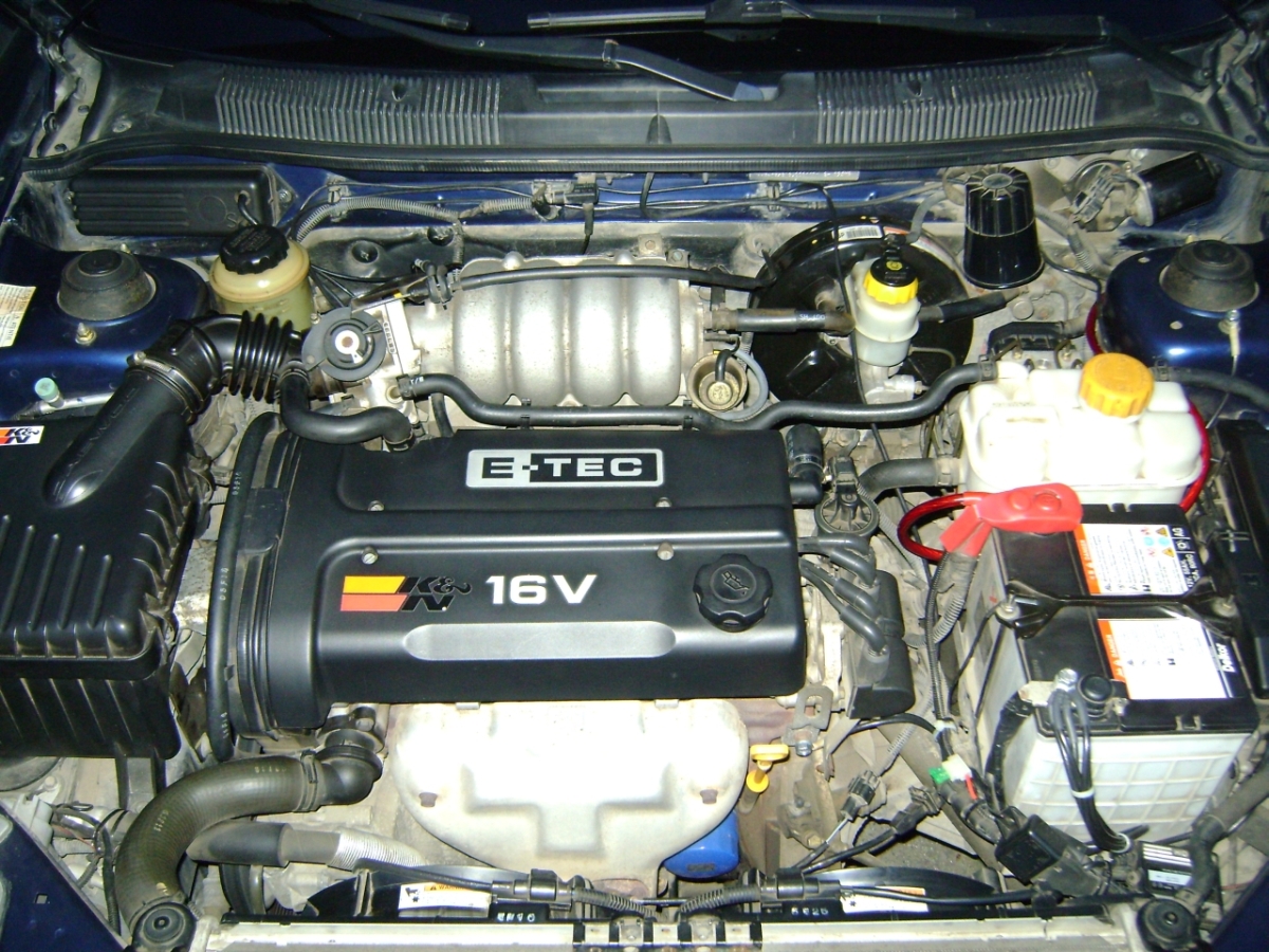

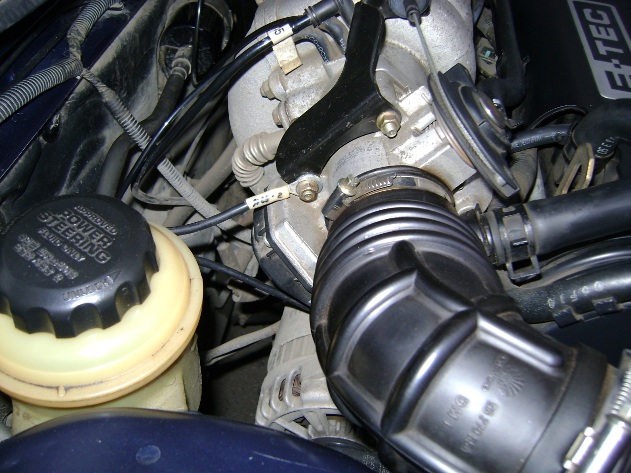

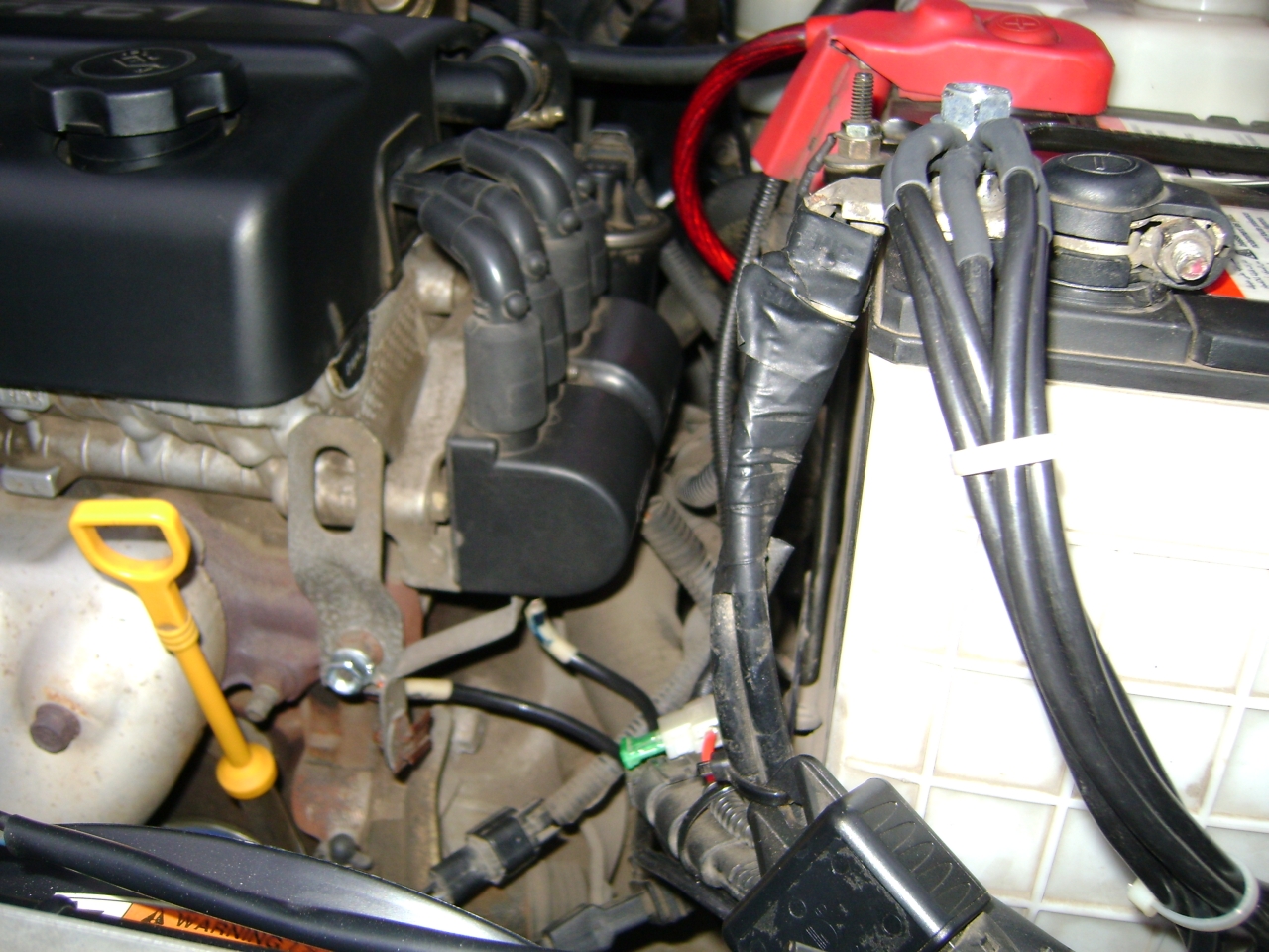

bun sa revin cu pareri...
1.chiar are o pornire mult mult mai usoara fata de cum o stiu eu..
2.ralantiul mult mai fin mai placut chiar si atunci cand apar consumatori...
3.raspunsu la acceleratie fara nici cea mai mica glumea e mai liniar mai fin..si in acelas timp mai prompt..tot citeam pe net inainte sa ma apuc de "ground kit" si nu credeam... [-X ...pot sa zic ca asa este..trebuie sa cunosti de ceva timp masina ca sa iti dai seama de schimbare...nu este ceva incredibil dar se observa o schimbare..
pana acum cam asta am observat...eu unu sunt foarte multumit sincer sa fiu nu ma asteptam sa aiba vreun efect inafara de o impamantere mai buna,dar se pare ca ceva ceva acolo lipsea iar cu acest G.K sa rezolvat...pentru 10 ron cat au costat papuci si varnisul..cablurile le aveam dar si alea nu sunt scumpe eu zic ca se merita facut asa ceva la masina... :thumbl:

Ai o schema cumva la treaba asta ?
poftim.. singura diferenta este ca in schema sa mers pe legarea in serie a punctelor de masa..eu am mers in paralel..asa mi-sa parut mie mai bine  <img src= ">

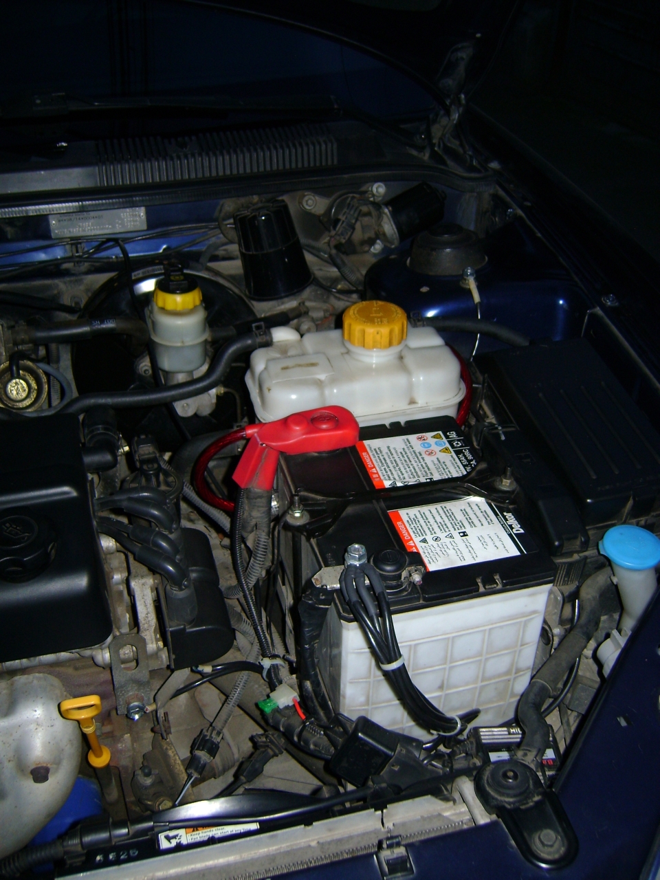

va salut am si eu o problema cu bateria si as vrea sa va cer o parere sau mai multe :mrgreen: problema sta cam asa..prin august masina a ramas pe bara cam 1 luna..cand a venit vremea sa plec cu ea,pauza numai pornea aveam lumini aveam tot numai ca nu pornea...bun iau curent de la cealalta nubi si o pornesc imediat...toate bune si frumoase pana astazi cand sa repetat figura,asta dupa ziua de ieri in care am facut doar un drum de vreo 4km si aia mai mult bara la bara...acum ce as vrea sa stiu din experienta voastra...a venit vremea sa schimb bateria?este pe duca,cam astea sunt simptomele?,tin sa precizez ca este cea originala din 2006 si este prima data cand face asa de cand am eu masina...taicamiu zice ca ar fii timpu sa o schimb nu de alta dar vine iarna...
Incarc-o si tu bine de tot la inceput... dupa vezi daca "pierde" in urmatoarele zile.. :thumbl:
Cati ani are ?
4 ani de Bucuresti obosit :D cu porniri si opriri dese :( zici sa o pun la incarcat..acum vad ca si-a revenit tot asa am luat curent de la cealalta a pornit imediat...dupa care am facut un drum ceva mai lung si constant..sa vad maine dimineata..
Descarc-o cu un consumator, apoi fa-i o incarcare lenta pe redresor, de circa 24 h. Daca este cu intretinere, completeaza-i cu apa distilata electrolitul inainte de incarcare. Varsta nu e foarte mare, presupun ca e delkor, a mea de pe nubira din 2002 mergea bine merci in 2007 cand am vandut-o.
am facut rost de o baterie si duminica ma apuc sa fac rocada :D o pune pe asta imprumutata pe masina o dau pe a mea jos o descarc,dupa o pun la incarcat 24h la 5A in rest Dumnezeu cu mila [-O< sper sa isi revina.
PS:azi dimineata a pornit perfect...
Edited by Rafi
dupa procedura de duminica..vad ca bateria rezista...dar sunt curios cat,mai ales ca a venit gerul asta de abia deschid usile :D daca mai imi face vreo figura o schimb clar,ca nu vreau sa stau tot timpu cu grija "daca ma lasa bateria"  <img src= S">
Si eu gasit-o goala,nici macar becuri pe contact nu mai aveam.Am incarcat-o si si-a revenit,exact cum era.Stai fara grija.

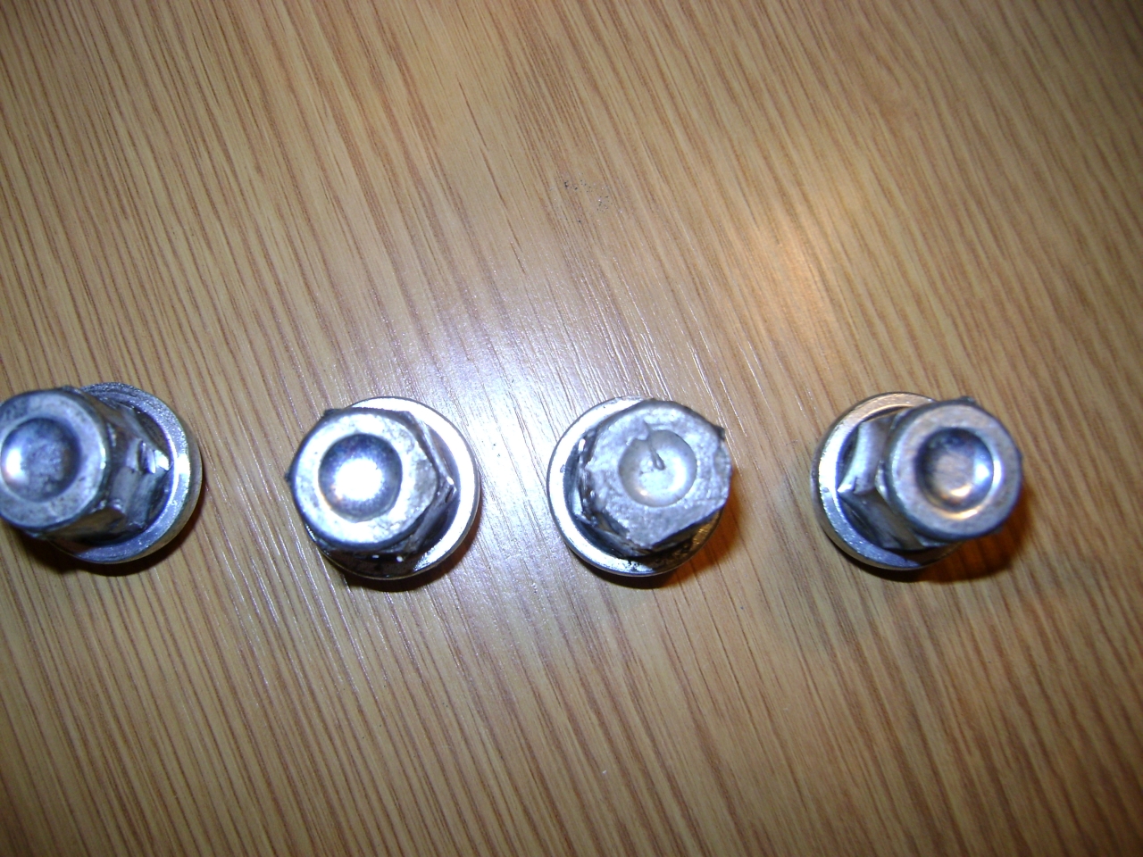

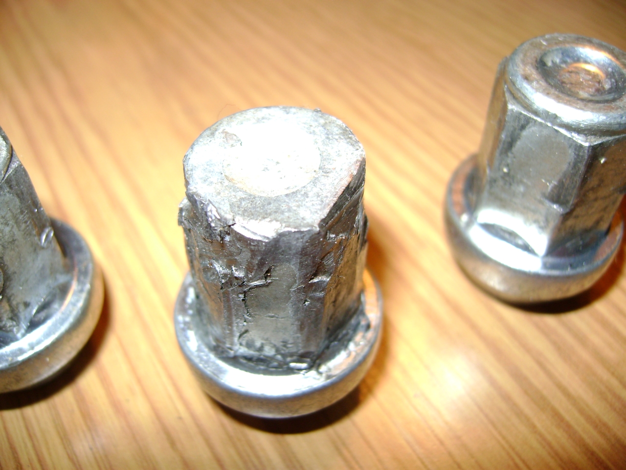

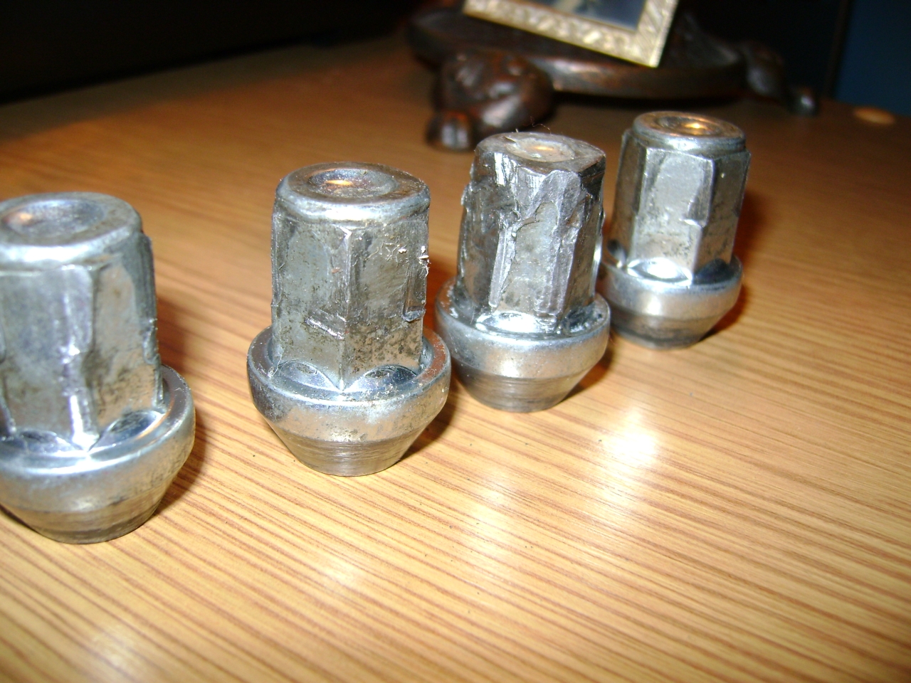

4 ore de munca chinuitore si o sperietura buna [-O< roata dreapta fata nu a vrut sa se mai desfaca sub nici o forma,nu puteam slabi prezoanele !!...dupa ce am consumat jumatate de tub WD 40 + incins prezoanele cu lampa cu gas am reusit,s-au stricat 3 chei si dinti la un "cioc de papagal" a plus ca una din chei a trebuit taiata cu flexu de pe un prezon,numai vroia sa iasa a fost un macel :( ce trebuia sa fie un schimb de rotii banal sa transformat intr-un haos #-o

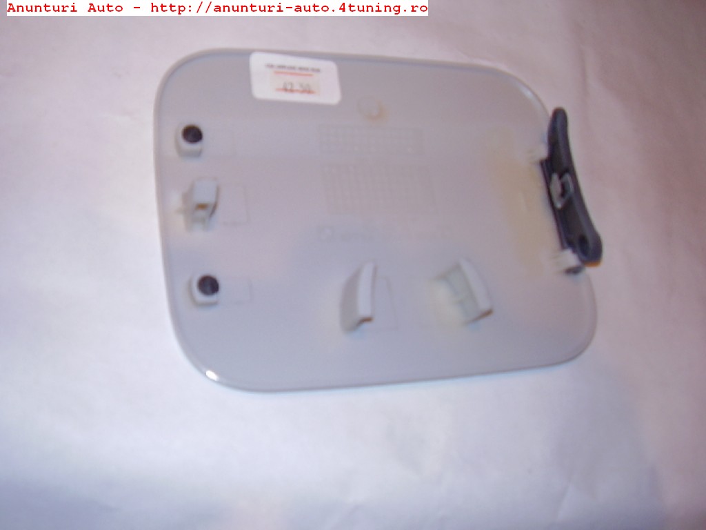

:mda: aveti idee cam cat costa usita de la busonul de benzina pentru N II a reusit un "priceput sa o rupa la spalatorie...si trebui sa o cumpar maine sa imi pot recupera paguba cat mai repede + nu vreau sa stau asa cand vine inghetu :(

43 ron a costat usita fara vopsit,pentru ca am luat doar balamaua de la usita cea noua si am montato la usita veche, oricum nu imi iesea aceas nunanta de vopsea plus asa l-am mai scutit si pe faptas de plata vopsitului...montat la loc in 10 minute,destul de incomoda procedura pentru ca balamaua are 2 suruburi cu 2 piulite pe interior in contraaripa si abia incape mana sa poti pune piulita pe surub plus mai trebuie o persoana sa invarta cu surubelnita pentru ca altfel nu ai cum,poate numai sa ai mainile de 1m :D sa cuprinzi toata aripa spate :D
