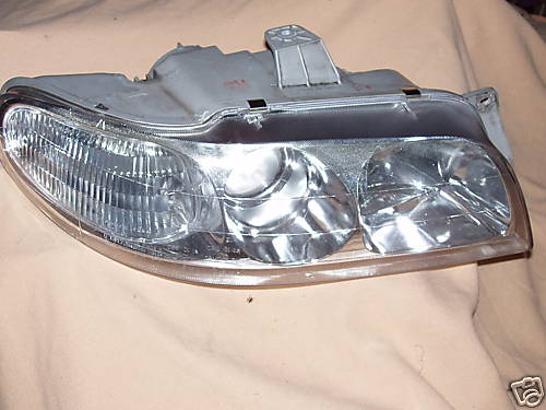

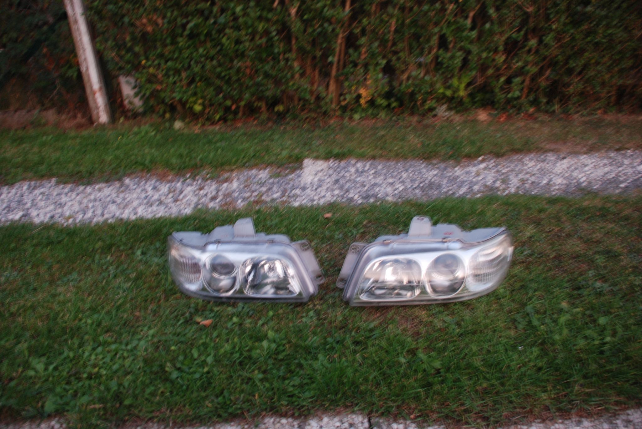

ADJUDECAT. Faruri stanga dreapta de pe o nubi din 99 cred cu 40k mile.

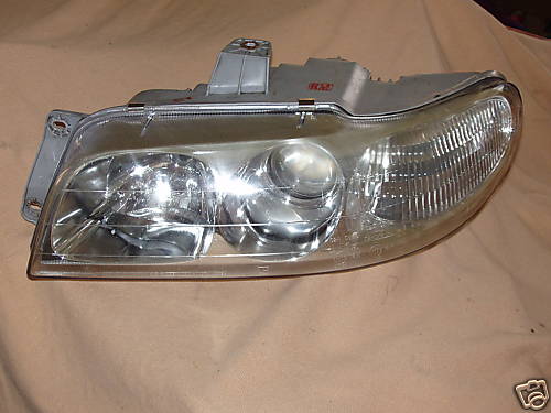

Farul din stanga e plin de praf cica, nu e stricat.
Astept sa vina sa vad ce tipuri de bec au si dupa sa iau si xenonul.

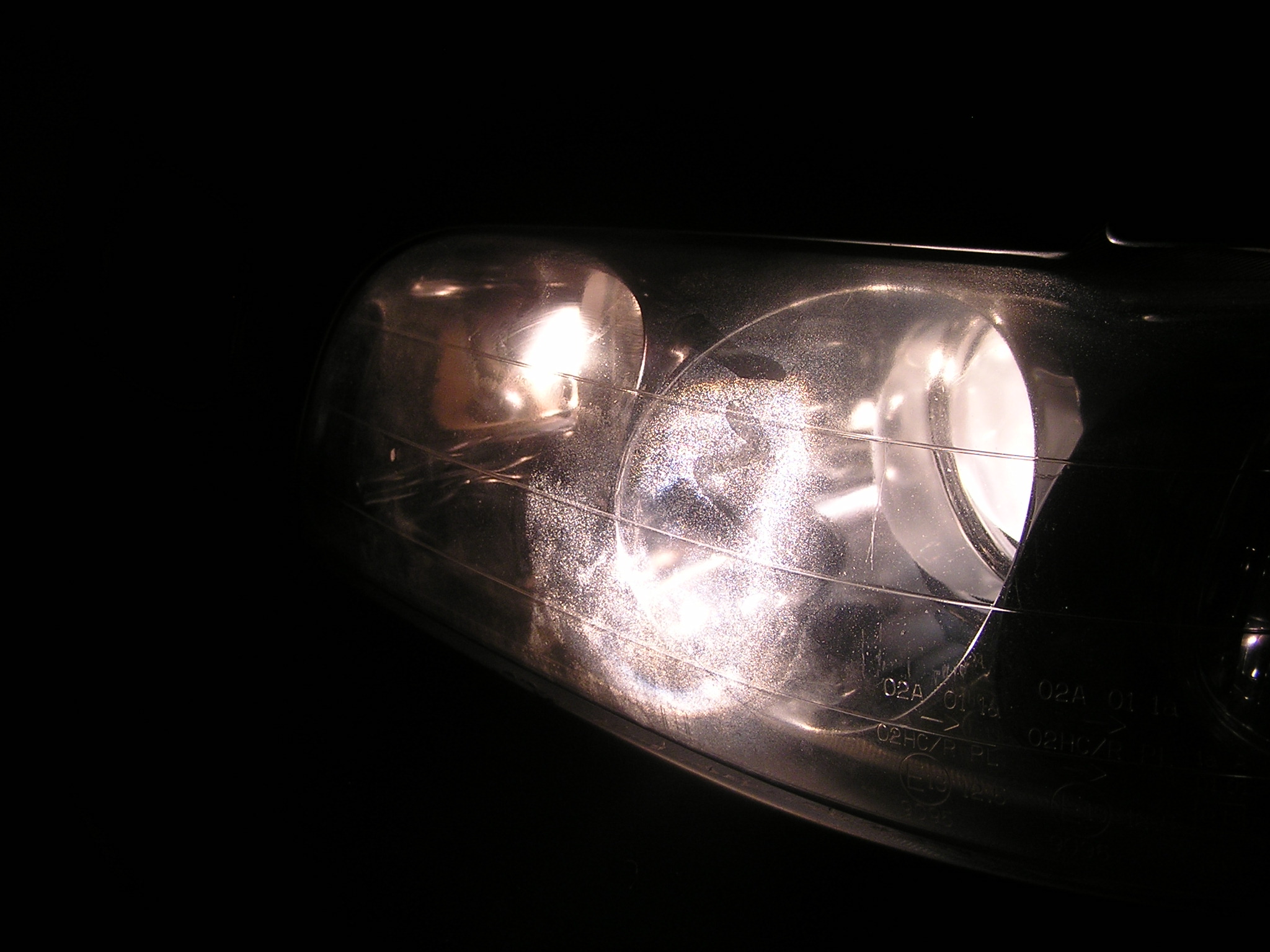

Dupa cum arata, cred ca e plasticul putin matuit ... problema destul de des intilnita la Daewoo.
Pe Leganza am 2xH1.
Aha. Pe site la Philips tot H1 scrie. Plasticul ala nu se poate reinfrumuseta?
Se poate face un tratament dar recomand interventia unui profesionist. Prin toate magazinele gasesti diferite paste sau solutii usor abrazive cu care poti sa ii redai luciul. Insa, la fel cum lentilele de ochelari sint supuse unui tratament de durizare, la fel se intimpla si cu plasticul de far. Daca intervii in necunostinta de cauza, risti sa-i distrugi acel strat dur si sa se matuiasca rapid pe o suprafata si mai mare decit cea initiala. Tratamentele profi presupun intii slefuirea si apoi protectia prin aplicarea unei solutii (lac).
Se pare ca te-a mintit englezul... daca te uiti atent la plasticul gri ai sa vezi ca e la fel de murdar ca cel de pe dreapta...deci se pare ca sticla e ingalbenita. Daca nu reusesti cu xerapol(la mine a functionat) iti recomand sa schimbi geamul de la al tau original(am vazut ca ale tale sunt super ok). Cat te-a costat toata distractia?
Aha. Pei daca nu e murdar cum zice el a imbulinat-o cu mine pe romaneste... Toate distractia fu 100 de iepuri, dar problema e ca se gasesc foarte greu si nu trimit nesimtitii. Nu prea imi vine sa stric 2 faruri doar ca vrea un englez sa ma minta! Dar totusi e geamul sau oglinda de obicei? Daca e geamul hai sa zic, schimb geamul cu al meu, daca e oglinda e mai nasol.
Vezi ca daca masina e facuta pt circulatia in UK si farurile sunt facute sa aiba fasciculul pt circulatia de acolo (cam pe dos fata de noi). S-ar putea sa ai surpriza sa bata aiurea in balarii si sa nu vezi nici cat cu alea vechi (fascicul asimetric).
Pai geamul exterior e buba de obicei!! Asta ti-am zis si eu. Dar totusi sa ai in vedere si ce a spus lucius_1982! Asa stiam ca a fost problema si cu farurile de logan tuning ca erau facute pt india si aia conduc ca in anglia.

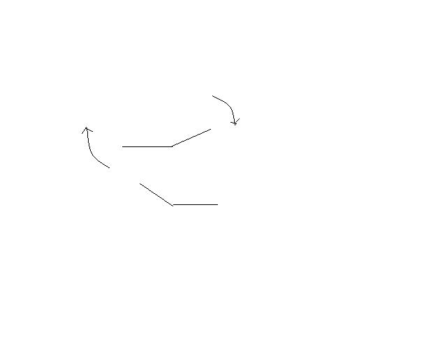

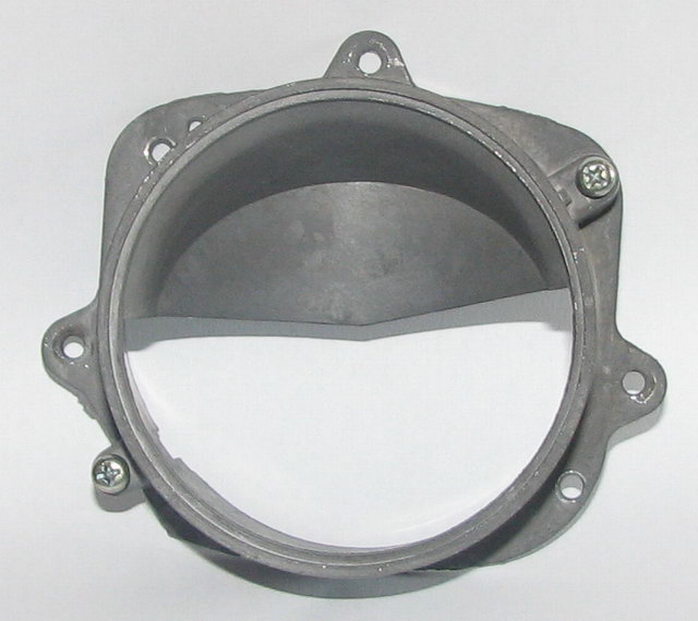

Din pacate la Daewoo lucrurile nu stau asa :( . Banuiesc ca merg pe acelasi principiu cu ale mele de la Leganza. Unghiul este facut de piesa de mai jos care nu poate fi montata pe dos. Asta ar fi singura diferenta intre faruri de circulat pe stinga si cele de circulat pe dreapta, deci nu e mare problema privind productia. Ma refer strict la farurile cu lupa !
Am schimbat la un nissan primera de pe una cu volan pe dreapta. Farurile de la donatoare erau cu "evazarea" spre stanga si dupa ce am demontat farul ne-am prins ca avea un comutator care muta tabla aia pentru dreapta. Pacat, uite un aspect la care nu s-a gandit nimeni.
Nu trebuie pusa pe dos ci rotita putin doar astfel ca linia care formeaza unghi cu orizontala sa devina orizontala iar cealalta automat se pozitioneaza cum trebuie.
Am incropit repede ceva in paint, nu rade de calitate, ideea conteaza :)

:) . Alea se fac din reglaj nu asta e problema. Amandoua au "evazare" spre dreapta. Daca pui pe zid un far cu lupa se va observa ca in jumatatea stanga apare o linie orizontala deasupra careia lumina nu exista, iar in jumatatea dreapta linia formeaza un unghi cu orizontala pentru a vedea obstacolele de pe marginea drumului.
Problema e ca cele de anglia au evazarea spre stanga, logic, si oricat ar fi reglate in partea stanga tot ar scapa lumina prea sus. Piesa aia exact asta face, se observa ca are o jumatate orizontala si cealalta inclinata. Lumina la un far de-al nostru trebuie sa arate pe zid exact ca in prima figura din schita mea, peste acea linie imaginara ar trebui sa fie noapte iar jos lumina.
Lamurire suplimentara ! Va rog sa va amintiti Fizica de liceu, in particular optica. Piesa pe care am pus-o este in pozitie inversa decit in realitate pentru ca lentila ... rastoarna imaginea. Totusi, eu am pus-o asa pentru ca exact asa arata fascicolul de lumina ;)
@ Dumitru Cristian: Farurile fara lupa nu au piesa respectiva
Da, am observat, si este de far "normal", pentru volan pe stanga ;) . Principiul meu ramane dar inversat, era doar de idee..

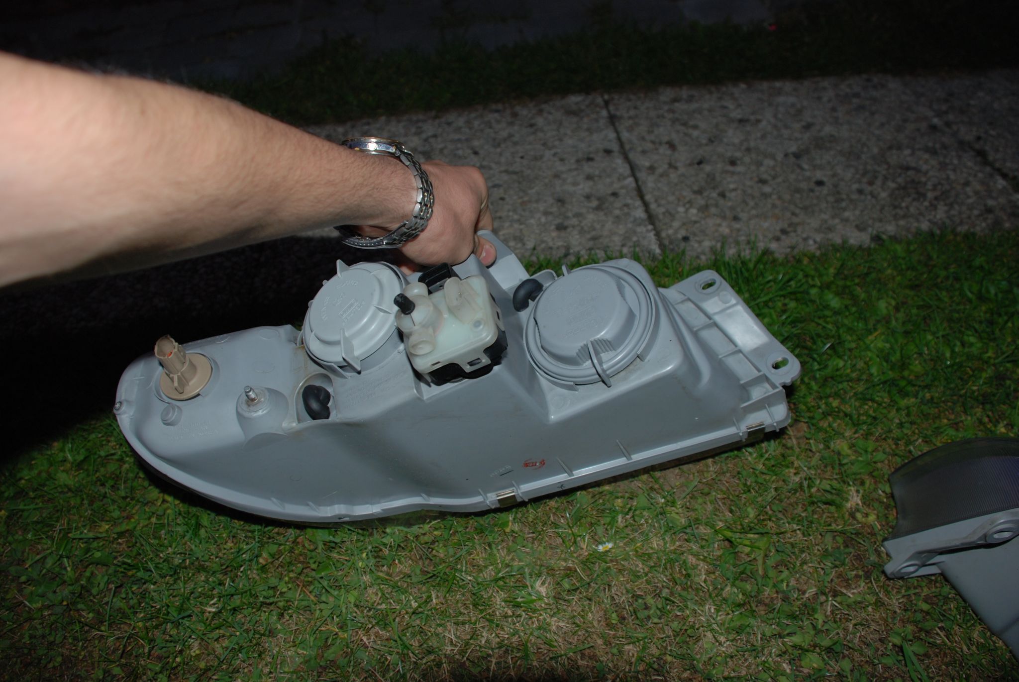

Am verificat in seara asta la farurile mele de acum. Se pot modifica de pe stanga pe dreapta, au surub gen "scarita" si iti indica R<->L. Se vede cum se ridica si se lasa oglinda. Mi-a venit hartia de la posta, maine am farurile. In seara asata ma duc sa iau restul de becuri, eu as zice asa (fiind xenonul alb vreau si restul cat mai albe decat albastre). Ramane de vazut maine cum sunt alea maine.

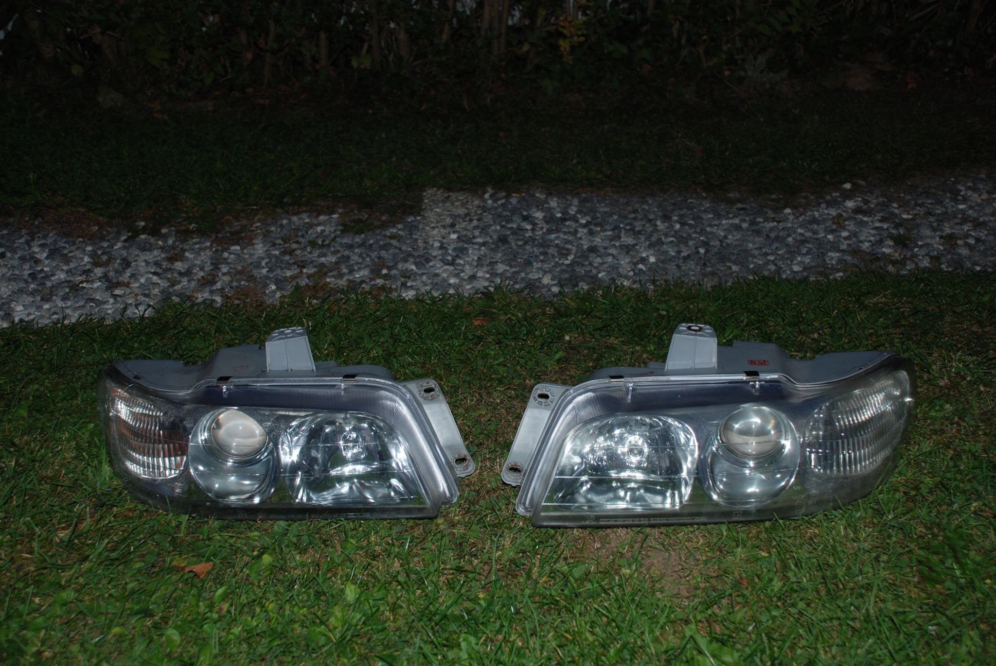

Au venit si farurile. Probleme sunt cele stiute de dinainte:
1. Sunt de Anglia desi pe geam scris ca sunt pt volan pe partea stanga
2. Au nevoie de polishare
si normal ca trebuiesc si reglate pentru Europa, vedeam in curte la vecinu in loc sa vad drumul. Am reglat farul dreapta pe stanga-dreapta, mai am sa-l reglez sus-jos si la stanga imi cam da batai de cap ca nu da asa lumica ca dreapta X( (am luat cele mai ieftine becuri pt ca nu o sa ramana, vine instalatia xenon...). O sa ma mai duc sa ma joc la ea ca acum noaptea e de asa ceava. In rest arata ok, merg motorasele... Ma supara reglaju, cel mai bine o sa ma duc la un service cred...

Pana la urma unul e ingalbenit? sau ambele? Nu prea merge cu polisare... am incercat eu. Daca sticla e ingalbenita, ramane ingalbenita. Eu mi-am pus xenoane si nu se vede chiar alb... totusi a preluat ceva de la faruri(se vede putin galbui).
Nu sunt ingalbenite. Sunt doar putin "in ceata". Cred ca a vopsit masina, le-a gazat putin si le-a sters cu diluant, sau ceva de genul...
