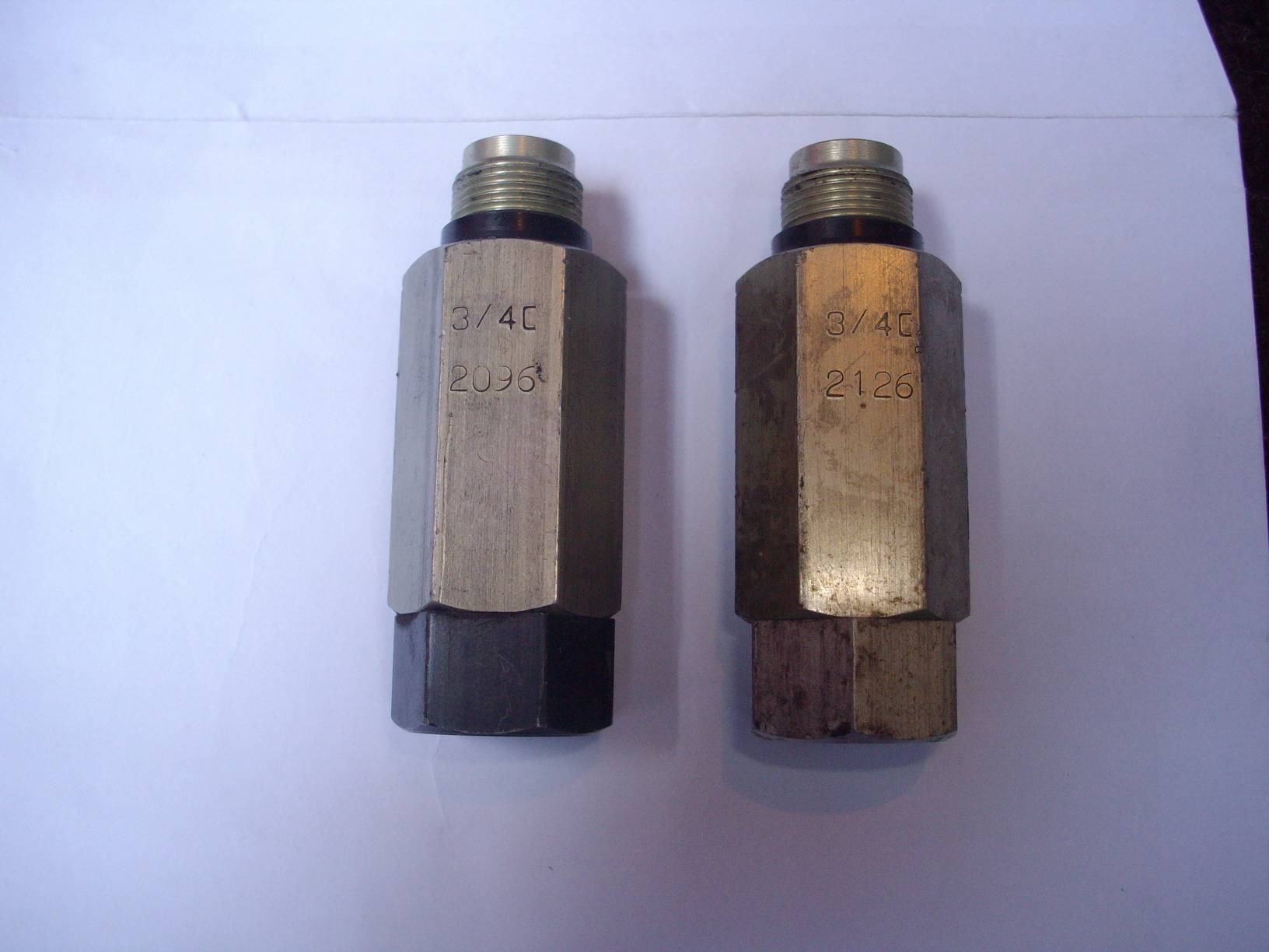

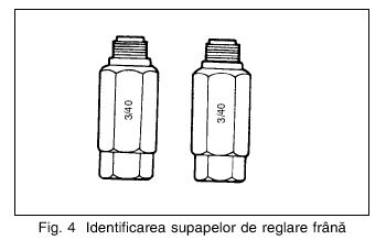

Salex, din pacate, momentan nu am posibilitatea sa fac poze la aceste supape (o sa incerc deseara acasa). Ele arata exact ca in poza atasata de ovi_jer untitled_158_thumb.jpg
M-am uitat mai atent pe ele si au urmatoarele notatii, stantate:
- pe una are 3/4C (nu este zero, este C) si codul 2126. Deasemeni piulita de sub corpul ei (unde se infileteaza holenderul conductei de frana) este argintie
- pe cealalta este stantat 3/4C si codul 2096 cu piulita neagra

Nu pot edita postul anterior. Postez o poza cu supapele:

Poate te scoti cu ele, din pacate la Leganza (si cel mai probabil la Nubira) difera  <img src= (">
