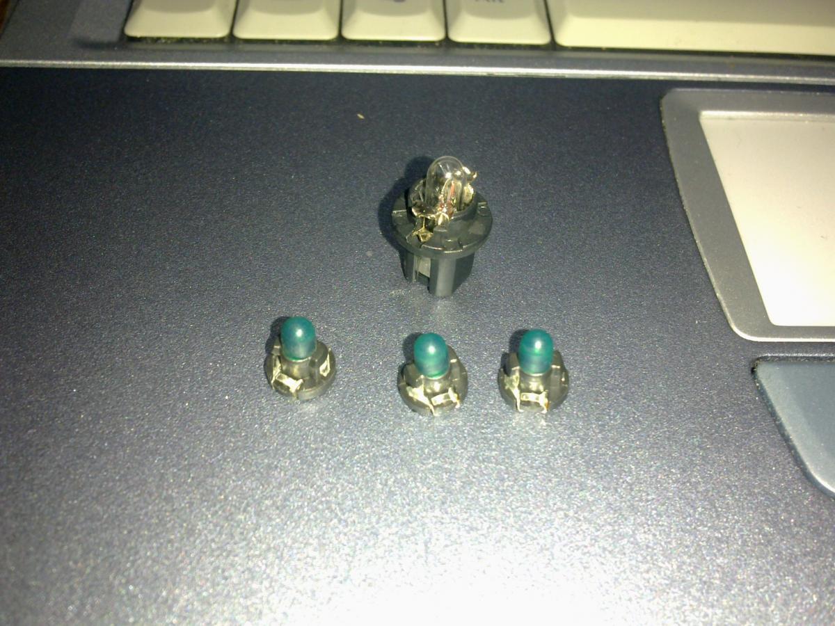

Sa inteleg ca si tu ai trecut prin episodul asta. Stii macar ce tipuri de becuri, ca sa ma apuc deja sa caut, daca tot sunt asa de rare, becurile astea?
Share on other sites
Uite cam asa arata...
Am reusit sa le desfac si eu si am luat unul drept model. Partea cea mai interesanta este ca acum dupa ce am desfacut unitatea de climatronic, nu a mai ramas decat un bec in viata. Astea se monteaza doar intr-un un anumit fel, ca si ledurile?
Becurile clasice nu au nevoie de polarizare. Ori e un contact imperfect, ori e ars becul. Se poate adapta un led cu lumina mai putenica la care se matuieste capsula pt dispersia uniforma a luminii. Impreuna cu o rezistenta serie de limitare (supra)dimensionata corespunzator se rezolva problema iluminarii.
Multumesc cris06! Intrebam pentru ca imediat ce am desfacut acolo, din 4 becuri functionale, a mai ramas doar unul...viabil. Si ma gandeam ca poate am facut eu ceva gresit. O sa ma mai uit dupa becuri (pentru ca de fapt nici nu am facut-o pana acum), ca imi e cam groaza sa ma apuc de bricolari pe acolo.
P.S. Intrebare: becurile respective se gasesc cu tot cu socluri, sau trebuie desfacute de acolo si lipite cele noi?
Edited by speedy82
Becurile NU se lipesc in soclu. se scot cele vechi (tragi in afara) apoi le introduci pe cele noi

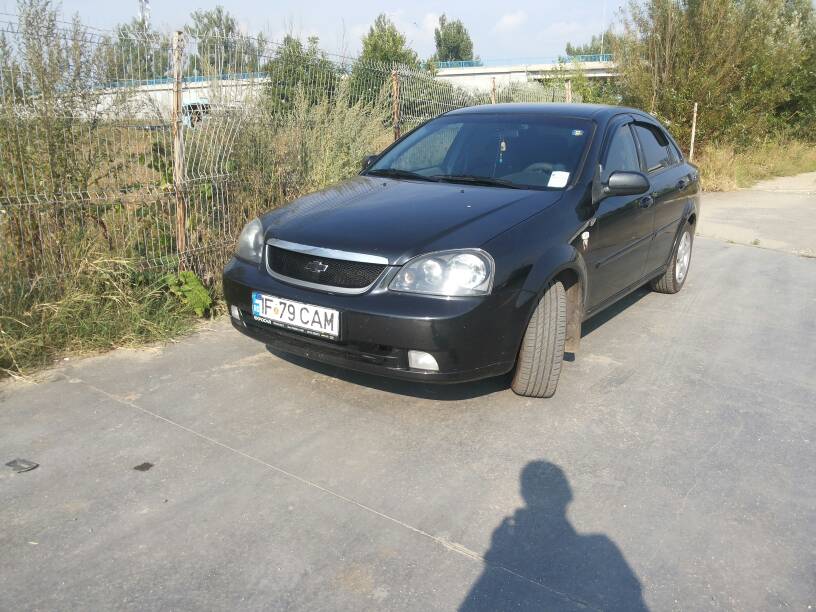

Detalii :) uploadfromtaptalk1407781212326.jpg
Sa vedem cine le remarca :)

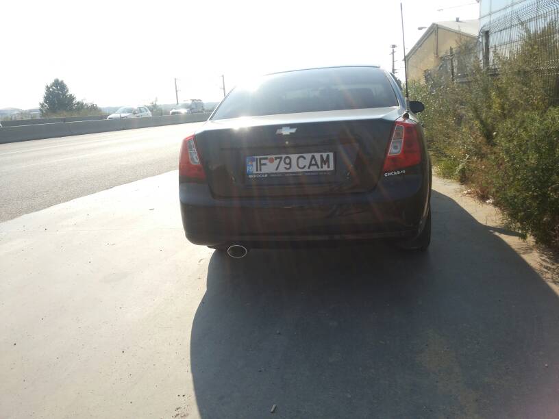

Sigla imi placea mai mult pe galben :)
Cat despre evacuare, arata OK, insa cum naiba ai pus-o acolo, dat fiind ca teava de easapament este curbata in jos?
Sigla este acum in aluminiu + culoarea masinii. Urmeaza sa o fac si pe cea din spate la fel.
Evacuarea n-am pus eu, ci cei de la Pilot Auto, s-a taiat teava originala iar tipsul este sudat, iar la iesire s-a facut un decupaj in spoiler. Decizie de moment in timp ce-mi inlocuiau racordul flexibil :) )
