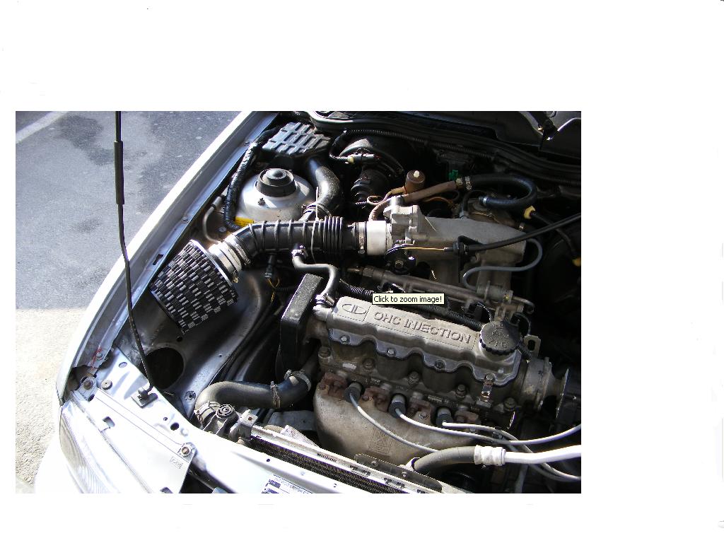

am auzit multe pareri atat pro cat si contra despre pozitionarea filtrului sport si daca e bine sau nu sa traga aer din compartimentul motor. am sa atasez o poza ca sa puteti lasa o parere.
1. E adevarat ca aerul rece e mai bogat in oxigen ceea ce favorizeaza mai bine arderea? am discutat si cu mecanici renumiti si mi-au spus ca nu are prea mare importanta daca e cald sau rece,ci mult mai important e sa fie curat.
2. O alta posibilitate la care m-am gandit e sa-i fac o priza de aer pe capota in dreptul filtrului..ce ziceti, e bine daca intra aeul umpic mai fortat in filtru sau e indicat sa isi traga motorul cat ii trebuie?
Nu-i adevarat, aerul rece are densitate mai mare, masa (greutate) mai mare. Raportul de amestec dintre aer si benzina se apreciaza la mase, la acelasi volum de aer mai rece aspirat se poate injecta mai multa benzina si, deci, se poate obtine un cuplu (putere) mai mare.
iti v-a trage mult praf si mizerii de la alte masini daca iti baga aerul fortat pe acolo :D cel mai sigur e sa iti traga aer din habitaclu :mrgreen: oricum..ar merita incercata ideea asta
ma bate si pe mine un gand sa pun un astfel de filtru...dar senzorii care mai sunt pe acolo...nu vor fi afectati?

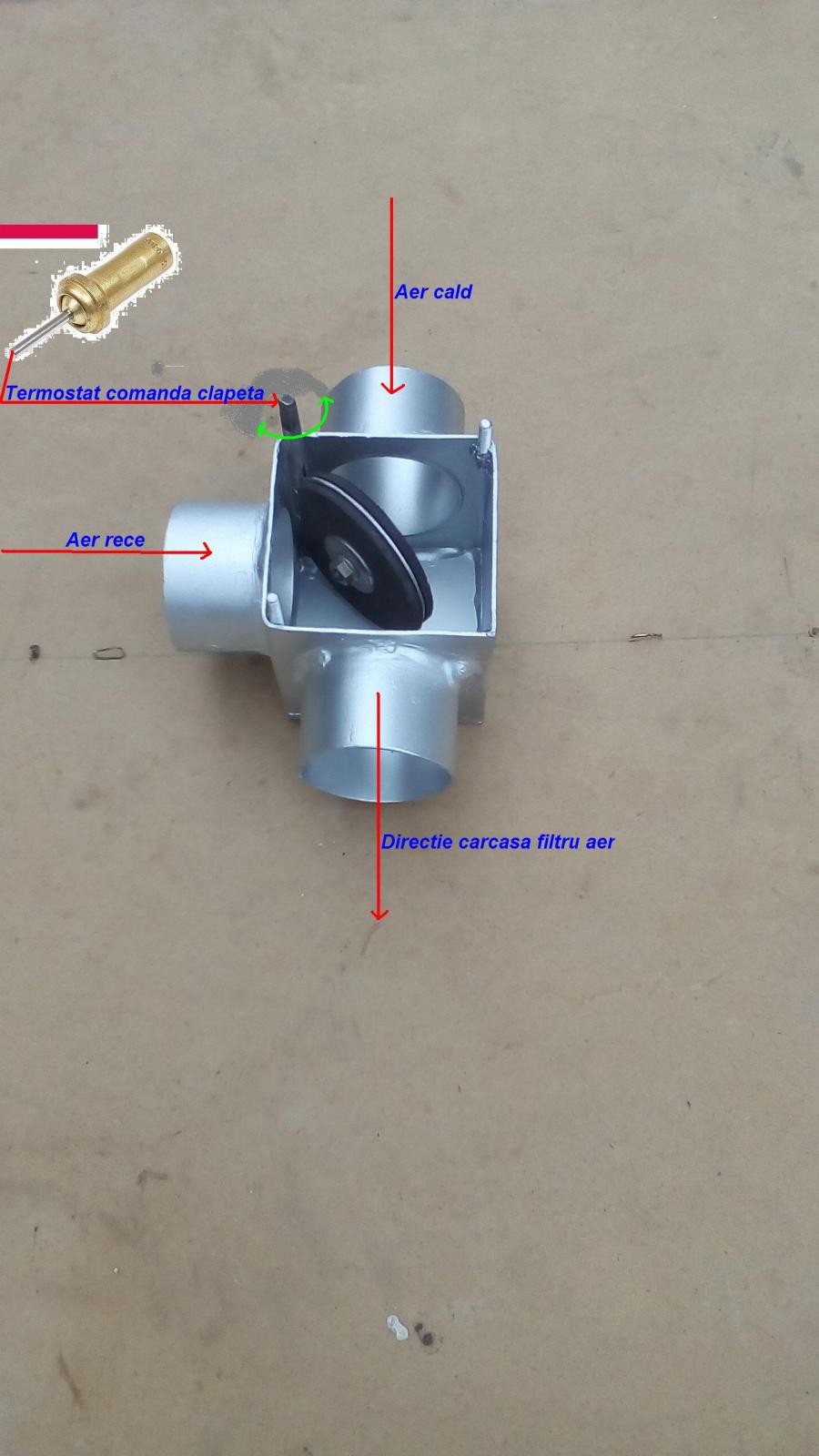

Imi tot macin ramasita de materie cenusie in legatura cu termostatul ce urmeaza a fi montat in carcasa filtrului de aer. Defapt, in prima faza am zis ca il montez in capac, dar din cite am observat, meseriasii de la volvo l-au montat din fabrica fie in carcasa inferioara, fie pe tubulatura repartitor ce intra in carcasa. La Skoda de-altfel ii montat in in "bataia vintului", pe racordul (si totodata capac) de aer rece a filtrului.
Care si unde vede pozitionare ideala, unde ar citi mai bine temperatura :in capacul filtrului, in carcasa filtrului ori direct in corpul clapetei la iesire?
Intr-adevar, in carcasa filtrului de aer. :mrgreen: Subleru' face minuni ! Montat intregul ansamblu la limita, modelat, ajustat, perforat ... da' s-o montat.

In primul rind tin a stopa absoarberea dogorelii de sub capota la temperaturi foarte inalte, Geo. Motor incins, radiator incins, electroventilator cu porniri dese drept urmare o parte din dogoreala ia calea admisiei s-apoi vlaga ... in scadere. Cu totul altfel trage (valabil la toate motoarele) cu un aer ceva mai racoros decit inadusit cu un aer incins deja. Carutele astea is printre putinele embleme ce au sorbul din compartimentul motor. C-o veni aerosu' curat de-afara pe nu-s ce gaurica si se-n-fige direct in tubul admisie (oh, gratie producatorului) nu-s decit povesti nemuritoare ... In majoritate au sorbul orientat catre afara ori in "Y", pe doua cai, cald (cules de pe esapament) si rece de-afara, iar termostatul si clapeta n-au decit a se pune in miscare si stabiliza o temperatura a aerului decenta catre admisie. Ingenios proiectul meseriasilor de la Volvo ce au combinat traseul. Din punctul meu de vedere, toate ar trebui sa dispuna de-un sistem gen.
Cel mai probabil o sa ma apropii de evacuare, Ionele. Mai intii de toate trebuie supusa unor teste de da randament, de ajuta cu ceva ori ba la incalzire ceva mai vioaie in sezonul rece.
Nu gasesc neam informatii referitoare la acel model de termostat si ce m-ar interesa mai exact, la cite grade se pune in miscare. Ieri spre ex. l-am bagat la congelat pentru un doua minunte sa-mi fie mai usor a-l monta pe pozitie. De cum a simtit caldura o inceput sa deschida si treptat o deschis maxim (7mm) iar de cum s-o racorit afara, o inchis la loc.
De are (ori gaseste) careva informatii pe tema ... multumiri !

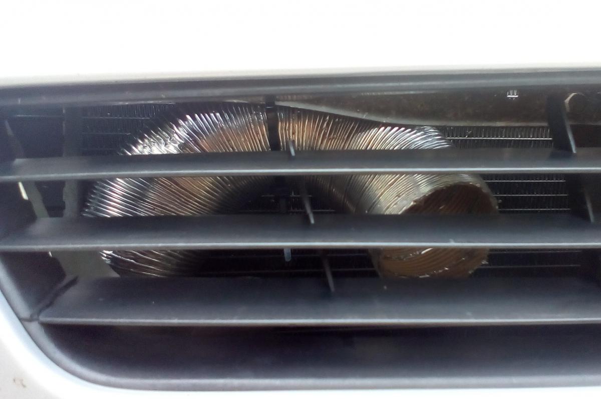

Astfel am si procedat, Cristi. Orificiul traseului pentru aer rece ii indreptat catre in jos iar racordul flexibil din aluminiu ii strecurat pe linga radiator (o idee turtit racordul si ancorat sa nu stea lipit de radiator) si orientat catre grila.

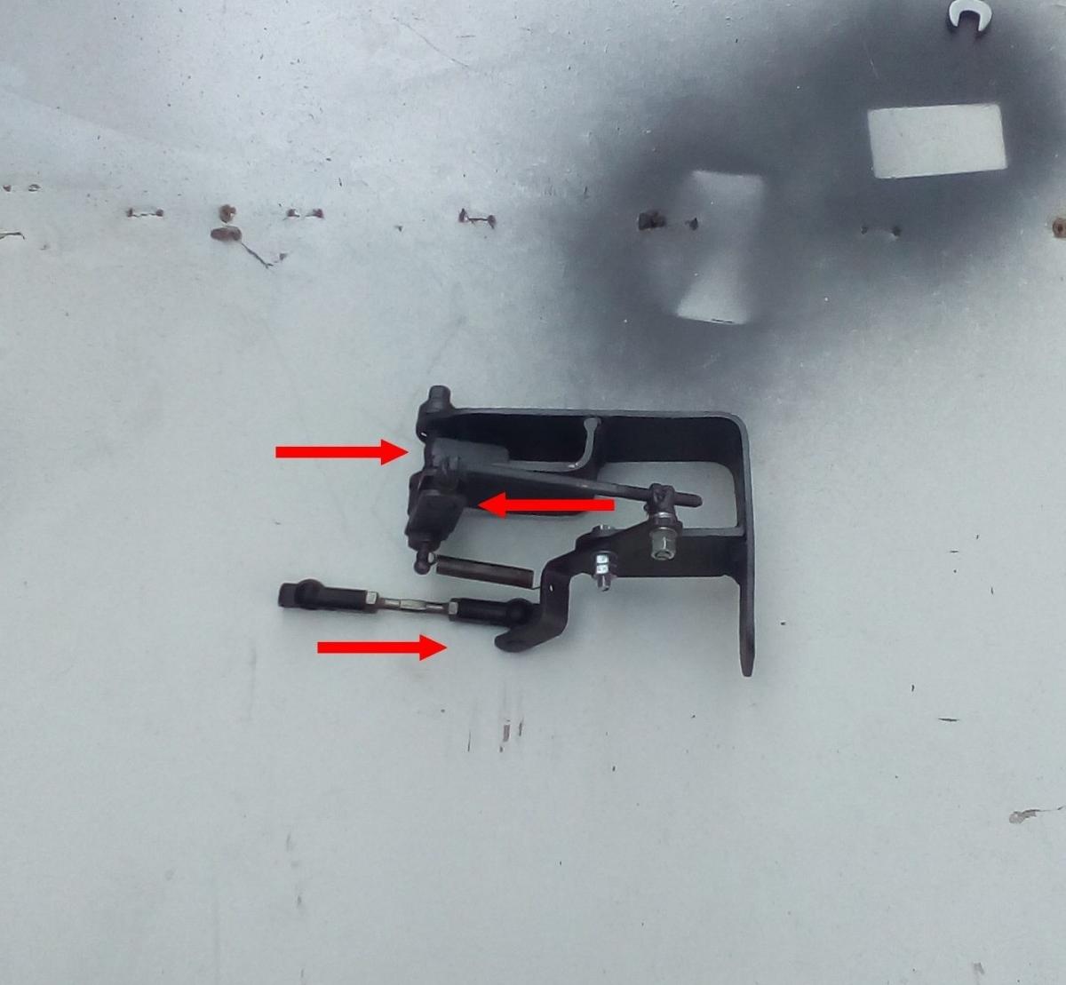

Treba e in felul urmator : am indepartat catrafusele mele (carcasa filtru, racord guma si tubul) de pe troasca punindu-mi la dispozitie cele necesare de pe sora donatoare. Lipsa de spatiu ii o piedica uriasa la montaj, dar nu imposibil. In cazul meu, am fost nevoit a indeparta un ~75% din inaltimea piciorului (dinspre far) carcasei filtrului, baza barei transversale (deasupra farului) usor indoita catre inainte la baza pentru a incape ansamblul in cauza si ancorat de bara in surub de 6mm dupa ce a fost introdus in racordul de guma ce la rindul sau fu sectionat de la inelul 3 (dinspre filtru) si colier de fixare. De-altfel, din tub fu indepartat 60mm iar intre cele doua piese, racord flexibil din aluminiu (de 60mm). Cel mai nasol de realizat fu angrenajul dintre suport termostat si clapeta. Din nou lipsa de spatiu isi spuse cuvintul. Nu am putut merge pe o comanda simpa, dintr-o bucata in nici o directie. Cursa clapetei fiind oarecum lunga, tija de comanda nu permitea angrenarea aferenta, complecta, de-a dreapta fiind furtunul radiatorului ce nu permitea miscarea, iar de-a stinga carcasa filtru si toate cele asfel, am mers pe "doua miini", la dublu, cu plus un angrenaj intermediar intr-un singur ansamblu metalic montat in suruburile suportului motor cu plus doua piulite de fixare. De final treaba mege, ramine o recapitulare a intregii operatii pentru finisare, vopsire, gresare ... ca de test avu parte iar in conditii de trafic normal cu ~27°la umbra, clapeda deschide aprox. 30% (din toata cursa) pentru traseul aerului rece.
Angrenajul intermediar dintre tija termostat si clapeta.
Pozitionare (cel putin momentan, urmeaza un mic upgrade) racord flexibil.

Din pacate n-am avut timp a ma ocupa de troasca in ideea citorva teste cu clapeta on/off (comutata manual) da' pare a avea o idee mai multa vlaga primind aer "rece" in bot si usor fortat. Trebuie sa o prind pe un traseu lung (de ordinea sutelor de km dintr-o bucata) si bine cunoscut sa-i citesc comportamentul comparativ cu rezultatele inregistrate in trecut, inainte de upgrade. Pina in prezent, in rampa, fu fruntasa in treapta a 5-a pe ~ 130km/h kilometrajul mentinindu-se ba chiar urcind in accelerare. Chiar mi-s curios de cum s-o intinde acum, sper in bine altfel ii schimb modelul.
