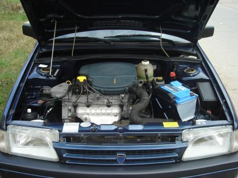

la espero admisia se face din aripa dreapta, locul fiind protejat de contraaripa de noroi si apa. . Asta mi se pare cel mai bun loc. Nu stiu de ce la cielo au pus tubul ala de plastic pana in zona bateriei. Puteau sa o faca la fel si economiseau si material. Aia din link n-au avut ce face. Era un sticker cu "vrei mai multi cai" care se potrivea perfect acolo :) .

In dreapta mi se pare mai prost decat in stanga.

la cielo nu numai ca ajunge pana in stanga admisia - dar trecand "peste" radiator te duce cu gandul ca acestui motor i-ar placea mai mult aerul "incalzit" - pentru ca acel tub e destul de cald de la radiator...
asta e una din chestiile pe care nu le-am inteles niciodata... poate doar iarna, pentru a reduce consumul, alta logica nu vad
am cautat o solutie de admisie mai directa, dar nu prea e loc ok - doar folosirea gaurii din contraaripa de la rezonatorul de sub cutia filtrului (cine are cielo sau a vazut carcasa desfacuta stie) , evident cu o palnie orientata in asa fel incat sa nu intre tot noroiul...

uitati cum este facuta admisia la SuperNova - motor renault E7J - in tulumba aia mare de pe motor este filtrul, corpul clapeta fiind dedesubt
- nema rezonator, restrictor si alte tampenii - un furtun gofrat - care are acea forma (si lungime) DOAR ca sa se poata demonta carcasa filtrului fara deconectarea furtunului. Rezultatul - motorul "se plimba" foarte iute prin plaja de turatie, nu are zgomot de admisie, musculite aproape deloc - pntru ca priza de are este perpendiculara cu botul masinii - intr-un compartiment foarte bine ventilat
