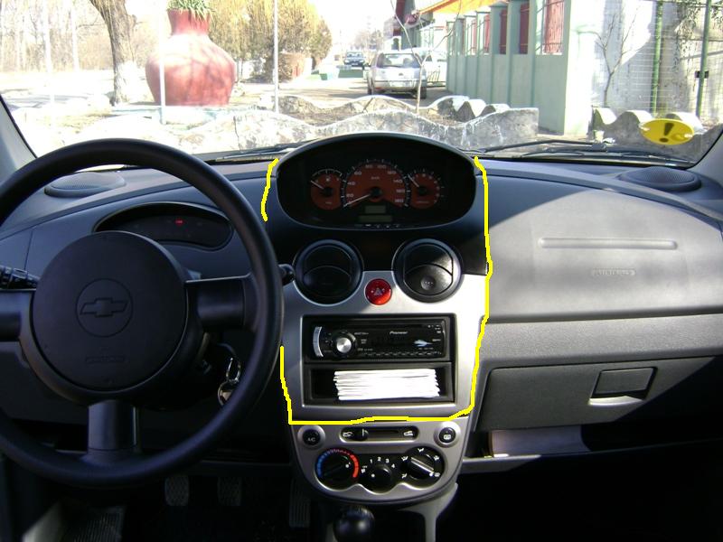

Deci pana la urma poate explica cineva cum se da plasticul din locul rcd jos la variantele fara cd-player?As cumpara unul de origine la sh daca are cineva...
Share on other sites
Trebuie sa scoti o parte din bord, adica partea de sus de la ceasuri pana la AC iese, apoi desfaci suruburile si iti faci treaba.
Adica este la fel ca la Matiz?
Nu stiu cum e la matiz, dar banuiesc ca e la fel, daca iese partea din mijloc a bordului.
Numai sa ai grija cand o scoti sa nu zgarii bordul.
In poza de mai jos vezi exact. :)
Edited by Axel7
multumesc,saptamana viitoare vine si atunci îi montez si rcs.
E prinsa in cleme, bagi usor surubelnita pe margine asa, cu grija sa nu zgarii bordu` si iese, cu rabdare. :)
