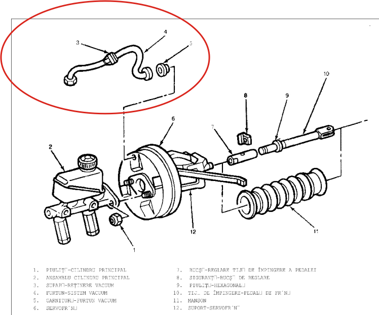

Stie cineva un cod, un pret etc. pentru furtunul de vacuum (vezi poza) de la servo frana Cielo.
Se gaseste ansamblul ca atare, sau se poate cumpara separat? La mine este spart furtunul dinspre galeria de admisie dar as schimba si supapa si celalalt furtun (sunt imbatrinite si foarte rigide).
