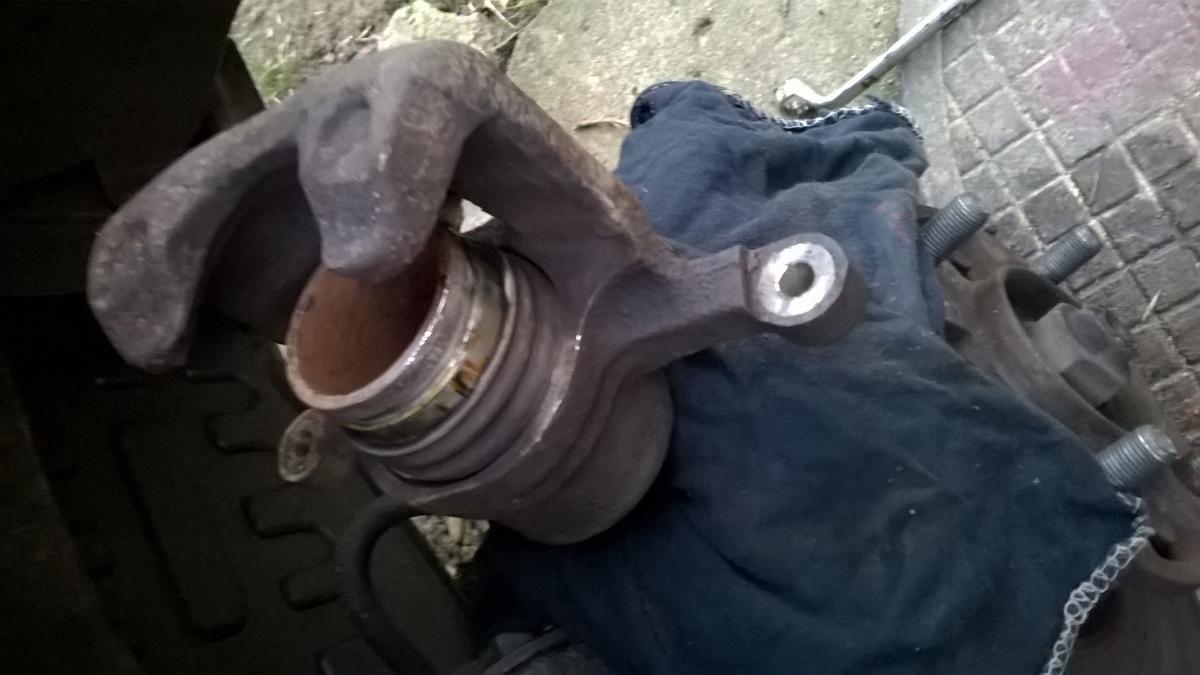

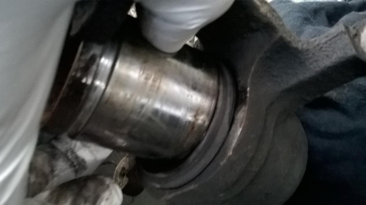

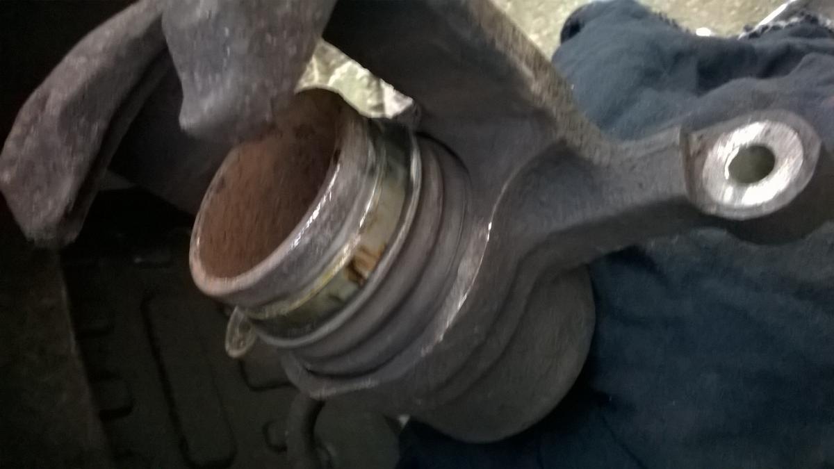

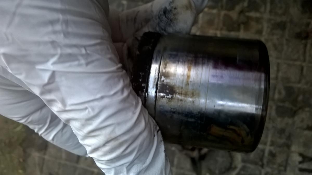

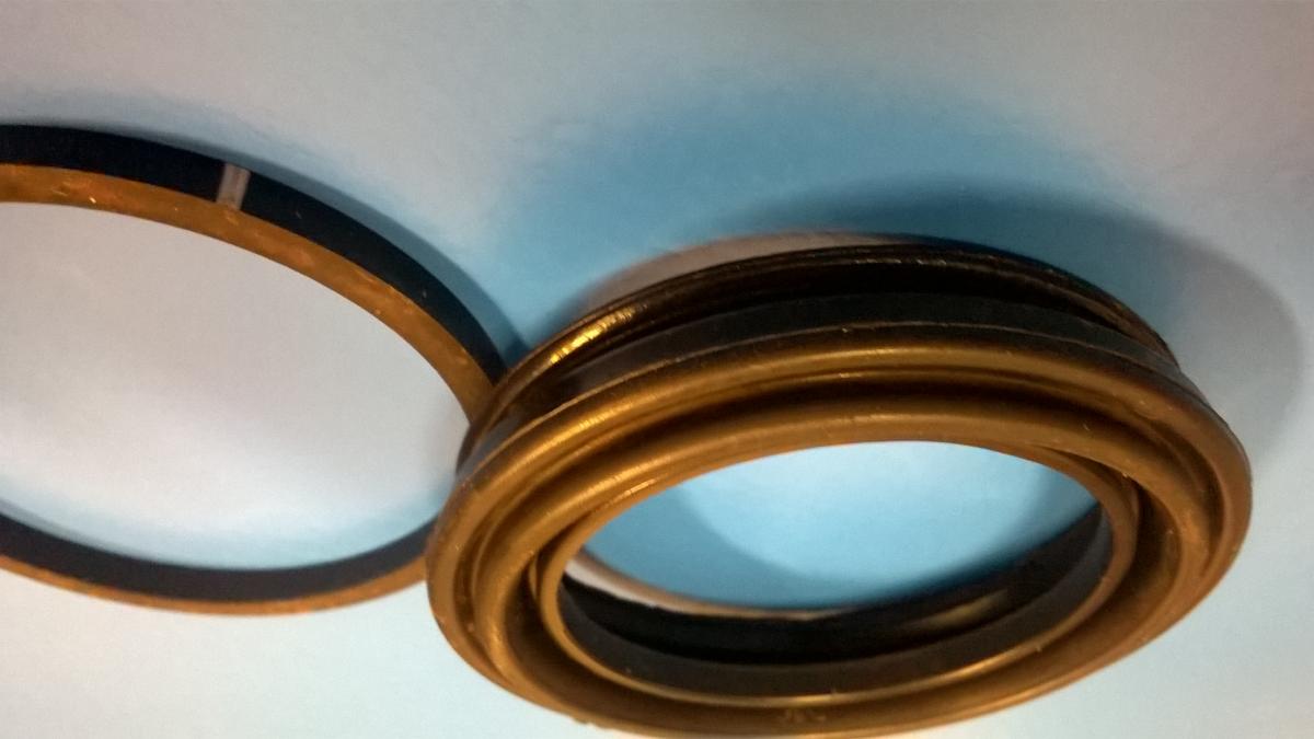

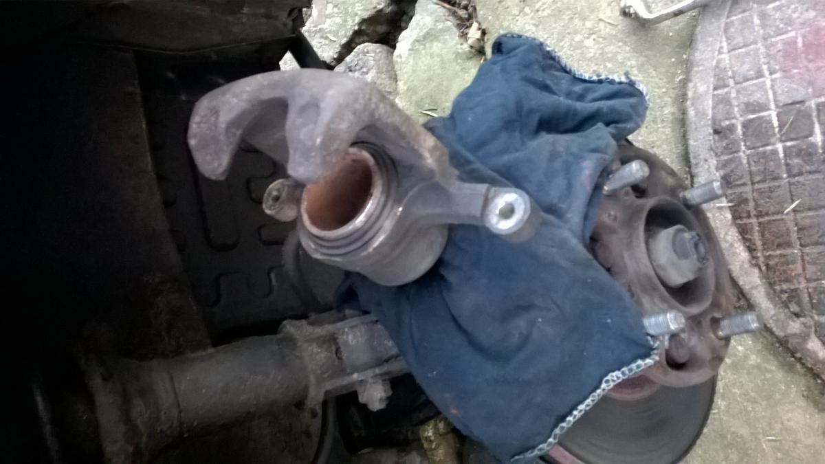

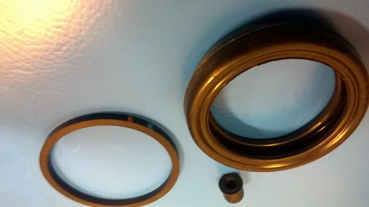

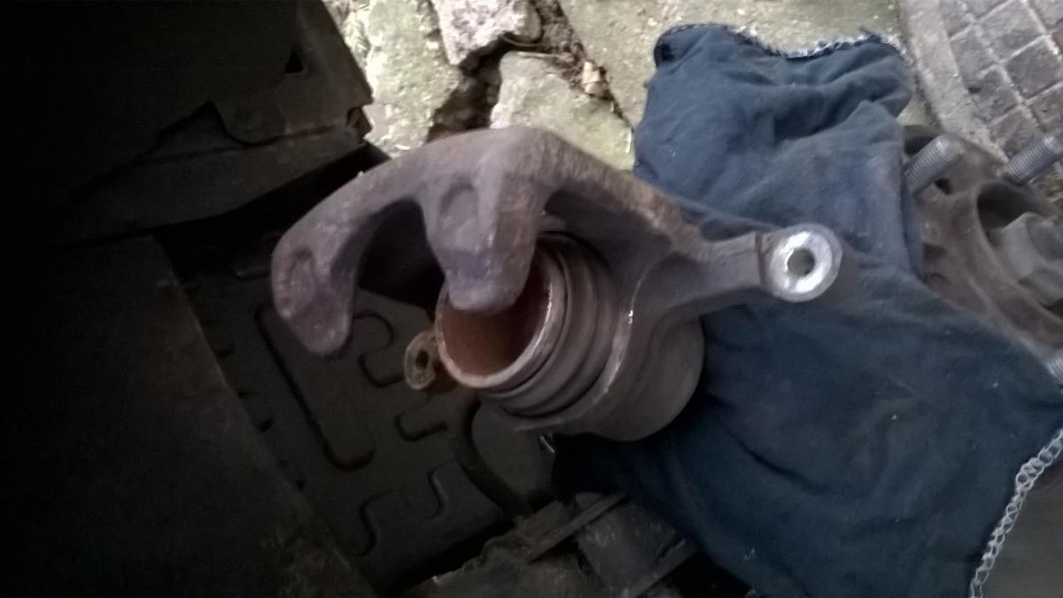

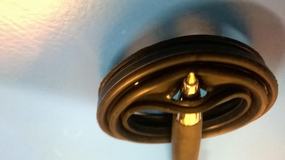

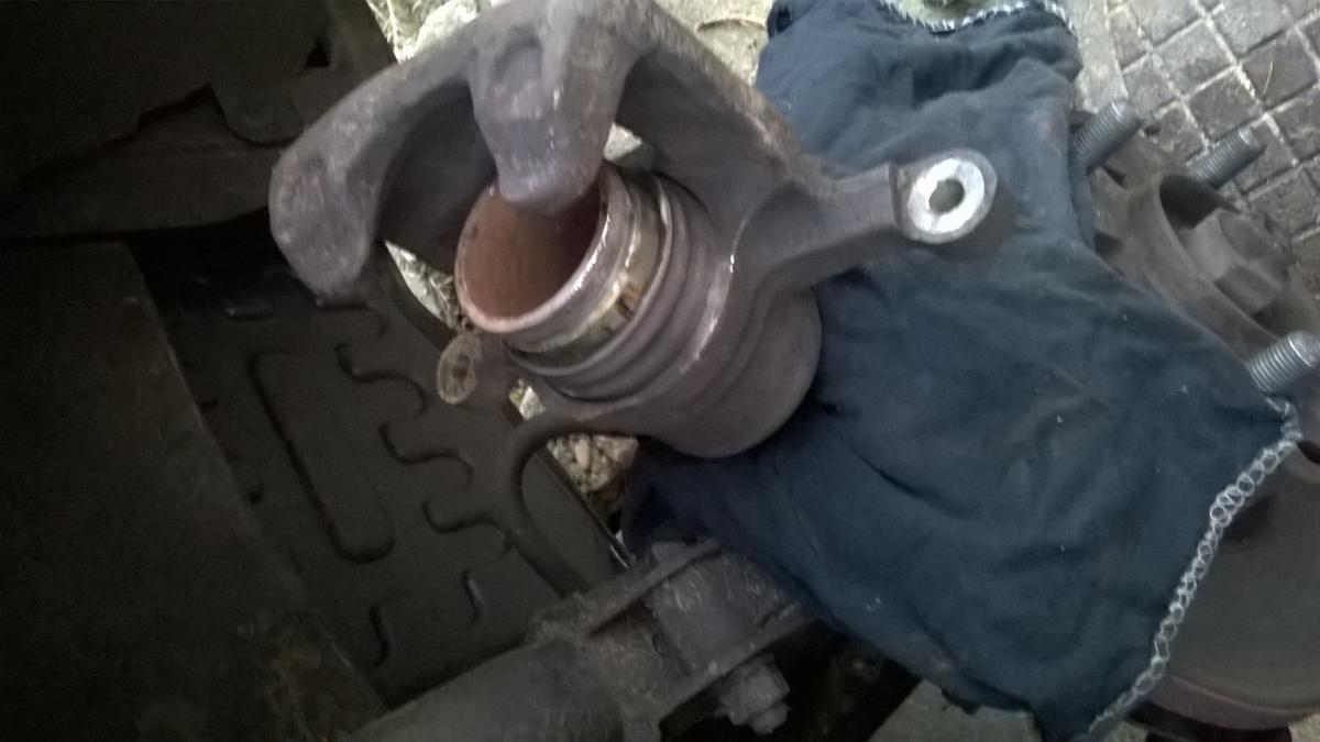

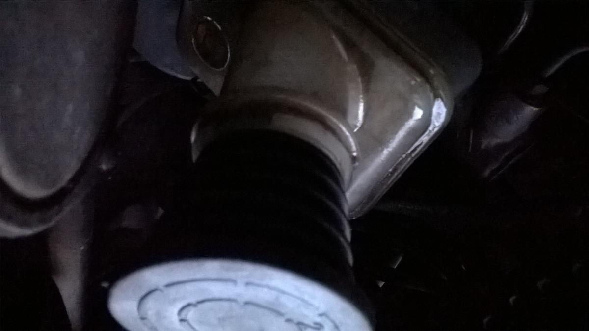

Modificari observat in mers : tremurat motor la turatii mai mici, masina nu mai era vioaie in mers, in final roata incalzita chiar miros de ars, de ceva supraincalzit - cand am si inceput sa caut rezolvarea : schimbat placute, aerisit = efect 0. Am verifica culisele etrierului - erau OK.
Rezolvarea : Schimbarea garniturilor la piston etrier. Eu asa am procedat la schimbarea garniturilor :
Cumparat set reparatie autofren, cel mai ieftin =14 lei. post-5799-0-59796800-1453971934_thumb.jpg
Etrierul demontat pus pe fuzeta cu pistonul in sus, ejectat pistonul simplu din pedala, dat 8-10 pedale de frana pana in podea dar cu simt (am lucrat singur) cu verificare dupa fiecare 1-2 pedale cat a iesit pistonul, cand merge usor pedala a scapat din garnitura. Nu face nici un clac, nu mai dai pedale ca refuleaza lichidul de frana.post-5799-0-44766700-1453970656_thumb.jpgpost-5799-0-85948600-1453970684_thumb.jpgpost-5799-0-79153600-1453970795_thumb.jpgpost-5799-0-38582200-1453970838_thumb.jpgpost-5799-0-88269000-1453970873_thumb.jpgpost-5799-0-97200300-1453970917_thumb.jpgpost-5799-0-74460900-1453970975_thumb.jpg
Imediat dop etans pe rezervor lichid de frana, gata nu mai pierzi lichid din inst. post-5799-0-42399900-1453972087_thumb.jpg
Curatat temeinic piston, cilindru, uns cu lich. de frana garniturile noi si piston, dechis surub aerisire, montat garnitura interioara, bagat piston, montat burduf (garnitura antipraf-la setul nou nu e ca cea originala, e burduf - montata pe piston) Initial nu mi-a placut garn. antipraf cea noua si am incercat sa o pun pe cea veche cu metoda din acest topic (prima garnitura dupa aia pstonul....) nu am reusit si am si constatat ca e fisurata asa ca am inceput sa o apreciez mult pe cea noua si am pus-o.
Scos dopul (la rezerv. LF), completat LF in rezervor full, si inapoi rapid la etrier, dupa putin timp : bulbuci, bulbuci, bulbuci, refuleaza, inchis.
Montat etrier pe suport, pedale pana a devenit ferma, inca o aerisire( a mai iesit ceva aer dupa pedale) si gata. Am scapat de roata blocata si masina chinuita. Am facut totul intr-o ora, cum am spus singur, mai trebuie sa fac si la roata cealalta, sa aerisesc cum trebuie, nu gravitational. Dar deocamdata e mult, mult mai bine.
Asa arata garniturile noipost-5799-0-77736300-1453971135_thumb.jpgpost-5799-0-96014600-1453971171_thumb.jpg
Si cele vechipost-5799-0-07028500-1453971100_thumb.jpgpost-5799-0-87664000-1453970453_thumb.jpg
Multumesc celor care au mai dat cate o informatie pe acest topic, daca puneau imagini era prea bine.
