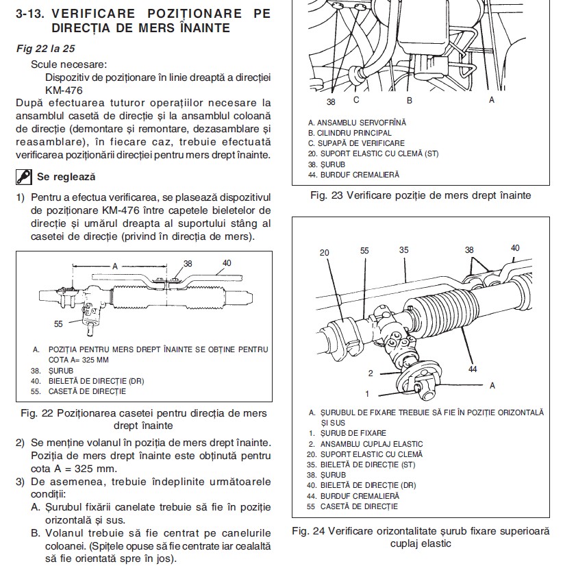

1. dacă nu se cunoaște istoricul intervențiilor pe direcție... am zis că se verifică pozițiile celor specificate, se remediază deficiența 2. pe poziția centrată a volanului, pinul de revenire a semnalizării dă ''fix'' în placa aceea a contactului alunecător ... una-i una, alta-i alta!
1. În manual se precizează poziția de referință a cremalierei pentru reglaj convergență și a articulației cardanice de pe coloană, pentru centrarea volanului 2. Vrei pe genunchi, cred că mai bine repoziționezi volanul decât bieletele! Pare logic, ca ergonomie a muncii?

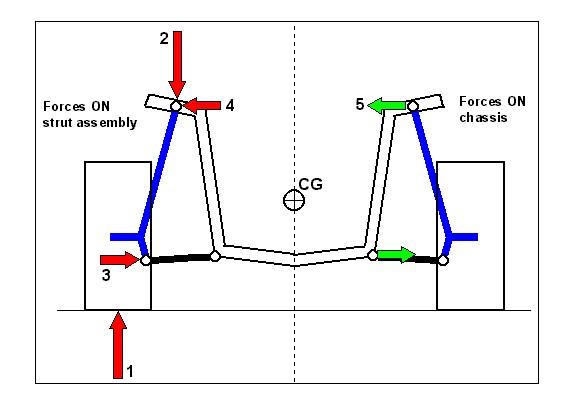

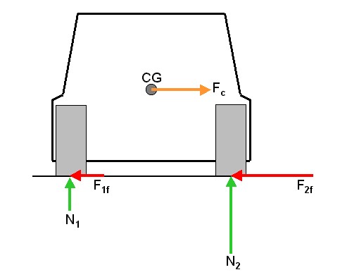

Pentru reducerea aplecării mașinii în viraje, datorită transferului de forțe ... ...sunt necesare: arcuri mai tari, mai scurte (se reduce înălțimea CG), cu amortizoare adecvate, și o bară de torsiune mai groasă (combate tendința de aplecare) ...strutbar-ul combate deformarea în timp (prin ''stress'' mecanic) prin ''închiderea'' complexului suspensii-cadru ...apariția de deformări în ''rama'' parbrizului/lunetei sunt rezultatul torsiunilor ''cutiei'' habitaclului (total instabil, de altfel) în cazul în care nu este ranforsată cu un ''roll cage'' ...dar intrăm în discuții care depășesc cadrul!
..mă risc să contrazic albanezu la modul în care se transferă forțele prin zonă... ...putea să taie flanșa și în 3 locuri ... care lucrează cu metalu' vede clar că oricum rezistența flanșei este MICĂ (asta în cazul în care chiar ar fi pusă la treabă) deoarece ea se rezumă la cele 2 zone și așa găurite (vezi foto) ... în caz de ceva, de acolo se îndoaie ! După părerea mea, ansamblul nu respectă nici o regulă de transfer eficient al forțelor: 1. Bara poate ''flamba'' ... este subțire 2. Cele 2 plăci, ce formează urechile de prindere, trebuiau să ''sară'' pe ambele părți ale cercului ...așa, au tendința de a îndoi flanșa în dreptul găurilor. 3. Placa circulară trebuia ranforsată pe una dintre circumferințe (internă sau externă) cu încă un plan (un ''cilindru'') ... obținerea unei secțiuni în ''L'', măcar... 4. Șuruburile M8 din schemă, au fost gândite să mențină flanșele elastice+rulmenți pe o poziție ... pentru preluare forțe discutăm de minim M12, speciale ... deci...repet: PLACEBO
