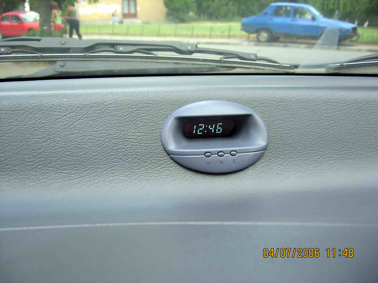

Ceasul meu, made in Vitan, a murit de caldura ! Asa ca l-am dat jos, si am pus unul original, procurat la un pret rezonabil - multumesc , @John ! Cu acesta e alta viata, bordul are alt look, si este vizibil chiar si cand este soare puternic. Montajul a fost facut la Radacini Gara de Nord. Frica mea, era sa nu greseasca taieturile si sa iasa stramb, dar baietii au un sablon, si lucrarea a iesit impecabil, exact ca in fabrica. Cineva spunea pe aici , ca firele pentru ceas sunt trase, dar in cazul meu nu a fost asa, s-au pus alte cabluri. Probabil unele serii de Matiz E, au avut cablaj de Matiz SE - eu nu am avut norocul asta. Fata de montajul standard, am legat circuitul de afisaj la alimentarea brichetei, si astfel ceasul este vizibil si cu motorul oprit, cu cheia in contact.

Sa-l stapanesti sanantos si sa nu-ti arate niciodata...ceasuri rele! :)
S-ar parea ca difera echiparea. Eu la Matiz E AC aveam din fabrica tras furtunul pentru stergatorul spate. L-am convins pe @mdascalu ca toate au asa si l-a cautat prin toata masina si nu l-a gasit nici pana in ziua de azi.
Ceasul meu, made in Vitan, a murit de caldura ! Asa ca l-am dat jos, si am pus unul original, procurat la un pret rezonabil ...
Cat te-a ajuns toata afacerea, daca nu sunt indiscret, ca nevasta-mea citeste pe forum ce-mi fac la masina pe blat si dup-aia ... b-( .
Avantajul meu este faptul ca, nu am nevasta, ci doar adepte :D Ceasul a costat 40 RON, dar in mod normal costa mult mai mult. Exista in Craiova un magazin, unde-l gasesti la acest pret -poti lua legatura cu un forumist de acolo.
45
Corect, 45 RON, oboseala e de vina, am tastat gresit.

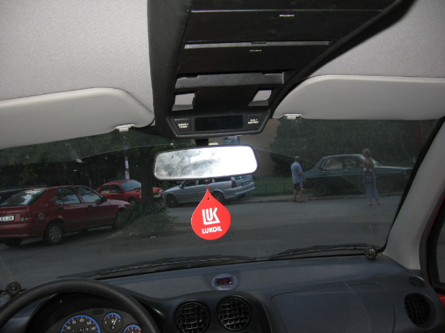

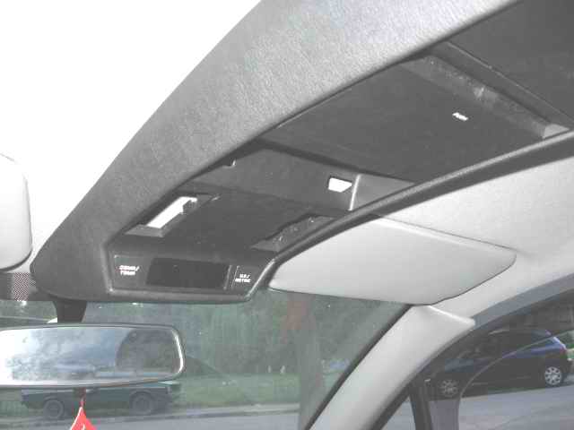

Azi am pregatit terenul pentru turometrul cu afisaj electronic, cel fabricat de Zerro. Am folosit o plafoniera cu mai multe facilitati, luata de la un microbuz dezmembrat, iar in locul ceasului, va fi afisajul turometrului. Chestia asta mai are si doua compartimente, unul pentru ochelari, si unul pentru acte. Este prevazuta cu doua becuri de plafoniera. Oare dopul Abram Burel suporta doua becuri? Plafoniera originala am pierdut-o, pentru ca acum se afla sub magaoaia asta

Nu dai cu capul in magaoaie?
Nu exista riscul asta, chiar am studiat problema inainte de montaj :)
FOARTE interesant. Merge si un detector acolo :D
Satori, merg mai multe chestii electronice acolo, acum sunt in studiu :)
Steph, as dori pareri argumentate, nu aprecieri ironice. Locul acestora este la topicul "Caterinca", pe care chiar tu l-ai infiintat.

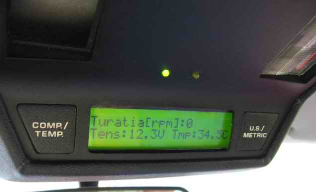

Am montat astazi turometrul construit de Maestrul Zerro, si functioneaza perfect si la Matizul meu Euro 3. Despre principiul de functionare, si unde anume s-a legat, doar Maestrul Zerro ne poate spune ( eu stiu, dar secretul profesional este al sau :) ) M-a impresionat constructia turometrului, care este deosebit de ingrijita - nu este absolut nici o diferenta fata de unul construit in fabrica. Am primit jucaria impreuna cu un CD care contine softul turometrului, iar cu ajutorul PC- ului mai pot fi stati diversi parametrii. Turometrul, afiseaza un mesaj de intampinare, cateva secunde de la pornire : Ohohooo stapane, mai avem FUEL astazi? Dupa ce pune aceasta intrebare infricosatoare, dar simpatica, afiseaza turatia, temperatura din habitaclu si tensiunea (electrica, nu a soferului :) ) Partea de turometru a functionat azi doar de proba, maine urmeaza sa punem un cablu ecranat, pe care nu am avut de unde sa-l luam azi. O sa fac un tabel cu diverse turatii, la diverse viteze. Daca am gresit cu ceva , sau daca mai sunt de facut completari, descoperitorul de turometre pe euro 3, Maestrul Zerro are cuvantul!
A iesit chiar foarte bine ... poti sa spui totul despre conectare si ce mai doresti tu ... nu e nici un secret ... oricum ... nu exista decat 2-a matizuri cu tipul asta de turometru :) ). Chiar imi place cum a iesit ... sa vedem ce facem si cu butonul ala si sa tragem cablul ecrant si e totul gata ...
Toate cele bune!
Unde ati pus senzorul de temperatura? 34,5 grade :D Caldura mare :)
