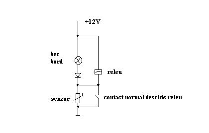

augustinionut Posted March 31, 2012 Termistor cu variatie negativa a rezistentei: NTC de 1kohm. Inseriat cu bec de 14V/1,2 W (becurile din bord), doar inroseste becul. Inseriat cu bec de 12V sau 14V la 3 W (becul de benzina), il aprinde suficient sa se vada in zilele insorite. Acum astept sa termin benzina, sa vad ce isprava am facut. Quote Share this post Link to post
cristiangabi Posted March 31, 2012 Si piesa de vanzare..dar nu la noi http://www.jadar-auto.pl/produkt_DAEWOO_MATIZ_LANOS_NUBIRA_LEGANZA_TERMISTER_POMPY_PALIWA-47.html Quote Share this post Link to post
augustinionut Posted April 2, 2012 (edited) Post consecutiv Se aprinde becul si fara reset. A trebuit sa merg vreo 3 zile cu acu pe rosu EDIT: am un dubiu totusi ca asta de la Dioda o sa tina mai mult ca ala vechi , care parea robust tare; drept urmare voi incerca montajul de aici Edited April 2, 2012 by augustinionut Quote Share this post Link to post
