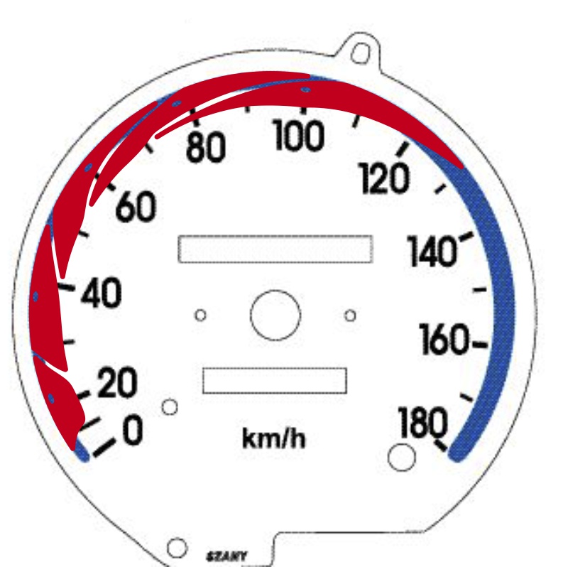

Prezint o idee care ii va ajuta pe multi sa schimbe vitezele corect la Matiz.
Este un autocolant decupat (desenat cu rosu in imagine) care se va lipi pe cadranul de la vitezometru si indica zonele corecte pentru cele 5 viteze.
-ca referinta este luat tabelul colegului closchkutza (pentru anvelope 155/65 R13)
-turatia optima intre 2500-4500RPM, (se indica printr-un oval 3500RPM)
Astept raspuns daca este ceva de modificat, apoi o sa atasez sursa (fisierul curbe pentru a putea fi decupat si poze dupa montaj).
Edited by cristiangabi
