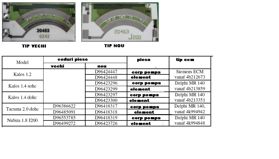

ovi_jer Posted February 14, 2007 Exista un recall pentru inlocuirea sondei litrometrice sau direct a corpului pompei. Atasez tipul nou de sonda si codurile acestora pentru ca este o problema la majoritatea masinilor chevrolet. Share this post Link to post

tolin Posted February 14, 2007 Nu sunt diferite la 1,2 fata de 1,4... Codul este : 96424448 Dupa codurile noi postate de ovi_jer, elementele difera, dupa cum difera si ECM-urile. Share this post Link to post

ovi_jer Posted February 14, 2007 Lacetti 2002 - 2004 nubira 3 J200 motor 1,8 dohc cu ecm Delphi MR140. La modelul nou lacetti dupa 2004 cu ECM SIRIUS D4 nu sunt probleme. Share this post Link to post
MCojo Posted February 14, 2007 Dupa codurile noi postate de ovi_jer, elementele difera, dupa cum difera si ECM-urile. Codul il am de la dealer-ul local... tot el mi-a spus ca nu difera tipul sondei litrometrice de la 1,2 la 1,4 SOHC sau DOHC. Logic ar fi sa nu difere... Share this post Link to post

tolin Posted February 16, 2007 Era model vechi sau model nou (dupa pozele postate de ovi_jer) ? Share this post Link to post
