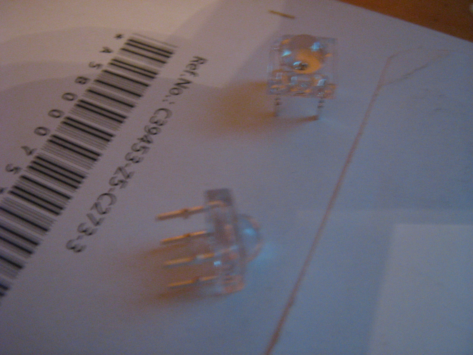

Am comandat si eu niste leduri cu alimentare directa 12 V de pe zexstar LED SuperFlux 5mm Rosu 2 lm -ALIMENTARE 12 V si am primit modelul din attach. Preventiv le am alimentat cu o rezistenta de 680 ohm inseriata si lumineaza ok cu singura observatie ca se cam incinge rezistenta. Intrebare: Am primit led cu alimentare normala in loc de led la 12 V? Daca da ce solutie sa adopt pentru a nu se incinge rezistenta?

Le-or fi terminat, ca eu nu vad decat albe cu rezistenta incorporata. Rosii sunt doar cu lupa de 5 si de 3 mm.
Bine ca ai pus rezistenta. Dealtfel, faptul ca se incalzeste dovedeste ca nu are rezistenta incorporata. Lectia este insa oricum buna. Gandeste-te ce ar insemna ca toata caldura aia sa se disipe chiar prin capsula ledului.
Ledurile rosii, mai ales, pentru ca pe le cade o tensiune mai mica, cca 2,1V, se utilizeaza cat mai... inseriate. Daca nu e nevoie decat de aprins/stins, se pot pune chiar cate 5 in serie. In felul asta se consuma mult mai eficient curentul, dar mai important, se minimizeaza disiparea inutila de caldura care nu este prea placuta ledurilor (fenomen in general neinteresant, dar daca vrei sa aprinzi mai multe leduri grupat, cum ar fi un becoled sauechivalen, atunci fiecare miliwatt poate conta)
Pe site-ul zeXstar e specificat clar in titlul produsului, pe poza atasata si in descriere care sunt led-urile care merg la 12V. Ce a comandat dorucioby sunt led-uri superflux cu lupa de 5 mm si 2lm flux luminos si au urmatoarele specificatii:

am rezolvat cu cele de "2,2 V" la butoanele de la usi. a iesit simpatic. revad comanda dar eu insist cu incapatanare ca am comandat de 12 v

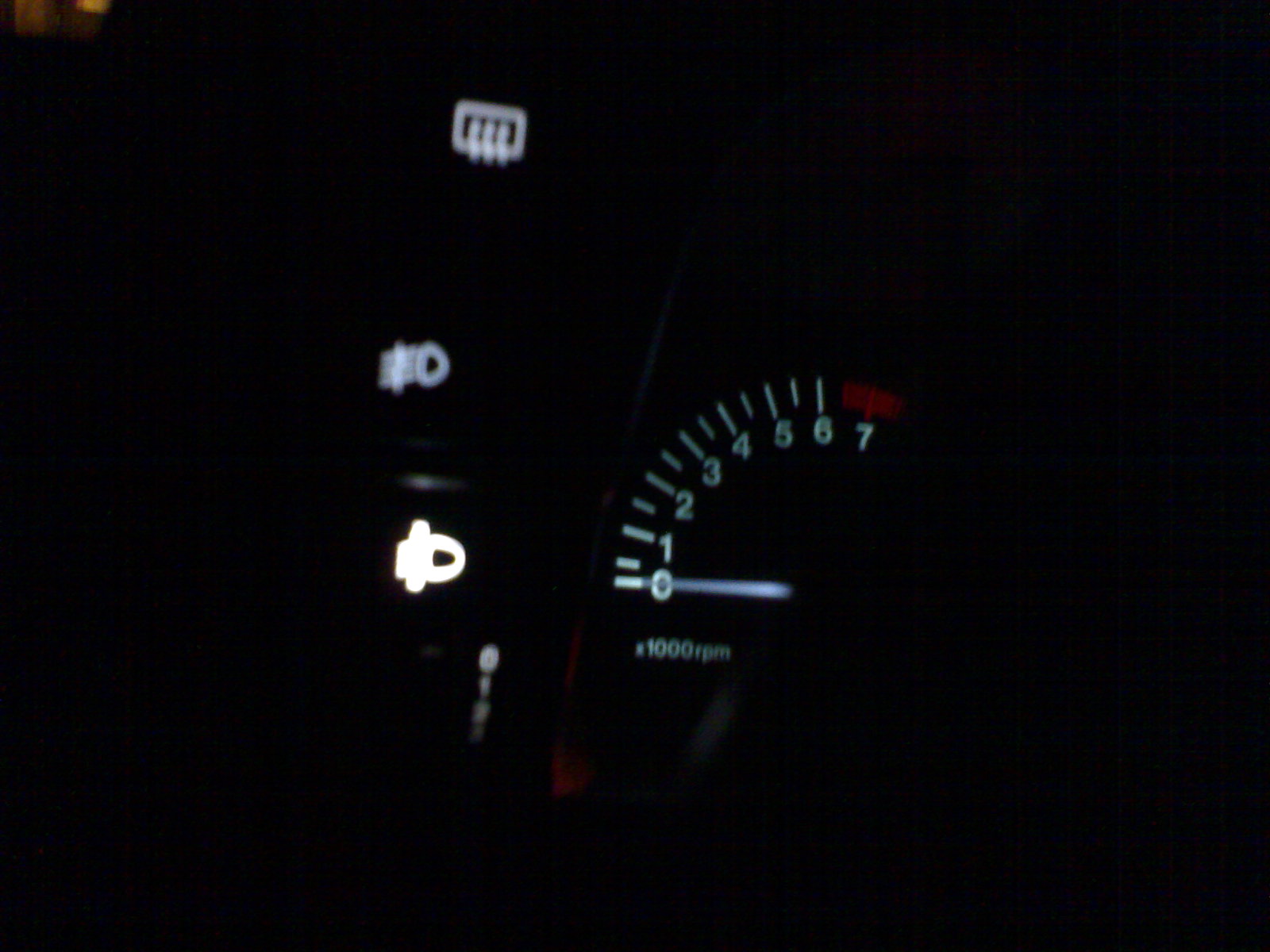

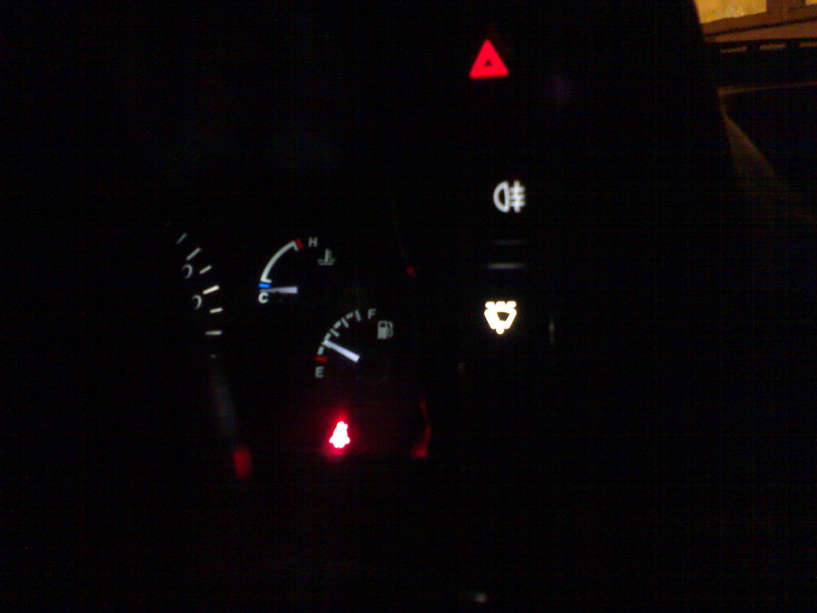

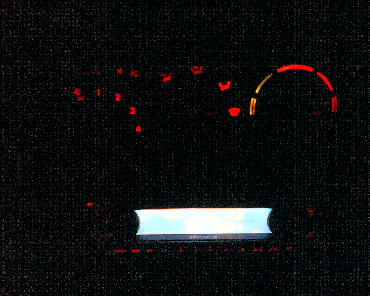

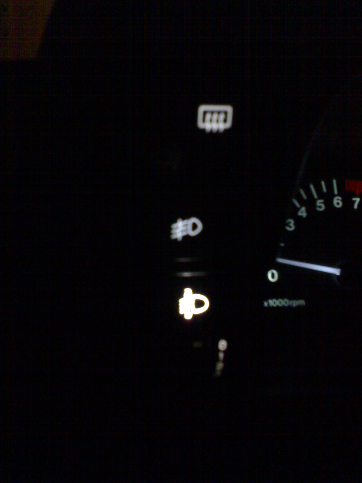

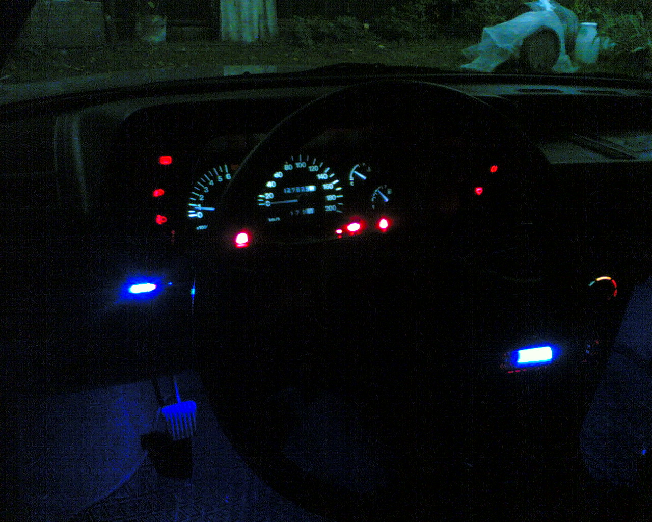

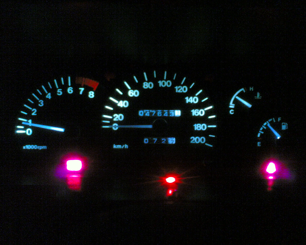

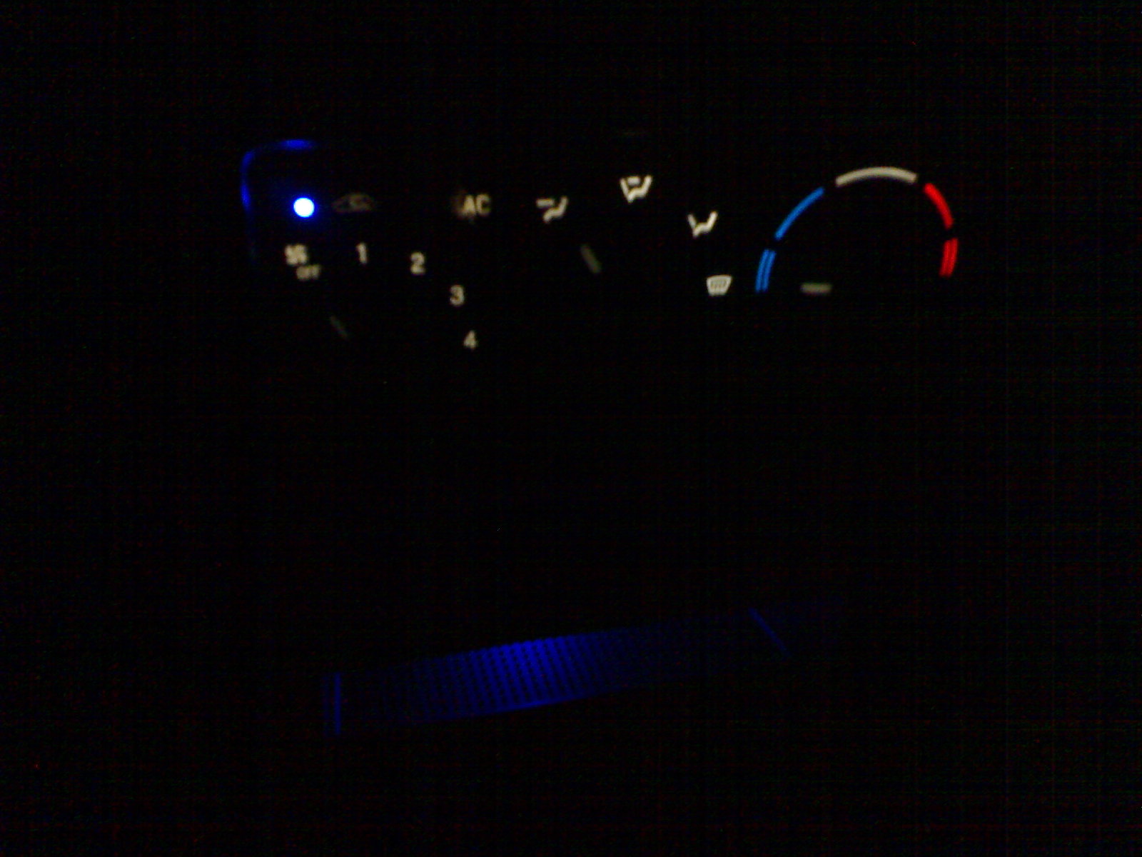

Pot sa zic ca a iesit ceva super. Pun si poze dar maine ca acum nu am stick-ul la mine :wallbanger: . Am pus leduri la tot bordul: ceasuri , panou de control aer, butoane. Tot ce era verde e acum alb (in afara de ceasul digital).
LED-urile sunt clasificate dupa tip nu dupa tensiunea de alimentare. La tipul respectiv exista si led-uri pentru 12V cam asta e ideea.
Iata si pozele facute cu telefonul din dotare. Diferenta este ca se vede uniform, clar si totul alb fara alte nuante fata de poze (daca aveam camera foto imi ieseau si pozele asa cum trebuie). Mie imi place cum a iesit mai ales ca am facut totul pe fuga
pana la urma la ledul alb am ramas pt fundal bord (si pozitii) + restul rosu+albastru...

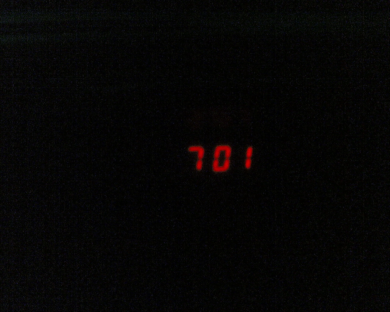

cum ai shcimbato culoarea ceasului?
