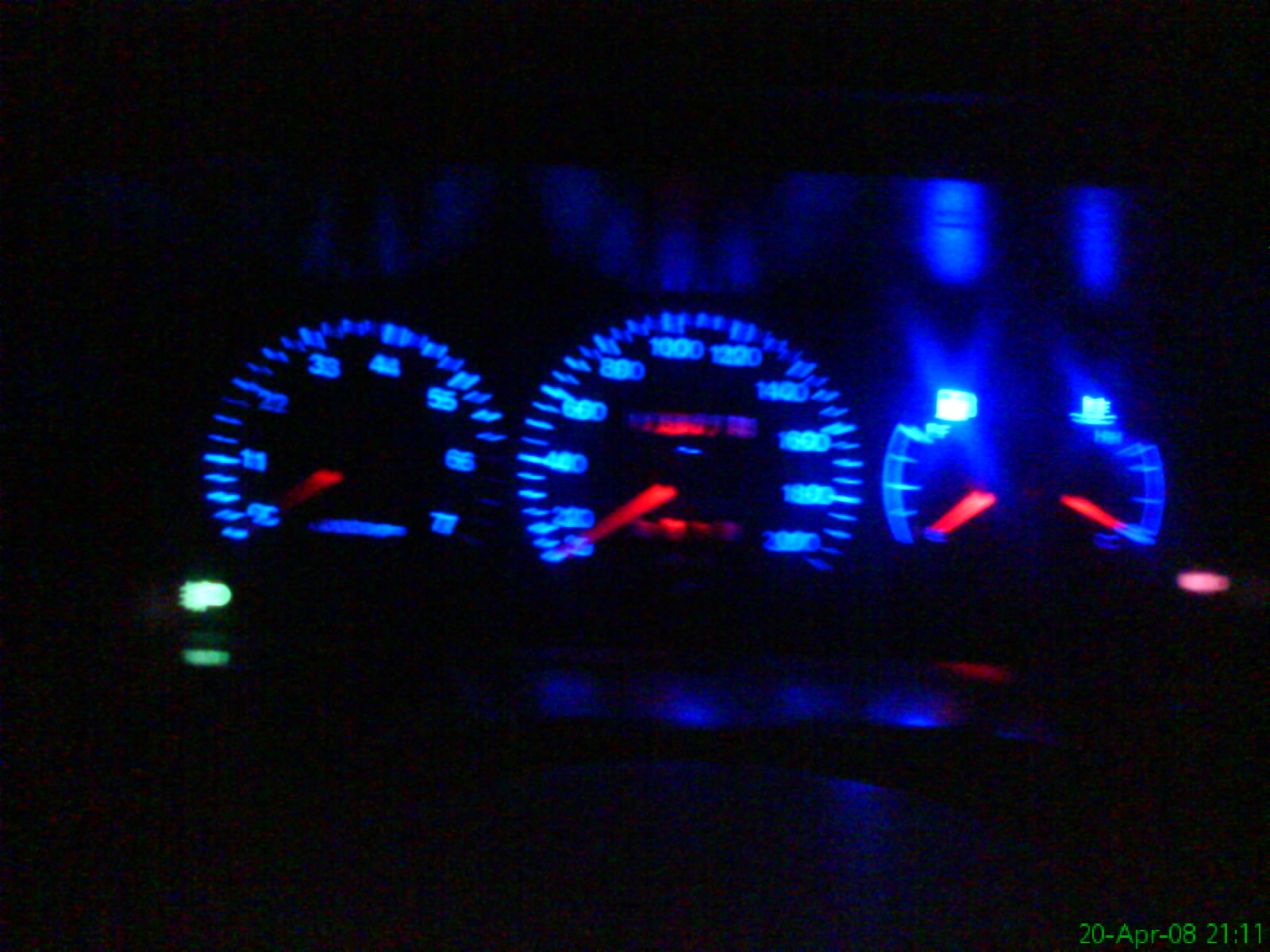

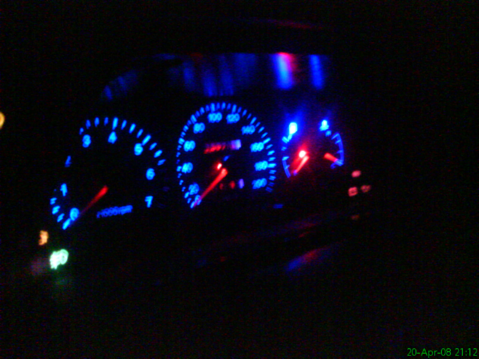

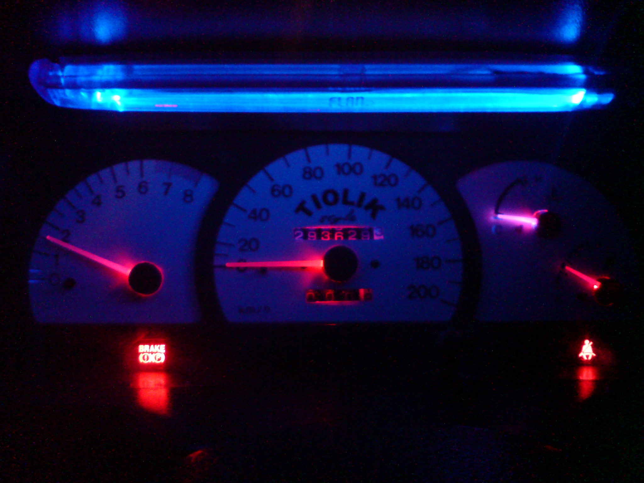

  1. dupa ce mam saturat de foliilea alea albe care le aveam puse in bord si pt ca nu am avut bani pt a-mi lua plasme miam fact ceva vareoriucm eu zic ca arata chiar mai bn decat plasmele bordul de cielo este al meu

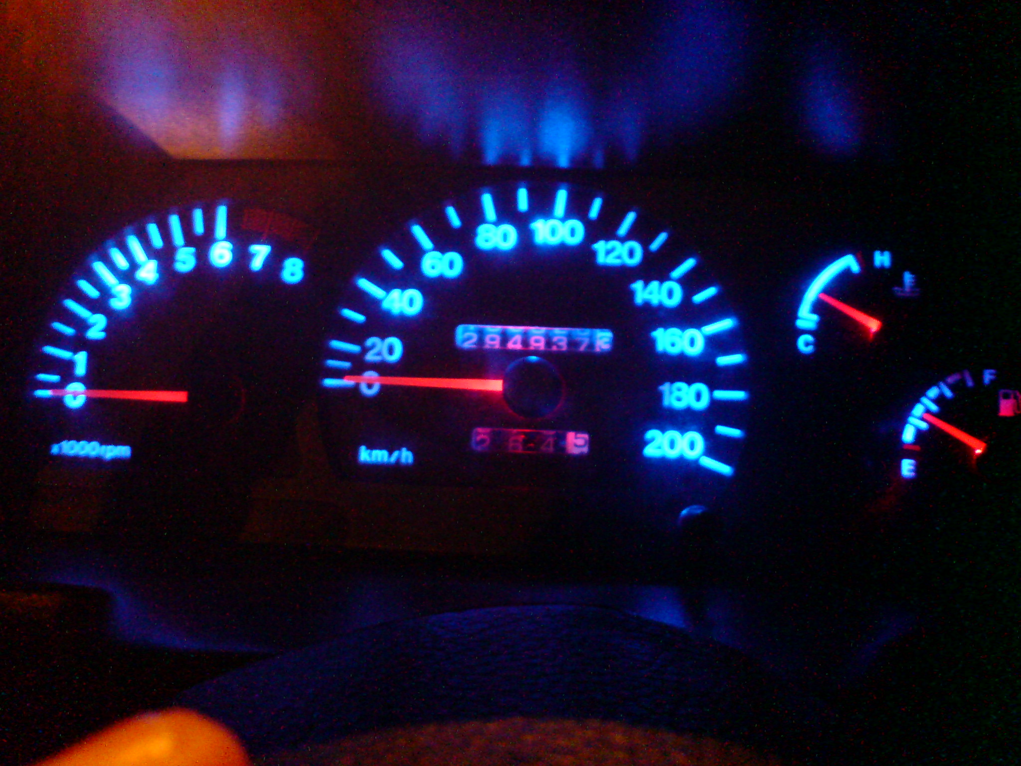

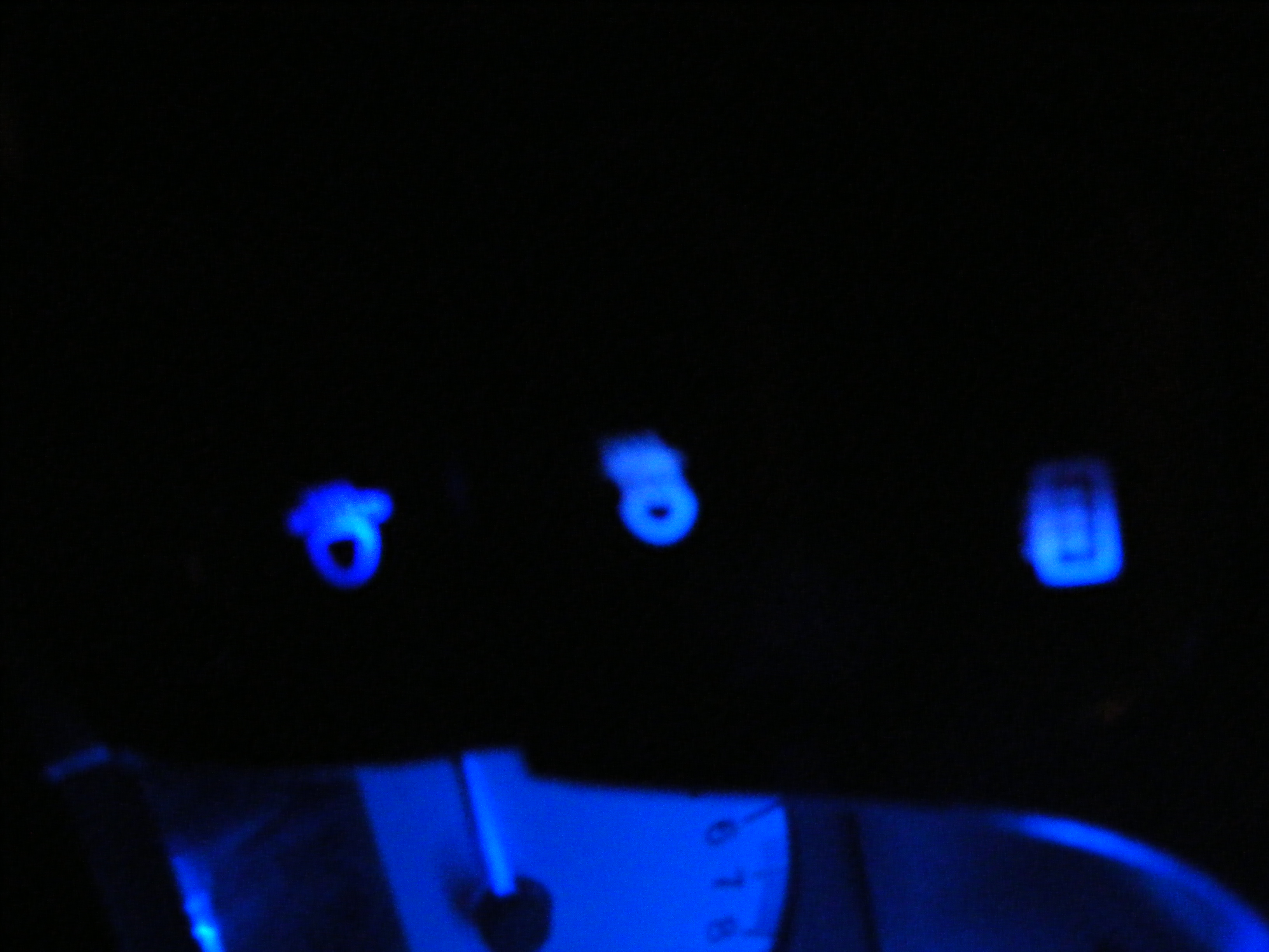

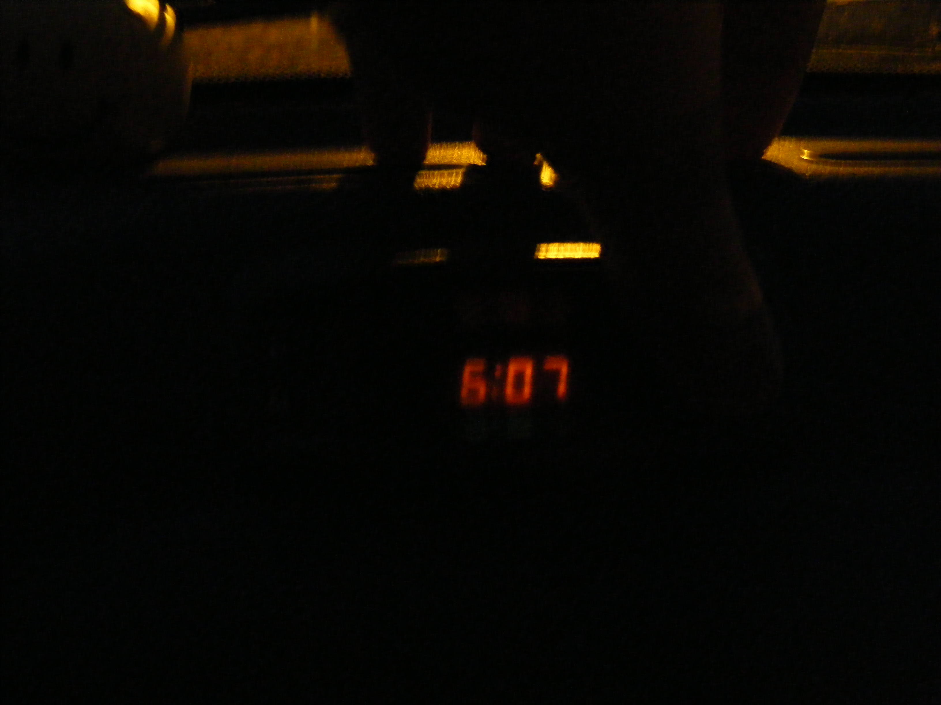

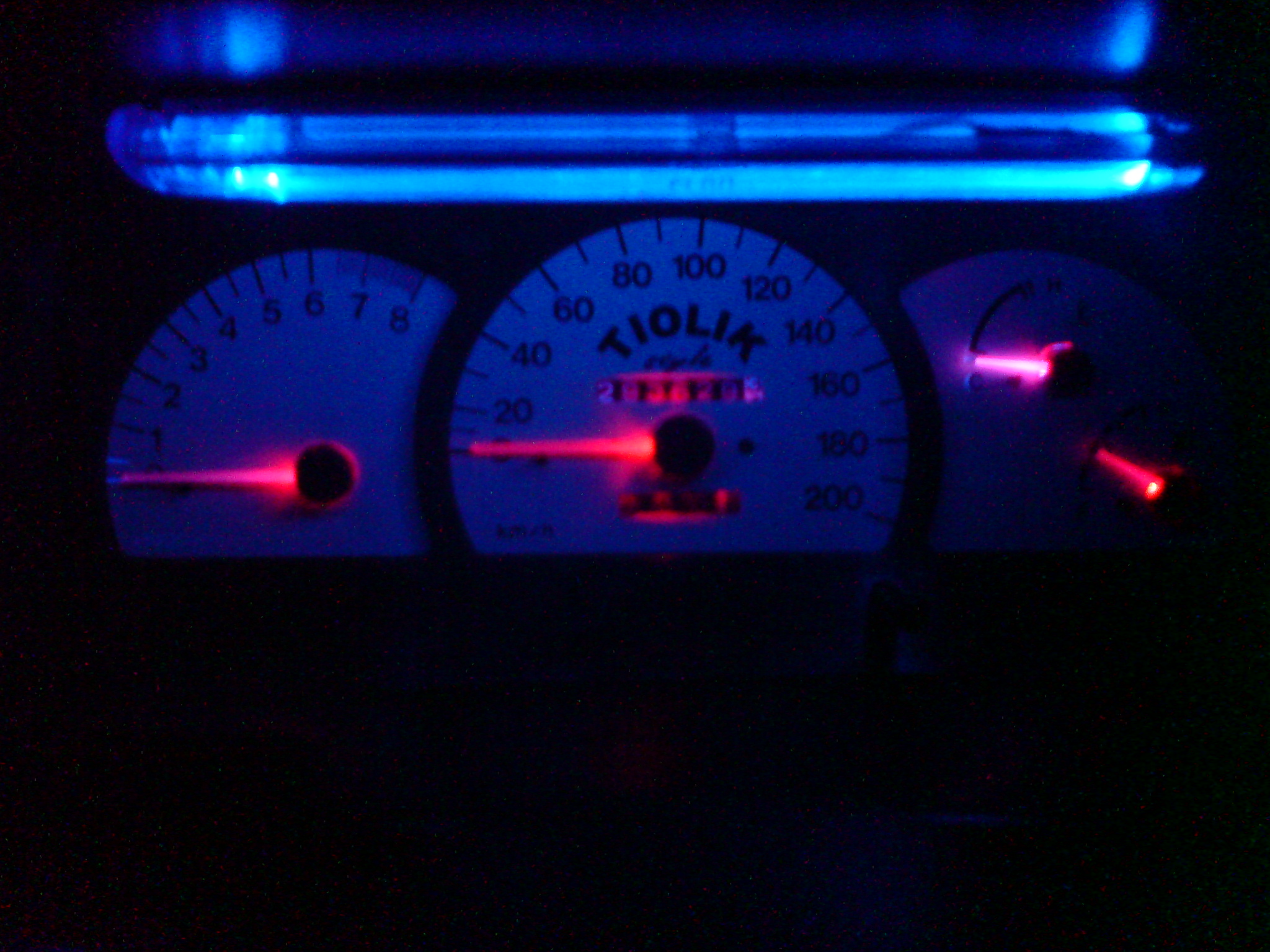

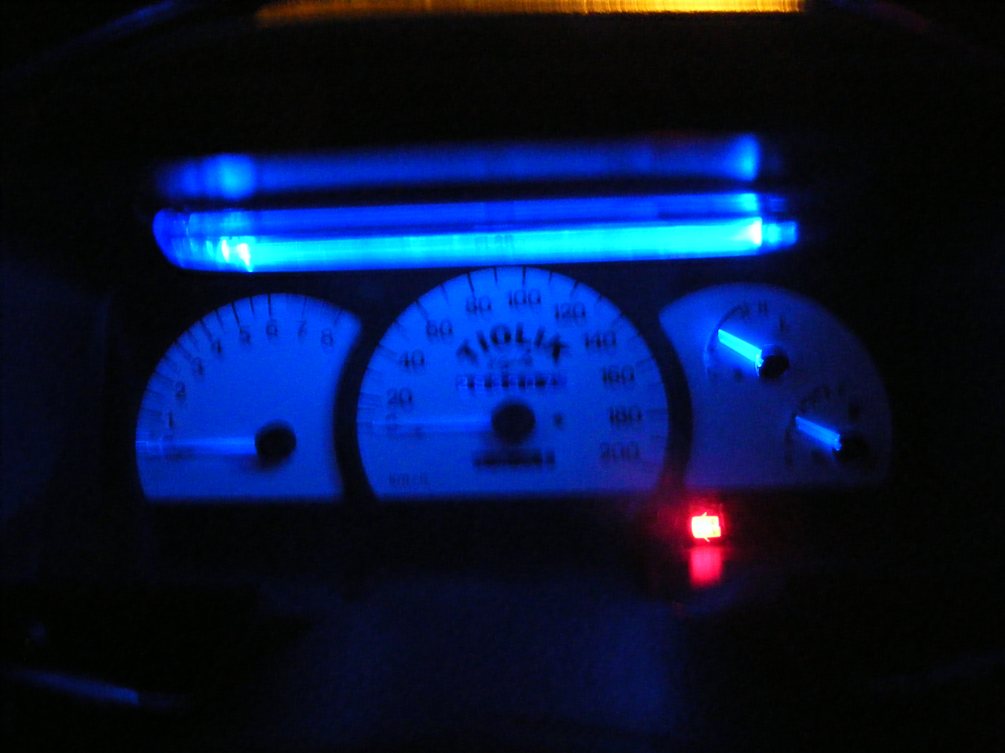

  2. uitati cum am si eu bordul ceasurile si cul albastra sunt de mult dar azi am facut acele rosii nu este greu dar e mult de munca si iti trebuie rabdare, iei niste smd rezistenta de 1 kiloohm si te apuci le legi la becurile din spare alea tip pozitie si gata de bagat e mai greu tre sa desfaci bordul dupa care desfaci fiecare ceas in parte si prin spate te chinui pe langa motoras sa bagi ledul dar nu il lipesti il pui acolo si gata si eventual lipesti firul ca sa nu se miste dar ledul nu ai cum sal lipest deoarece nu ai aces acolo unde il pui pt ca este motorasul

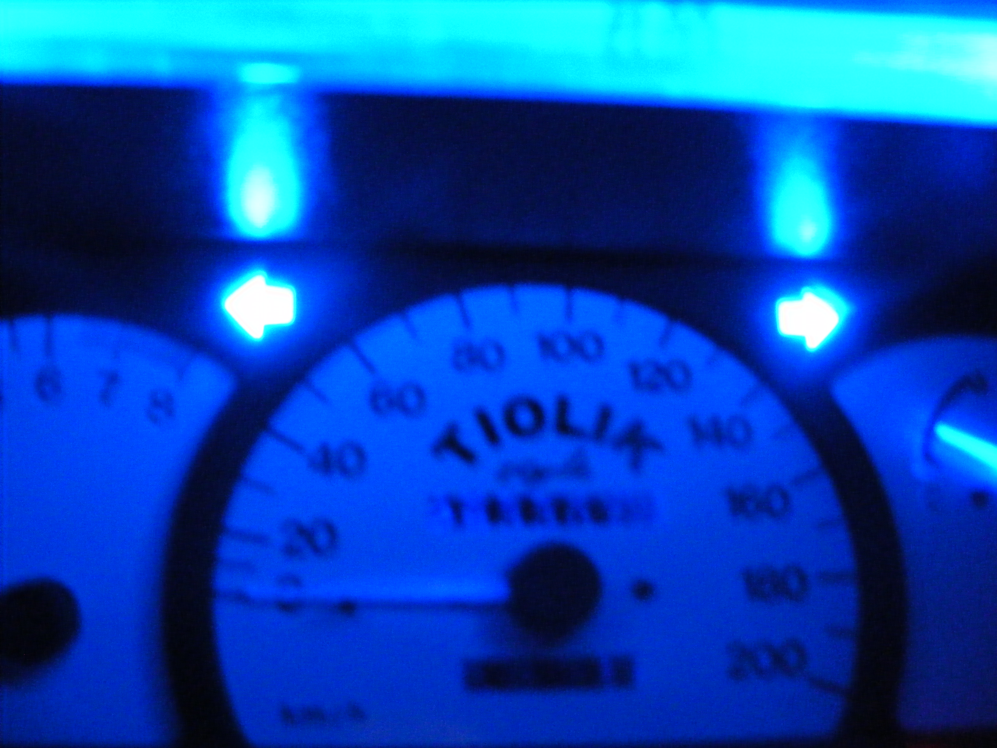

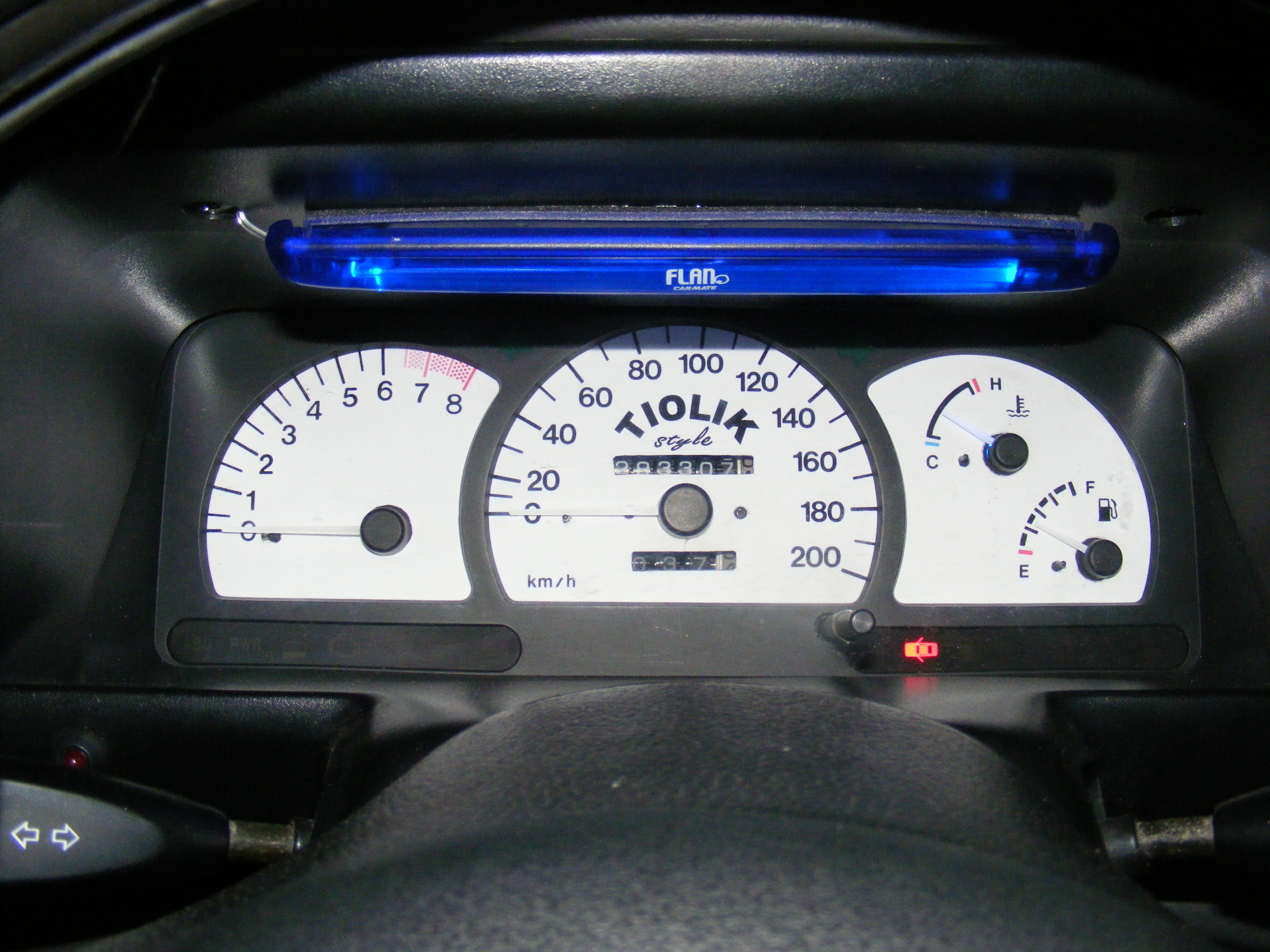

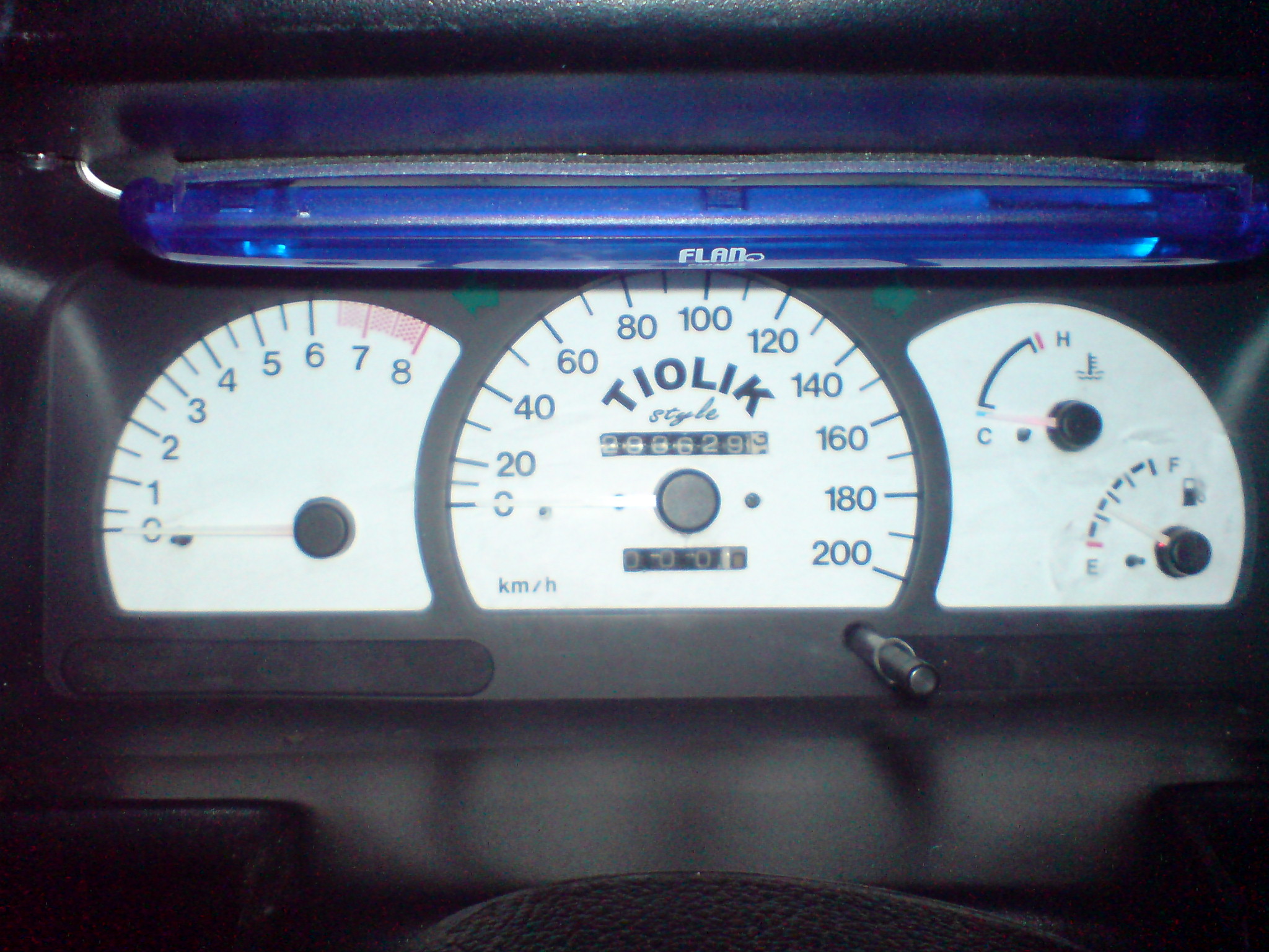

  3. am pus si eu cateva poze cu bordul si ceva modificari prin interior si daca va pot fi de ajutor cu ceva sunt dornic sa va raspund
