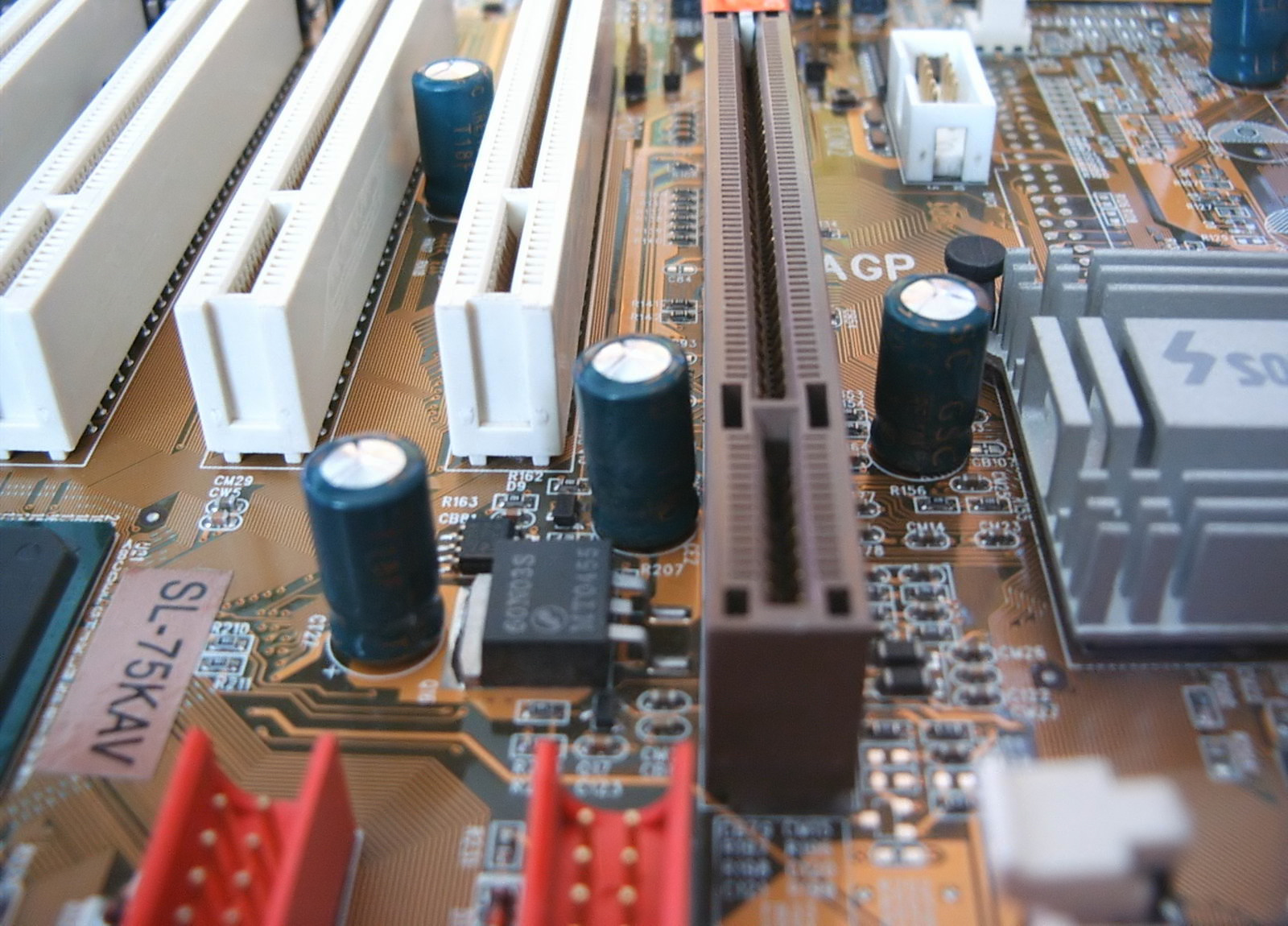

VIPER Posted October 4, 2005 Avand in vedere ca lumea s-a lovit din nou de problema surselor si AICI , m-am gandit sa pun o mica poza sa vedeti ce inteleg eu prin "condensator umflat". Din pacate aparatul nu ma ajuta mai mult, sper sa fie suficient: Share this post Link to post

VIPER Posted October 4, 2005 Mama!!! M-ai spart!!! De ce crezi oare ca au in cap un K sau o cruce? Tocmai ca sa se umfle, nu sa bubuie!!! Nu am zis ca se arde placa de la o sursa slaba... O sa-ti scriu exact de ce se umfla condensatorii din cauza sursei neadecvate. Cum am zis si altadata, electronica nu este domeniul meu dar o sa-i intreb pe cei ce repara placi. Care sunt electronisti grei! Cu mii de placi la activ, inclusiv schimbat de chipset-uri. Daca si aia vorbesc prostii, eu ma predau, nu are sens sa ma mai agit. Daca insa vorbesti doar sa te vezi aici scris, nu cred ca e ok... Share this post Link to post
zapacitu Posted October 4, 2005 Eheeee...nici nu ai idee cum se umfla. Culmea ca cele mai dese cazuri de condensatori umflati pe placile de baza le-am intilnit la marci consacrate: Soltek, Gigabyte, Asus.. Share this post Link to post
sebian Posted October 4, 2005 Si totusi ne spune cineva si noua, muritorilor de rind, cam spre ce surse sa ne indreptam? ca nume de firma?...macar sa avem o minima siguranta ca nu apar pb... Share this post Link to post
VIPER Posted October 4, 2005 Later edit: citez exact din ce imi zic acum oamenii (diferiti, 2 firme diferite): "sursele sunt proaste...si ei muncesc sa tina tensiunea constanta...dar daca si ei ar fi calitativ buni nu ar trebui sa se umfle indiferent ce tensiune filtreaza..." "plus ca nu sunt calibrati bine in functie de consum" "ca dau tensiune prea mare" "sau ca se incalzesc excesiv" Mai trebuie? Le vezi culmea intai dupa pret. Apoi, iarasi culmea, dupa greutate. Apoi, din nou culmea, dupa grosimea firelor... Si de fapt toate astea au o legatura... Intr-adevar, bubele apar fix la placi bune. Dar vina nu e neaparat a placilor (cu toate ca au dimensionat condensatorii la limita) ci a surselor de 3 lei care dau tensiuni aiurea (degeaba vedeti in BIOS tensiunile OK daca in full load 5V scade in draci si creste 12V!!!). E penibil dar multi au sisteme cu cupercomponente inauntru dar sursa e vapor-made... Share this post Link to post
Tommy Posted October 4, 2005 (edited) ca sa inteleg si eu, se umfla condensatorii din cauza sursei slabe? eventual si-o explicatie corecta, nu cumva e vechimea? Edited October 4, 2005 by Tommy Share this post Link to post
VIPER Posted October 4, 2005 Cred ca ai fix mai sus explicatii. Dar trebuie numai sa le citesti... Share this post Link to post
Tommy Posted October 4, 2005 (edited) am completat, scuze ca nu am formulat complet, nu o fi vechimea? p.s. later edit pot fi cabluri, temperatura si calitatea lor evident Edited October 4, 2005 by Tommy Share this post Link to post

VIPER Posted October 4, 2005 Nu uitati sa adaugati si o priza cu protectie... Am deja in toata casa, fac toti banii! Zilele astea cu ploaie tot a picat si revenit curentul... Au si sigurante automate, decupleaza extrem de repede... Asta daca nu va permiteti un UPS... Revenind la condensatori: daca sunt foarte vechi se usuca... Nu, nu "cad", se usuca si nu-si mai fac treaba... Asta se intampla mai ales in surse. Share this post Link to post

mr_ Posted October 4, 2005 Io pun alta intrebare. In cat timp se duc condensatorii in cazul in care sursa e pacalita? Pana acum am avut doar surse "cea mai ieftina" si nu am avut nici o problema cu placile de baza. Daca condensatorii se duc dupa 5 ani, unde e problema? Oricum placile de baza le-am schimbat la 1.5-2 ani maxim... O sursa cu pretentii costa cat doua-trei placi de baza, si tot in china sau taiwan e facuta. Nu ca asta m-ar deranja. Share this post Link to post
zapacitu Posted October 4, 2005 Exact asta e problema.Intr-adevar, sursele astea ieftine sint o mare problema.Dar o sursa buna costa destul de mult si creste pretul calculatorului .Plus ca , de obicei, ori cumperi sursa buna cu tot cu carcasa si te rupe( poate sari de 3 mil), ori cumperi o carcasa obisnuite de 25 de para si iei sursa buna separat.Dar si asa costa destul de mult.Iar calculatoru, cam la 3 luni dupa ce il cumperi deja e devalorizat moral si ii scade valoarea cu cel putin 30%.Multi vor deja upgrade.Problemele astea cu condensatorii, sau altfel de probleme legate de sursa apar destul de tarziu.Poate sa mearga computerul bine mersi si 1 an , sau 2.Si oricum , apar la calculatoarele muncite, cele care functioneaza cel putin 10 ore pe zi.Asa ca , pt un utilizator obisnuit, casnic, e mai rentabil sa faca upgrade-uri periodic, decit sa bage o caruta de bani de la inceput, stiind ca oricum dupa citeva luni deja calculatorul lui nu mai e "ultimul racnet". O solutie buna si mai la indemina e ceea ce a zis Viper mai sus, adica prize cu impamintare sau( si) un UPS.Ala iti ramine chiar daca faci upgrade la calculator si in timp e mai economic decit o sursa bengoasa( care poate avea sau nu protectie proprie). Share this post Link to post
Tommy Posted October 4, 2005 deci.. sursa slaba nu buseste in nici un fel condensatorii de pe placa de baza, alerta falsa Share this post Link to post
zapacitu Posted October 4, 2005 Stai...usurel...Nu am zis asta...Am zis ca nu obligatoriu...dar cind se intimpla, de obicei din cauza sursei e. Share this post Link to post
