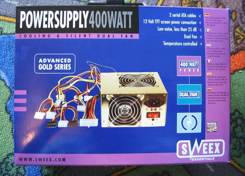

VIPER Posted August 10, 2005 Suntem prea saraci sa ne mai permitem lucruri ieftine si proaste... Asta e, o sursa adevarata costa, pentru ca are piese adevarate! Uite cat costa pe cel mai accesibil site de specialitate din USA: http://www.tigerdirect.com/applications/Ca...c.asp?CatId=106 600W = 90$. Asta e, in RO 90$ se transforma in 90EUR + TVA... Eu am asta: si am dat ceva peste 1 milion (pret de distributie), dar nu regret o secunda... 2 alimentari separate SATA (nu adaptoare ordinare, alimentari separate care au toate firele active!), alimentarea separata pentru Prescott, 6 alimentari normale, iesire de curent continuu pe spate etc. Si, cum iti ziceam, e grea bine de tot. Share this post Link to post
