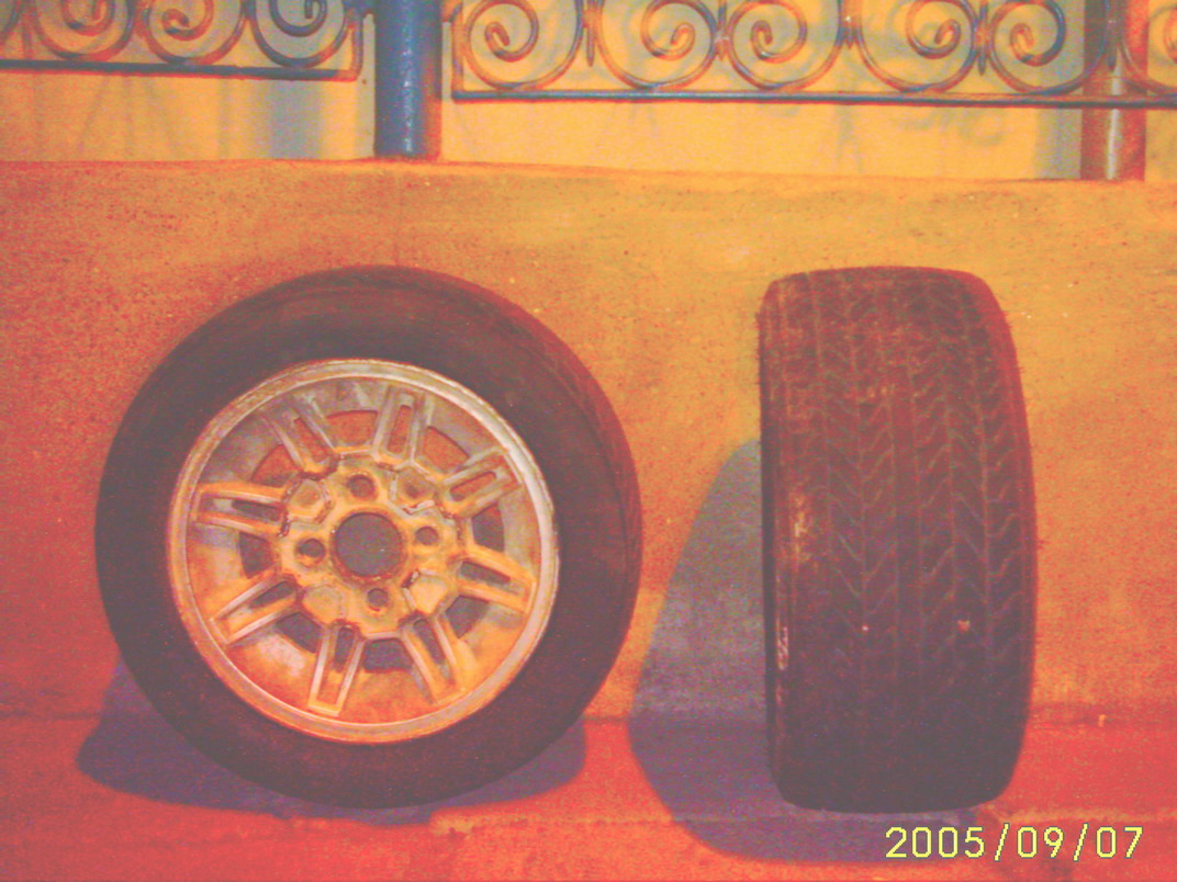

ia uitati ce jante mi-am luat:
sunt de ford, pe 13, gaurile sunt prea mari pt prezoanele de tico, intra pe prezoane dar distanta dintre ele e mai mare...cauciucurile sunt pirelli 175/50/r13, sunt perfecte pentru jante, cu toate ca vor atinge ca dreq, dar imi plac la nebunie si sunt gata sa fac un compromis
le pun pe un tico
arata jalnic dar presupun ca le vei cosmetiza tu putin.
sunt tare curios daca o sa ai loc sa le pui si daca nu vor atinge, sunt totusi foarte late.
sunt tare curios cum o sa arate tico cu niste jenti asa late... :D
rotile o sa iasa in afara cam mult ...hmmmm
remix, la 2 milioane setu...scuza-ma, doar nu le ceream gata curatate
se pot curata cu peria de sarma, una e deja curatata...le trag si un spray si aia e...
sunt iesite destul in afara si o sa mai atinga si amortizoarele la viraje, dar, dupa cum am spus, sunt dispus sa fac un compromis
Poti sa o faci sa nu atinga insa o sa apara niste incarcari pe acolo care pot dauna rulmentilor etc

nu ma intelege gresit, era evident ca nu puteai lua chrome. ziceam doar ca sunt constient ca le vei cosmetiza tu. nu se dorea a fi o critica, cel mult o remarca.
cat despre adaptarea lor la ticozaur, consultati-l si pe ZLI ca are niste informatii interesante referitoare la unghiuri pe langa tensiunile din articulatii. pe scurt din ce-am inteles de la el rotile pe fata nu se vireaza amandoua paralel ci cu o diferenta de cateva grade in asa fel incat perpendicularele la planul rotii sa se intalneasca in acelasi punct undeva pe linia rotilor spate. modificand marimea jantelor se pot altera aceste unghiuri mai ales daca noile jante nu au planul median in acelasi loc in care il aveau si cele originale.
daca ii puneti distantiere pentru a le face loc pe interior trebuie neaparat refacuta geometria. teoretic se poate face loc la roti si inspre interior (distantiere) si inspre exterior (indoit tablele pe masina) dar nu uitati de modificarea fortelor pe punti (ca directie si modul) cat si de modificarea geometriei.
va doresc mult succes in modificari si asteptam cu interes rezultatele.
