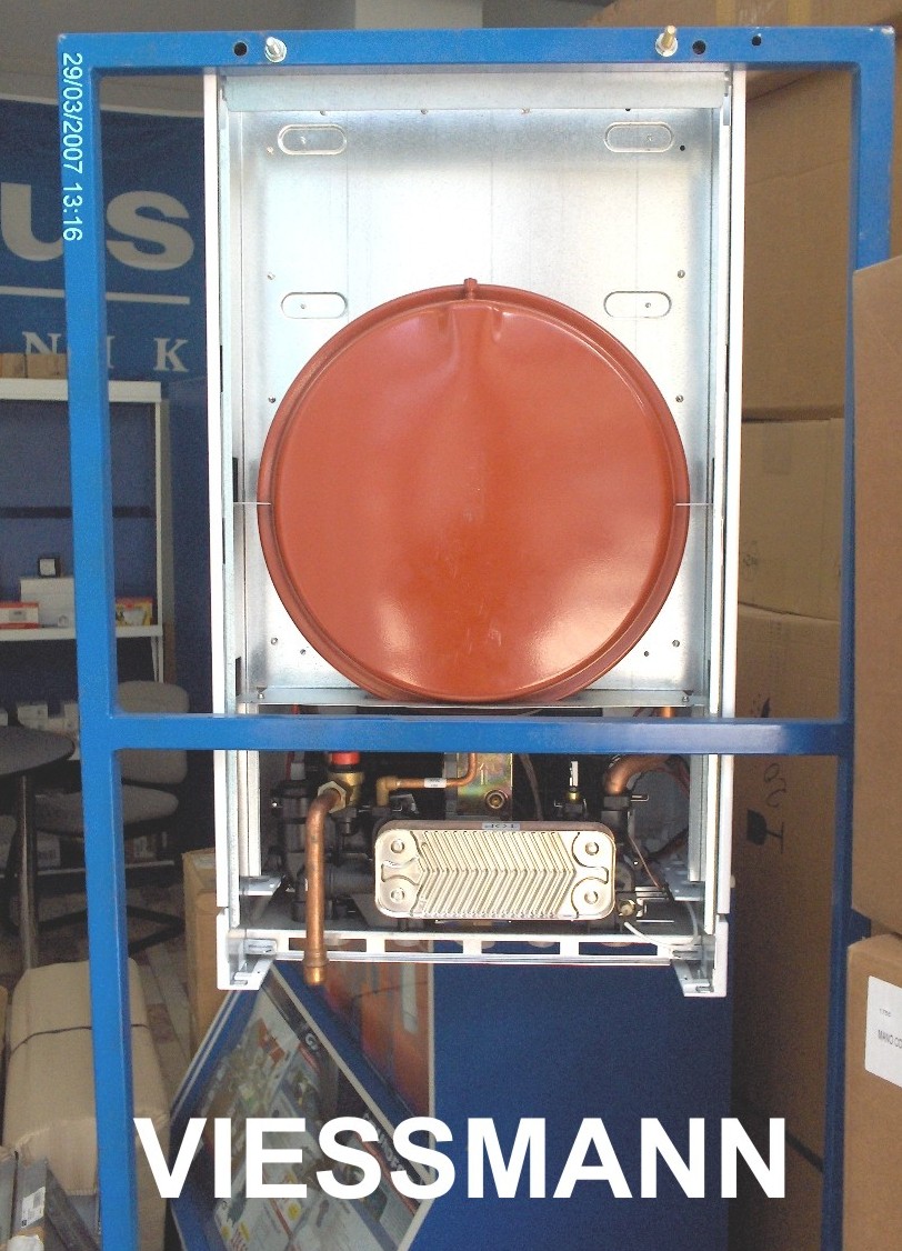

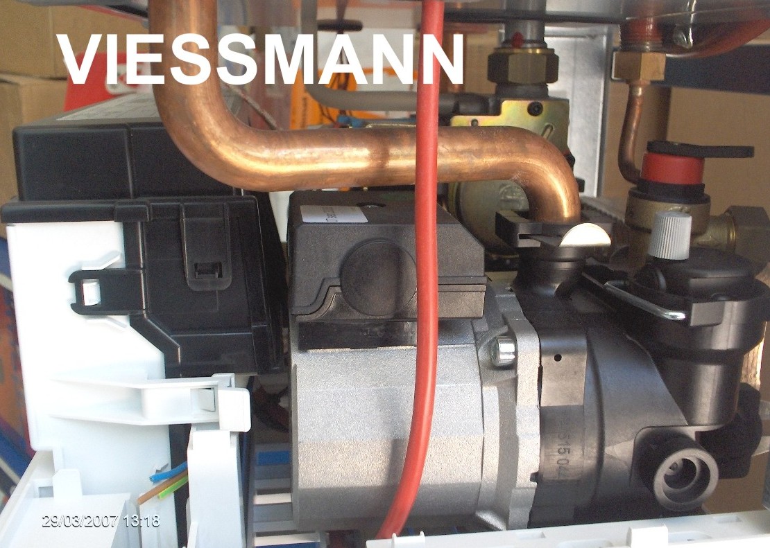

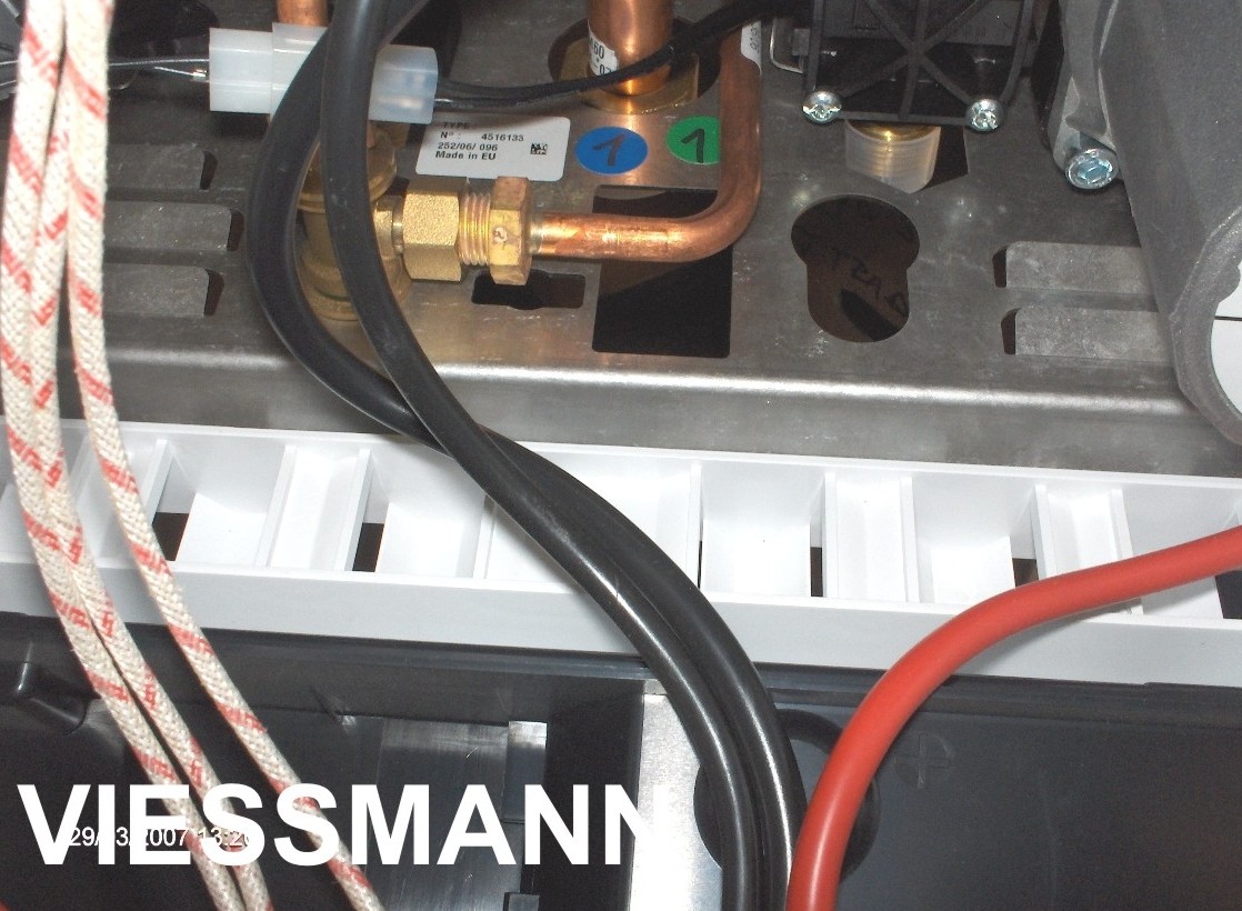

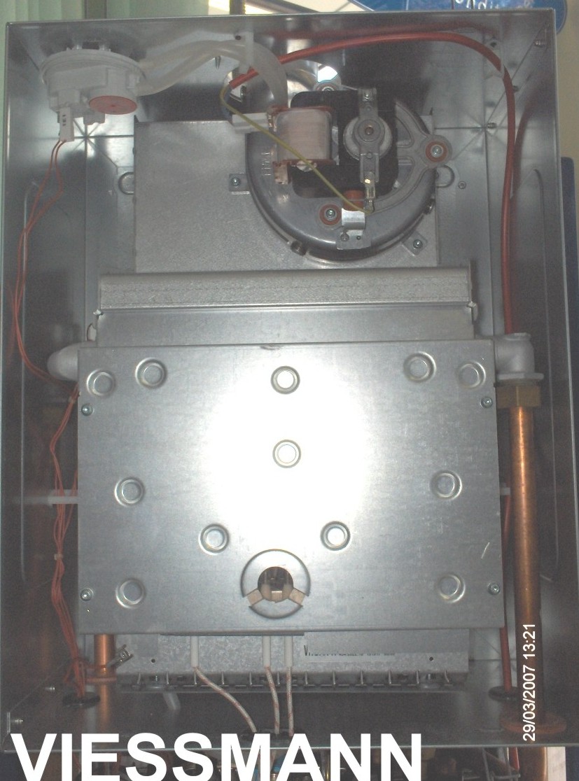

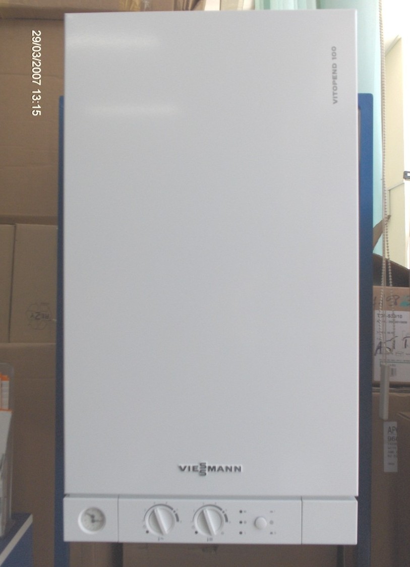

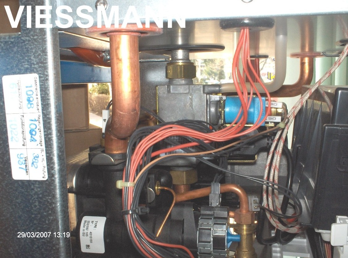

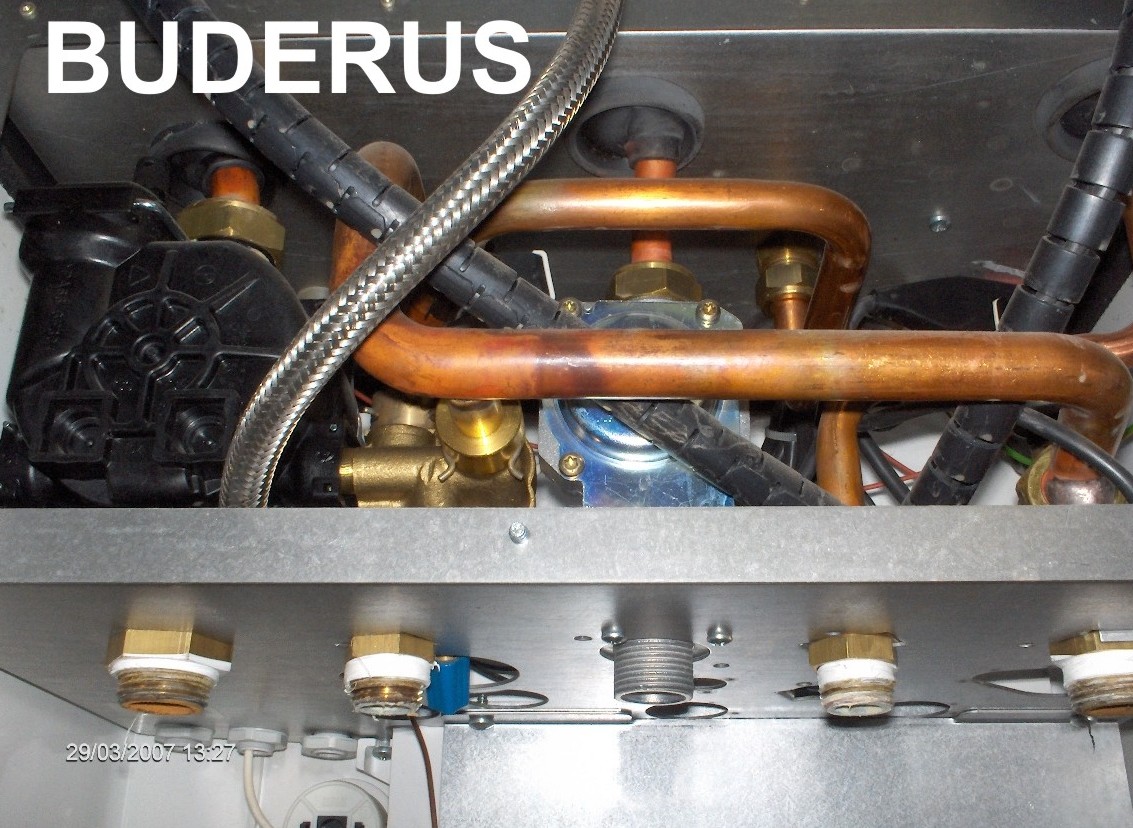

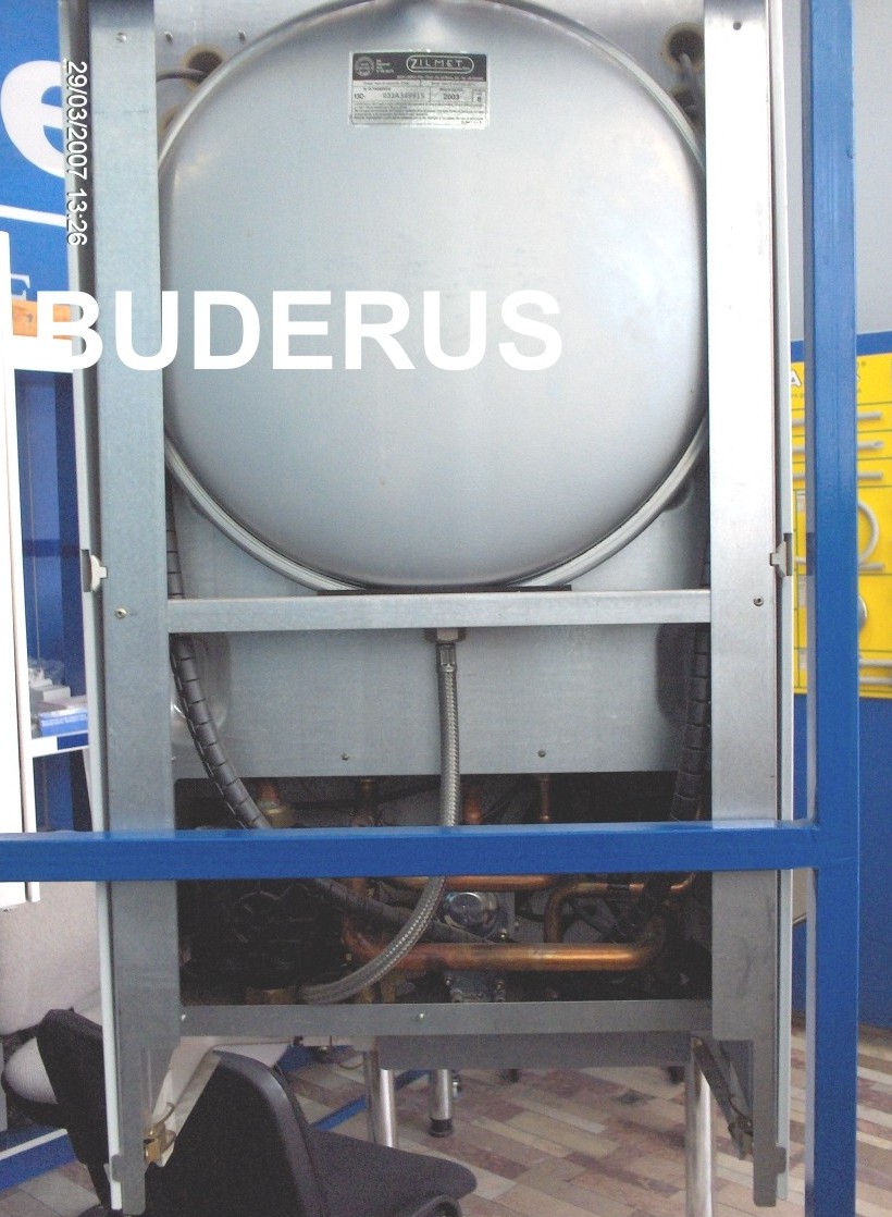

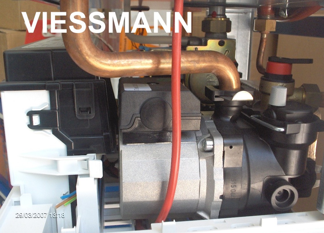

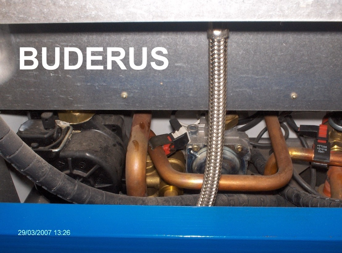

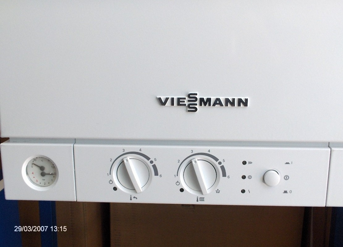

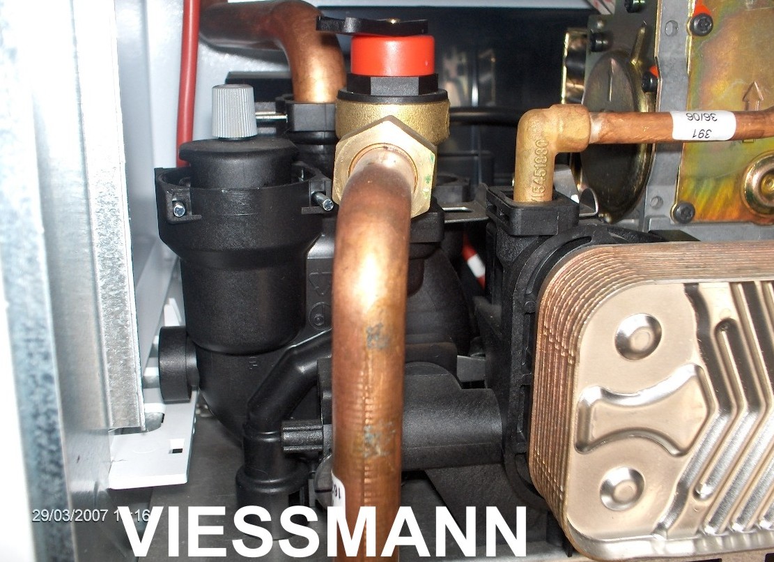

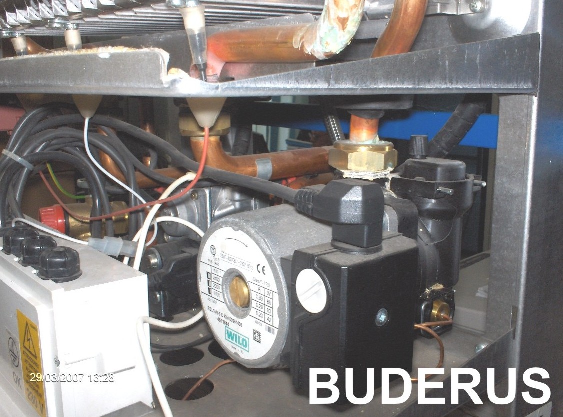

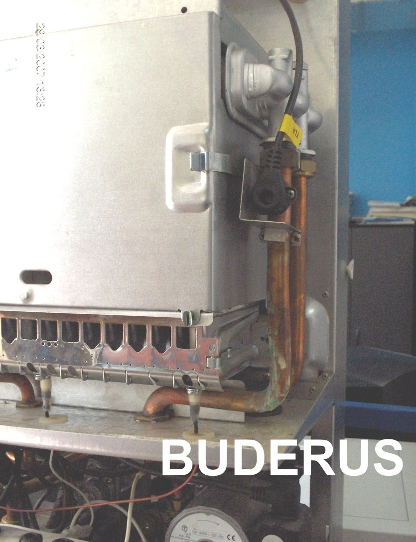

Sa nu va puna dracu sa luati viessman ! Noul model de 24kW este varza...mai am cateva pe stoc si mi-e teama sa le vand :( , acelasi fenomen l-am observat si la buderus..pacat, faceau centrale foarte bune.
O sa fac poze sa vedeti cum arata un viessman de 24 modelul nou, nu mai zic unde sunt fabricate ca nu are rost.
Avind experienta in acest domeniu poti sa ne impartasesti temeriile tale in legatura cu aceste centrale, te rog? Ca posesor de VITOPEND 100, facuta in Germania, sint tare curios de ce Viessman a scazut nivelul calitativ.

Cam asa arata modele noi de 24kW, viessmann and buderus. Immergas nu mai am momentan in magazin ca sa-l prind in poza :) .
Edited by adostar
viessmann asemanator cu acesta are un vecin de al meu de aproximativ 1 an.Mi-a placut ca pleaca foarte linistit si cu zgomot mic.
