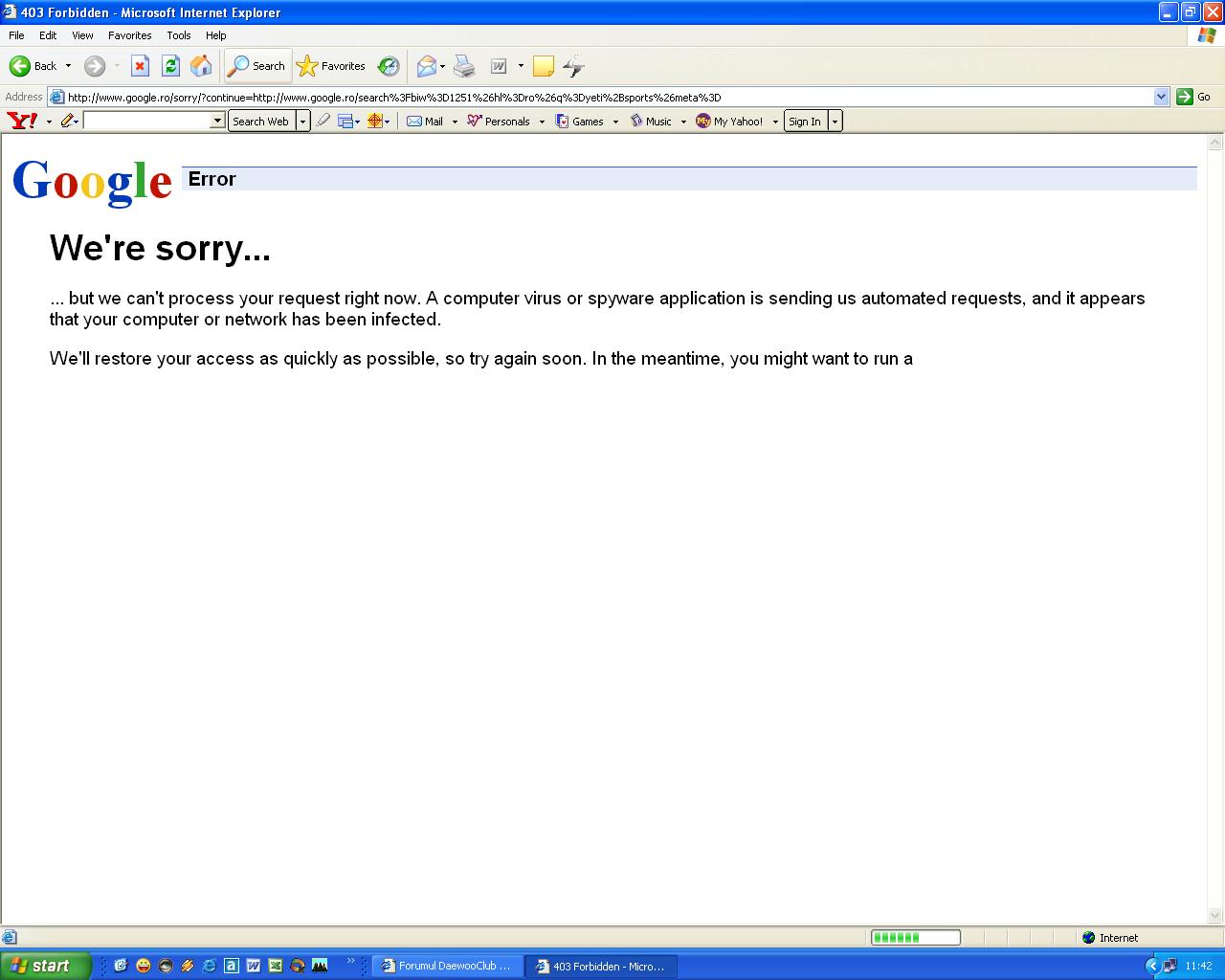

Asa cum am spus.. eroare de la google...
Stie cineva exact despre ce e vorba????

in al meu calculator nu e nici un virus/spy...
Numai ca e ditamai reteaua.. care e full de virusi... asa ca...nu am de unde sa stiu ce fac ceilalti cu ale lor calculatoare... Iar cand caut ceva cu google.. dureaza de la 5 minute in sus. (net de la EDU) Dld-urile merg o.k. se duca chiar la 30 kb/sec... dar ping-ul e dezastruos !!!
teoretic n-ar trebui sa conteze calculatoarele altora, dar aici mai intervine si modul de configurare a retelei care ar putea sa influenteze, eu din pacate n-am beneficiat de net de la roedu, asa ca nu stiu cum ar functiona. stiu doar ca cei care aveau la noi net se logau prin dhcp.
dar e cam mica viteza de 30kb/s, eu prin roedu am vazut viteze de cativa mega pe secunda. viteza asta o am eu la netul prin cablu de acasa, atunci cand nu mai e nimeni pe reteaua de bloc.
teoretic viteza e de 9mb/sec... dar din cauza ca sunt vreo 5 clase de ip-uri... insemnand vreo 1275 calculatoare... iti dai seama cam cum merge...
Doar ce am terminat de scanat.. si nu e nimic dubios... nici Spy, nici troiani, nimic suspect (atat antivirusul cat si anti Spy-ul sunt updatate la zi)
Si incontinuare, aceeasi problema... doar pe google... :spumelagura:
P.S. numai de bine pt administratorii de retea :wallbanger: ...
@CT_ZDB: dupa cum ai spus chiar tu, calcu tau e intr-o retea cu probleme. Poza de pe google zice: "your computer or network" si stie ea ce zice. Parerea mea e ca problema apare din cauza faptului ca nu aveti IP-uri rutabile si de asta, request-urile facute de tine sau da orcine altcineva din reteaua ta apar ca provenind de la aceeasi sursa (si anume a proxy-ului/gateway-ului).
