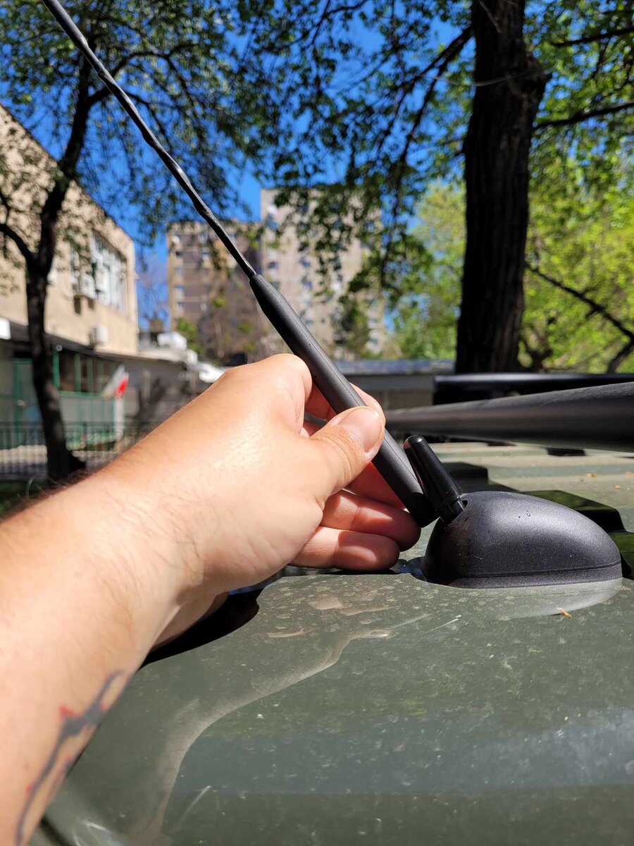

VAXXi Posted April 10, 2024 Share Posted April 10, 2024 Nu stiu ce-o sa prinzi cu antena aia 🙂 Auzi, si sper ca portbagajul exterior nu l-ai luat ca sa pui detectorul pe el cum cara lumea pe la tara motocoasa, da ? ca nu te mai cunosc in cazul asta 😀 1 1 Link to comment
Geo_ZGA Posted April 10, 2024 Author Share Posted April 10, 2024 1 hour ago, VAXXi said: Nu stiu ce-o sa prinzi cu antena aia 🙂 Auzi, si sper ca portbagajul exterior nu l-ai luat ca sa pui detectorul pe el cum cara lumea pe la tara motocoasa, da ? ca nu te mai cunosc in cazul asta 😀 Nu folosesc radio, nu ma intereseaza sa prinda ceva, doar sa fie mica... roof rack-ul probabil va fi mutat mai in spate putin. Clar nu :)) Am detector mic, "de gagici", are loc... dar bagajele pt orice plecare de peste 2-3 zile nu incap in masina. Am pregatit si led bar cu cablaj, cand va fi gata roof rack-ul o sa-l montez si pe ala. 2 Link to comment

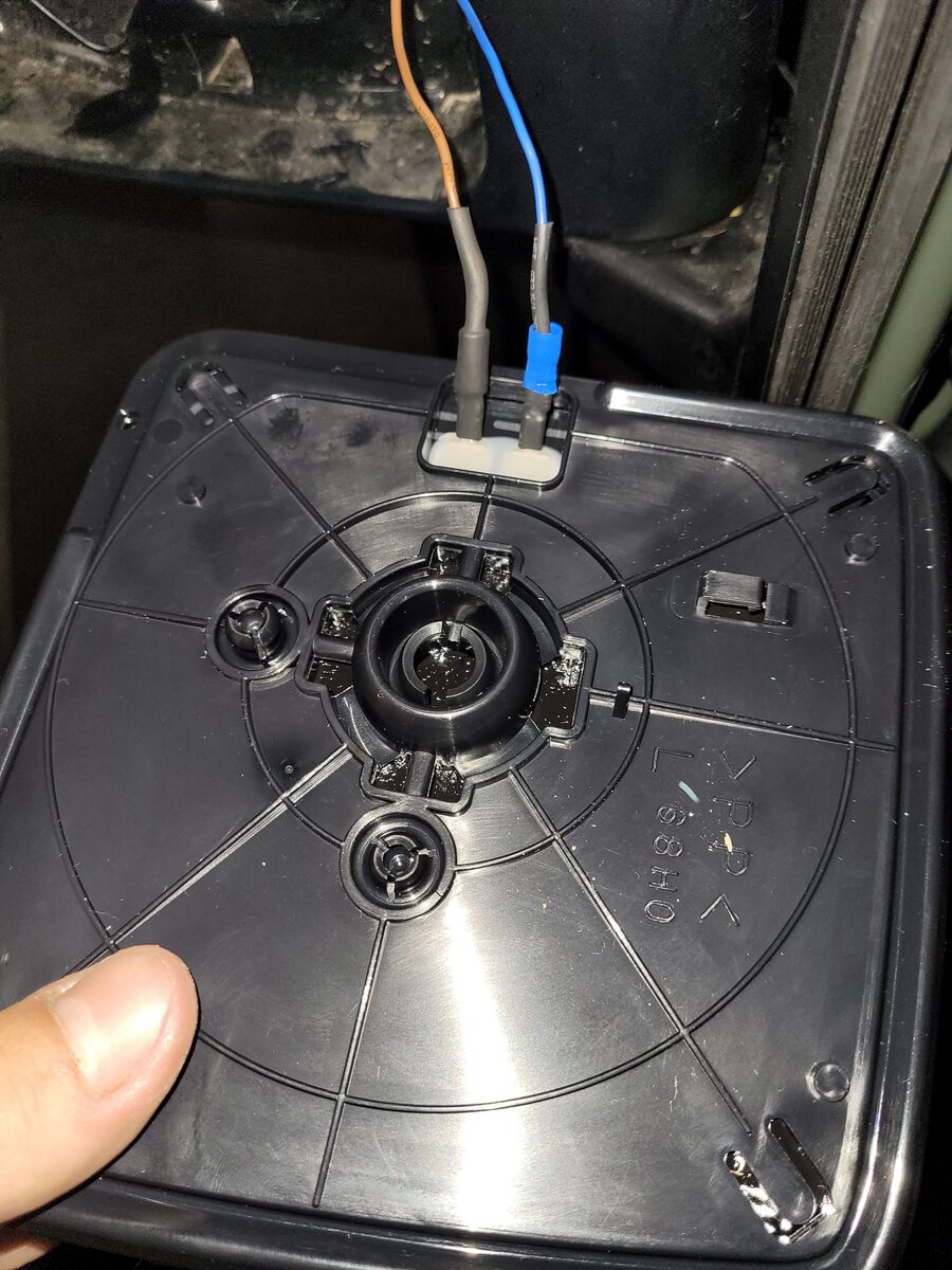

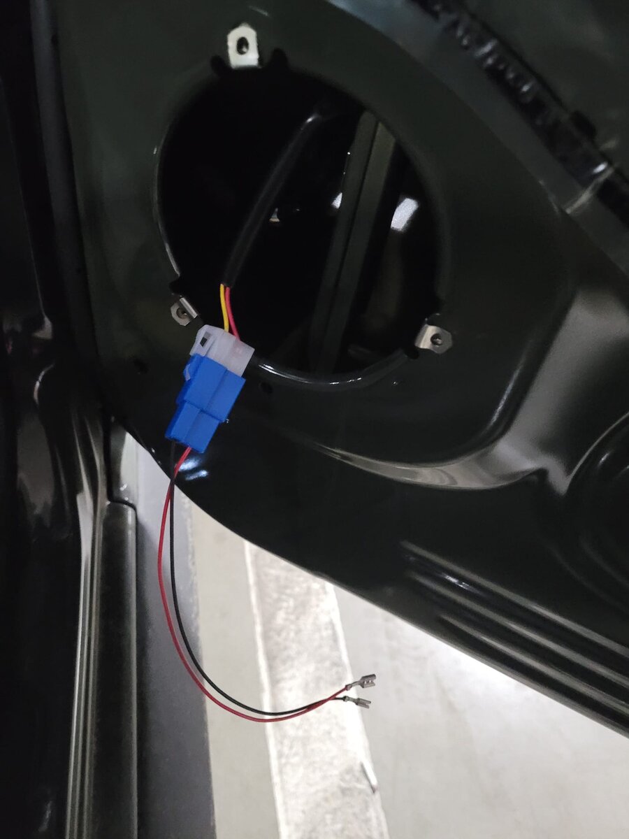

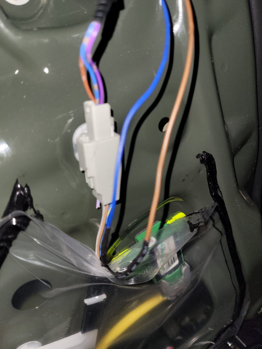

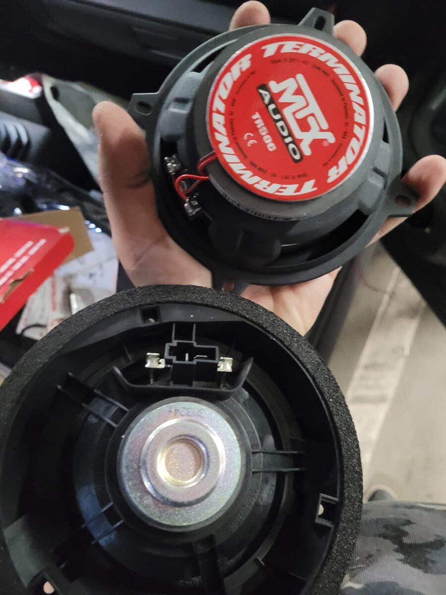

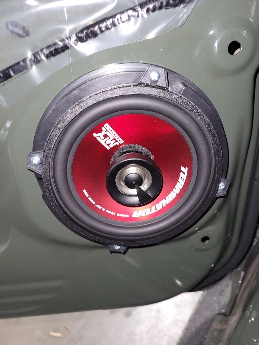

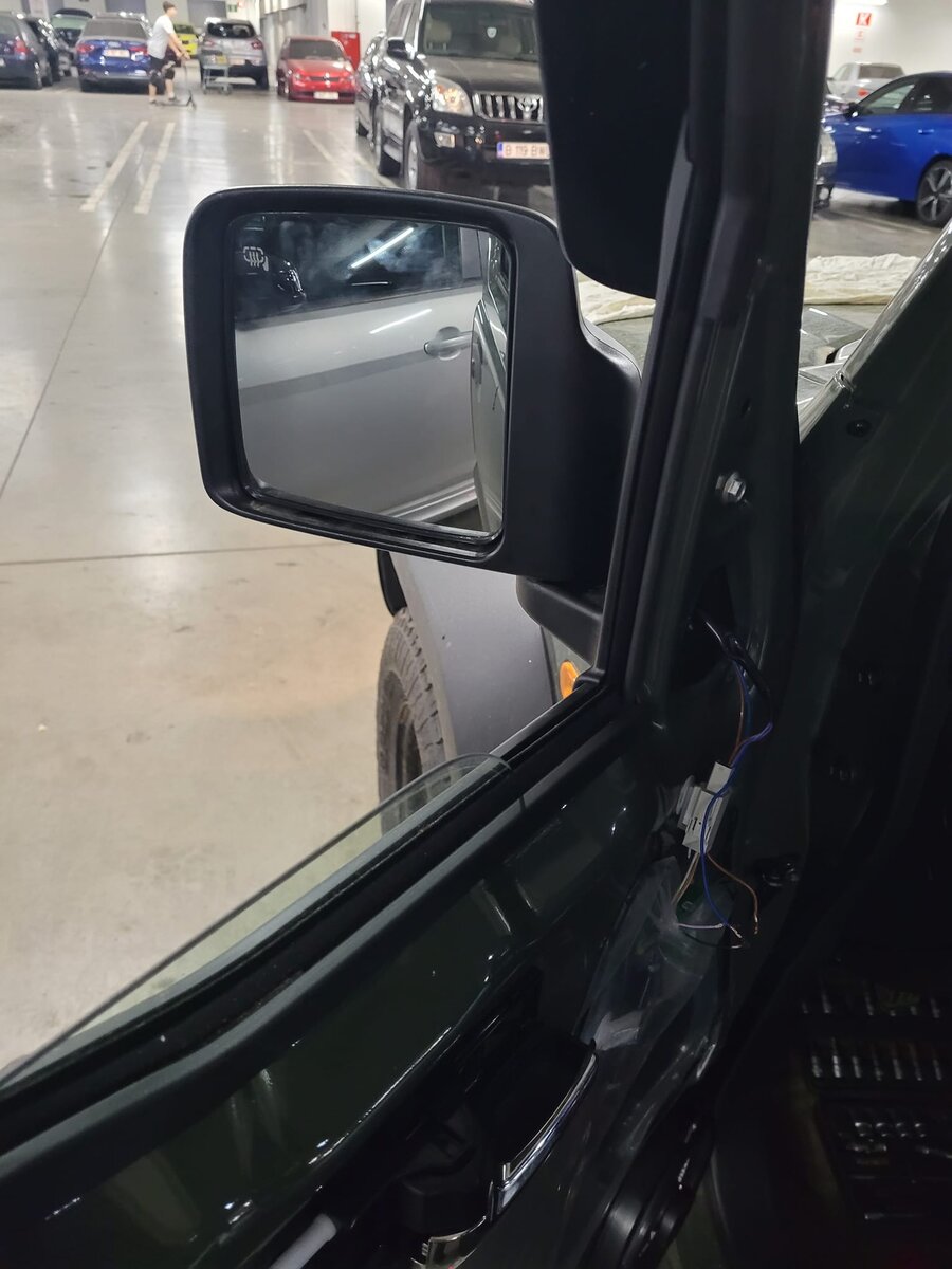

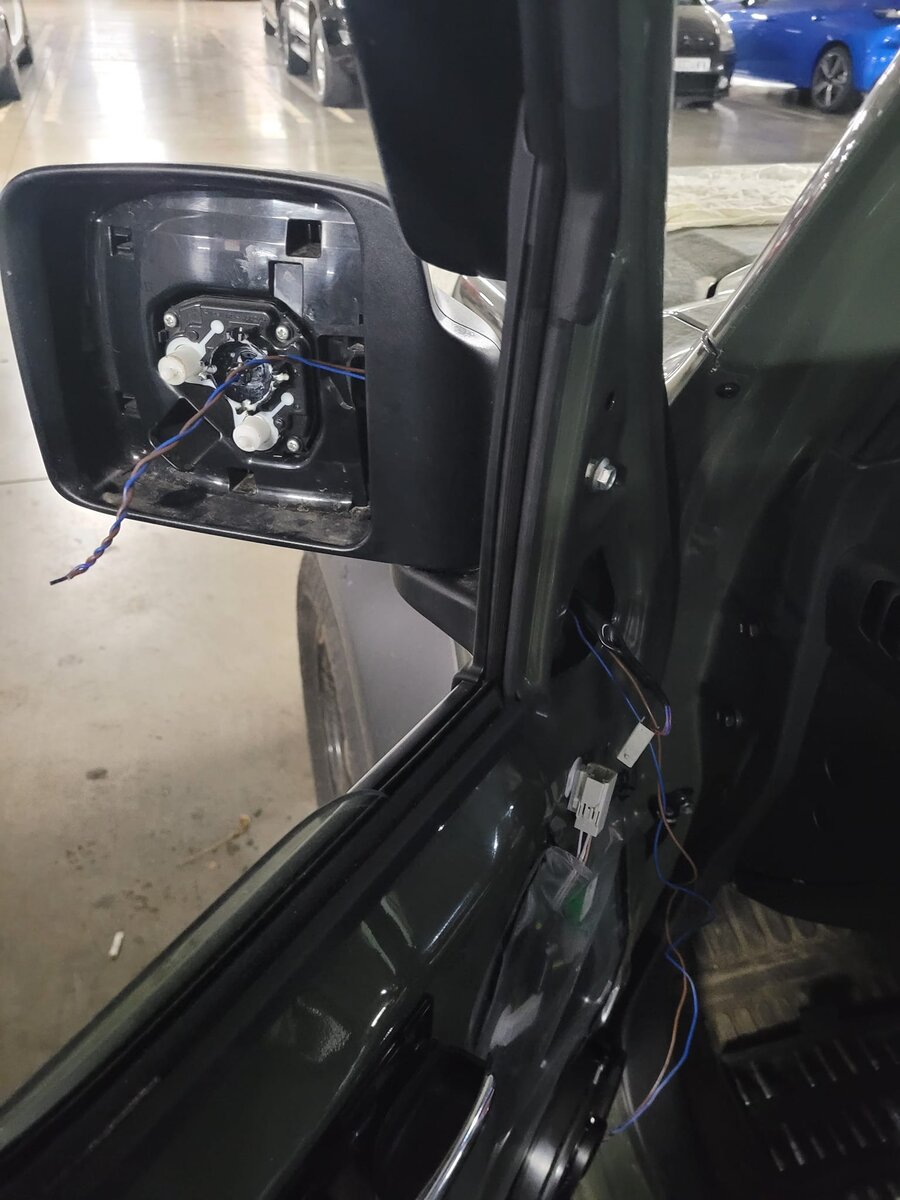

Geo_ZGA Posted April 25, 2024 Author Share Posted April 25, 2024 In seara asta, la intalnire, am schimbat difuzoarele fata si am pus sticle de oglinzi incalzite. Sunetul e mult mai bun, parca acum suna mai bine pe fata, iar oglinzile sunt perfect functionale, legate la dezaburire (ca si pe original). Japonezul a tras cablajul pana la mufa de pe usa, taiat firele, cositorit, izolat si tras in carcasa oglinzii. 4 Link to comment

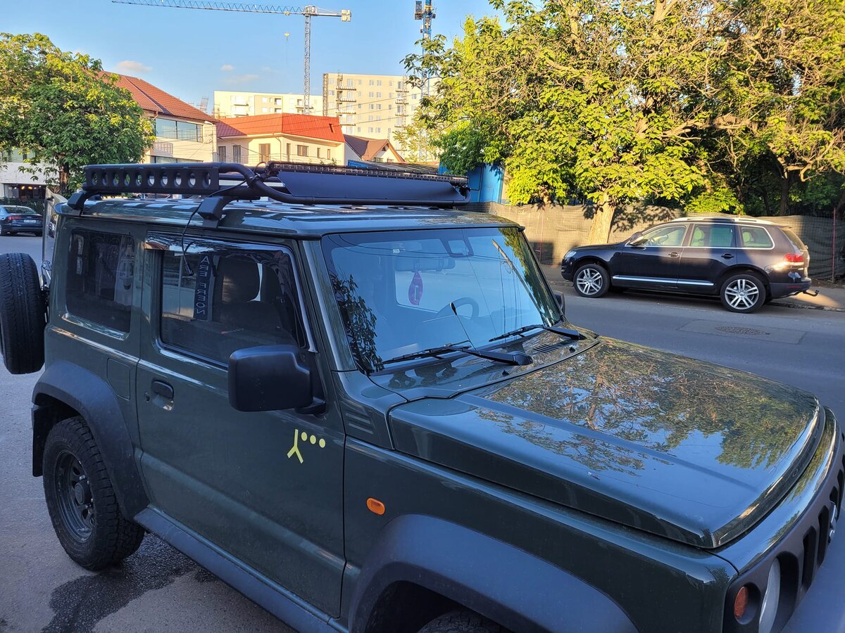

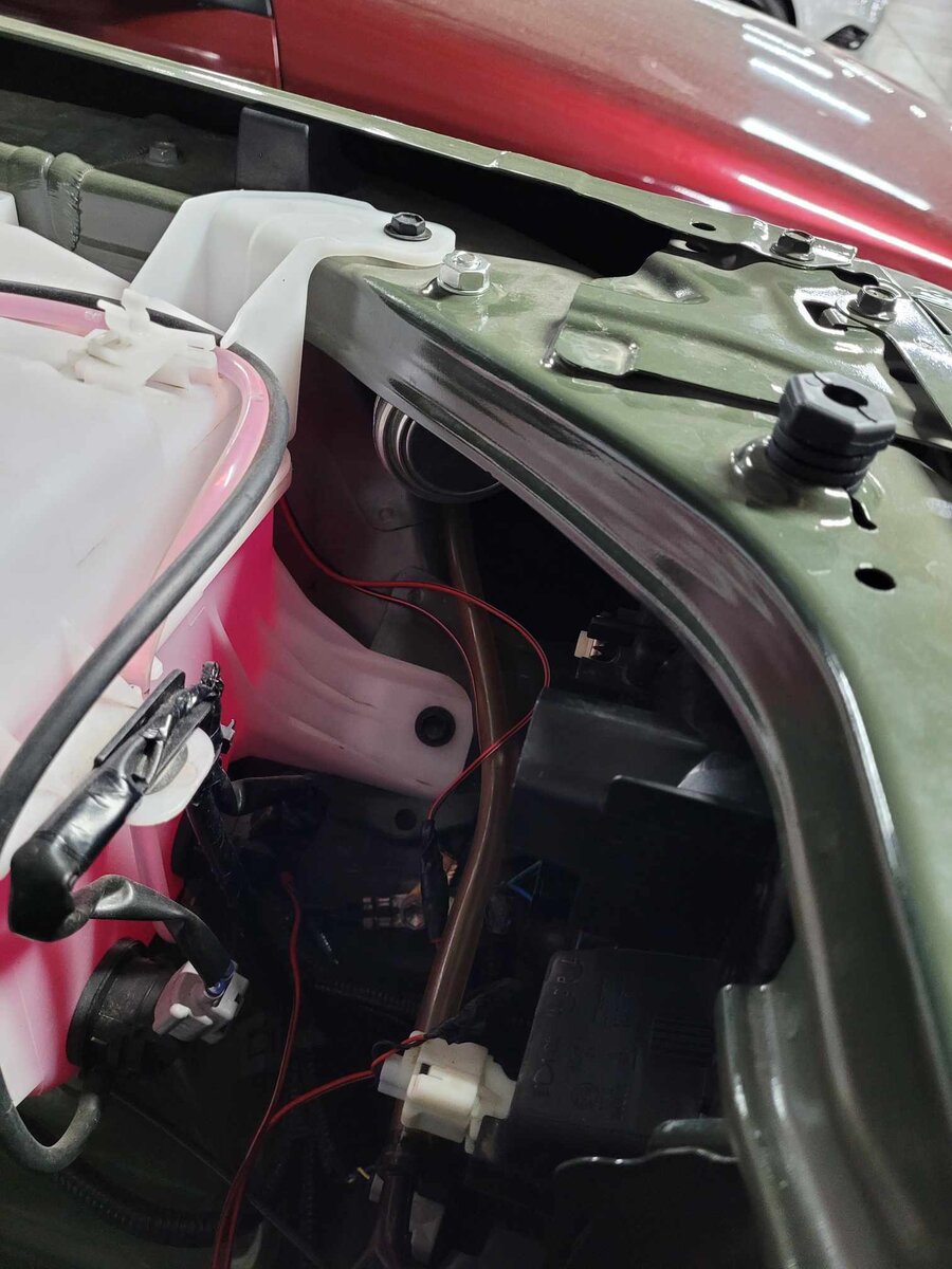

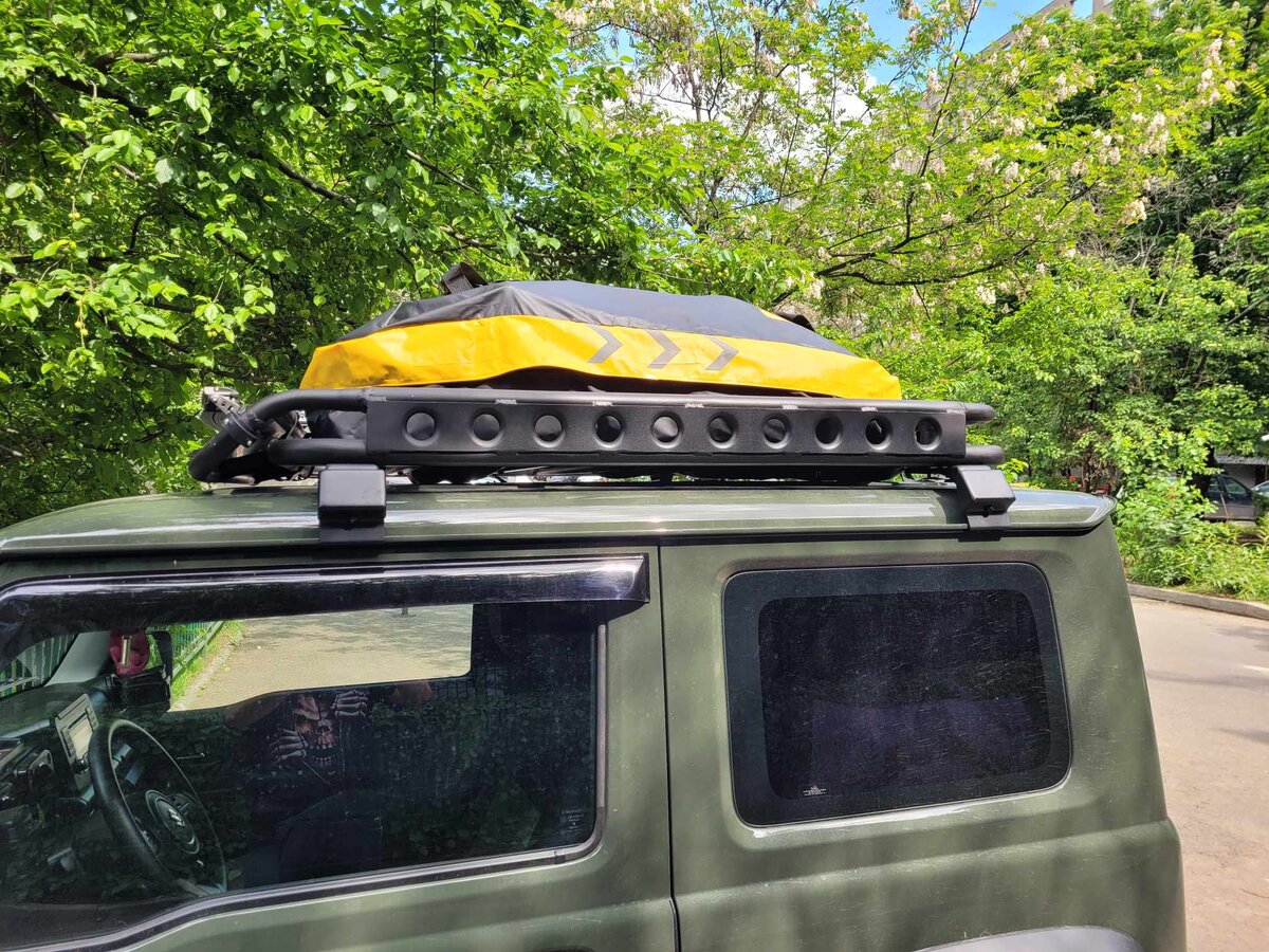

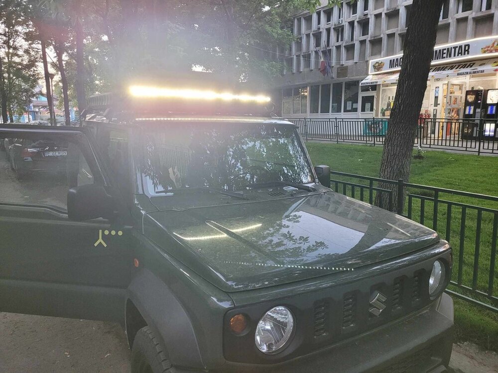

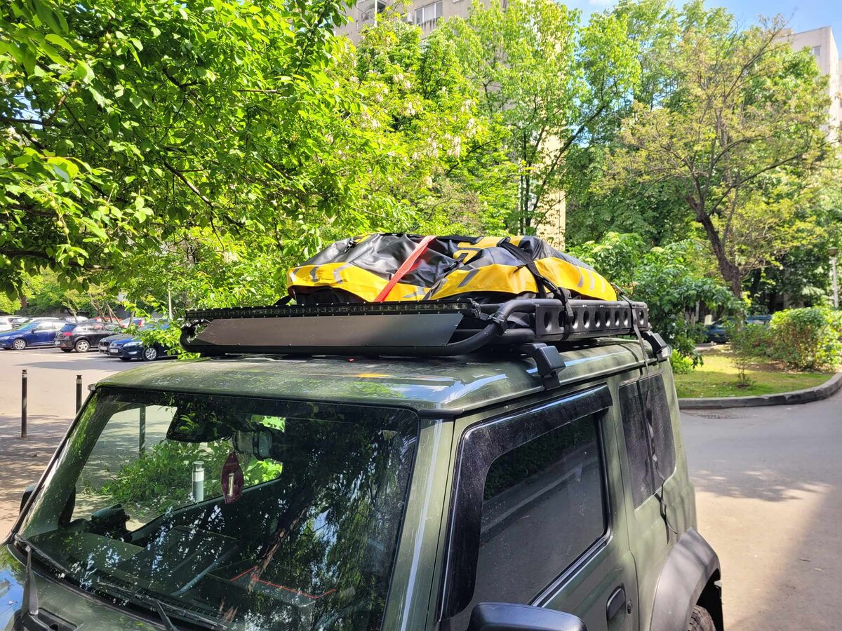

Geo_ZGA Posted April 26, 2024 Author Share Posted April 26, 2024 Azi s-a finalizat si roof rack-ul. Pare ca nu mai vibreaza pana la 80 km/h, mai mult nu am avut unde sa incerc. Vopseaua nu prea tine, va trebui sa o refac in viitor. Am montat si led bar-ul, o sa-i gasesc alt loc, tot in viitor 🙂 Momentan e ok, lumineaza bine. Firul l-am ascuns pe langa parbriz si pe jgeab l-am lipit cu baton de plastic topit. 2 Link to comment

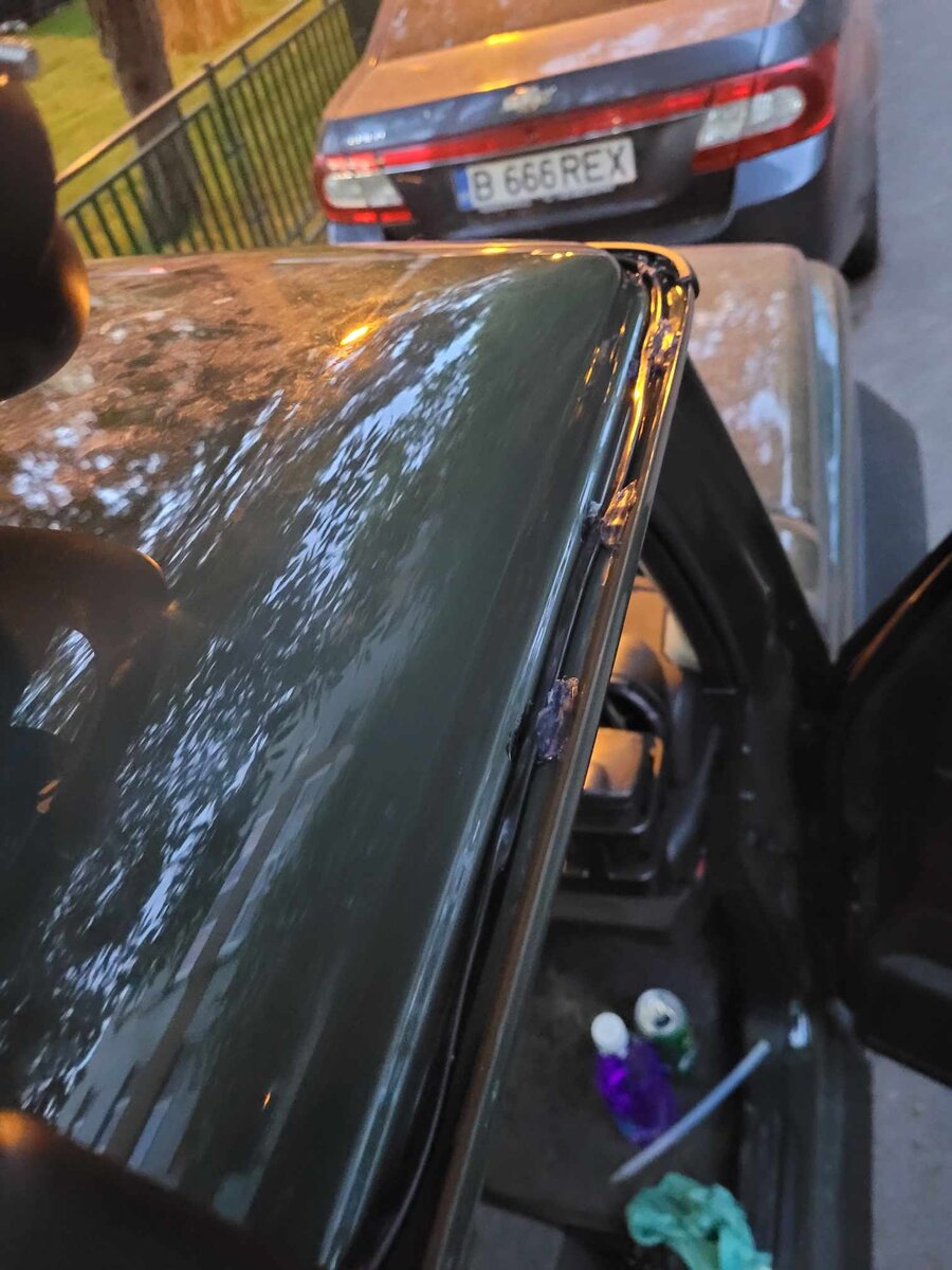

Akon Posted April 26, 2024 Share Posted April 26, 2024 Oare depunerile pe langa cablu nu o sa afecteze vopseaua ? Iar partea cu un cablu la vedere, in oras mare...curajos 😃 Link to comment
Geo_ZGA Posted April 26, 2024 Author Share Posted April 26, 2024 Cablul e relativ ascuns, nu umbla nimeni... La ce depuneri te referi? Am pus baton de plastic topit, ala se curata rapid daca vreau sa-l scot. Link to comment
Viktor Posted April 26, 2024 Share Posted April 26, 2024 Poftim Geo. Pentru linistea ta si siguranta pungasilor in cautare de cupru. Nu stiu daca asta e cu lipici sau magnet, interesul e sa fie montat in apropierea cablurilor. 5 Link to comment
Akon Posted April 28, 2024 Share Posted April 28, 2024 (edited) On 4/26/2024 at 10:43 PM, Geo_ZGA said: Cablul e relativ ascuns, nu umbla nimeni... La ce depuneri te referi? Am pus baton de plastic topit, ala se curata rapid daca vreau sa-l scot. Ma refer sa nu traga de el din plictiseala, oras mare,flux mare de oameni, la asta ma refer. La depuneri de mizerie care tin umezeala ma refer. Am vazut la mai multe masini care aveau urme de rugina pe langa benzile de cauciuc de pe plafon doar pentru ca retin umezeala. Oricum pt o masina noua,detalii! 😃 Edited April 28, 2024 by Akon Link to comment
Geo_ZGA Posted April 29, 2024 Author Share Posted April 29, 2024 (edited) Am spalat-o ieri si nu a ramas deloc apa stransa acolo, se scurge pe langa. O sa mai urmaresc. Sambata am incarcat-o cu bagaje si am fugit la socrii. Am luat o geanta rezistenta la apa, cu diverse chingi cusute pe ea (am mai pus una suplimentara, sa fiu sigur), momentan pare ok. Ar fi mers totusi una putin mai mare. Consumul maricel, in jur de 10 la 105-110km/h, dar de inteles. Roof rack-ul nu mai vibreaza deloc. Cand e incarcat, zgomotul e acceptabil. Cand e gol, vajaie cam tare. Edited April 29, 2024 by Geo_ZGA 2 Link to comment
Viktor Posted April 29, 2024 Share Posted April 29, 2024 Eu cred ca nu pot fi eliminate in totalitate vijiielile avind in vedere volumul roof rack-ului. Acuma, ce sa zic, sa-ti schimbi consoarta cu una rea de gura ce la drum lung sa acopere vijaitu'u de pe acoperis ? Nu, nici vorba, parca n-as vrea sa aud ca te-ai aruncat violent in frina lasind caleasca in mijlocul autostrazii si-ai luat-o la picior asa de nebun pe cimp numai sa nu mai auzi taca-taca-taca din cabina ... Lasa, te obijnuiesti cu suieratul de pe acoperis, ridici nitel volumul pick-apului din cabina si ai rezolvat problema ! 😉 Link to comment
Geo_ZGA Posted April 29, 2024 Author Share Posted April 29, 2024 (edited) Din ce zice sfantul google, problema ar putea fi macar atenuata cu niste spuma bagata in tevi. Majoritatea au deja gauri din fabrica pe dedesupt, deci inca 3-4 gaurele nu ar fi un capat de tara, in tevile nou sudate. Sunetul deranjant, cand e gol, e fix de teava goala. Edited April 29, 2024 by Geo_ZGA Link to comment
Viktor Posted April 29, 2024 Share Posted April 29, 2024 Eu vad a fi o varianta plauzibila spuma in tevi. Eu unu as pune-o in practica. Link to comment

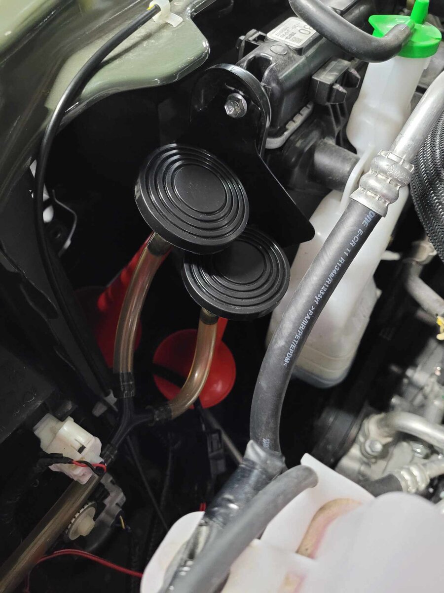

Geo_ZGA Posted May 24, 2024 Author Share Posted May 24, 2024 Am bagat spuma in partea din fata, tot se aude dar parca mai incet nitel. O sa bag si in spate, unde suna "a gol", dupa care sa-l revopsesc ca nu a tinut spray-ul. Ca moft, ieri mi-am pus niste goarne cu mini compresor. Si au venit si semnalizarile laterale fumurii cu led. Se apropie de 6000km, cel mai probabil vara asta o sa-i fac singur un schimb de ulei, nu stau dupa service la 15.000km. Link to comment
Viktor Posted May 24, 2024 Share Posted May 24, 2024 (edited) Bune si spray-urile astea ce confera comoditate, rapiditate de lucru si uscare doar ca nu-s de durata. Dat pe piese cu mai putina relevanta (scule, unelte si alte similare) is OK altfel, vopsele la pistol au prioritate si asta in cele 3 straturi : grund (fin ce nu necesita slefuire), vopsea, lac (cu intaritor). Apropo de spuma, eu as baga in tot ce-i teava. Eu m-am trezit tirziu a baga spuma in barele mele de pe acoperis, erau vopsite deja s-apoi n-am mai luat-o de la capat. Silentioase si asa, aproape ca se aude ceva vijait de pe acoperis insa, de se cer reconditionate cindva cu siguranta bag spuma in ele. Edited May 24, 2024 by Viktor Link to comment
