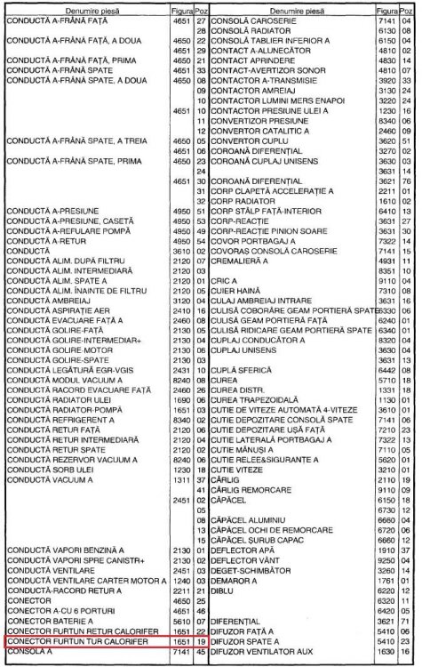

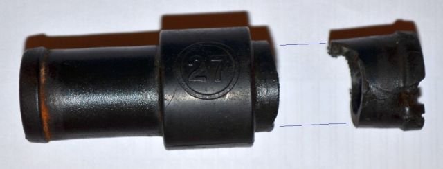

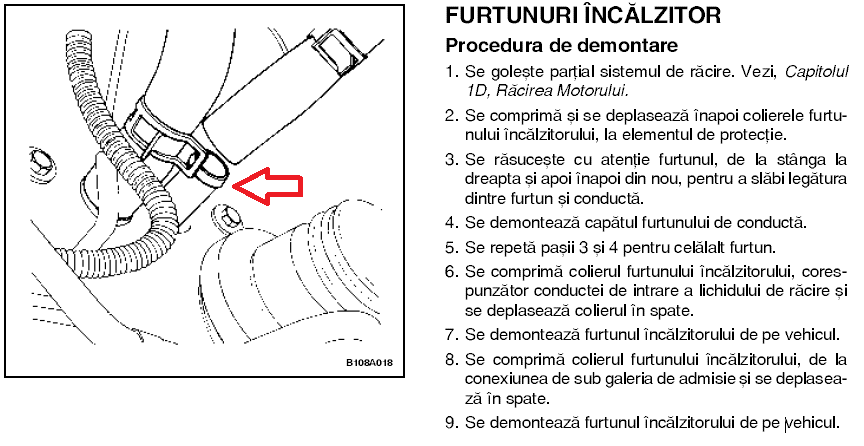

Ma poate ajuta cineva cu un cod de producator pentru fitingurile de conectare a tubulaturii incalzitorului de habitaclu? Mi s-a rupt cel cu diametru mai mare, pe care este inscriptionat "27". Am atasat poze.

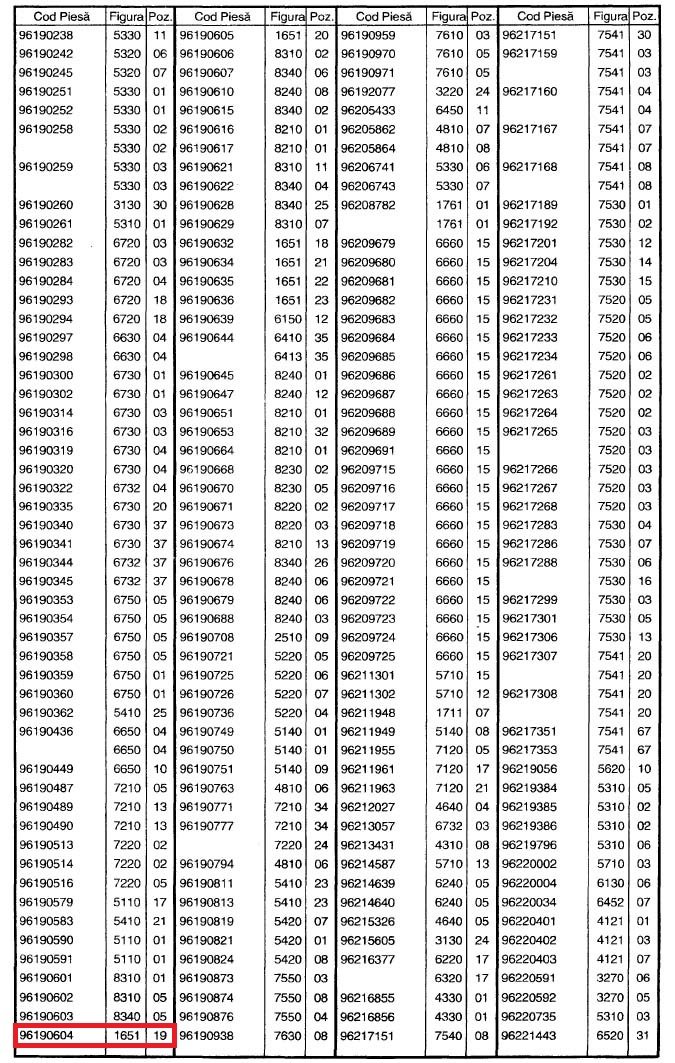

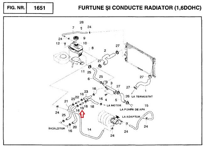

Am gasit intre timp: fig. 1651, pozitia 19, cod piesa 96190604, denumire "Conector furtun tur calorifer".
Ales sunt niste prostii de la preechiparea pentru gaz, recomad sa schimbi furtunul cu unul intreg direct sau sa pui o bucata de teava de diametru adecvat. Gasesti la cielo/espero si ala nu are cupla asta la jumatate.
Fitingurile noi se vor sparge ca cele vechi, vezi si celalalt in ce stare e.
