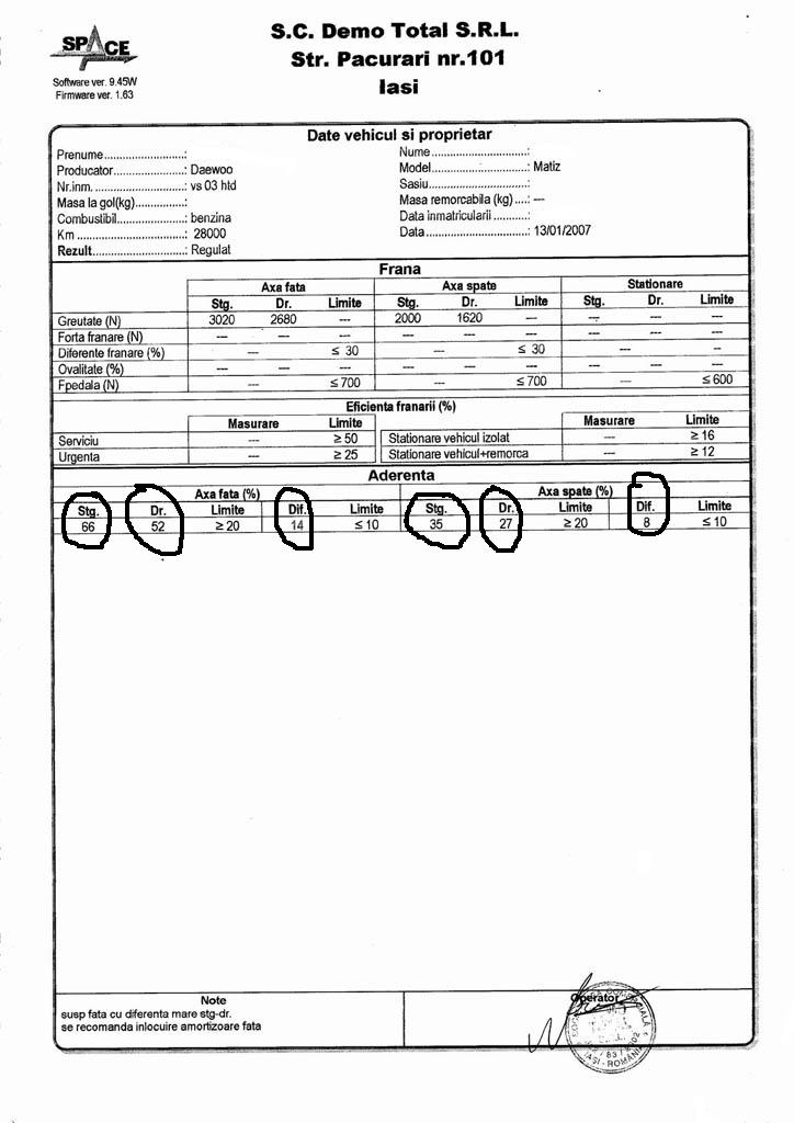

Sambata trecuta am facut un test de suspensii la service-ul autodaewoo (la dl NicuBarbu), iar rezultatele sunt nasoale. :( Eram constient ca trebuie sa schimb amortizoarele, dar nu am vazut si în cifre cât de bine amortizeaza. Acu' strâng bani. #-o
