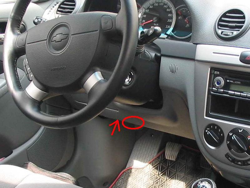

wallaby Posted March 3, 2008 Share Posted March 3, 2008 Oameni buni, am si eu doua intrebari: 1. Are Lacetti port OBD? 2. Daca are, unde l-au ascuns coreenii? Am cautat pe sub volan, pe sub bord-degeaba. Poate cineva sa-mi dea link la un photo, o schema cu sageti, ceva? Vreau sa-l gasesc sa vad daca pot face Lacetti-ul meu sa vorbeasca cu telefonul Am cumparat un OBDKey bluetooth si-s curios sa vad ce date pot citi cu el din coreanca. Din Astra mea se vede cam asa: Link to comment
Tommy Posted March 3, 2008 Share Posted March 3, 2008 (edited) Are sigur, welcome back. Din pacate nu stiu unde e la lacetti, dar sunt sigur ca vreun coleg iti va spune. pe la scrumiera, torpedou, nu? Interesanta jucaria ta. Edited March 3, 2008 by Tommy Link to comment
Mircea Posted March 3, 2008 Share Posted March 3, 2008 Sub bord, in dreptul cutiei de monezi, pe partea soferului, adica stanga la masinile europene. La tine nu stiu, dar tind sa cred ca este in acelasi loc, adica pe partea pasagerului, sub bord. Link to comment
wallaby Posted March 3, 2008 Share Posted March 3, 2008 Multumesc Mircea. Stii cumva ce standard foloseste portul? Link to comment
perfidus Posted March 3, 2008 Share Posted March 3, 2008 (edited) Am eu o poza. Fa-i un mirror la tine si cauta in zona sagetii. M-ar mira sa fi schimbat locul. edit: > pt. Mircea Edited March 3, 2008 by perfidus Link to comment
wallaby Posted March 3, 2008 Share Posted March 3, 2008 Multam mai baieti, am sa caut acolo maine dimineata. Acuma deabia vad masina, darmite portu' ascuns pe sub volan Link to comment
tolin Posted March 3, 2008 Share Posted March 3, 2008 ... Stii cumva ce standard foloseste portul? EOBD - KWP2000 Link to comment
wallaby Posted March 4, 2008 Share Posted March 4, 2008 (edited) Nu numai ca merge dar pot citi mai multi parametri decat la Astra. Pozitia portului e cam aiurea, mi-era frica sa nu dau cu piciorul drept peste key... Una peste alta sunt foarte multumit de jucarie! Deabia acum smart phone-ul meu isi merita numele Edited March 4, 2008 by wallaby Link to comment
