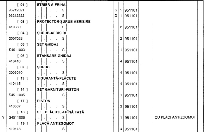

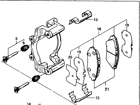

Conform catalogului reperul 19 reprezinta placute antizgomot. In plus, am patit-o pe propria piele sa am placutele montate fara tablitele respective si scartaitul ma termina psihic. Si era vorba de placute ATE, nu de cine stie ce chinezarii. Imediat ce am montat tablitele vechi pe placutele noi s-a lasat linistea.

:o fftopic: Pai atunci nu ma lasa in intuneric, spune-mi la ce folosesc ca sunt curios. :) Cumva sa protejeze placuta de contactul direct cu pistonul sau cu celelate parti metalice, ca la altceva nu ma pot gandi...
Sint placute anti-vibratii. De multe ori ajuta si la inlaturarea sau diminuarea fluieratului. Daca, insa, nimeresti niste placute de frina nasoale, cu particule mari (am gasit si fragmente care aratau a cuisoare sau bucata de sirma de Cu de 2), nu te mai salveaza nimic. Evident, cu exceptia inlocuirii placutelor.
