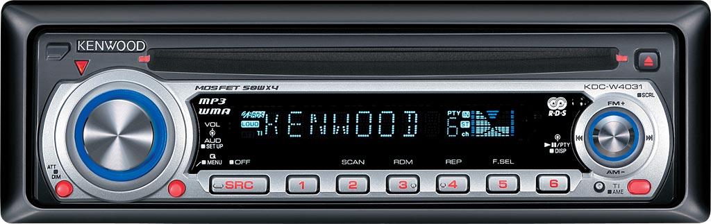

Asta seara mi-am facut hatarul si m-am despartit de 470 Lei noi in schimbul unui Kenwood KDC-W431GY.
