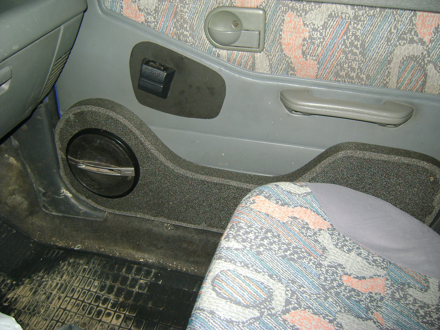

crystygye Posted May 25, 2010 (edited) Masina mea a devenit una de 2 persoane, din cauza subwooferului mare din spate. Problema este ca a trebuit sa fac un upgrade la difuzoarele de medii si inalte. M-am hotarat sa merg pe 2 seturi de Focaluri coaxiale cu tweter pe ele (amplificate bineinteles). Difuzoarele or sa fie montate in felul urmator: pe fiecare usa din fata vor fi 2 difuzoare.Si in felul asta voi avea 4 difuzoare. 2 pe fata de usa mea la sofer si 2 la pasager (in spate pun degeaba ca nu am nici un castig din cauza subwooferului). Am luat inele mdf, niste distantiere in "L", un tub de spuma (daia de termopane), un tub de silicon ca sa umplu golurile din spuma si langa spuma; si le-am facut indreptate in sus (asa cum ar trebui facut) Revin pe seara cu poza primei fete de usi, facuta, ca sa intelegeti perfect despre ce este vorba! Dupa ce revin cu poza diseara, as vrea sa stiu unde pot gasi un material frumos de imbracat fetele de usi. Piele, imitatie de piele, etc cu care pot lucra si sa arate foarte bine. Si pe langa asta, cer "instruirea voastra" cum sa lipsesc pielea, pe umflatura celor 2 inele mdf (ca inelele nu mai sunt la acelas nivel, le-am ridicat cativa cm si indreptate spre sofer cum am spus) fara sa fac cute din acelea urate. Sper sa ma ajutati, ca daca iese bine si reusesc cu ajutorul vostru, o sa fac un tutorial video (cu a 2 fata de usa) ca sa poata face oricine cu costuri minime. Am revenit cu poze: Edited May 25, 2010 by crystygye Share this post Link to post
Dr.L Posted May 26, 2010 Sunt puse in partea cealalta,spre balama O sa fie umpic mai greu de folosit geamurile insa Share this post Link to post
Dj_Dark Posted May 26, 2010 (edited) Aia alba e spuma de termopane? Face ceva priza sau cad inelele cu totul de pe fata de usa? Intreb serios fiindca am in proiect ceva similar. Edited May 26, 2010 by Dj_Dark Share this post Link to post
crystygye Posted May 27, 2010 (edited) Nu ar fi probleme, nici la macaraua de geam.Ramane loc sa o rotesti 360grade. Da Dj_Dark e spuma de termopan.Dai mai intai pe fata de usa cu "spray cu apa..dala cu care dai pe geamuri cand le speli, decat ca trebuie sa fie apa si nimic altceva" (in felul asta spuma nu se mai umfla si prinde mai bine).Dupa aplicarea spumei sa pui o cutie putin mai grea deasupra inelelor ca atunci cand spuma se mai umfla cativa cm, sa nu ridice inelele si sa trebuiasca sa refaci tot. Apoi ca sa fii sigur: umpli toate golurile din spuma si pe langa tot cercul, (dai cu degetul) cu silicon sanitar, iar daca vrei sa fii extra sigur, bagi un holshurub prin inel mdf. Treci cu el prin inel, spuma, fata de usa si te prinzi de tabla usii.Dar nu cred ca este cazul. -- Eu tot astept de la cineva, o instruire si sfaturi cu imbracatul fetei de usi. Edited May 27, 2010 by crystygye Share this post Link to post

banzay Posted May 31, 2010 Prenandez+piele sintetica.Atat! Lasi pielea la soare sa se incalzeasca si sa o poti intinde si dupa ii faci ce vrei. Dai cu preandez pe fata de usa, dai si pe piele (logic ca pe spatele ei), lasi sa se usuce un pic preandezu si dupa le lipesti. Nu te obosi sa decupezi forme inainte, gauri pt manere, pt ca le dai faci la sfarsit. Share this post Link to post
