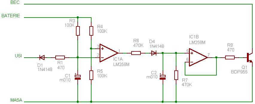

Pentru amatorii de montaje electronice, pun aici schema variantei curente de temporizator (Tempo C).
Este in principiu aceeasi schema ca la Tic-Tac cu oaresce simplificari si optimizari, deci se aplica in general explicatiile de acolo. Montajul gata realizat este disponibil prin Bursa. Tot acolo gasiti si directionare catre instructiuni de instalare. Nu dispun de schema de cablaj pentru componente "normale" (este realizat cu componente SMD - Surface Mounted Device). Daca cineva se incumeta sa lucreze cu piese de 3x2 mm si vrea cablajul, sa-mi dea un PM.
Link to comment

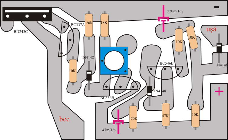

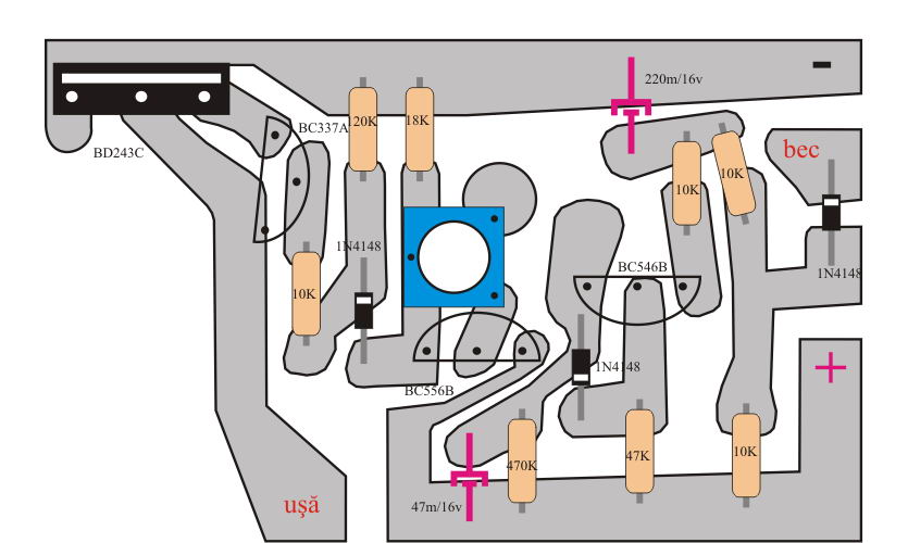

Pentru amatorii de "ceasornicarie" am atasat desenele circuitului imprimat si amplasarii pieselor.
Nu prea pun baza in "reproducerea la scara" a formatelor grafice (desenele sunt de fapt realizate in MS Visio, da' nu ma lasa IPB-ul sa le public), asa ca aveti grija: circuitul e cu o "idee" mai mic in diametru decat discul de etansare a capacului de PET-uri. Daca-l faceti mai mare, nu intra in capac, iar mai mic, s-ar putea sa aveti ceva dificultati in a plasa componentele.
Eventuale intrebari, pe PM.

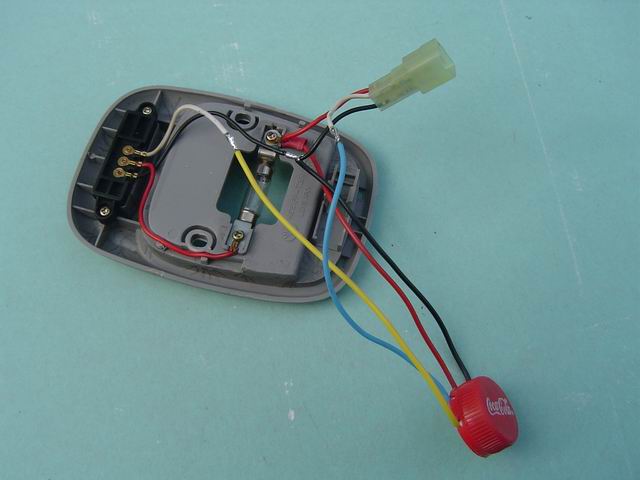

Ieri am montat si eu temporizatorul pe Nubira. Merge super. Pentru cei interesati pentru modelul asta de masina, iata pasii:
-demontati sticla de la plafoniera(cu o surubelnita lata introdusa in partea din fata a dispersorului)
-demontati plafoniera propriu zisa-2 suruburi cap cruce
-scoateti mufa electrica de legatura.
In acest moment puteti lucra oriunde altundeva, nu mai e nevoie sa faceti lipiturile sau legaturile in masina, le puteti face in casa, la caldura  <img src= )">
Pentru firul rosu am folosit un papuc pe care l-am prins pe acelasi surub cu celalalt corespunzator. Pentru celelalte-legatura pe fire, lipituri si izolare(nu uitati!!!!)
Pentru montare folositi pasii in ordine inversa. Aveti grija sa nu prindeti firele cu suruburile de fixare ale plafonierei. Capacul de Cola a intrat lejer sub tapiteria interioara, mai e loc destul.
Succes!!!! :) >-

Azi l-am montat si eu. Daca citeam aceasta postare nu mai taiam firul rosu de la plafoniera degeaba. Oricum rezultatul final este excelent.
Deci, firul alb de la plafoniera se leaga cu albastru de la Tic Tac si de-abia firul rosu de la plafoniera se taie in doua si se continua conform instructiunilor...
Eu daca am fost b..u l-am taiat pe cel care nu trebuia...

Desi am observat ca lumea prefera sa "incurce" sarmele in loc sa citeasca cu atenti si sa se gandeasca putin la ce face, profit de remarca lui savimbi pentru a va spune cate ceva din experienta mea de pana acum:
Cielo:
- puneti plafoniera pe ON; in felul asta veti avea lumina tot timpul cat lucrati, presupunanad ca lucrati ca mine noaptea la intalniri; altfel puneti-o pe OFF, aveti lumina destula
- demontati plafoniera (nu insist la ora asta, o sa mai revin daca e cazul)
- taiati firul alb cam de la mijloc (din lungimea disponibila cu plafoniera atarnand;
- desizolati fiecare din capete cam 1,5-2cm (lungimea la care sunt desizolate si firele de la dop)
- rasuciti impreuna capatul firului dinspre plafoniera, cu al firului galben de la dop, apoi izolati
- rasuciti impreuna capatul firului care atarna din plafon, cu al firului albastru de la dop, apoi izolati
- "beliti" (ooops!) putin (cca 1 cm, dar de jur-imprejur) firul negru de la plafoniera tot pe la jumatate
- rasuciti capatul firului negru de la dop in jurul "ranii" produse, apoi izolati
- procedati la fel cu firele rosii
- treceti comutatorul pe pozitia mediana
- deschideti/inchideti usa; ar trebui sa mearga (daca nu, verificati ce ati facut, contactul de la usa, intrerupatorul de plafoniera - nu radeti se intampla sa uitati ca aveti probleme cu un contact sau ca intrerupatorul sa aiba o mica "zgaiba", nu mai zic ca se poate inversa o culoare cu alta)
- daca totul e in regula, plasati dopul spre parbriz, "culcat" intre plafon si masca lui, cu firele spre usa soferului, tineti-l cumva cu un deget, cu altele asezati frumos restul de fire ca sa nu le "prindeti" cu plafoniera, puneti-o pe asta pe "pozitie" si... click
- aminititi-va unde ati pus capacul transparent si puneti-l la loc
- gata!
Reveniti pe intuneric si admirati, mai ales de la distanta... efectul. Hmmm, am vazut chiar un A4 "nenorocit" care avea fading, dar nu temporizare. Bleah!

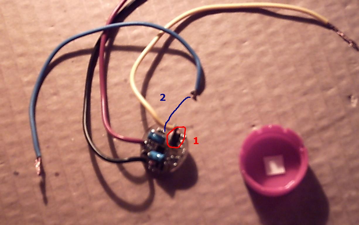

Raportul "autopsiei" unui dop
Descriere exterioara
Aspect exterior aparent normal.
Urme de violenta asupra firelor care erau usor deplasate de la locul lor indicand ca s-a tras ceva-ceva de ele.
Firul albastru prezenta chiar un "joc" ce trada o posibila... fractura.
Leziuni interne
1. Tranzistor final BDP955 "ars". Cauza probabila conectare necorespunzatoare.
... mentionez ca am incercat ambele variante de montaj si pe firul alb, si pe firul rosu...
Este posibil ca initial sa fi fost conectat corect si sa nu fi facut contact unul din fire (mi s-a intamplat de doua ori in cele mai mult de 10 instalari pe care le-am facut personal) sau sa se fi troznit din vreo "atingere" neintentionata (posibil ca asa sa fi patit la inceputuri tico_RS si darem).
2. Fir albastru dislocat. Cauza probabila: manipulari... nervoase.
Cand l-am desfacut atarna in... ligamente, inca mai isi facea treaba (l-am detasat ca sa nu ma incurce)
Date fiind probele de mai sus (reflectate nu prea fericit in imaginea de mai jos), concluzionez ca cel mai probabil dopul a "decedat" in urma manipularii incorecte in principal electrice.
Raportul a fost trimis la judecatorie.

sper sa ma pot bucura de remedierea favorabila a operatiei , dar fara suparare trebuie sa fac citeva precizari .
-cred ca in urma decesului si a perioadei de transport la doctor dopul meu sa schimbat la culoare , a fost galben si sa transformat in roz
- firul albastru cred ca sa speriat si a vrut sa o ia la fuga de durere.
- singura piesa care poate ca totusi am 'rezolvat-o 'a fost componenta electronica , iar pentru acest fapt imi cer la modul cel mai serios scuze
astept coletul si sper sa fie totul bine,
