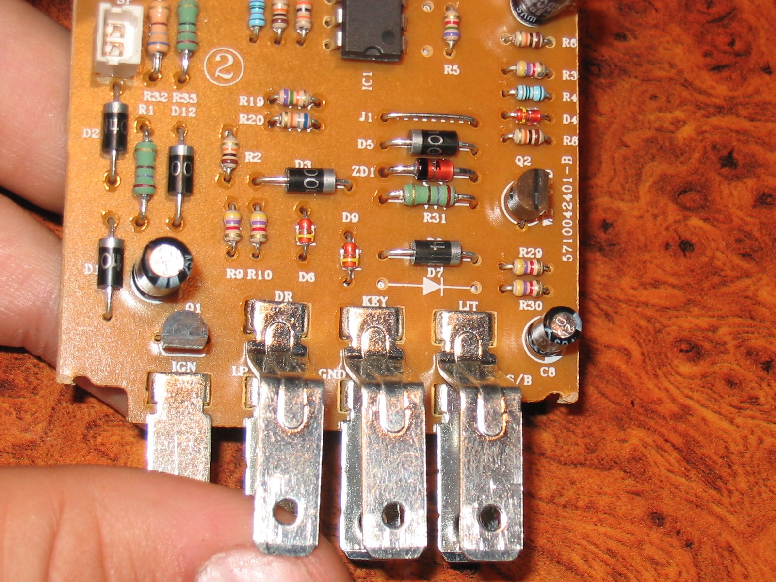

eu am rezolvat problema clopotelului. in cazul meu lipsea firul de masa de la contactele de la usi. cred ca asa a iesit masina din fabrica, pentru ca nu nu se vedeau semnele unei interventii ulterioare, fir rupt sau ceva. toate erau la locul lor mai putin firul acela de masa. multimita lui Abaram Burel care a deslusit schema releului am stiut ce lipsea, respectiv pinul 3 - DR, de langa pinul lipsa. numaratoarea pinilor, conform analizei celui mai sus amintit este: _ 3 2 1 8 7 6 5

poate nu e tocmai frumos dar eu rog pe cei cu care stiu mai multe lucruri despre electronica si in special despre masini sa arunce un ochi la schema clopotelului din manualul de cielo si sa imi spuna daca se poate adapta clopotelul sa sune si la deschiderea usilor cu pozitia aprinsa (contact luat). daca are altcineva (dintre cei carora le beepaie cand au pozitiile aprinse) o schema cu toate legaturile il rog sa o posteze ca sa ne dam si noi seama care ar putea fi problema. fftopic: nu stiu de ce nu pot sa atasez schema. poza are 1,5M. este prea mare?
Post 1: pana la urma ati gasit problema? nu de alta dar eu tocmai am cumparat bipaitorul ala si am dat o carca de bani pe el...si nu imi beepaie decat pentru centura nepusa. eu vroiam pentru pozitii, ca asa nu isi justifica banii. e nou nout deci nu cred ca se pune problema vreunui defect. contactele la usi sunt in regula. Post 2: am uitat un amanunt. nu stiu cum e la voi, dar la mine nu se sting luminile (faza lunga / scurta) cand scot cheia din contact (contact luat). asta sa fie cauza? contact blocat? stiu ca sunt ceva bube pe acolo pentru ca nu imi mai porneste casul, dar nu stiu cum e cu luminile. Nu mai posta consecutiv, foloseste butonul Edit!
