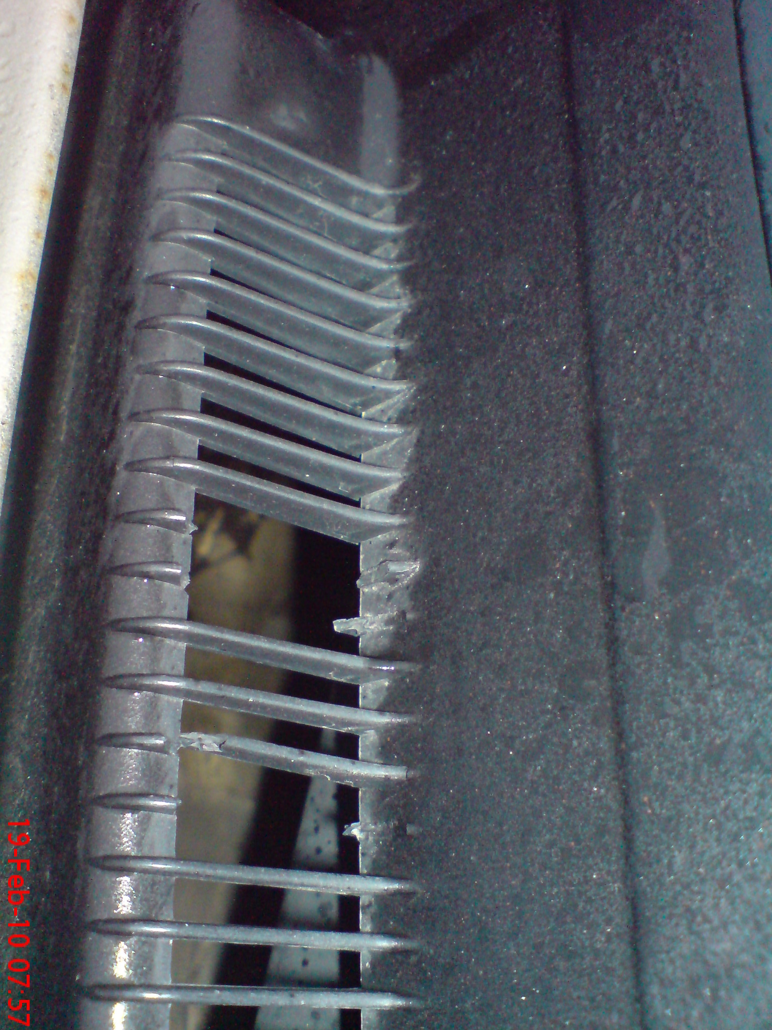

Am montat si eu duzele pe masina si tre` sa va spun ca nu sunt incantat ( va arat pozele diseara si va spun de ce ) jetul este ok, imprastie pe tot parbrizul dar nu e ce ma asteptam.

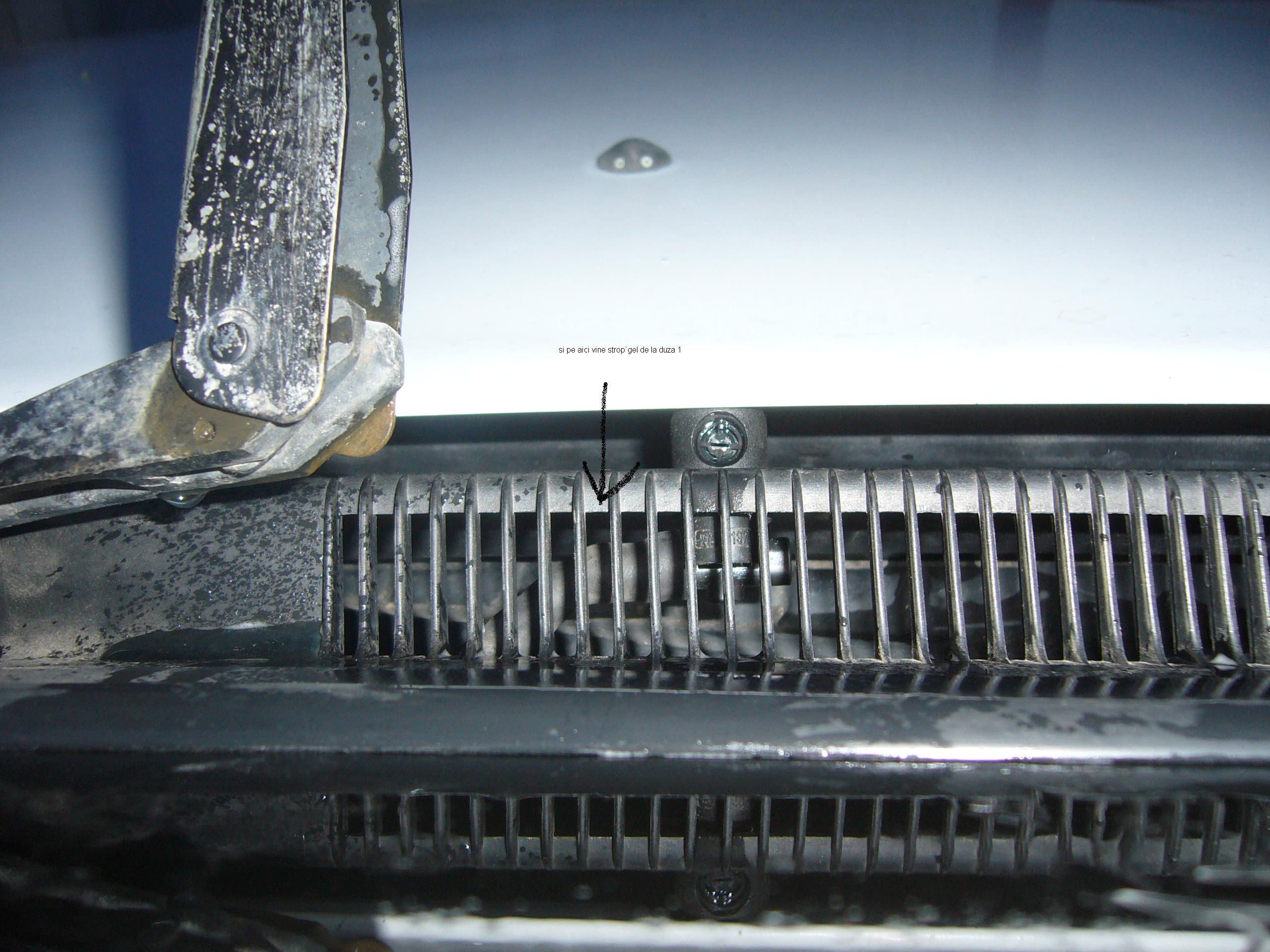

La Nubira scria cineva ca nu trebuie nici o modificare! Este cineva care poate sa descrie procesul de schimbare a celor originale cu cele de Insignia ? Multumesc anticipat!
Strictul necesar: Va trebuie 2 duze de Opel Insignia ( GM#12782508 si GM#12782509 - snt de stanga si dreapta ), bormasina + burgiu de 14, abraziv dur, surubelnita stea si cheie de 13. Mentionez ca nu aveti nevoie de extra furtunase ( veti vedea de ce )
Optional o intaritura: coniac, bere, semintze(pentru spectatori)...ale`ale
Desfaceti toate suruburile de la cele 2 masti de plastic
Desfaceti cu cheia de 13 piulitele de la stergatoare
Scoateti bratele stergatoarelor ( eu unul am miscat de ele in sus si`n jos tragand in acelasi timp de ele )

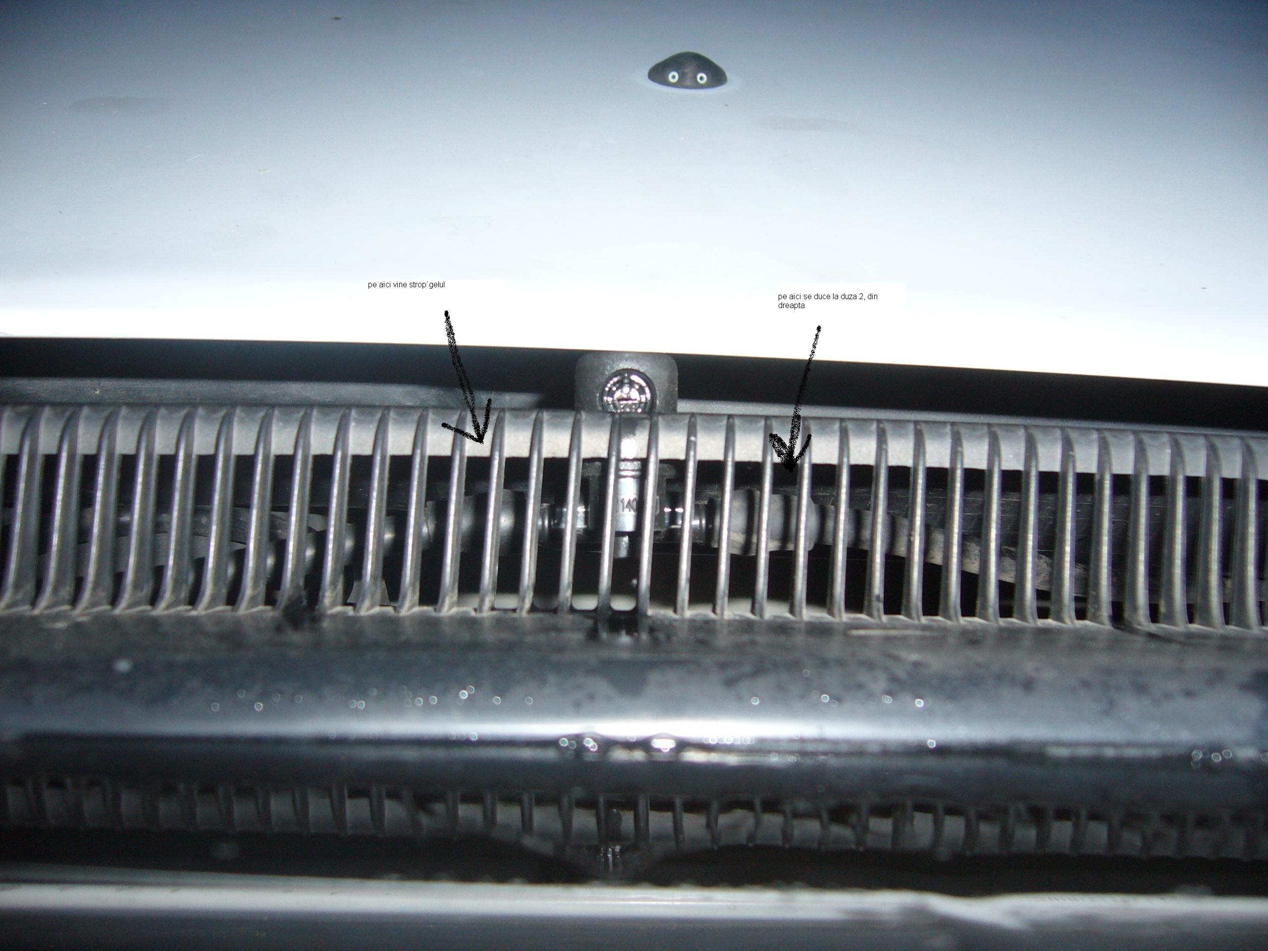

Scoateti mastile de plastic si va pregatiti sa le gauriti ( preferabil ca burghiul sa aibe varful drept ca sa nu va alunece ) dupa care largiti gaura ( ne pricepem la largit gauri, ca sntem barbati  <img src= )"> ) cu abraziv pana cand duzele vor intra fortat. gaura am dat`o la jumate de cm de margine si in "linie" cu duzele vechi( ca idee aveti poza "duza dreapta"
Acum ca am terminat cu gauritul ne ocupam de furtune

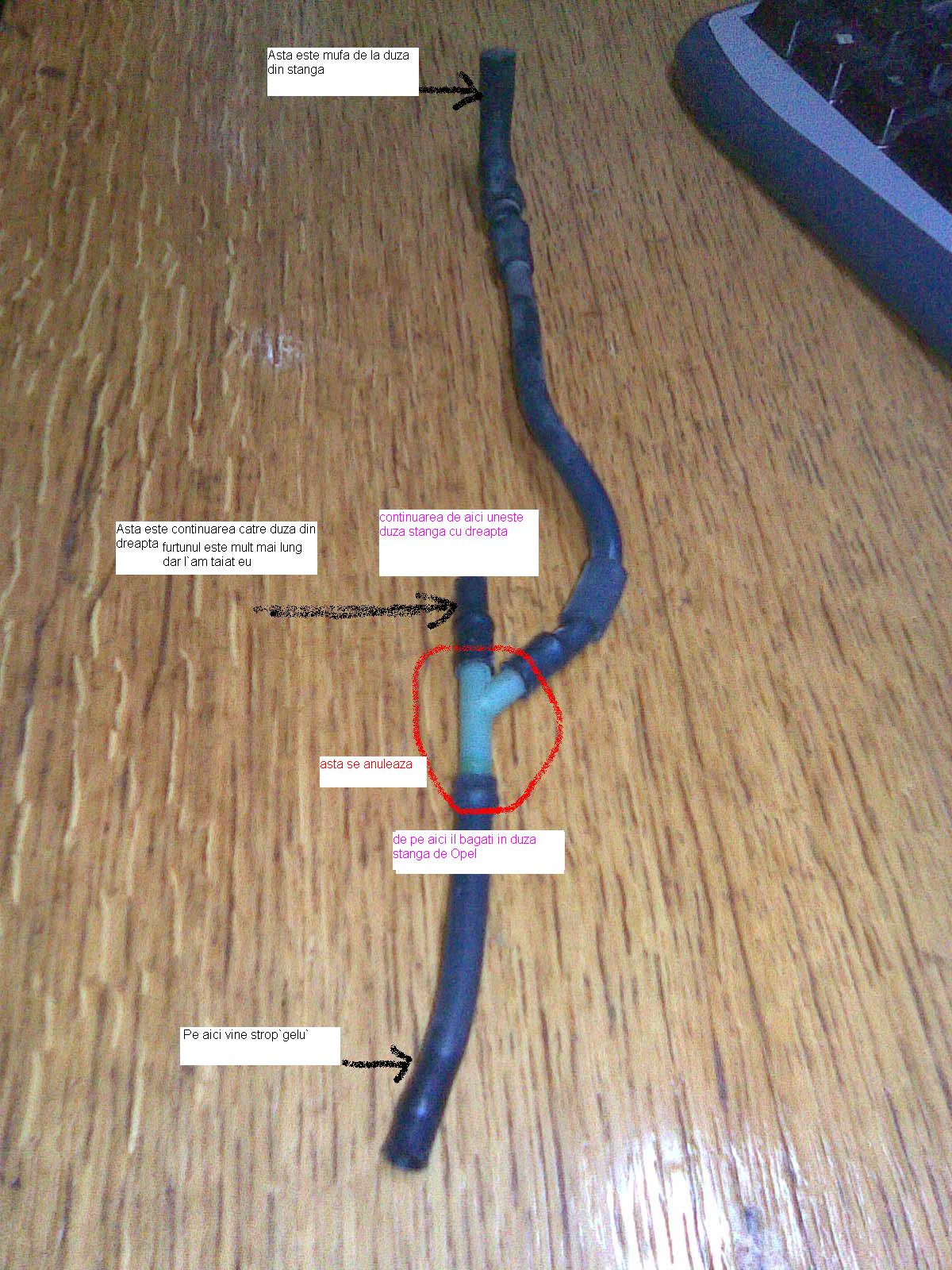

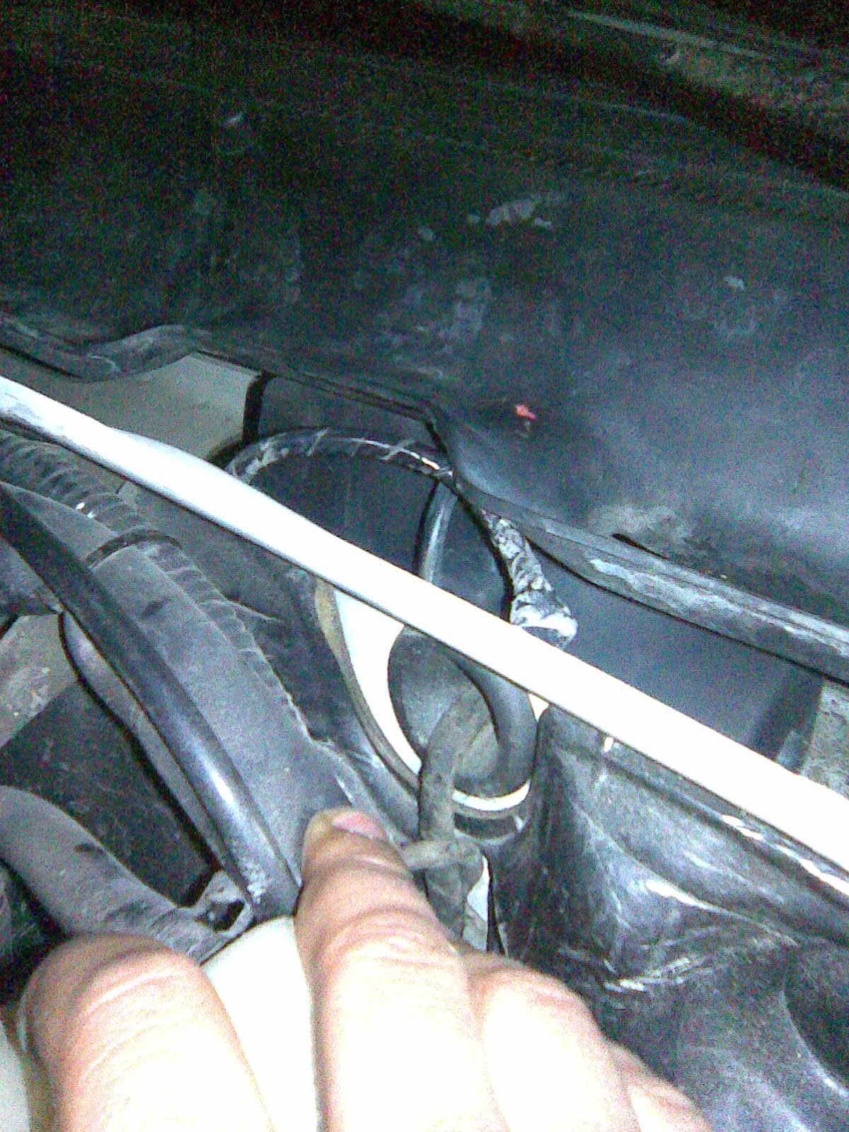

Veti scoate furtunasele din toate clemele, veti anula "T"`ul si veti strecura furtunul prin gaura din poza "fenta1" (este in spatele vasului de racire)
Dupa ce ati strecurat furtunul analizati poza "furtunase" ca sa vedeti cum le "infigeti" in duzele de Opel.

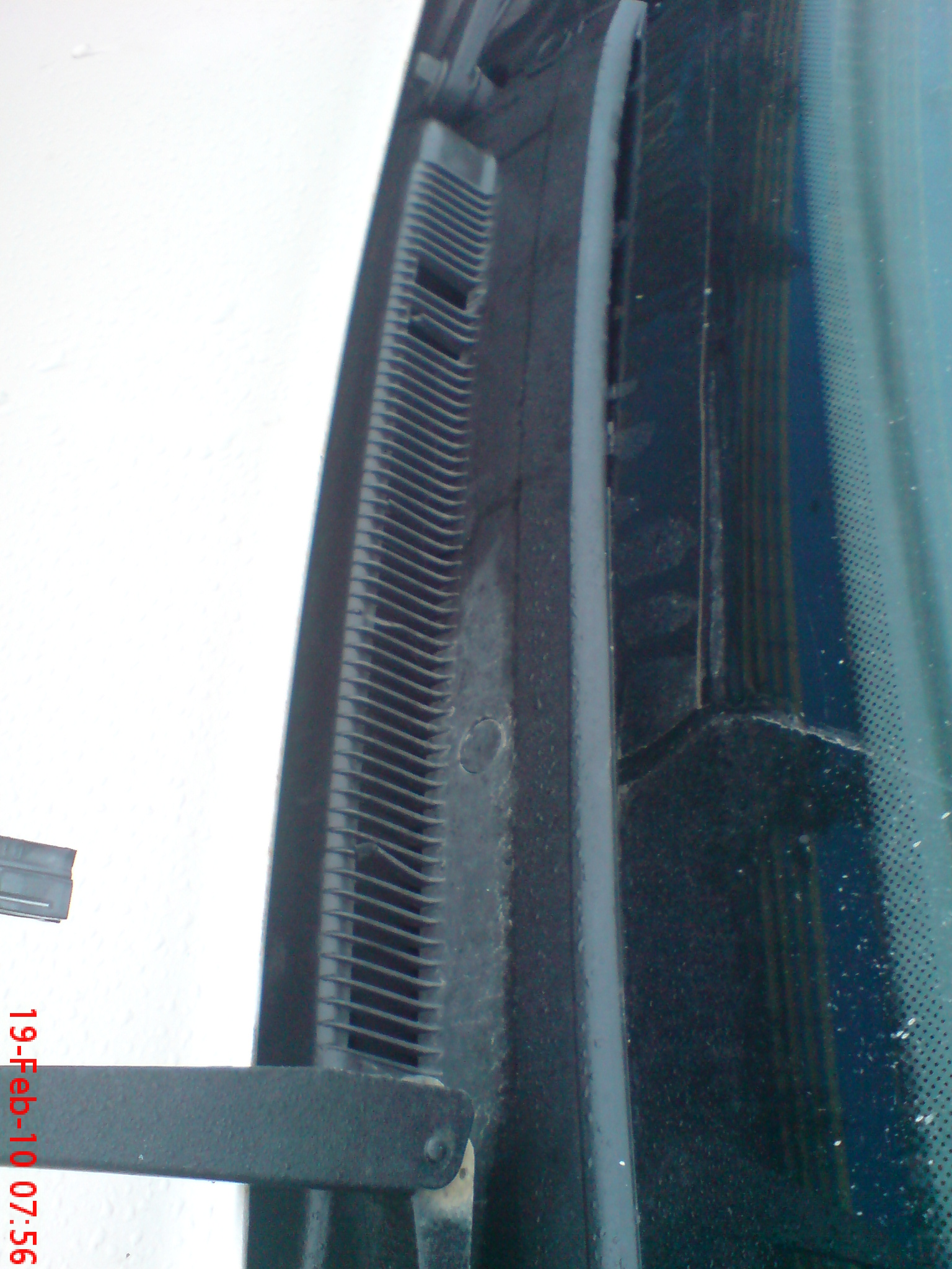

Dupa toate astea, montati mastile de plastic si faceti proba fara stergatoare, ca sa vedeti cum bat duzele pe parbriz. Daca nu va convine le mai rotiti si voi stanga-dreapta. Exemplul duzelor mele se vede in poza "demo1".
Apoi montati stergatoarele si plecati la drum. Eu le`am testat pe loc, la 40 la ora si 80 la ora. Pe loc imi bat ca in poza, la 40 imi stropeste si plafonu cam jumate, si la 80 imi spala toata masina :) ).

Duza din dreapta imi stropeste si bratul stergatorului, deci sfatul meu este sa montati duza cu vreo 4-5 cm mai la dreapta.
Duza din stanga sta cam fixa intre masca si capota ( ori am eu capota stramba, ori asa e la toate masinile.
post-25658-127110464355_thumb.jpgpost-25658-127110481318_thumb.jpgpost-25658-127110527144_thumb.jpgpost-25658-127110532808_thumb.jpgpost-25658-127110584833_thumb.jpg

Ca sa nu mai editez pozele iar si sa le uploadez va anunt ca:
la poza "duza1" prin stanga am scris ca intra strop`gelul si prin dreapta se duce la duza 2
la poza "duza2" am scris in stanga ca pe acolo intra strop`gelul
