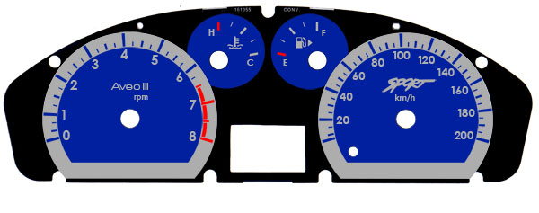

Stie cineva din ce material este folia de la ceasurile de bord? As vrea sa o schimb si ma intrebam daca se poate confectiona. De exemplu:
Acest model l-am gasit pe net dar nu e bun deoarece ar trebui sa mai aibe niste chestii pe el: Martorul de la ABS, benzina, centuri etc.
Edited by codeman
Salut ..pune si tu un link unde ai gasit modelul ...iar materialul este exact ca spatele de la o carcasa de dvd\cd cea neagra...aproape aceeasi grosime si compozitie..am facut proba cu bucata pe care am decupat-o din bord...si sa o confectionezi ????????? ca sablon o folosesti pe cea originala dar restul cum faci...

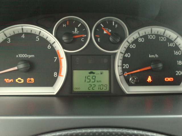

Legat de acest subiect eu nu am (nu aveam :P ) masina echipata cu computer de bord, dar hai sa va arat ce am descoperit.
Vreau sa imi schimb culoarea ledurilor din bord si am desfacut ceasurile bucata cu bucata pana la placa. Cand am coborat la masina sa pun mufele sa vad ce leduri trebuie sa schimb; surpriza ecranul meu era mai lat si imi arata cati km mai am de facut pana la peco. Deci Ecranul este acoperit partial de folia cu indicatoarele. Dovada?
In schimb nu pot sa vad si celelalte optiuni, banuiesc ca mai trebuie montat ceva

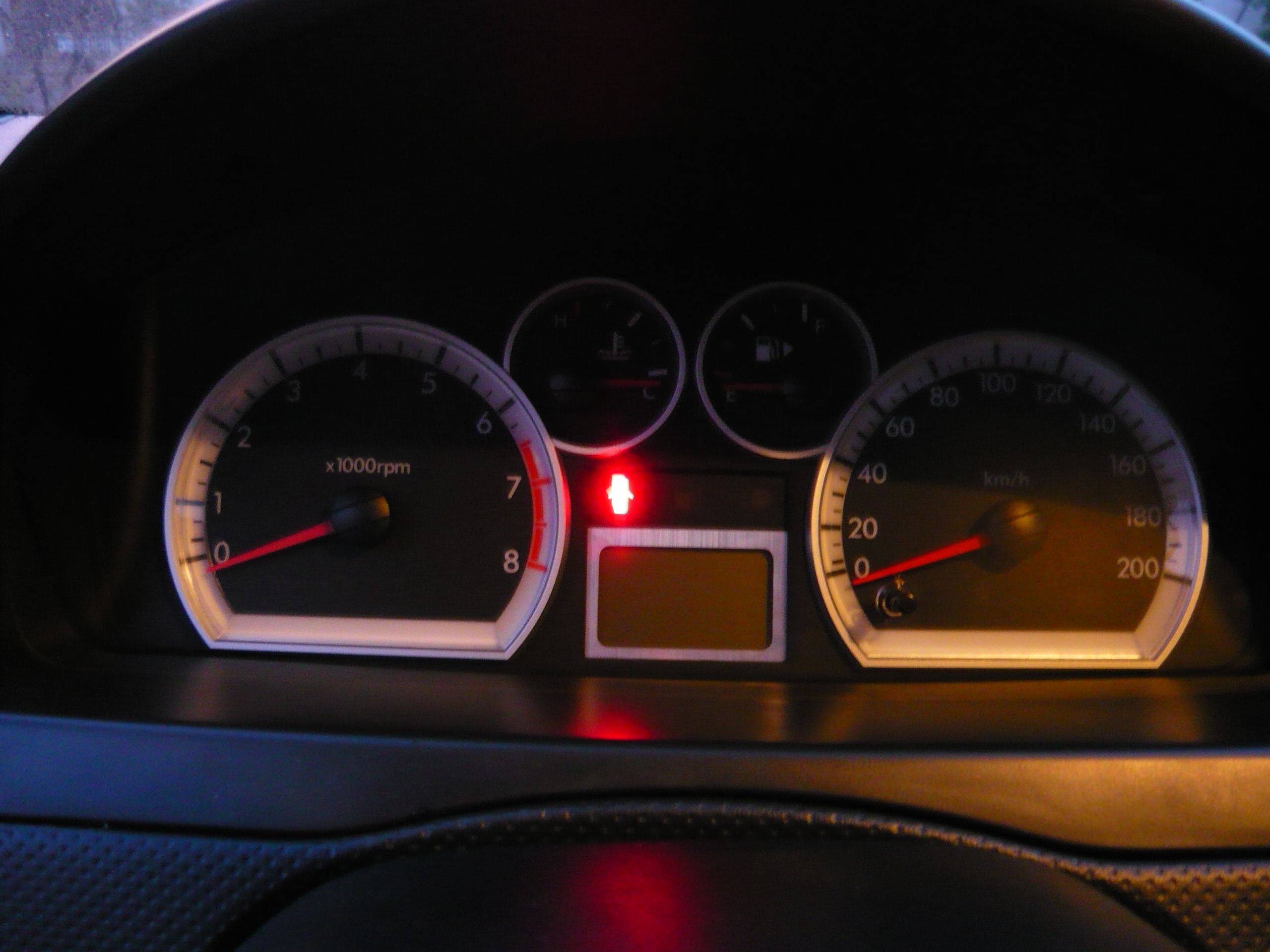

Asa ceva mi-a iesit mie.
Edited by dadu1976
Dupa parerea mea userul dadu1976 a reusit cel mai bine mica customizare , ai confectionat tu cadranu ala si ai taiat direct plasticu lasand doar partile cu luminitele de martor ?
Nu. Cand am taiat folia de bord am taiat-o prost si stramb. In aceste conditii, singura solutia a fost sa ma prezint
la un atelier din ala de face bannere si pe dimensiuni am confectionat acel chenar pe un cutter ploter laser folosind
o folie autoadeziva speciala pentru cadrane auto.Restul e simplu, introdus dimensiuni in Autocad si dat comanda la laser.

Pur si simplu am ramas mirat ca cei de Chevrolet au ascuns sub o folie atatea "indicii" de bord...Maine o sa decupez si eu portiunea aceea neagra din bord.
Astazi am decupat plasticul ala din bord...Aveam aproape jumatate de rezervor si imi arata k mai am 236km de parcurs...Dupa vreo 30 de km in oras, a tot scazut pana a ajuns la 145km.Chestia este k pna la vreo 160km scadeu repede...apoi scadeau exact cu distanta pe care o parcurgeam...kilometru cu kilometru...
