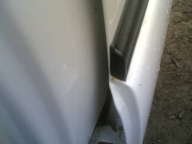

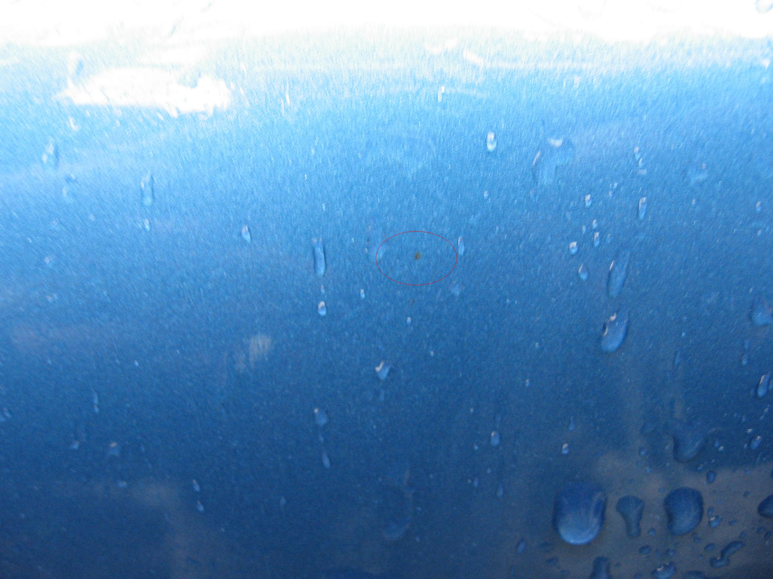

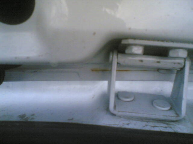

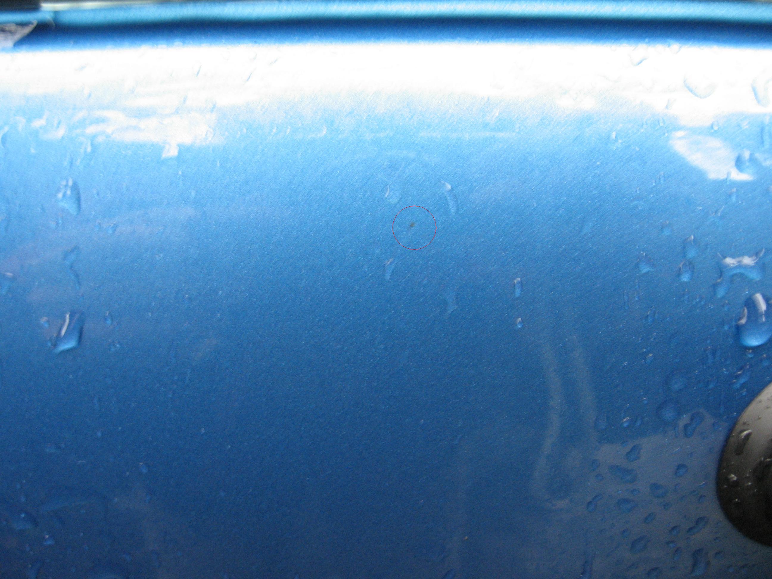

closchkutza Posted January 26, 2009 (edited) Am reusit sa fac si 2 poze la o "zgaiba" din asta situata pe haion. Cam asa arata si restul, pozitionarea difera. Asa arata vopseaua unei masini de 2 ani, biblita, spalata, etc. Edited January 26, 2009 by closchkutza Share this post Link to post

Carabusu junior Posted January 26, 2009 Ceva asemanator a aparut si la portiera stanga fata,in colt,unde e facuta sudura dintre panourile portierei.La noi a aparut dupa vreo 9 ani,timp in care a batut apa acolo destul de mult,am vrut sa curat si sa vopsesc dar am zis ca mai poate astepta,e doar de suprafata.Poate in viitorul apropiat voi vopsi complet masina si ... Am sa pun si eu niste poze cand mai am acces la masina. @augustinionut A doua fotografie e din zona hayon-ului? Matizul tau mai e in garantie?Daca nu,ti-as recomanda sa nu te mai duci la Transserv pt micile reparatii, cel putin la tinichigerie nu mi s-au parut straluciti,fac ei acolo dar ... o alternativa ar fi la Corfu, la iesire spre Tg.Neamt sau la Efimex (reprezentanta Fiat) in Savinesti. Acum faci cum crezi. Numai bine! Share this post Link to post
