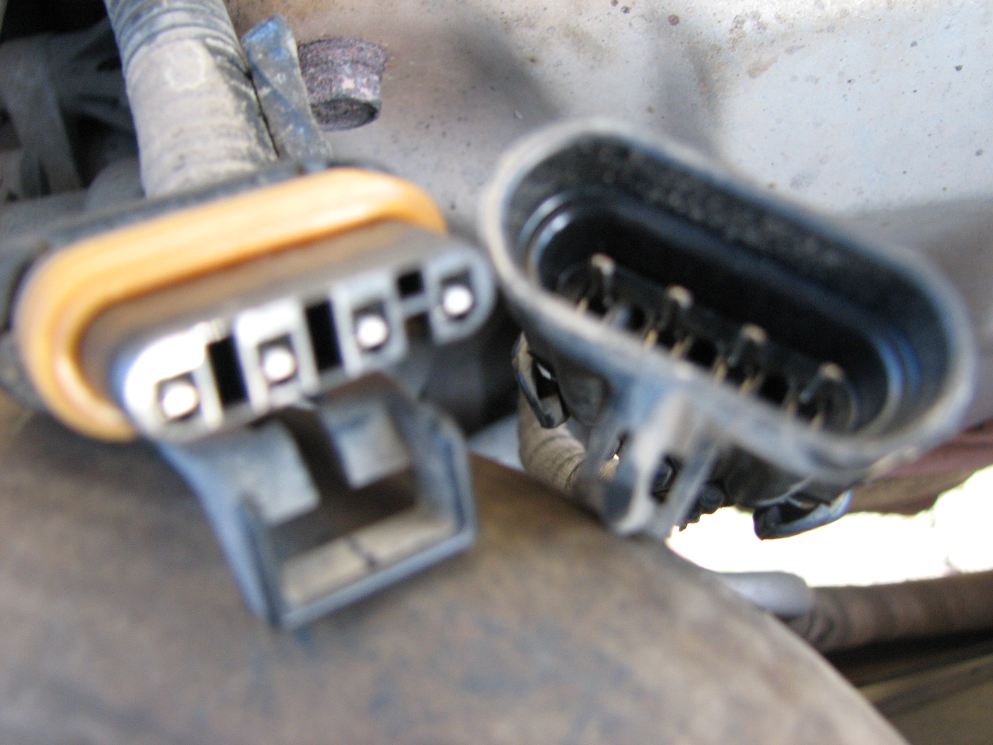

tolin Posted November 29, 2008 Nu te uiti sa se potriveasca si la mufa ? Share this post Link to post
arpadka Posted November 29, 2008 (edited) Nu te uiti sa se potriveasca si la mufa ? Ma gandesc ca se potriveste, desi n am gasit Kalos cu 8 valve numai cu 16 cand am cautat sonda. Maine scot mufa si ma uit Mai mult m ar interesa daca are aceasi parametrii cu originalul ? De firma EPS ai auzit ? Edited November 29, 2008 by arpadka Share this post Link to post
tolin Posted November 29, 2008 Dejaba te gandesti ca se potriveste, o mufa cu 2x2 pini nu va intra vreodata intr-o mufa 1x4, doar, daca rogi un militian sa te ajute. De EPS n-am auzit. Eu as merge pe NGK, BOSCH, AC-DELCO ... O curiozitate: de ce nu incerci sa schimbi sondele intre ele, sonda #1 cu sonda #2. La sonda #2 nu este asa critic timpul de incalzire sonda se incalzeste la peste 360'C, cand incepe sa dea semnal coerent, chiar fara rezistenta electrica, de la gazele arse. Share this post Link to post
arpadka Posted November 30, 2008 Ai avut dreptate cu mufele, nu se potriveste EPS ul, are mufa altfel. Cred ca ramane varianata originala de la reprezentanta, chiar daca costa mai mult, nu e asa mare diferenta ca sa merita sa risti, sa cauti etc. O curiozitate: de ce nu incerci sa schimbi sondele intre ele, sonda #1 cu sonda #2. Oare sunt identice ? Mufa sonda lambda Kalos 1.4 : Share this post Link to post
tolin Posted November 30, 2008 Ce te indeamna sa te indoiesti ca ar fi identice ? Ai informatii in plus ? Share this post Link to post
kpuxxl Posted December 24, 2008 Ai avut dreptate cu mufele, nu se potriveste EPS ul, are mufa altfel. Cred ca ramane varianata originala de la reprezentanta, chiar daca costa mai mult, nu e asa mare diferenta ca sa merita sa risti, sa cauti etc. Oare sunt identice ? Mufa sonda lambda Kalos 1.4 : pare a fi sonda ca si la matiz e2 Share this post Link to post

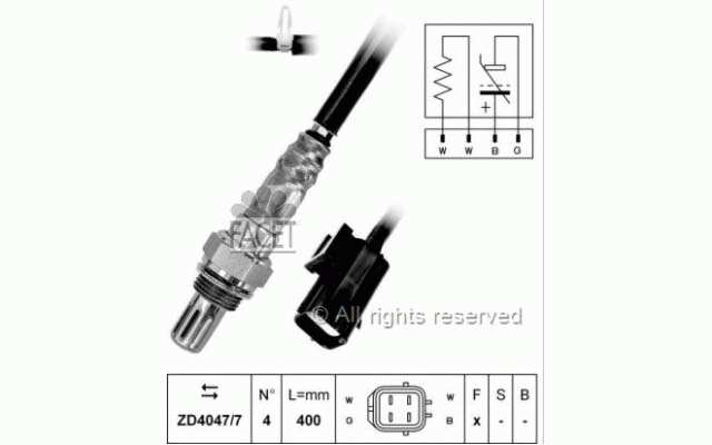

catalinborto Posted February 11, 2010 am gasit sonda compatibila pt kalos 1,4 16v F14D3, de la NTK OZA629-W2 sau Bosch EO3 W1Z 0258986602 LS602 important este sa aiba 4 fire conector tip 31 si lungimea de 400mm. preturile sunt intre 230 bosal 480 NTK sau 560-600 Bosch. Cei de la G&P bacau vor sa schimbe supapele de la motor si sonda lambda toate astea pt doar 3000 de ron . De suparare am facut o tura prin cartier la 5000-6000 rpm timp de 5 min, surpriza masina nu mai tremura. I-am anuntat pe cei de la service ei mi-au spus sa nu imi fac mari sperante ca problema tremuratului va aparea curand. Am aproape o saptamana de cand nu mai tremura sper sa tina in continuare. Share this post Link to post
