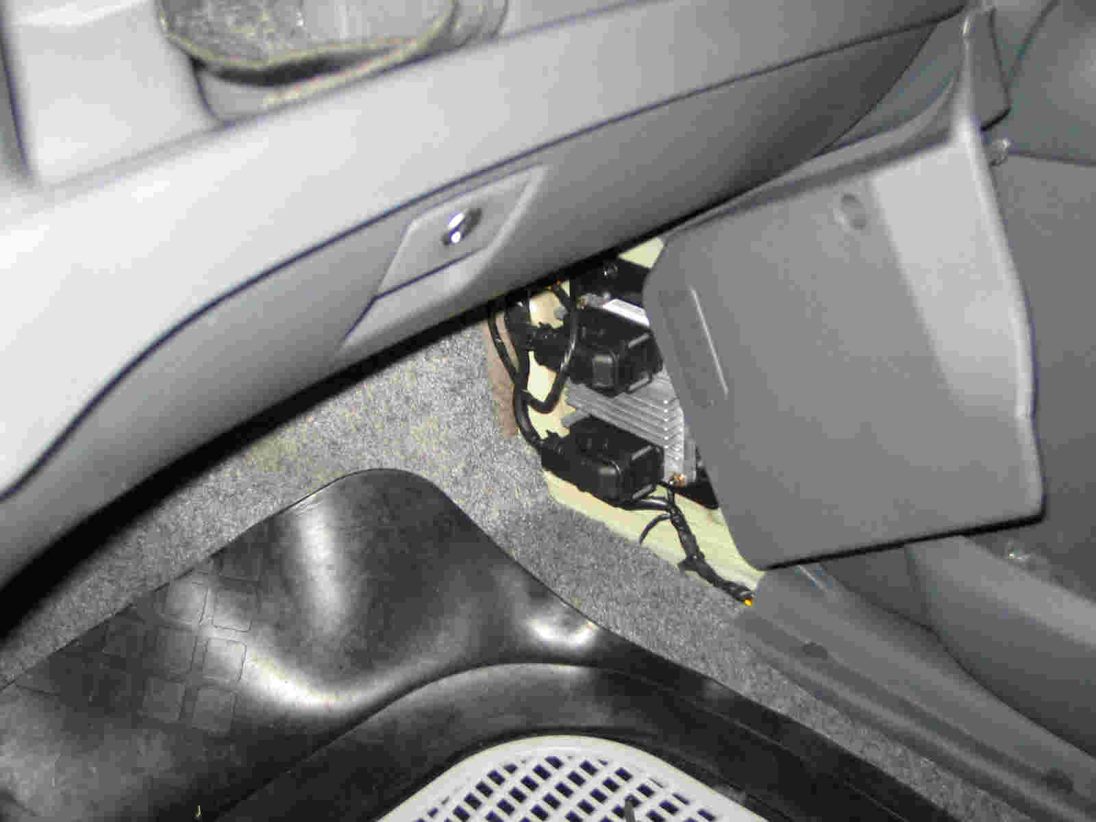

Mai deci niste pictures pt. ECU, daca ajuta
Din pacate pt. ECU, cind o sa fie frumos afara o sa-l demontez de tot ca e cam nasol de scos. Nu am putut sa vad nici o eticheta, dupa ce il scot de acolo cred ca pot sa vad (e pe spate).
Later edit: Locul de la ECU l-am dibuit de abia dupa ce mi-a soptit ov_jer unde e, io l-am cautat fo juma' de ora.

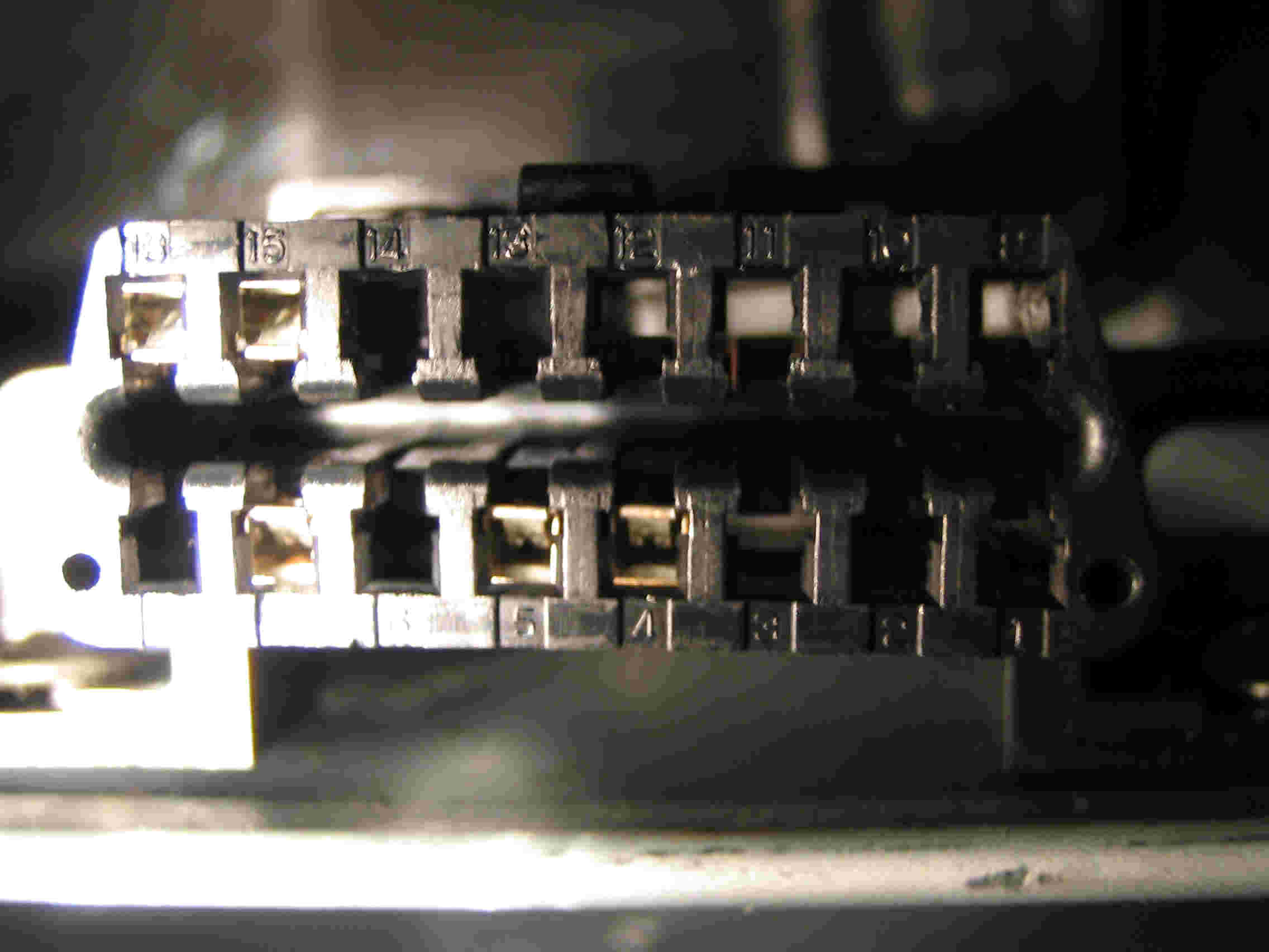

Dupa forma ei pare sa fie OBD2 dar la coltul din stanga jos pare sa aiba o forma mai ciudata cel putin asa apare in fotografie.
Nu e ca ECM-ul de pe Leganza ?
Nu.E diferit la leganza ecm-ul.Cred ca au pus pe exe E3 ECM-ul pe Lanos.
