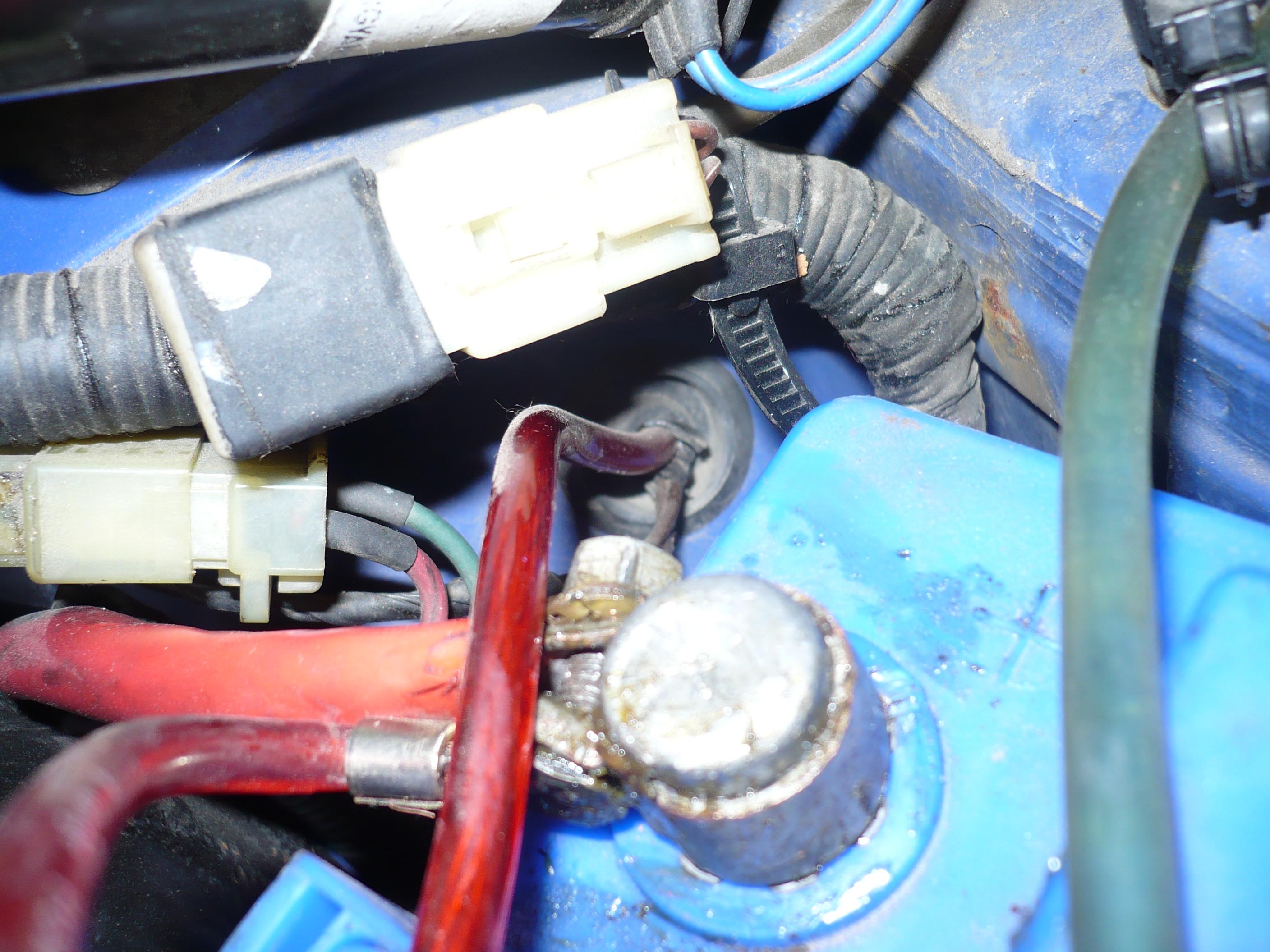

Intrebare pt cei care si-au pus statii si cabluri groase pt ele: Pe unde ati trecut firul/firele de la baterie prin panoul inifug?
Trebuie demontat bordul?
Ca in topicul asta si in linkurile din el nu se precizeaza metoda :(
Imi fac eu azi timp sa fac poze pe unde am trecut eu cablurile si sa spun si cum am facut . (Mai pe seara)
Eu le`am bagat pe aici:

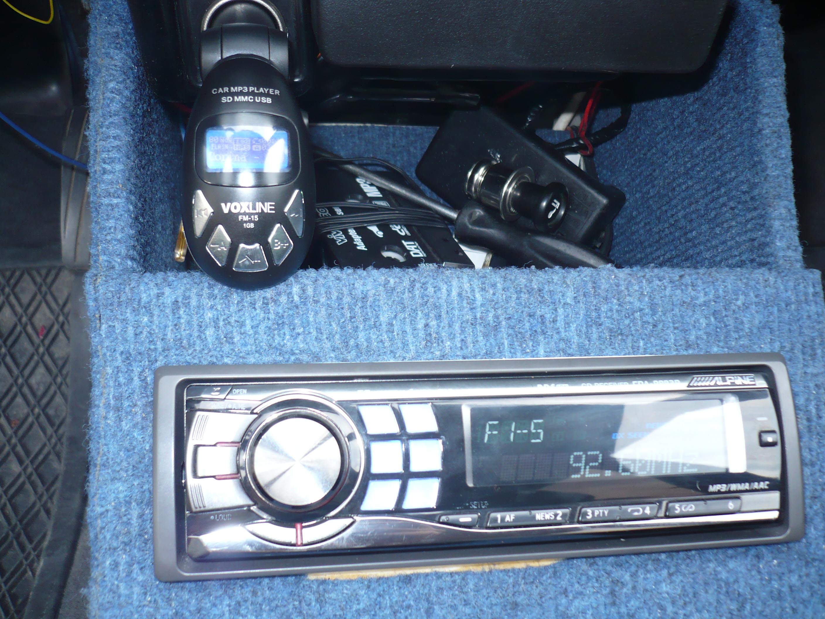

Si ca sa ma "laud", pana acum am asa:

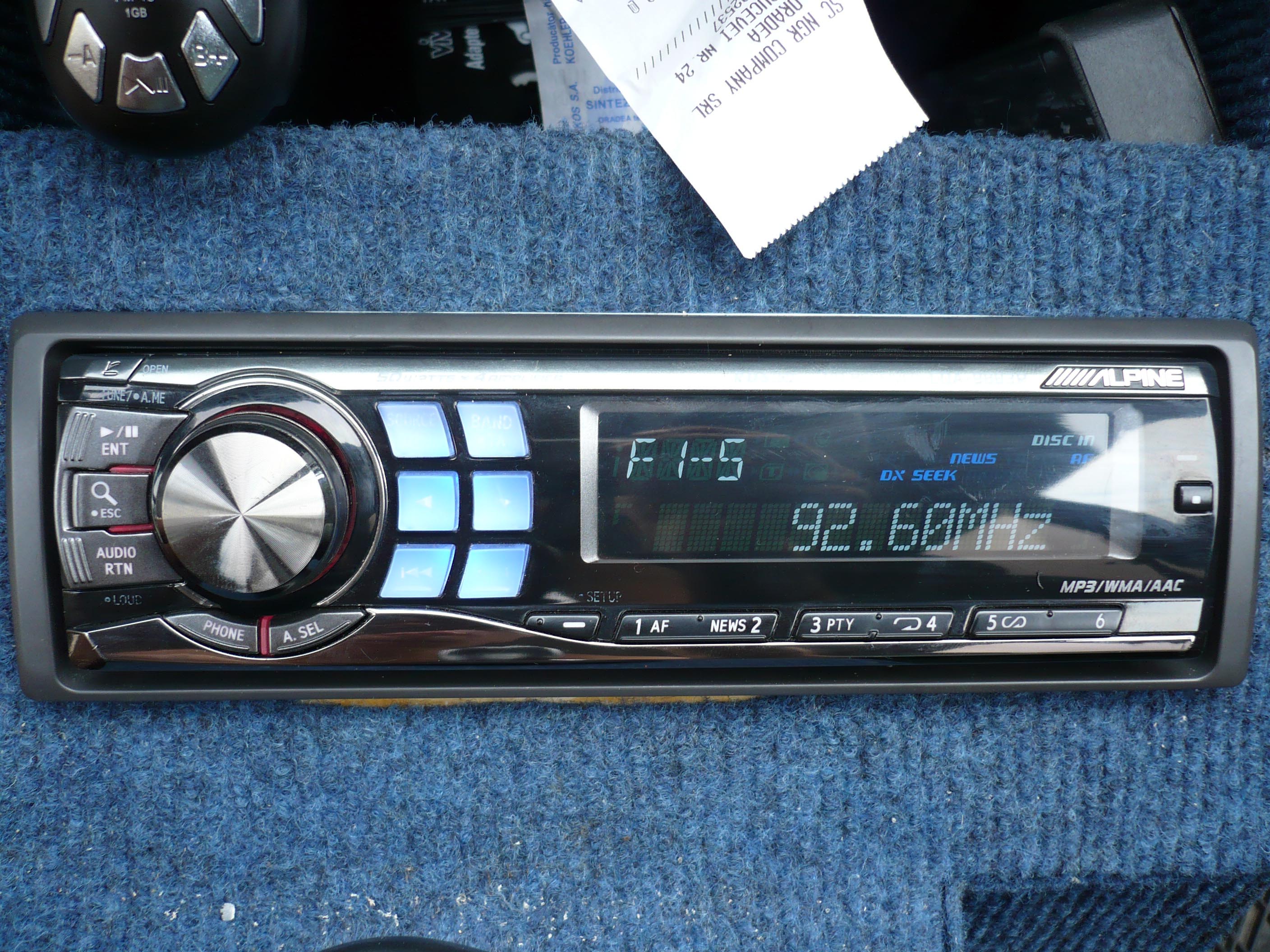

HU Alpine 9883R + modulator fm Voxline cu card :P

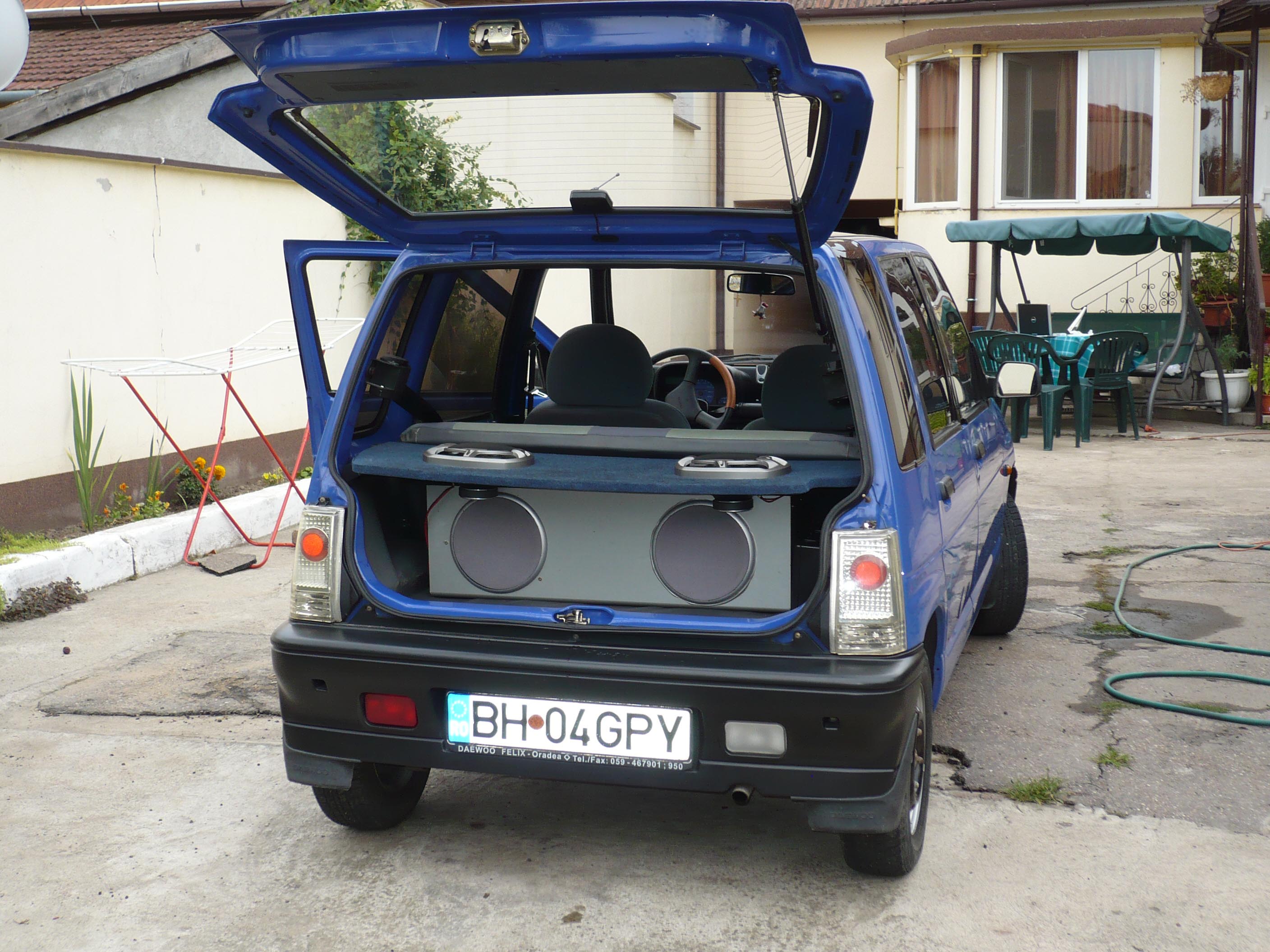

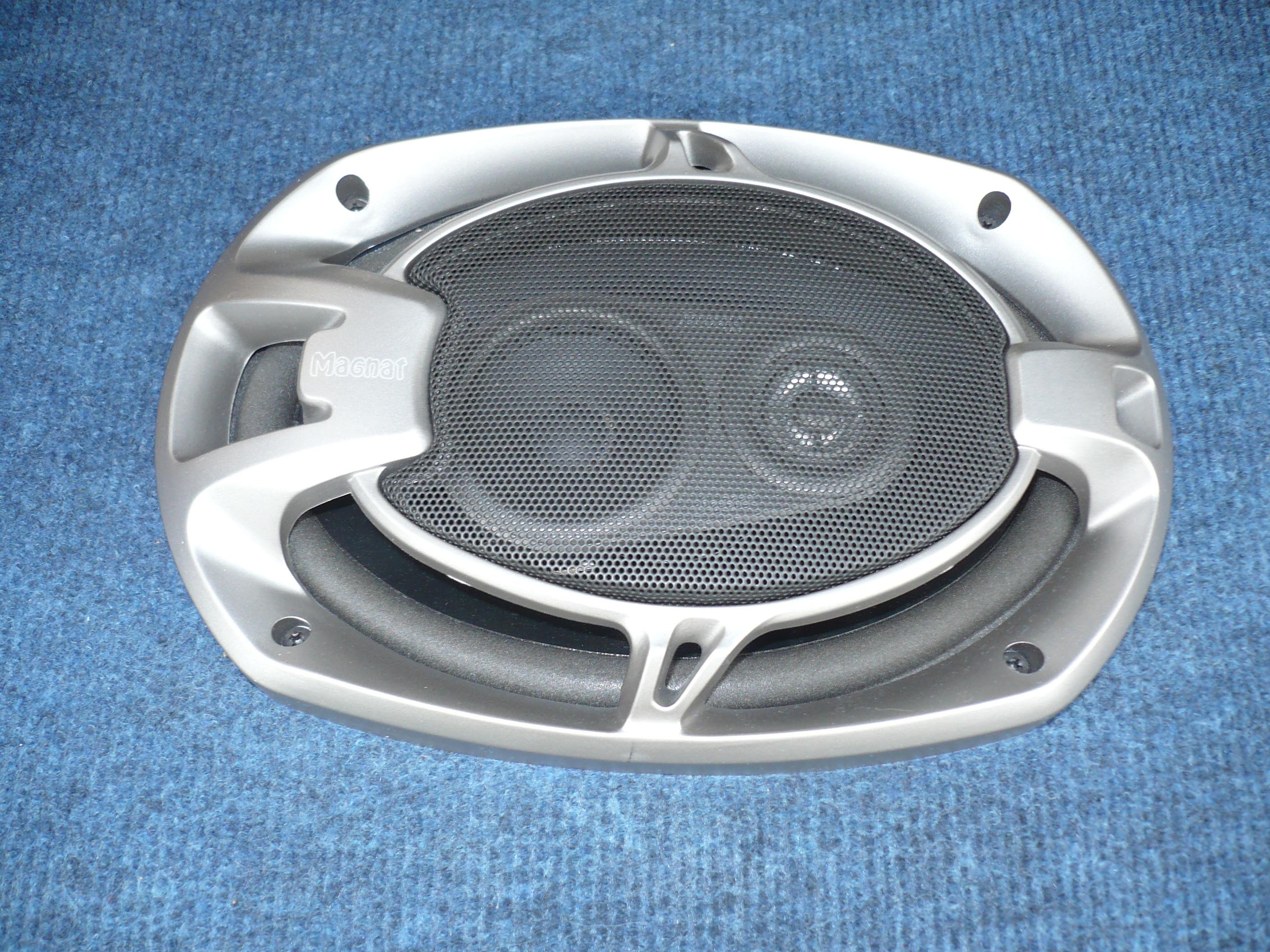

pe spate pe placa de pal: ovale Magnat Ultra S690 75w RMS
pe fata in bord: Daewoo (originalele) 15w
Amplificator SoundCraft 2x75w RMS posibilitate legare`n punte

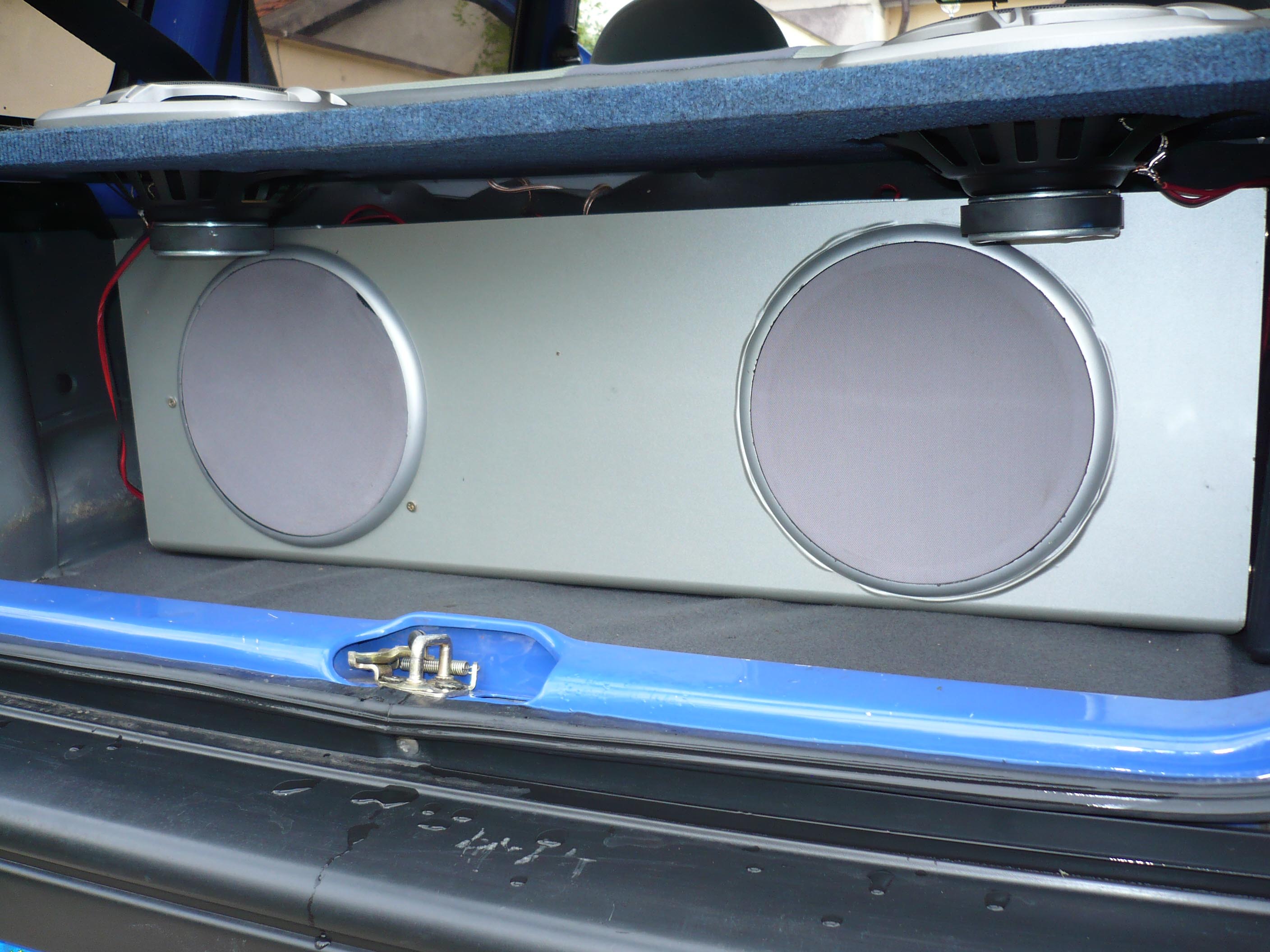

Subwoofer home made :P (se aude super pt Tico)
Kit cabluri amplif: Pyle

Arata bune subul! Dar ampliful l-ai pus intre sub si bancheta? Vezi ca acolo are ventilatie proasta
Circuland mai mult mami cu masina (eu inca n`am permis pana prin decembrie), nu merge. Am pus un buton langa schimbator de unde sa`l pornesc cand e nevoie. E nasol cand stai in masina si astepti pe cineva sa nu poti asculta muzica numai cu motorul pornit :( Acum, cand vreau amplif apas butonul. :headbanger:

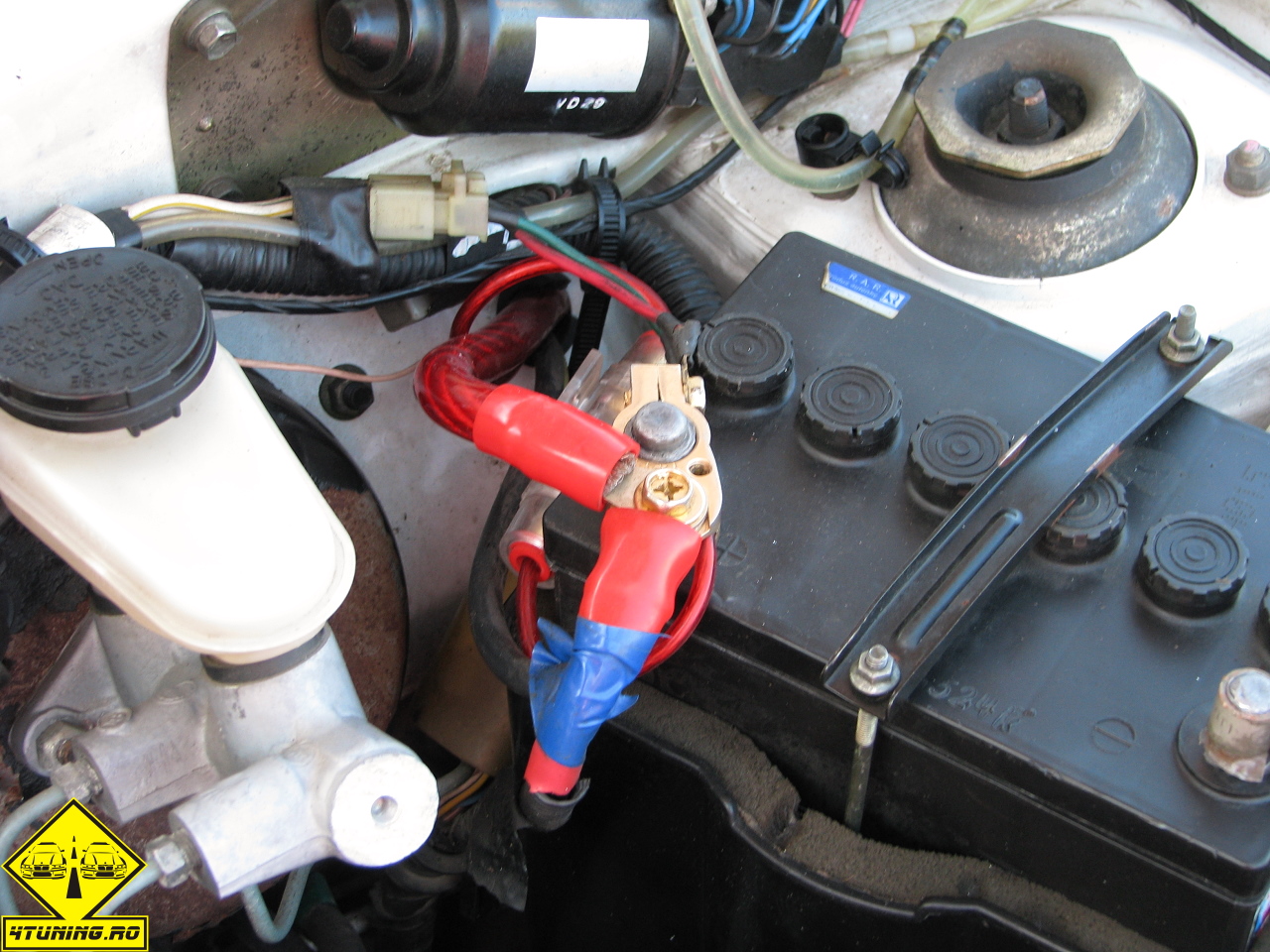

Hai sa pun si eu cateva imagini reprezentative pt a stii pe unde sa montati cablurile pt statii:
N-ar fi bine ca la trecerea aceea prin caroserie sa se foloseasca un manson de protectie din cauciuc ? Ar fi pacat de munca si banii investiti, vibratiile si socurile mecanice specifice unui autoturism pot deteriora izolatia acelor cabluri
Ms pt lamuriri
Vad ca ai pus cabluri calumea,bv!
Pe cat posibil sa pui ceva sub bara care strange bateria,ca asa iti strica supapa (eu am patit-o)
Gaura din prima poza parca se foloseste pt conductele de AC
