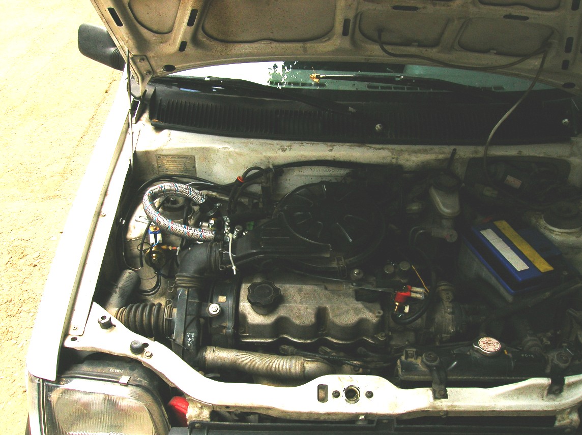

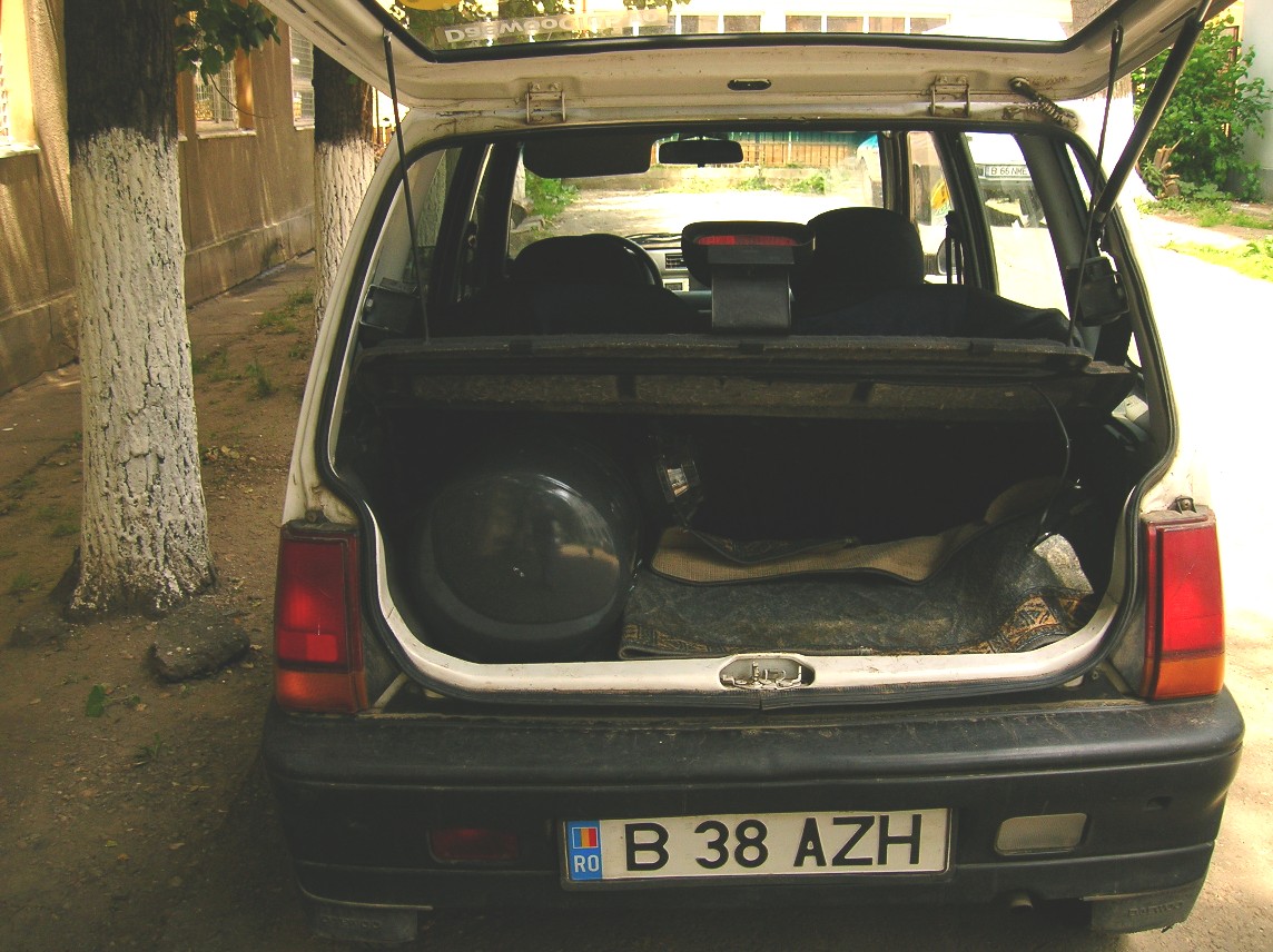

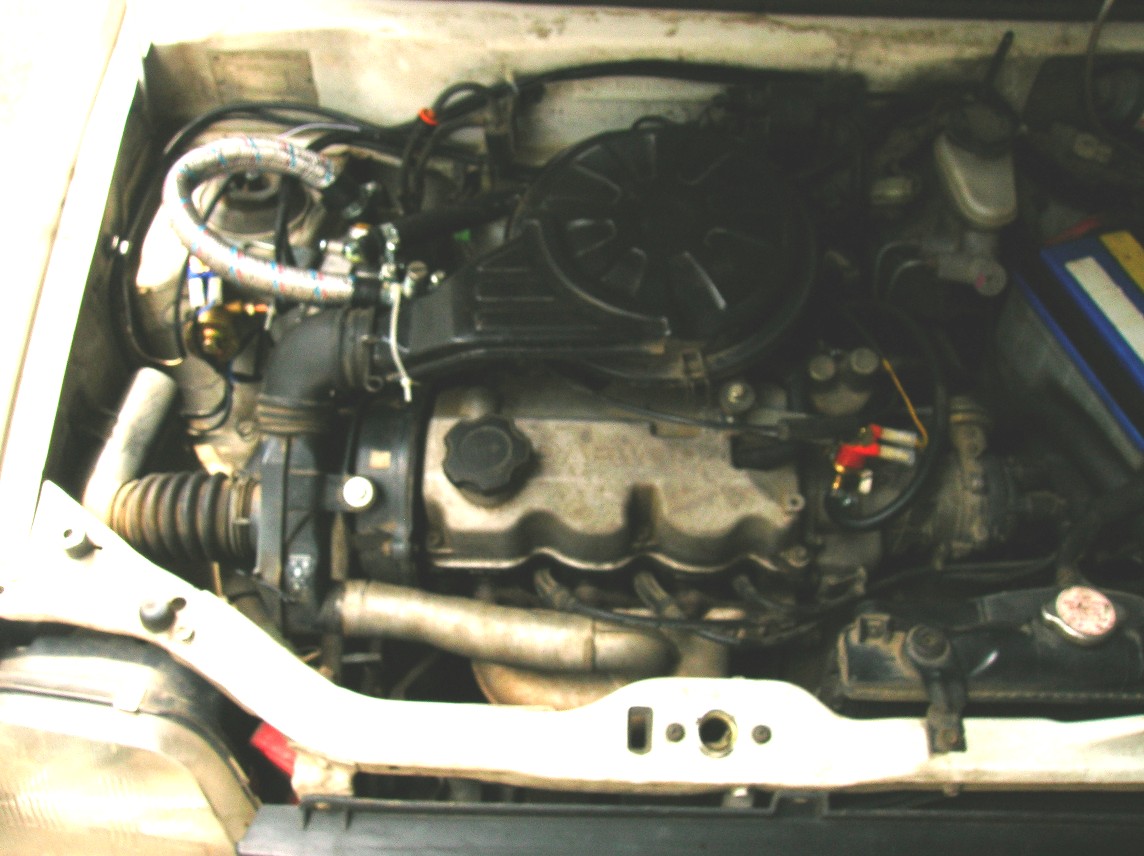

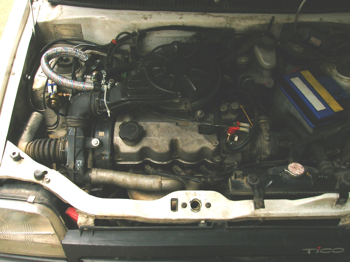

AZH Posted June 15, 2006 (edited) De vazut, cred ca o sa vedeti mai repede masina lui Leutzu, eu ajung foarte rar la intalniri(am fost doar la 2 pana acum).In weekend vreau sa ii fac un consum la "drum intins", cel "adevrat" il voi face saptamana viitoare(in fiecare zi la munca).Pentru costuri iti transmit pe PM, am avut un deal special cu cei care au montat. Voi pune cateva poze in 20-30 min. Imagini GPL(scuze pentru curatenia 0, asta este) Edited June 15, 2006 by AZH Share this post Link to post

AZH Posted June 15, 2006 Adica este posibil sa scot niste consumuri "spectaculoase"? Multumesc foarte mult de atentionare, pentru ca altfel as fi fost foarte dezamagit. Ca si montaj, crezi ca este OK? Share this post Link to post
ovi_jer Posted June 15, 2006 In 1000-1500 km se lasa membrana la vaporizator.Unele incep sa nu mai traga iar altele consuma foarte mult.Montajul pare ok mai putin racordul dintre vaporizator si mixer care este cam scurt si la curbare s-a cutat un pic. Share this post Link to post
