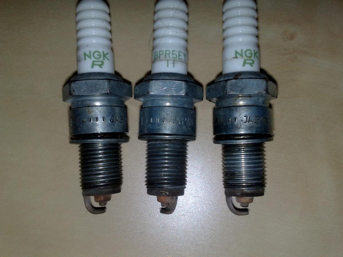

sergiu2010 Posted January 29, 2013 Share Posted January 29, 2013 Pai cine te pune sa le schimbi la fiecare revizie?Bujiile merg 40 000 lejer si pe benzna si pe Gpl.Merg si ma mult cu conditia sa ajustezi distanta intre electrozi. Link to comment
Wolfman Posted January 29, 2013 Share Posted January 29, 2013 PE GPL se recomanda schimbarea bujiilor la maximum 25000 km.. Link to comment
zeama Posted January 30, 2013 Share Posted January 30, 2013 O 'recomandare' data de producatorii de bujii,aceeasi care fabrica si bujii speciale de GPL.Cu cele pe care le aveam inainte,NGK,am mers in jur de 40.000.Le-am schimbat mai mult ca nu aveam ce face si mi-am adus aminte de ele.La una din ele era foarte putin electrodul consumat Link to comment
