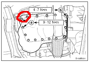

Salut,
Ca tot se vorbeste aici de baia de ulei la Matiz, am un prieten care are ulei in exteriorul baii de ulei. Am spalat bine tot ce era sub motor ca sa vedem pe unde scapa uleiul. In poza am incercuit zona pe unde se prelinge uleiul. Ma gandesc ca este de vina siliconul de etansare de la baia de ulei. Ca solutie provizorie putem sa incercam sa mai strangem suruburile baii de ulei? Sau mai bine merge in service? Ii este frica in service ca pentru aceasta operatiune trebuie sa umble si la galeria de admisie si la ambreaj. Ce sfat ne dati?
Multumesc!
Link to comment
Pentru inceput,mai stringe suruburile.Daca tot mai curge,atunci trebue schimbata garnitura.Nu cred ca trebue demontat si altceva pentru a da baia jos,dupa ce scoti toate suruburile (baii),aceasta ar trebui sa iasa intr-o parte (trebue avut grija la sorbul pompei de ulei),iar la montarea baii (cu o garnitura noua),suruburile trebuesc strinse de doua ori,cea de-a doua oara fiind dupa una-doua sute km (asa fac eu).Gasesti aici pe forum,mai multe detalii.
Spor la lucru.
Link to comment
..., mai ales ca nu pica si jos. Asa ca puteti sa o lasati in pace.
Asa este, pe jos nu a picat niciodata ulei, dar este deranjanta chestia. Deocamdata i-am zis sa o lase asa. Oricum peste cateva saptamani trebuie sa schimbe distributia si o sa le aminteasca celor din service despre aceasta problema. Ca informatie, masina are 118.000 km.
Link to comment
Cred ca o sa ii recomand sa faca schimbul de ulei cu Valvoline MaxLife 10W40. Si el ajuta la reconditionarea garniturilor si are aditivi in el, poate da vre-un rezultat. Eu personal ulei de asta am la masina si sunt f multumit de el.
Edited by adisoru
Link to comment
Salut,
Ce sfat ne dati?
Multumesc!
Vezi ca scurgerea de ulei in zona aia e posibil sa nu provina de la imbinarea baii de ulei, ci de la imbinarea tubului jojei de ulei care este deasupra locului aluia.
Link to comment
