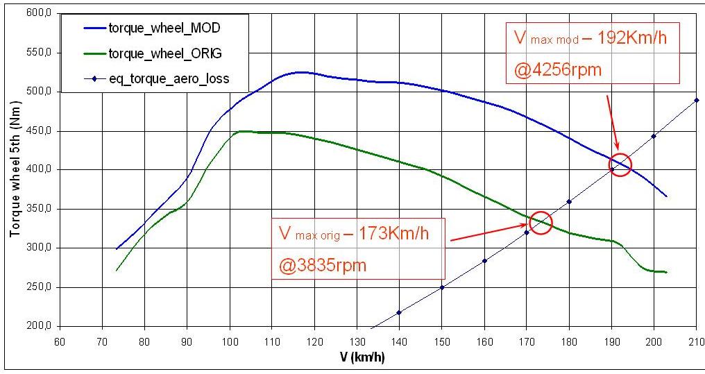

Probabil ca si viteza maxima s-a modificat, insa inca nu am testat. Probabil ca acum e capabila de un 190 pe GPS, insa nu am de gand sa fac croaziera la viteza asta.

Se simte clar nevoia unei trepte suplimentare... sau a unui raport mai lung la ultima treapta. Cutia era etajata aproape perfect ca sa scoata totul din cei 88CP, in sensul ca in ultima treapta, atingea viteza maxima la turatia de putere maxima, acum insa probabil e cam prea scurta. Banuiesc ca voi ajunge la vmax aproape de redline... o sa verific cand trec pe la vecinii de la rasarit.

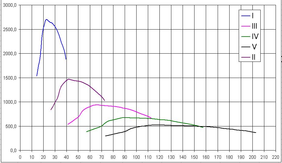

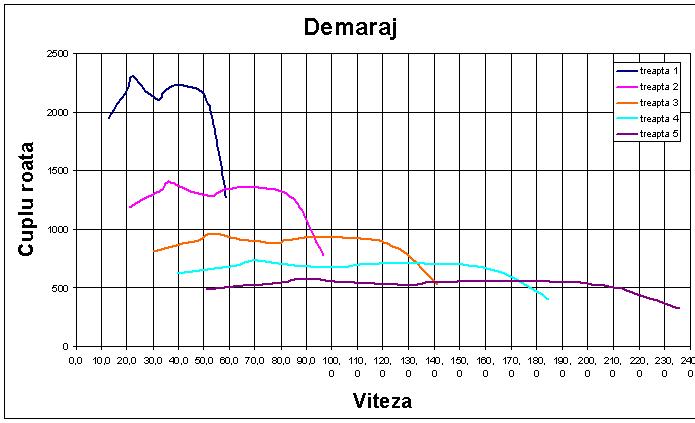

Referitor la cutia de viteze, am facut un mic fisier excell si m-am jucat putin... daca ar fi rapoartele mai mari, sau pneurile, tot n-as castiga nimic la viteza de varf. Singurul castig ar fi ca Vmax s-ar obtine la o turatie mai mica. Practic puterea e aproape constanta pe un interval de vreo 500rpm (+-2CP). Si tot probabil, daca Vmax dinainte e cea din carte (173km/), pierderile in transmisie de 16% asa cum au fost masurate, acum voi putea spera la ceva peste 190km/h. Evident, nu am de gand sa fac croaziere la peste 4000rpm, insa voi verifica daca am calculat corect :D
Alt rezultat al calculului, de care am uitat... spre deosebire de Nubira, ca sa obtine demarajul maxim, trebuie sa schimb in limitare, la 4500rpm. La Nubira asta nu era valabil decat cel mult in prima treapta, in rest trebuia dat 3 pe la 6300rpm si 4 si 5 cam 6000rpm (limitarea la 6500).

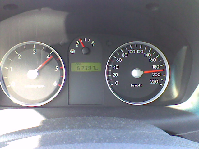

Ia sa vedem...
Deocamdata, asta e cel mai mult cat a vazut pana acum. Inca se mai ducea insa nu am mai avut unde... greu de spus daca era sau nu vale. Data viitoare fac log cu GPS-ul, ala calculeaza si panta.
180 pe ceas a vazut si inainte de resoftare, insa cu multe rugaminti... acum la 180 pe ceas duce destul de intins, chiar si cu putin deal.

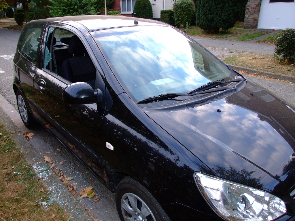

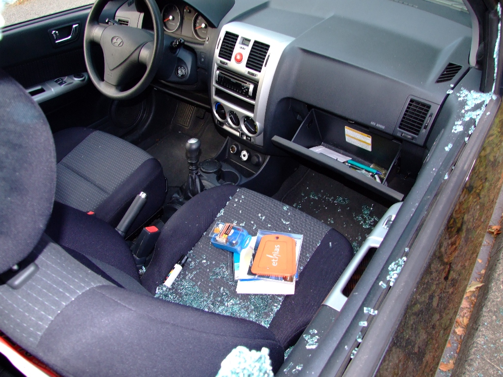

Niste poze noi facute la prietenii dinspre rasarit :)
continuare
Edited by mr_
mda :wallbanger:
sa le stea in gat pda-ul pe care l-au gasit in torpedou. Oricum era o vechitura. Si oricum era suficient de retardat sa-l fure fara brat/alimentator (era "ascuns" sub scaun)
Insa cu geamul mi-am gasit de treaba... si motiv sa stau in casa in weekend... :wallbanger:

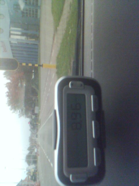

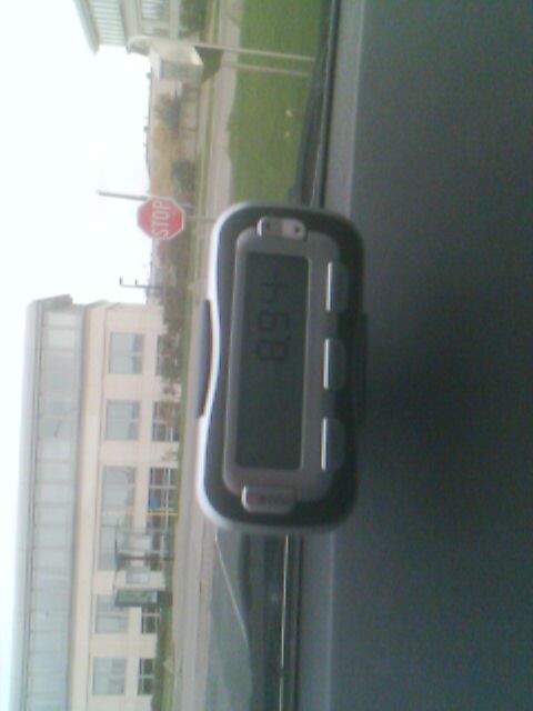

Si mi-am luat si eu un mic accelerometru (asta http://www.alibaba.com/product-tp/10760351...rix_3_Axis.html ). Azi am facut niste teste, 0-60mph pe doua strazi diferite, in ambele sensuri, si un 1/4miles insa doar o singura data si doar intr-un sens. singur in masina, 11 grade afara, rezervor la jumate. Fara sa va plictisesc, rezultatele arata asa:
Test _________Predictie Excel ___ Masurat (in cele doua sensuri)
0-60mph ___________ 9.0s _________ 8.94 - 8.96
0-60mph test 2 ____ 9.0s _________ 8.57 - 9.55
1/4 miles ________ 17.2s _________ 16.85 -
____@ ___________ 83.3mph ________ 83 - mph
Calculul excel face ipoteza unei schimbari de viteza in 0.35s (destul de optimist, zic io) iar al doilea test de 0-60mph era probabil in panta, iar la rezultatul prost am avut si pb de aderenta. Primul test insa a mers "ca la carte".
Pt testul de 1/4 miles nu bag mana in foc ca a fost drept drumul peste tot.
Predictia excel pentru 0-100km/h este de 9.7s. Daca e destul de precis pe 0-96.5km/h si pe 400m cred ca e aprope de realitate si pe 0-100km/h
