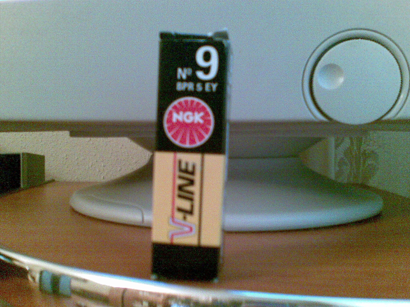

Bujii Matiz - care sint mai bune si de ce?

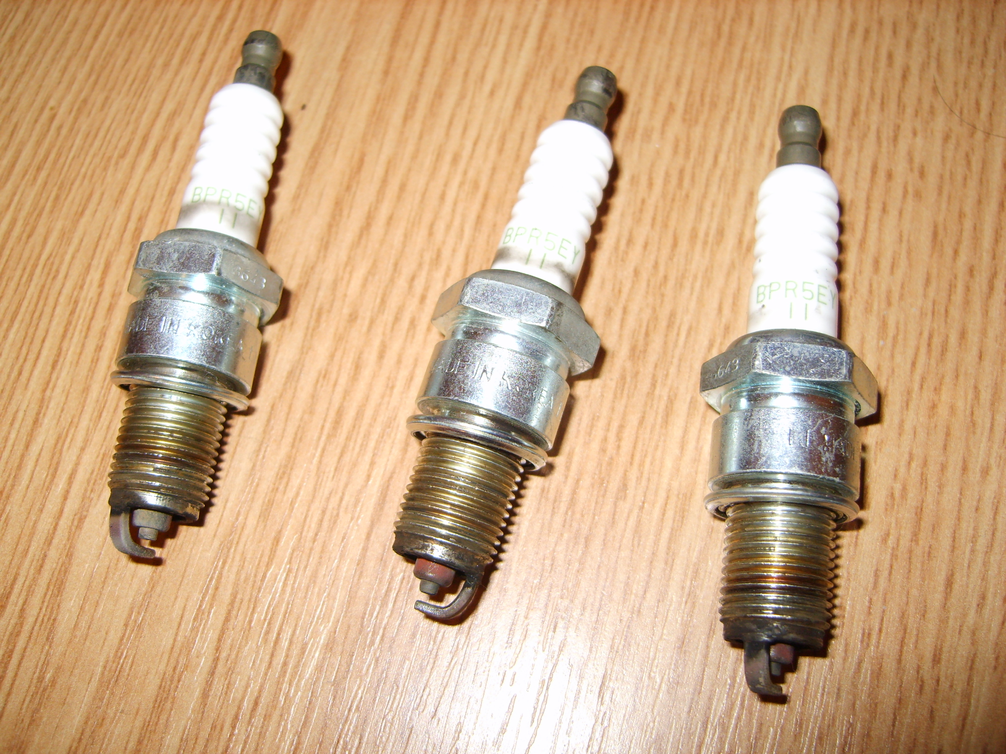

Astazi am schimbat si eu bujiile la matizel au fost cele originale NGKBPR5EY - 11 am mers cu ele 34.000 km . Nu am mai gasit acelasi model si cel de la magazin mi-a recomandat NGKBCPR5EY - 11 merg strinse cu cheie de 17...cele originale mergeau cu cheie de dacie ( de 19 ). Nu stiu ce distanta au la gap si nu stiu cat de bune sunt ,daca stiti ceva despre acest model va rog sa imi spuneti si mie. Va multumesc !!! Multumesc pentru link :osanale: . Am gasit si eu ceva caracteristici si din cate am observat are gap-ul cam mic...recomandati sa il maresc la 1 mm ? ==> 14mm, 3/4" reach, 5/8" hex, gasket seat, resistor, JIS height, projected tip, V-power (v-grooved center electrode), .044"gap

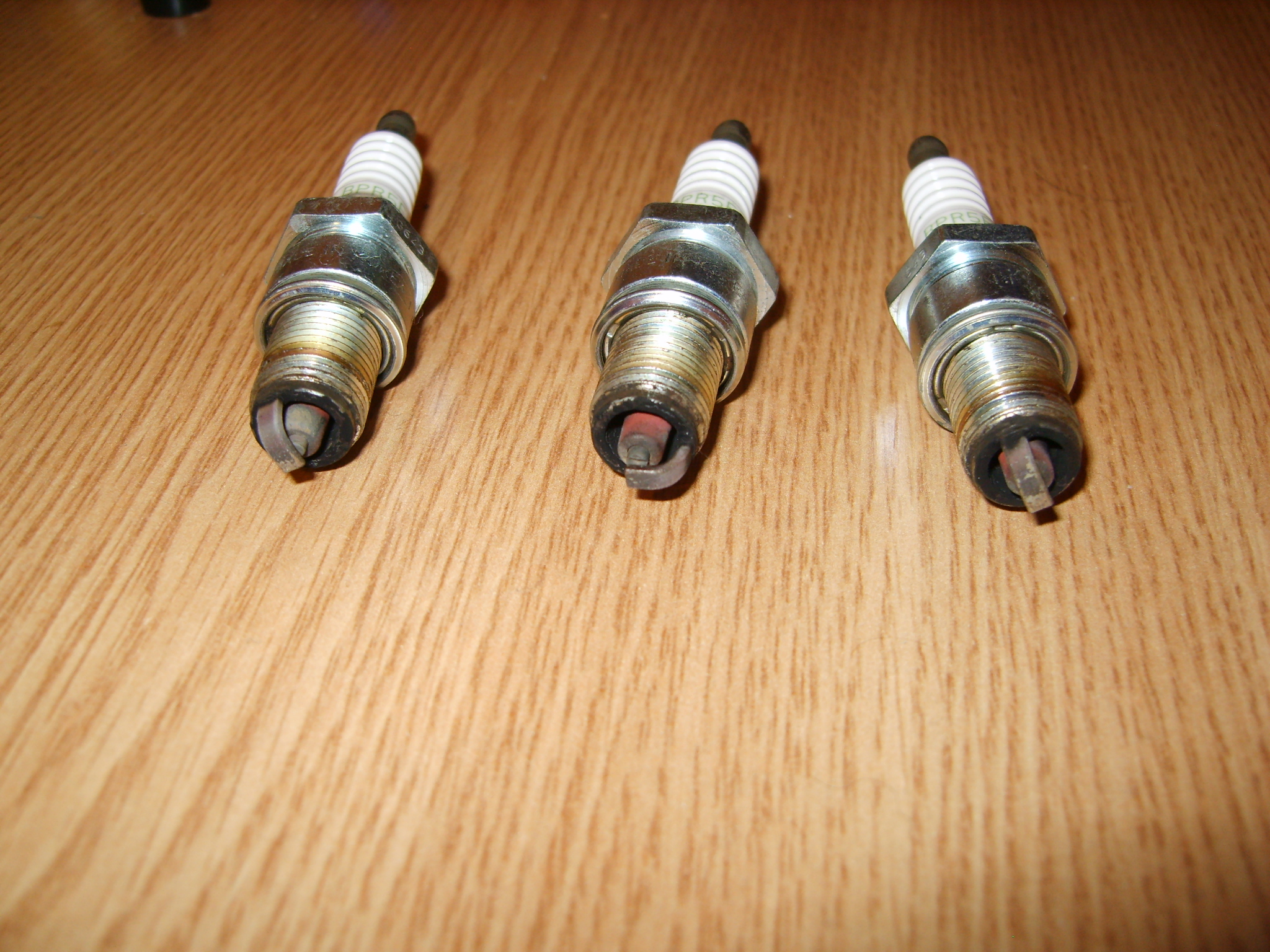

Am schimbat si eu bujiile. Al meu avea bujii Bosch cu un electrod, erau curate, totul ok. Masina e din 2005, euro II, de fapt a iesit pe poarta fabricii in 27 decembrie 2004, si nu are inscrisurile "daewoo" si "matiz" pe haion.
Asa... si dupa indelungi cautari prin CLuj, unde nu am dat nicaieri de bujii cu 4 electrozi, m-au adus drumurile vietii in Ramnicu Valcea, si am gasit la doua magazine, dupa cum urmeaza: La unu din ele, WR78X, codul 505 (eu stiam de pe aici ca 504 is mai bune) si in altul FR78X, astea din urma cica difera doar prin faptul ca se desfac cu cheie mai mica. Nu am avut incredere in ovrei, ca ala vrea cu orice pret sa isi vanda marfa, si am luat WR78X cod 505. Erau ambalate individual, si intr-o cutie mai mare erau 4 bucati, mi-a dat la bucata, 16 lei una. Le-am pus, si se simte bine de tot. Porneste mai usor, parca tremura mai tare la relanti, da poate fi si placebo, in schimb accelelreaza mai bine, e mai stabil in turatii motorul si la turatii mari se simte cel mai bine.

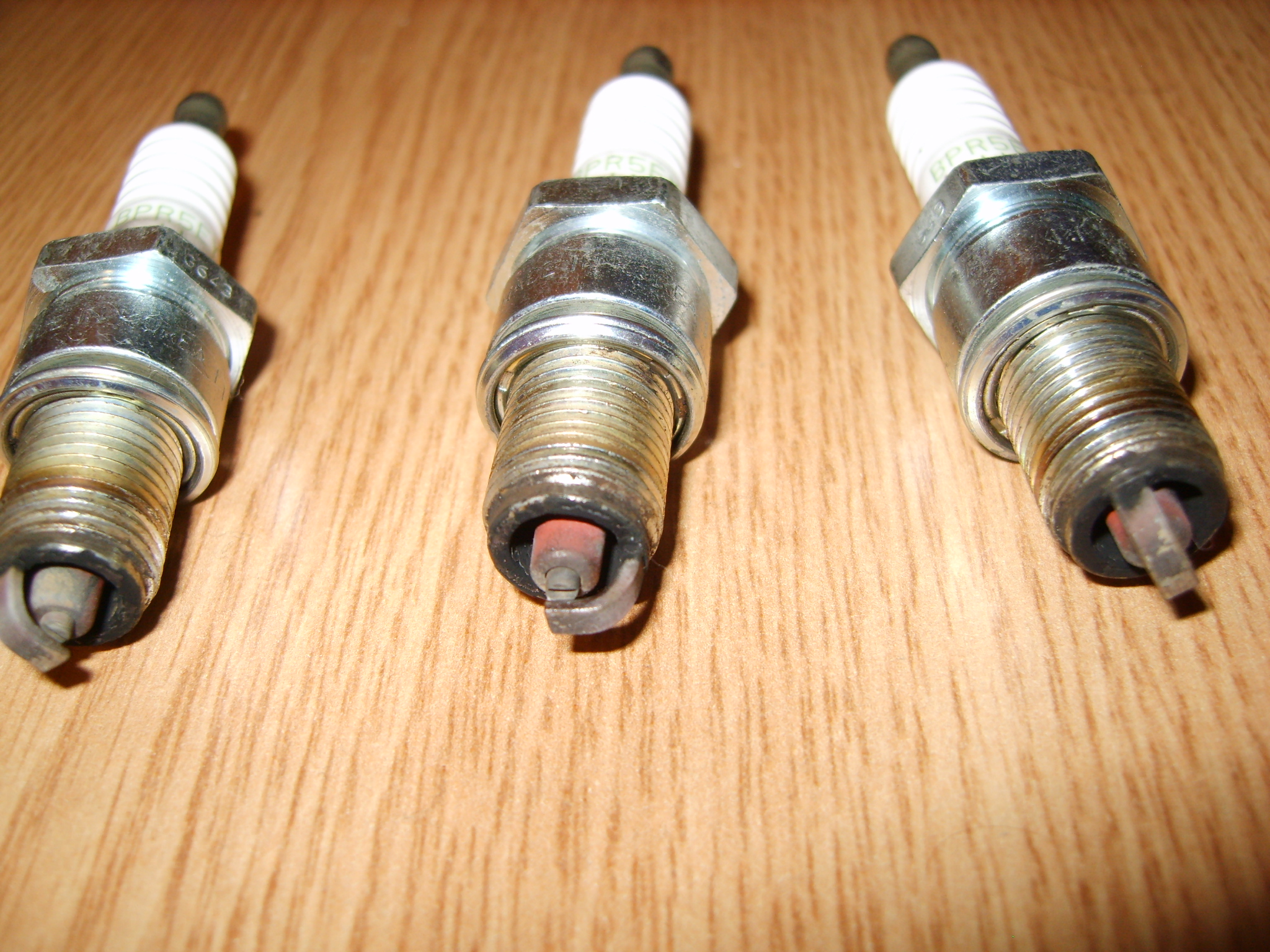

aveam Champion RN9CY - una dintre ele era diferita ca aspect, acelasi tip totusi, lot diferit probabil...am pus RN11CY4 acum si merge brici...nu mai ezita la demarare, se inshurubeaza...inca nu am facut consumul dar par ok astea

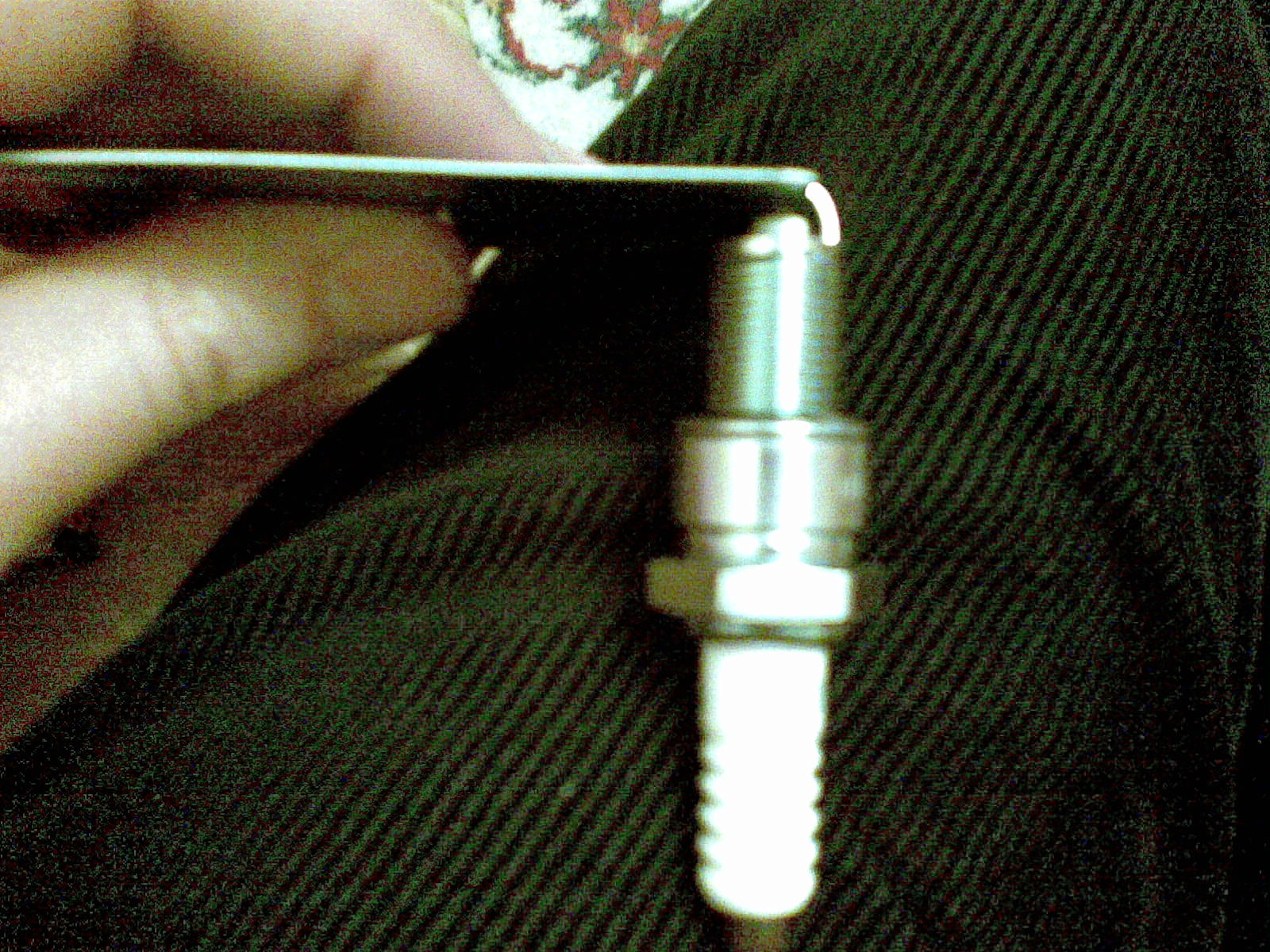

Bune, daca au gap de 1-1,1 mm. Din ce ai prezentat, nu rezulta.
Edited by tolin
Acum nu sunt acasa, insa cand ajung o sa incerc cu cardul sau cartela telefonica.
