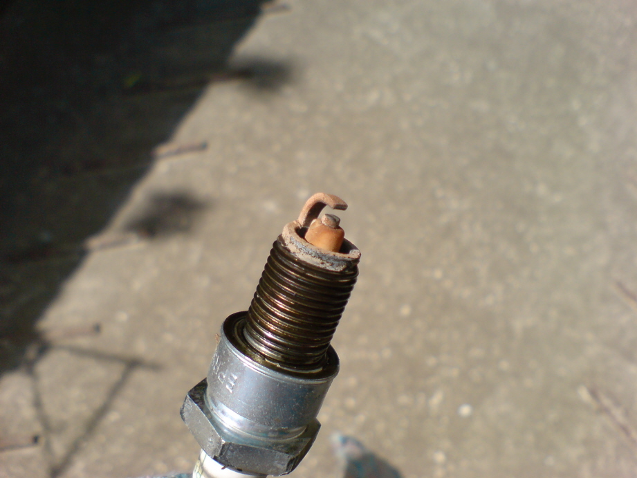

Verificat azi bujiile (NGK). Arata superb dupa 29 de luni si 22000km, numai depuneri maron. Posibil sa fie de la faptul ca am mers pe GPL, dar si pe benzina exclusiv sunt sigur ca ar fi aratat la fel de bine (iarna merg chiar mult pe benzina in oras). Le-am curatat putin si le-am pus la loc.
Cateodata ma mai apuca nebuneala sau mofturile sa schimb marca de bujii, dar dupa ce am vazut azi, tot la NGK raman. Bujiile sunt acompaniate de fise coreene de Matiz(asa mi-au zis la magazin, si asa scria si pe cutie), dar sunt mult diferite fata de celalalte avute pana la acestea(foarte lungi , cablu mai gros, mansoane de cauciuc foarte groase si sculptate ciudat fata de modelele precedente avute). Se comporta excelent pe masina asta, nu am artificii pe intuneric, si ca durata de viata, sunt cele mai longevive de pana acum (luate odata cu bujiile). Nici bujiile nici fisele nu prezinta semne mari de uzura, cred ca ma mai tin pe atat. Distanta intre electrozi... ca in prima zi :) 1,1 mm la toate trei bujiile. Eu eram pregatit sufleteste sa le modific distanta, dar, dezamagire :) ), n-a fost nevoie.

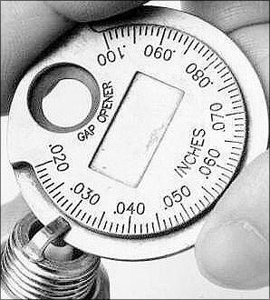

Am vazut la americani lere pentru bujii cu ajutorul carora se poate masura gap-ul dar poti sa il si reglezi (gata cu surubelnita, lama de cutit). A vazut cineva pe la noi prin magazine asa ceva?
