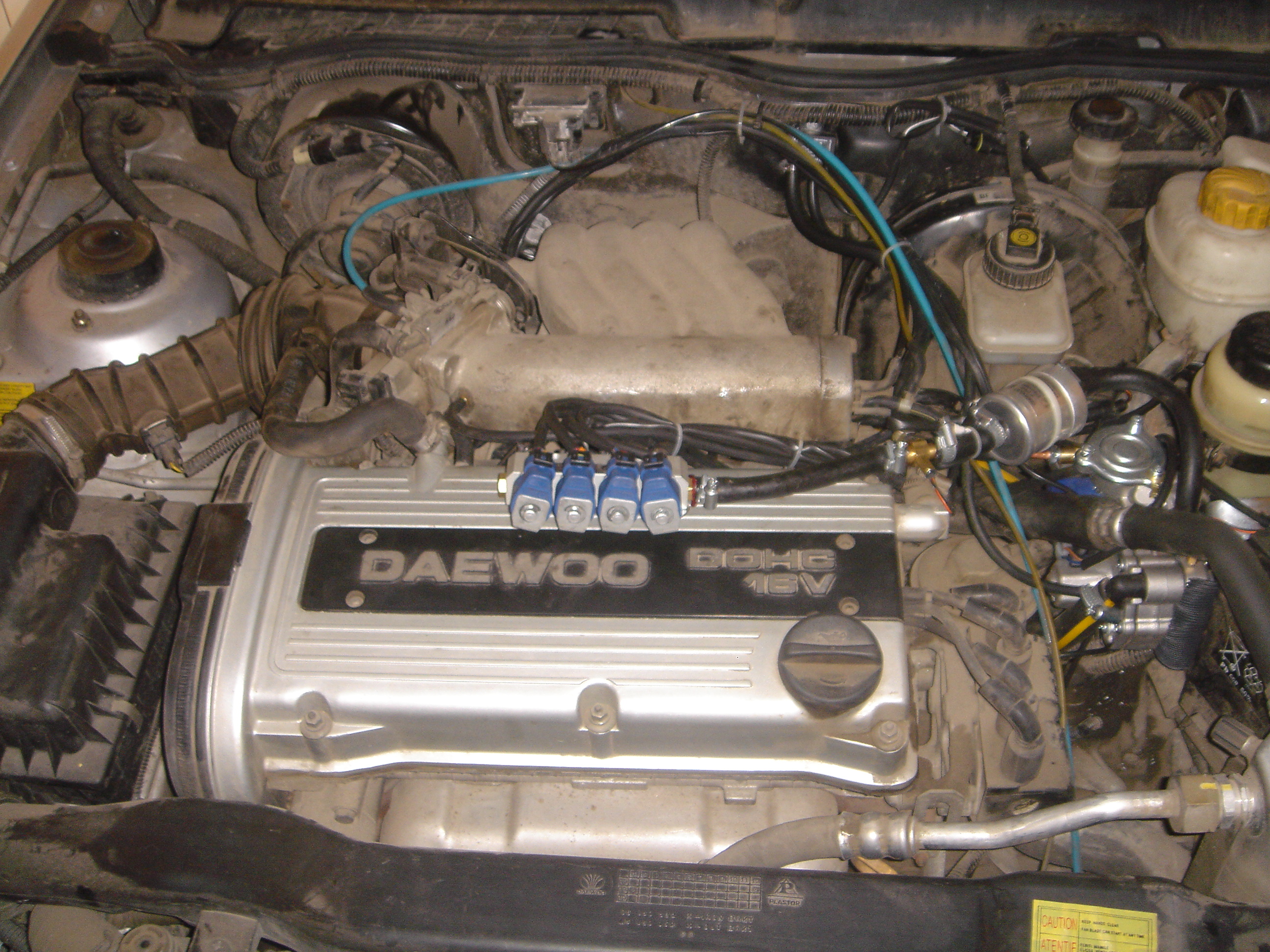

Instalatia potrivita este Tomasetto cu electr. Stag 200 si Doi reductori montati paralel .
pretul este de 2800 lei cu tva si montaj inclus - 5 % = 2660 lei (rezervor cilindric de 55 l )
Durata de lucru este de aprox. 8 ore .

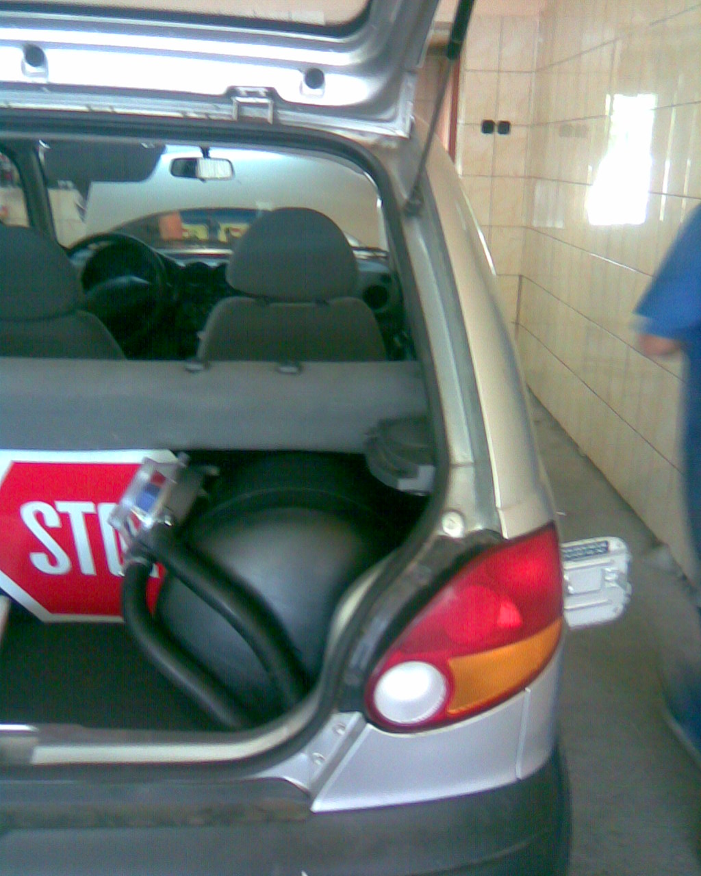

Am un Matiz E din 2005 (Euro2) cu 55.000km. Ma gandesc la varianta montarii unei instalatii GPL. Vreau sa aflu mai multe detalii despre instalatiile secventiale care se pot monta pe masina mea: firma, electronica, pret (inclusiv diferenta pentru achizitia unui rezervor care se monteaza in locul destinat rotii de rezerva).
Istalatiile comercializate de noi suntTomasetto cu electronica Stag 200 , din pacate nu avem rezervor toroidal pt. matiz , aceste rezervoare sunt putin mai mici decat standardul adus de noi , doar fabrica de la daewoo le monteaza .

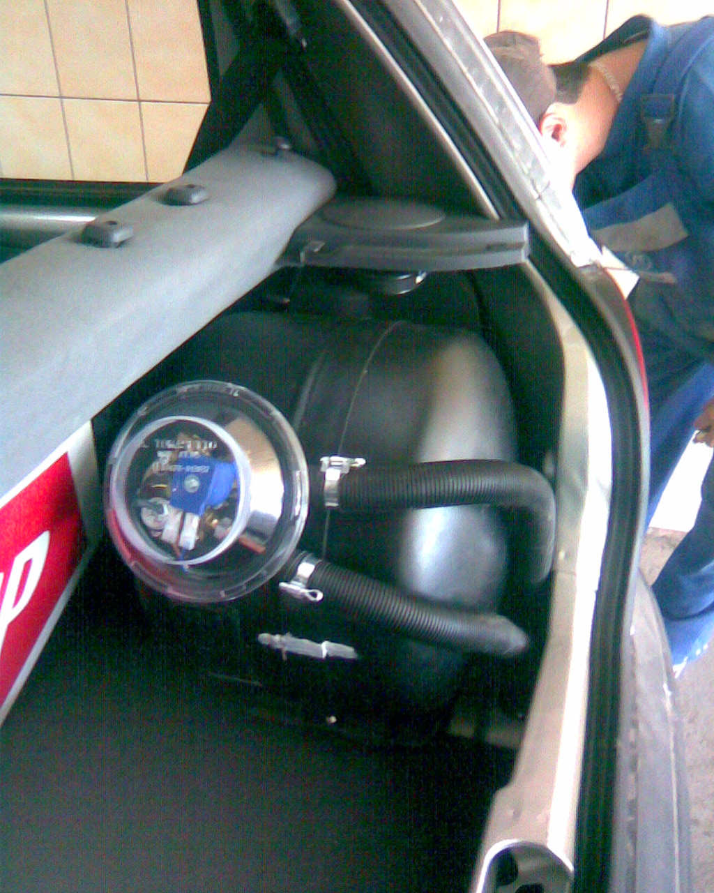

Rezervoarele noastre speciale de matiz sunt genul acesta ;
Pretul cu montaj si tva este de 2050 lei - 5% reducere , Garantia este de 24 de luni , durata montajului este de aprox. 4 ore .
Multumesc pentru raspuns. Mai am o intrebare legata de rezervor: ce capacitate are?
rezervorul are 28 de litri si se incarca 22 l maxim.

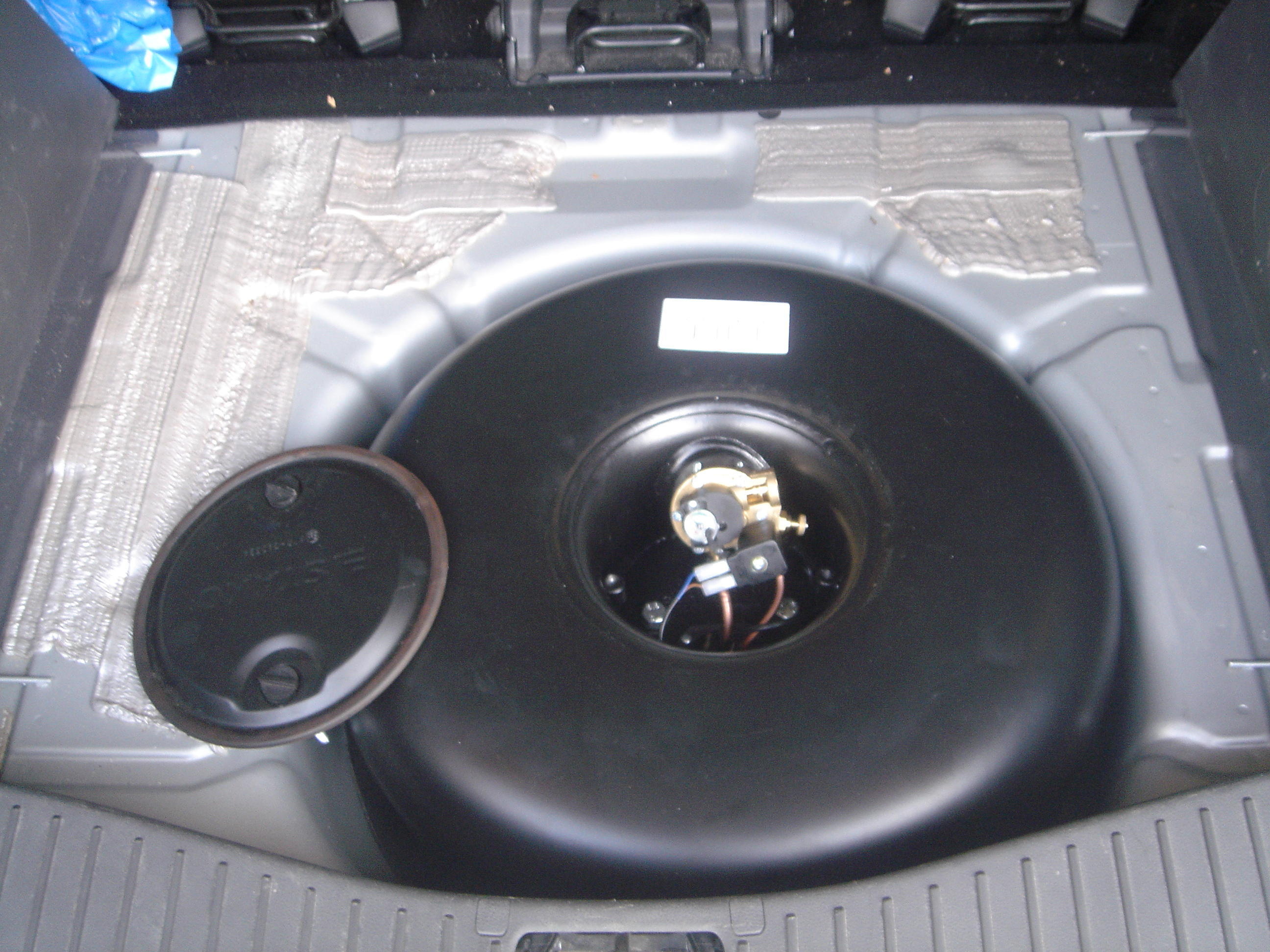

Cu rezervor toroidal pt un Aveo hatch (fostul Kalos hatch) cam cat ma ajunge? Ma trebuiesc si alte hartii? Si cam cat dureaza montajul (vreau treaba buna, nu neaparat rapida).
salut
cu rez. toroidal pretul este de 2050 lei iar montajul dureaza 3 -- 4 ore
hartii : talonul si buletinul
omologarea costa 120 lei si nu este necesara schimbarea talonului , doar modificarea facuta pe C.I.
