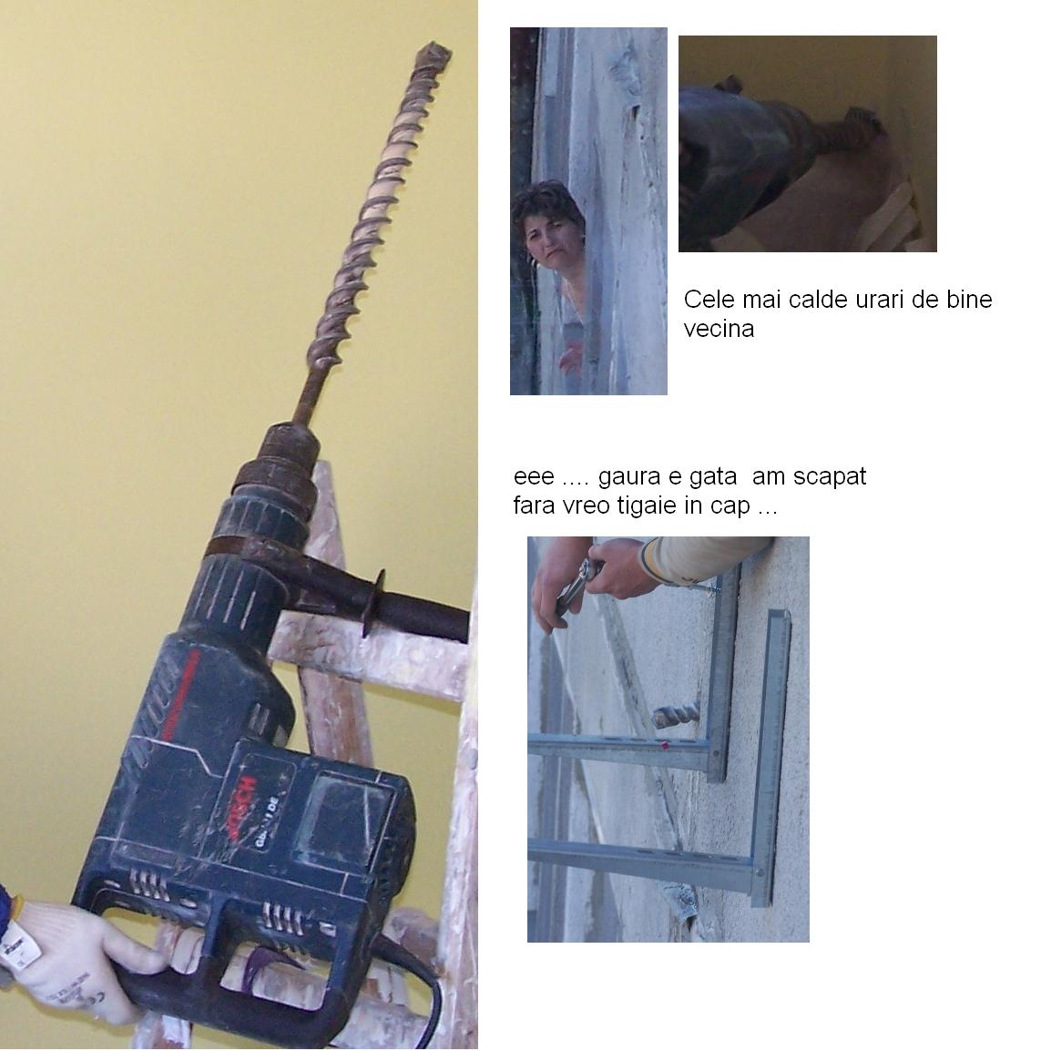

Au fost mesterii, au instalat, asa cum au anuntat si nu au folosit pompa de vid.
Nu am mai insistat ca nu ii scoteai din ale lor.
Intr-un final o fost totusi oameni de treaba, pentru ca le-am dat patu de cablu si l-or montat asa cum le-am dat indicatii si o iesit binisor. Apoi le-am dat bucuros si bonus de bere.
Doamne ce harmalaie o mai facut masina lor de gaurit.Asta da rotopercutoare.
In mai putin de 10 secunde de functionare tot blocu era la geam.
M-am bucurat, ca i-o intimidat pe toti si pana la urma nu or mai tabarat vecinii pe mine cu mega scandal ... am in special o vecina care ma iubeste foarte foarte tare si de fiecare data nu se sfieste sa imi arate cat de tare tine la mine, cu public evident. Si acum o iesit pe geam s-o uitat un pic, nu ne-am dat seam daca tipa sau nu,(aveam urechiile infundate) ce mai coteaza, ca s-o carat repede speriata de zgomot si vibratie .. :uff:

E micuta masinaria, la mine au venit cu una de o tineau amandoi odata.
Aia e "scula" de speriat vecinii??? :o
Echipa care mi-a facut instalatia electrica la birou avea 2 jucarii dintr-alea si le foloseau, in general, pe post de picamer. Si au avut de spart numai in beton (apartamentul e din prefabricate, nici un fel de BCA/caramida). Dupa 3 zile de indurat 4-5 ore/zi zgomotele de la masinarii au venit vecinii sa ma intrebe daca ... mai am mult :) Mi-a fost mila de ei, da' ce vina am eu ca instalatia veche era din aluminiu, subdimensionata pentru ce aveam eu nevoie si ... pe post de motz ... "turnata" direct in placile de beton. Capetele ieseau din perete doar la doze si nu am avut ce tubulatura sa refolosesc asa ca au taiat ei trasee. Norocul lor a fost ca deja tencuisem peretii si turnasem sapele, asa ca au avut nivelul la care sa se raporteze si au fost locuri in care nu au intrat foarte mult in beton.
Ca sa va dati seama de zgomot, in conditiile in care geamurile erau inchise in camera unde bubuiau, le auzeam destul de tare ... in masina ... cu geamurile ridicate si toate usile inchise :D Aaaa ... apartamentul e la 3 ... Structura blocului este atat de idioata incat daca eu bat un cui ii vibreaza peretii aluia de parter, de pe partea aialalta a blocului.
