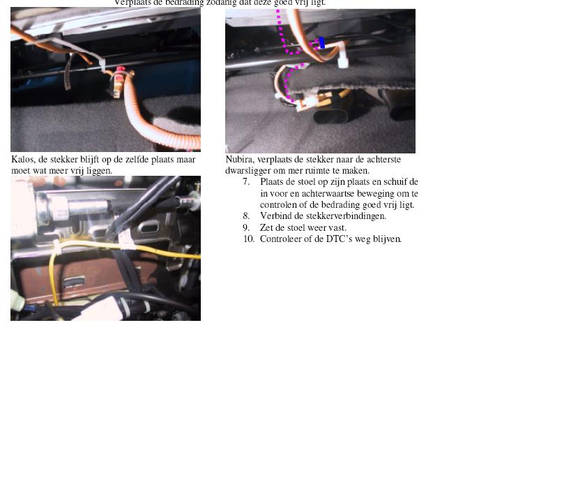

ovi_jer Posted September 18, 2005 Pe 18-5-2004 a fost o rechemare a modelelor kalos in tarile unde curge apa calda si sau strins mufele de la air-bag-uri alt fel si cu orientare opusa a firelor conform atasamentelor de mai jos Share this post Link to post

hawkeye Posted October 21, 2005 cred ca cu putina indemanare si rabdare poti prinde cu soricei de plastic mufa (si firele) de scaun in asa fel incat sa se miste cu scaun cu tot si daca bagi aspiratorul pe acolo sa nu se miste. eu am soriceii in portiera de vreo luna, dar n-am avut nici timp nici rabdare. dupa ce fac operatiunea o sa ma duc sa-mi reseteze computerul ca sa clipoceasca din nou becul de airbag cand pun contactul. acum sta aprins vreo 5 secunde si se stinge (semn ca totul e ok, dar ca in trecut a fost o problema). sper ca e corect ce am spus Share this post Link to post
