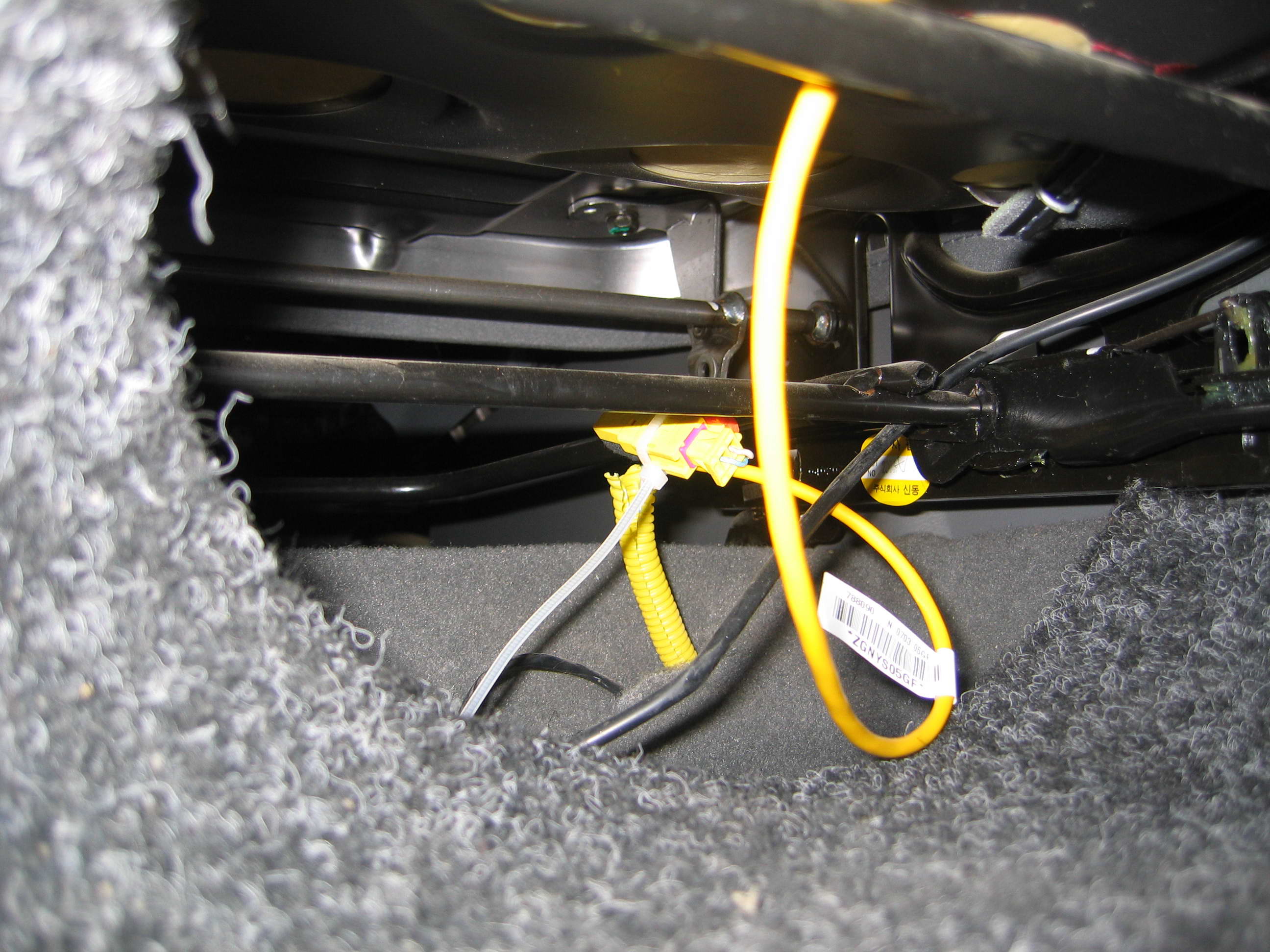

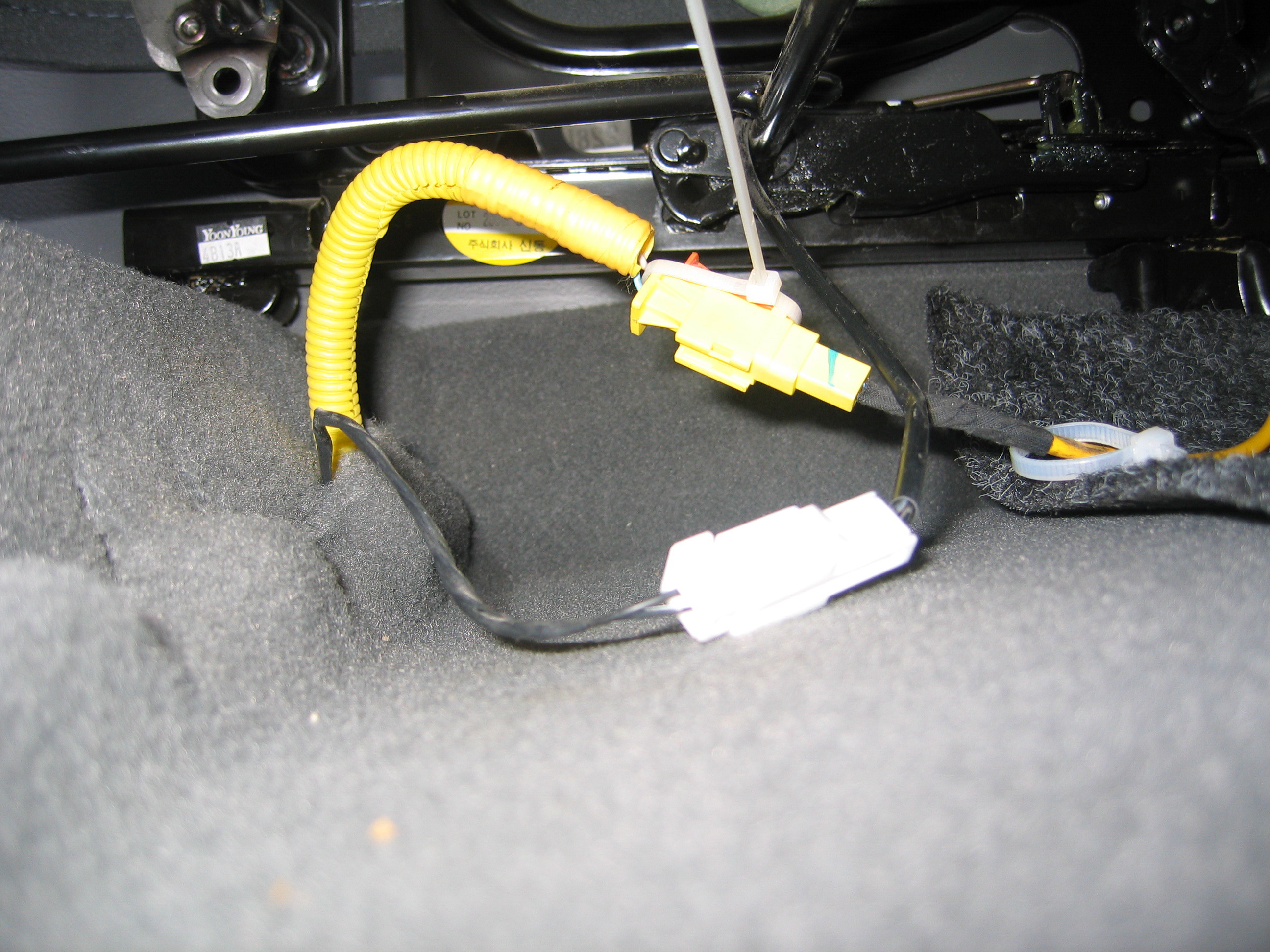

Stimati colegi de suferinta,
multam de soricei, multam de cuie agrafe si alte lucruri de fixat. Ma laud ca sunt inginer de mecanica si ceva electronica si drept dovada va rog cititi cu atentie mesajul de mai jos care este copiat din manualul de reparatii al kalosului In aceasta adresa se face referire la tehnolgia de reparatie si in mod specific la codul DTC diagnostic trouble code 53"Driver Side Airbag Deployment Loop Resistance Is Low "
Din aceasta engleza rezulta ca mai intai trebuie inlaturat defectul (cel mai probabil inlocuirea scaunelor) deoarece circuitul pirotehnic de initere a airbagurilor este compromis si apoi inlocuit SDM-ul adica sensing and diagnostic module. Ei fratilor puteti pune mii de strap-uri ca nu ajuta. Deficienta rezida din constructie deoarece testerul are incorporata o memorie EPROM si RAM care functioneaza ca o cutie neagra insa din prima nu se sterg niciodata codurile de eroare detectate 53 si 51. Drept pentru care producatorul impune inlocuirea testerului incorporat odata cu piesa vinovata si nu da voie sa fie resetat din scanner. Luni vine un reprezentat general GM Europa la Constanta pentru o intrevedere amicala. Deja am initiat semnalarea defectului si nerespectarea specificatiilor tehnice Comisiei Federale de Securitate a Transporturilor Rutiere SUA care va lua masuri.
Pe curand cu vesti mai bune

:) >- Scuze pentru inexactitate insa iata s-a rezolvat. Cum ar fi spus Goethe : Mehr Licht!! (Mai multa lumina)

Ti-a miscat cu 'spirit de responsabilitate' scaunul. Rezolva singurel mufa si gata.
