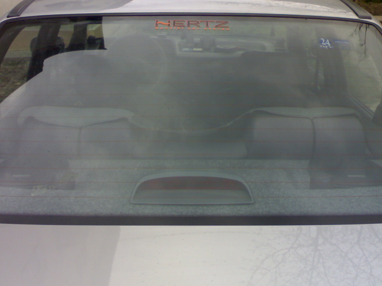

Montajul l-am facut in carcasa boxelor originale daewoo si au intrat perfect. Se potrivesc toate gaurile perfect cu suruburile.
Intrebarea este unde sa pun material insonorizant pe policioara - in interiorul masinii, sau in portbagaj, sau pe ambele parti?
Cu cat pui mai mult cu atat mai bine dar daca e de ales, alege policioara !
Or fi intrat le eperfect dar din cate imi aduc aminte carcasa de Woo are 3 gauri pe arcul de cerc iar boxele au 4 si NU se potrivesc 3 din 4 cu cele 3 din carcasa.. Asadar cum naiba le-ai fixat ? Doar le-ai pus asa sa pluteasca ?
Ce se vede in poza ta este sistemul de prindere dintre carcasa woo si tabla, totuil ok, dar cum ai prins difurile de carcasa ?
+ ca , daca poza nu cumva e intermediara, ai o piulita lipsa in dreapta la sistemul de prindere si evident ca vibreaza.
Edited by Cumnatu
mastile de plastic de cielo au 4 gauri, care se potrivesc fara probleme cu orice aftermarket de 16,5 (eu am niste stock de 16.5 de fiat in spate, si au incaput perfect)
cu 3 suruburi se prinde masca de plastic de policioara :P
Sechelele unui om batran, iertati-maaaa !
Edited by Cumnatu
Poza intermediara, tot vibreaza ceva...nu stiu ce draq
Perfect explicat, multumesc @madkat pt ajutor
Ok, Ok , te iertam daca juri ca nu se mai intampla pana data viitoare :D
AI strans cumva la MAXIM difurile in carcasa ?
Daca da incearca ( pe rand dand din balans in fiecare boxa ) si slabeste pe rand cate un surub, vezi cum reactioneaza intrea timp. Cel mai bine foloseste un test de bas de pe net , vezi care e frecventa la care rezoneaza ( zbarnaie ) si apoi fa cumva sa iti tragi pe cd frecventa aia continua. SI cand ea "canta" modifica strangerea suruburilor fiind atent la modificarile de zbarnaiala.
Oricum, pe muzica nu o sa iti dai seama niciodata ce zbarnaie. La mine de ex. nu zbarnaie nimic din masina ( facea galagie oglinda retrovizoare dar am reglat-o ) in schimb, cand aveam wooferul in portbagaz zbarnaia TOBA, nu numarul sau altceva. Acolo intra tabla in rezonanta, undeva sub masina.
Si eventual pune un inel de burete de 1 cm grosime intre difuri si carcasa si de ce nu pune o patura de burete de 0,5 cm intre carcasa si tabla. Gasesti in Obor la etaj la preturi modice.
Edited by Cumnatu
e posibil sa vibreze si plasele mastilor... din fabrica vin prinse foarte bine, chiar lipite pe contur cu un fel de prenadez, dar la remontare pota aparea probleme
si la mine la anumite frecvente zbarnaie ceva, dar nu am reusit sa identific, am o banuiala pe una din captuselile laterale de plastic din portbagaj (care acopera antena si mecanismul de deschidere a capacului de la busonul de benzina)
si iti mai recomand o chestie - inlocuieste amaraciunile alea de piulite de plastic (cu care se prind mastile de polita) cu unele metalice cu saibe, si daca e nevoie fa-ti niste saibe de cauciuc (dintr-o camera veche de masina)
Edited by madkat
Notat :) , buna idee , multumesc inca odata
@Cumnatu...o fi acel burete la pret modic in obor dar daca ai pune la socoteala drumul meu pana acolo...ce ar iesi? :P , Am sa caut pe aici(Focsani) totusi :D
Merge si cu saiba d-aia pretensionata. Strange foarte bine !
Edited by Cumnatu
Cu zornaitul s-a rezolvat aplicand pe policioara intre tabla si boxa un material cauciucat cu adeziv pe o parte.

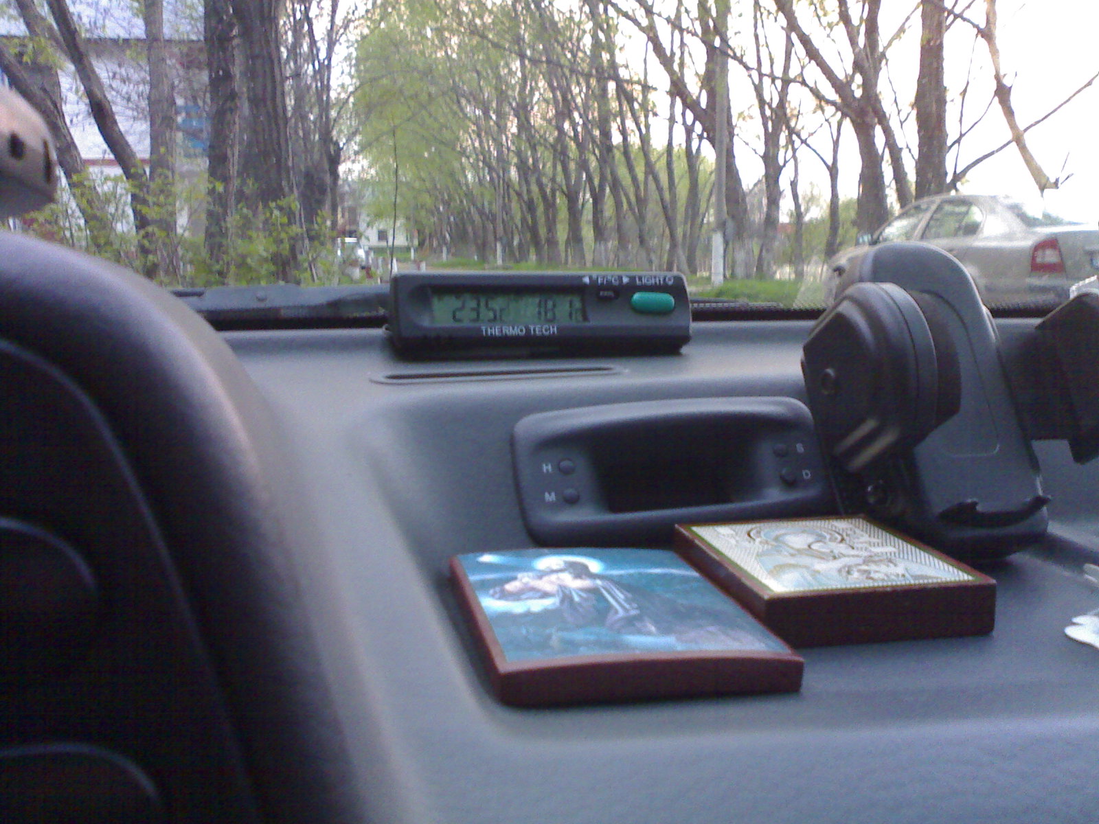

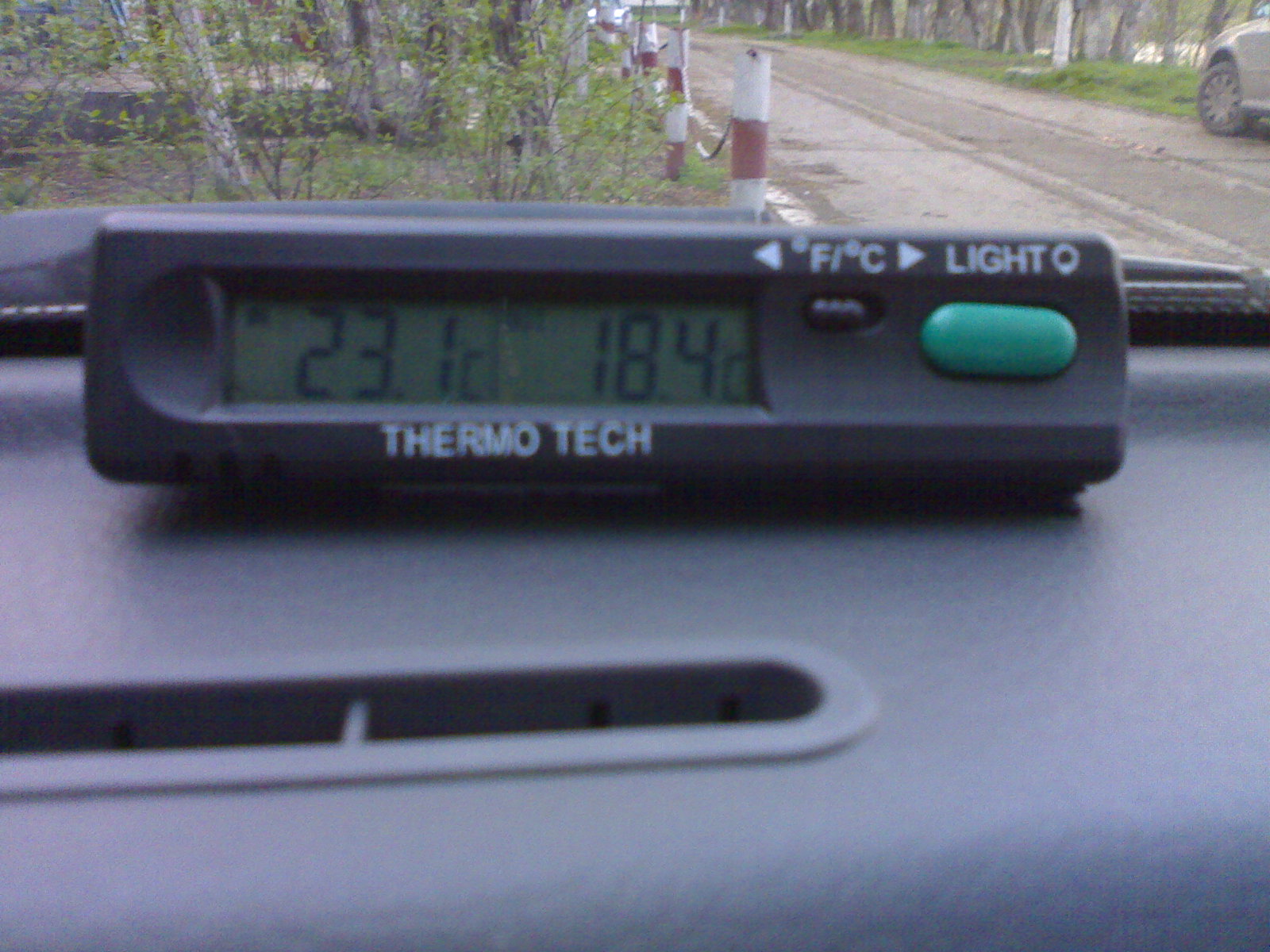

Am montat si un termometru dar senzorul de exterior nu am stiut pe unde sa-l scot "afara" si l-am aplicat pe stalpul din fata dreapta sub ornamentul din plastic. Cred ca temperatura din interior o arata bine, pe cea exterioara o arata cam aiurea, aprox 4-5 grade mai mult(cum am mai spus nu stiu pe unde sa scot senzorul afara)

Senzorul de temperatura exterioara se monteaza de obicei undeva sub spoilarul din fata. Poate reusesti sa-i gasesti un loc acolo.
Bafta !
De obicei, se monteaza sub una din oglinzi. Eu asa stiam.
La Leganza e in bara fata. Si eu stiam ca se monteaza in oglinda...
Acolo il voi pune...in oglinda, deoarece distanta este mai mica decat daca l-as pune in bara fata si nu necesita prelungirea firului pe care este pozitionat senzorul. Plus de asta cred ca este si mai ferit de apa decat ar fi in bara, desi nu cred ca ra fi vre-o problema daca s-ar uda.
Voi reveni cu poze de la montaj
 <img src= ">
Nu mai pot modifica postul anterior

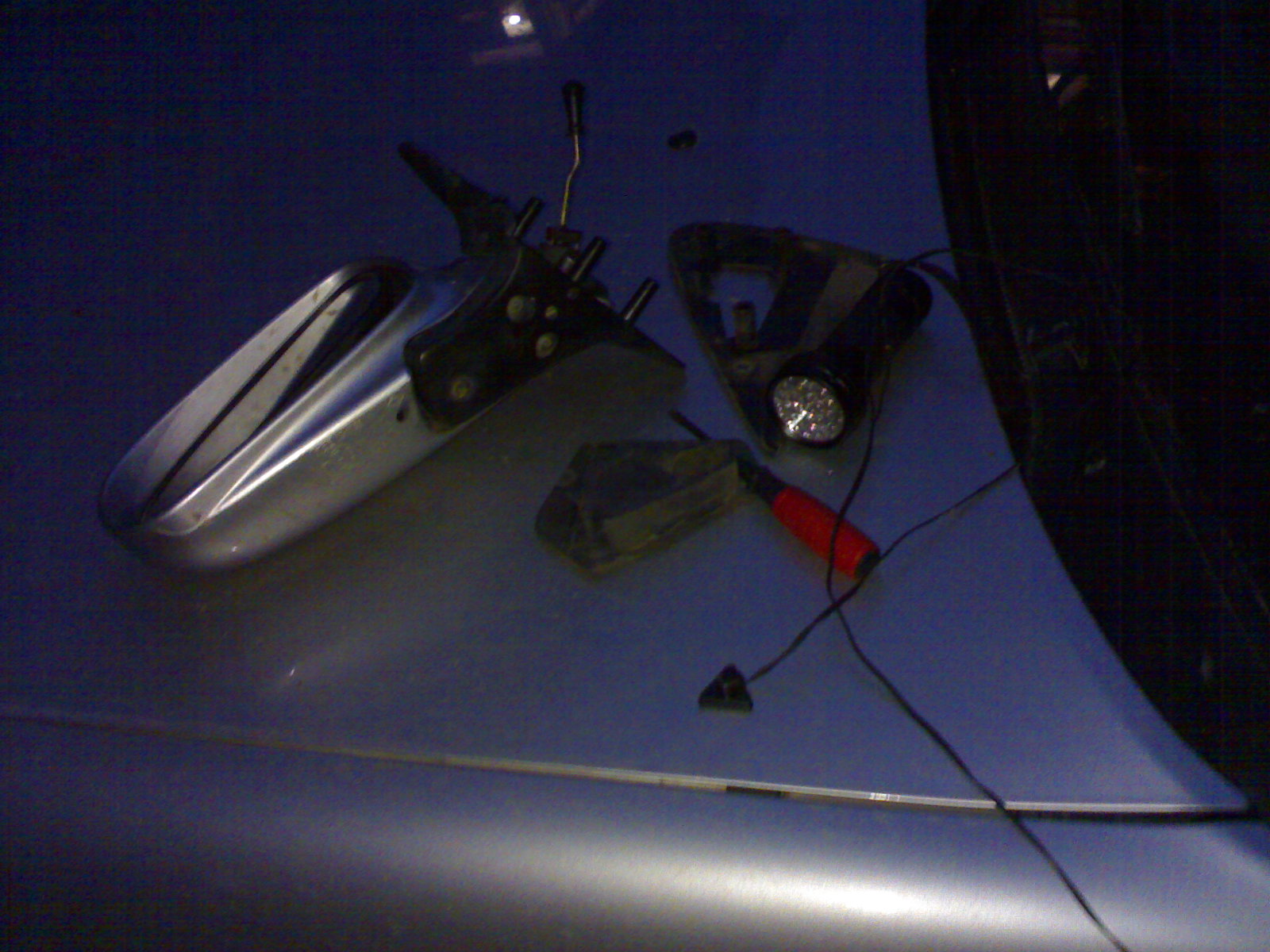

M-am apucat aseara de treaba:

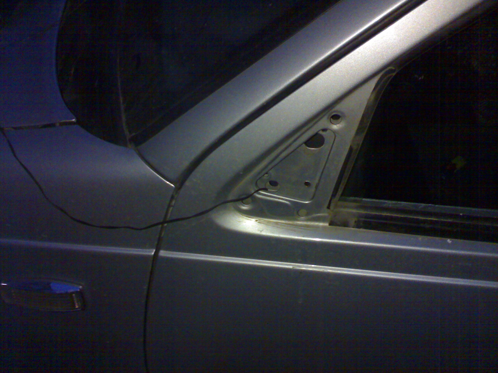

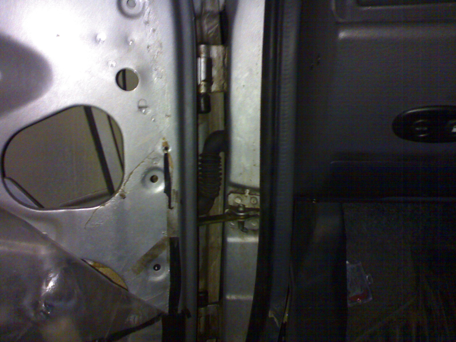

Am tras firul de la senzor printre geam si bord
L-am bagat prin furtunul de cabluri care comunica cu usa, l-am trecut prin usa
L-am scos pe gaura unde vine oglinda
Am fixat senzorul in interiorul oglinzii
Rezultatul...acum merge OK
cum ai reusit sa bagi firele de la senzorul de exterior prin burduf?
banuiesc ca ai taiat firul, pentru ca senzorul propriuzis e destul de maricel ca sa incapa...
Pentru un senzor ai deomntat juma de masina :D . Bravo !
Asa am facut :)
Dar nu a fost nicio greutate sa le lipesc inapoi asa cum au fost

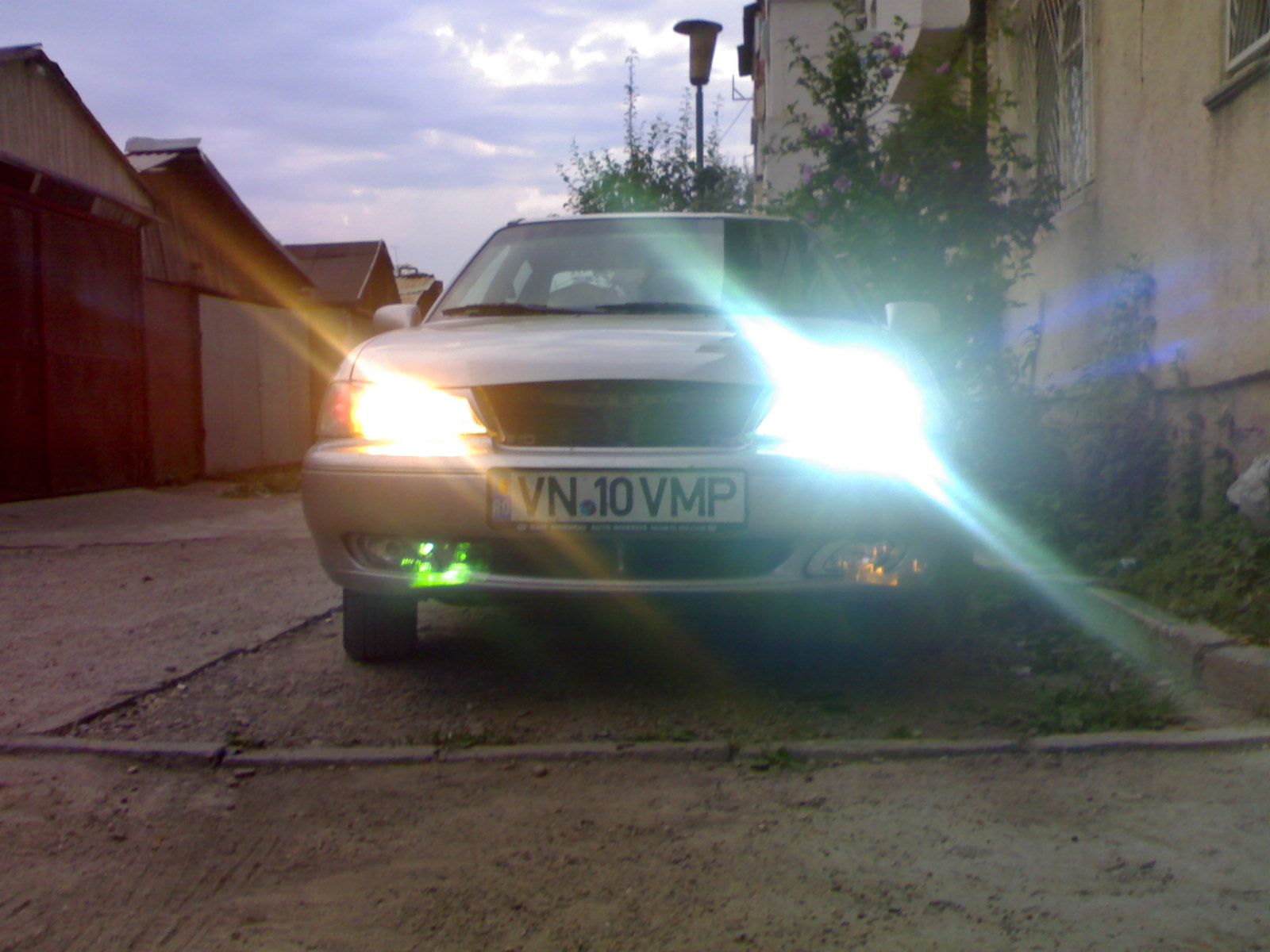

Deocamdata, pana cand imi vine(azi) balastul asa arata diferenta intre xenon si philips 50+

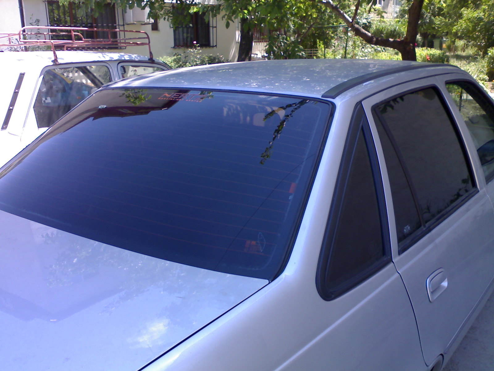

Aveti idee cat costa manopera pentru montajul foliei pe geamurile unui cielo?
Multumesc
Eu am dat aprox 6 milioane cu costul foliei inclus...de aici scade pretul foliei pe care ai cumparat-o si...cred ca iese ceva aproximativ...
Eu mi-am pus folia cu 400 ron toata masina... nu mai stiu ce marca e folia <parca solarzone>. A schimbat total imaginea masinii :P ... Sa nu uit adresa : In Focsani pe strada care duce spre mandresti, mai exact langa moara Ceres. La cielo e posibil sa fie mai ieftin... mai stiu ca fac si reduceri :P . Asa ca eu tii recomand cu incredere.
Am fost la Bogda dar pleca la mare, asa ca m-am dus la ACR
Si asa este e mai ieftin, imi ia 150 ron montajul foliei pe toata masina
Rezulta ==> 125ron folia + 150 ron montaj = 275 ron total
Eu zic ca-i bine  <img src= ">
Azi o montez, poze ...mai tarziu
Nu mai pot edita...

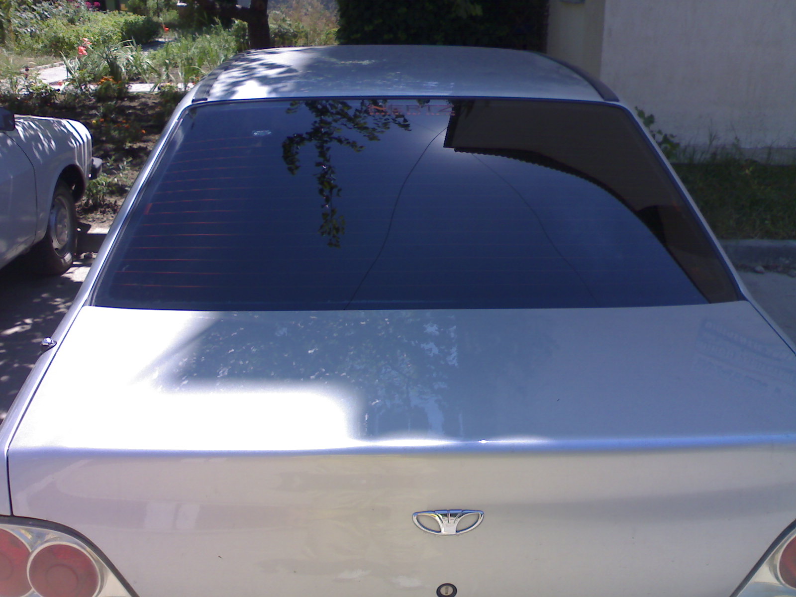

Folie legala 5%spate +luneta 70%fata
Nu mai pot edita...
poate invers, marius 5%fata si 70% spate +luneta :D banuiesc ca e super, in GL nu gasesti sub 450ron(folie +manopera)
Cred ca a zis bine 5% vizibilitate spate si 70% vizibilitate fata nu? Oricum pret foarte bun, si acum ca ai folie pe geamuri, un mic detaliu de efect. Stalpii cat si partea din spate a usilor cu autocolant negru. Finut si de efect ca ai si folie pusa :->
