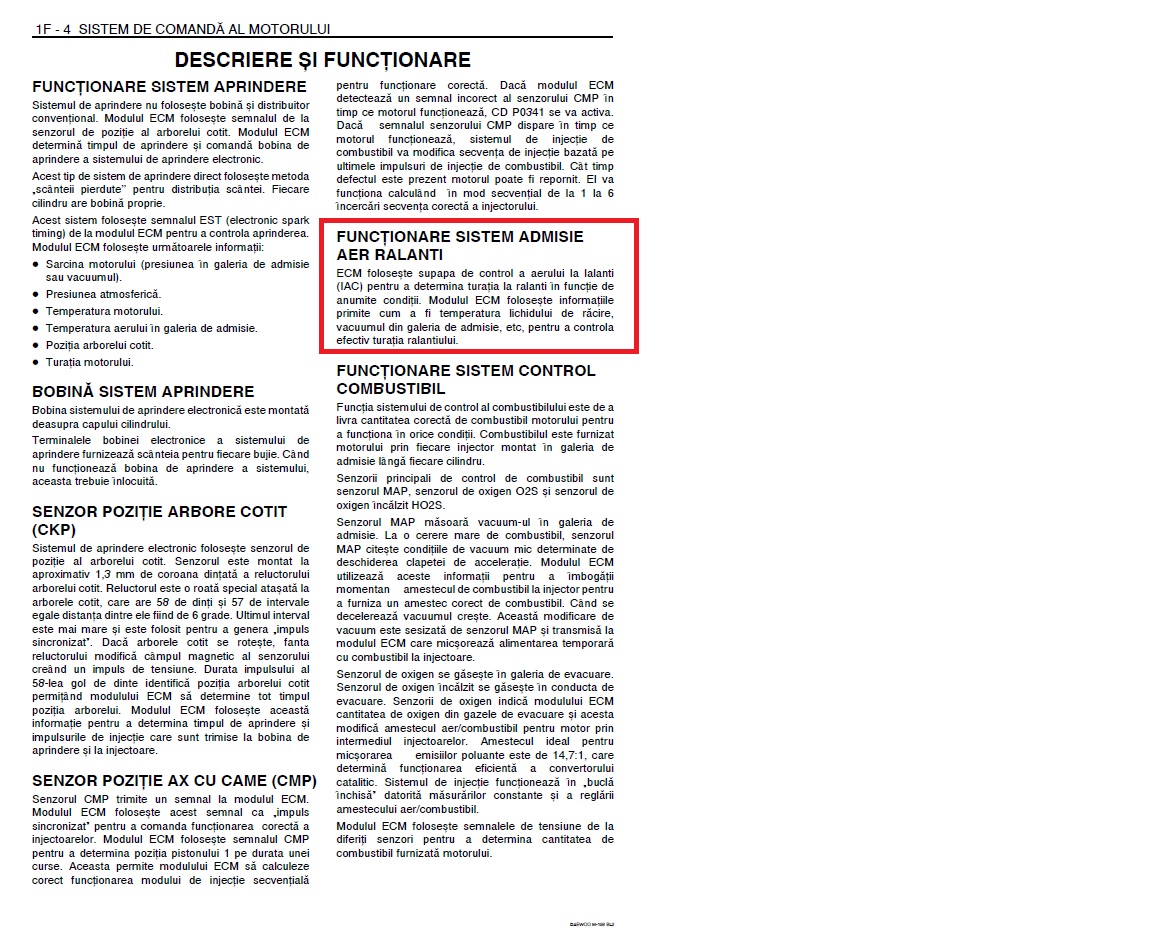

Citeste atasamentul. este din manual.post-27887-0-80168900-1318692424_thumb.jpg

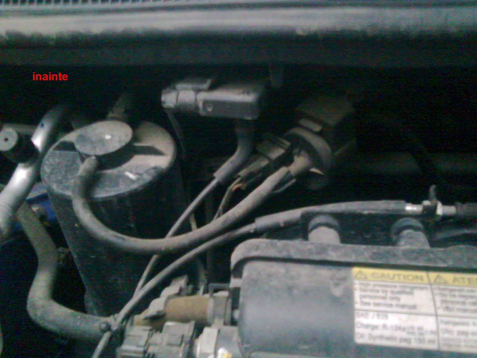

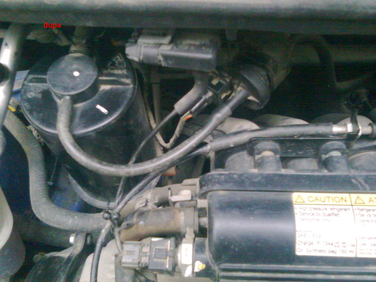

Tin sa-ti multumesc de sfat,am reconectat mufa de la senzorul lichidului de racire si acum turatia la rece nu mai e neregulata.
Am facut si un "idle learn" .

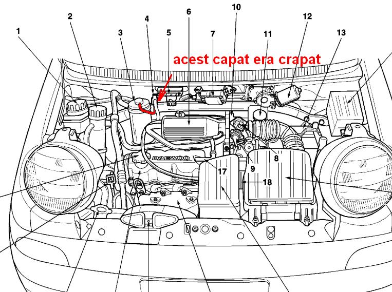

Revin diseara cu detalii despre o mica problema descoperita din intamplare,dar rezolvata foarte repede.
salut, am o problema la motor , si anume la oprire tremura si se apreste brusc si zgomotos, in rest merge fff bine,
Descoperisem un furtun crapat.Am scos capatul,l-am taiat si l-am reconectat.

Citeste atasament!
Simptomele descrise de tine nu se manifesta la relanti, iar cel mai probabil este vorba de missfire.(aprindere/alimentare) Mergi la alt mecanic!
Roaga-l pe cel care a afirmat asta sa-ti probeze cu alt IAC inainte de a-l cumpara...
Cere o verificare la aprindere, lasa IAC-ul in pace. Mai exact Capac Delcou, Rotor, Fise si Bujii.
