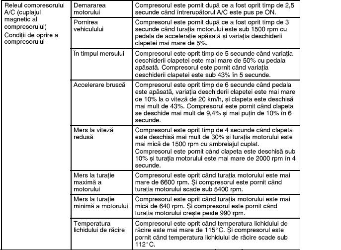

Conditii in care este oprit compresorul instalatiei AC la matiz : AC.JPG
