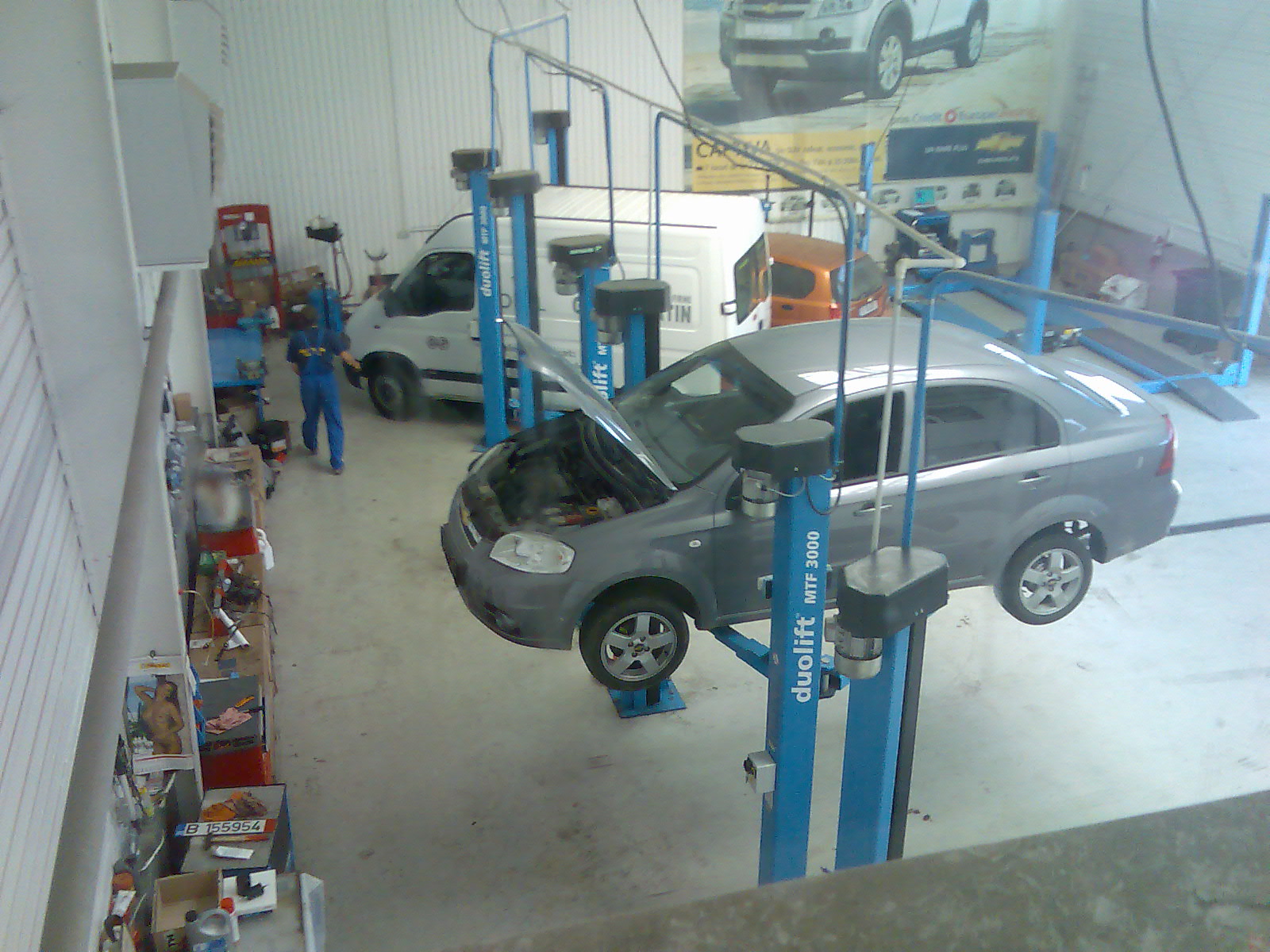

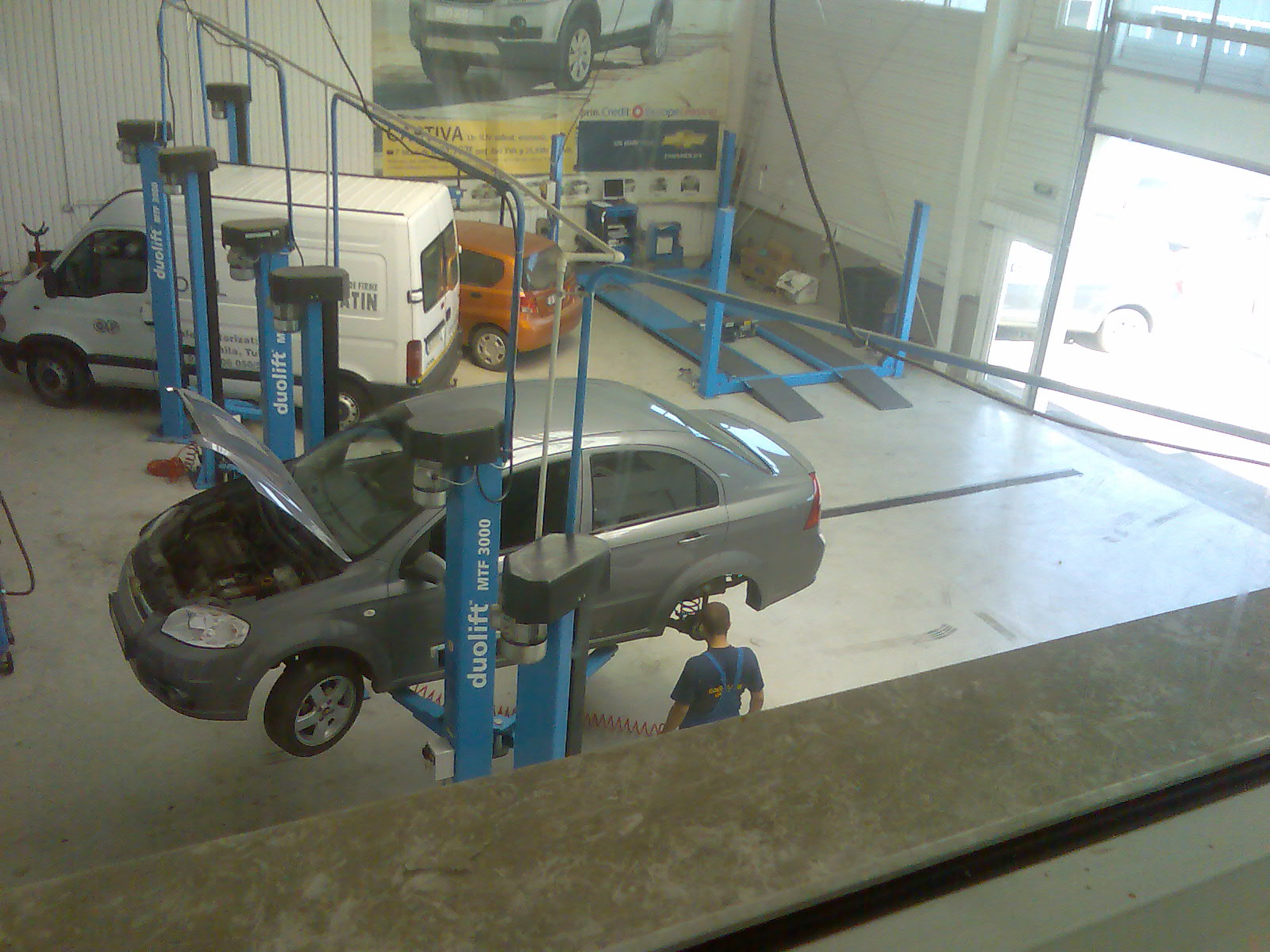

Am facut astazi revizia de 1 an la 11582 km, durata a fost de 1,5 ore, pretul 667, vizibilitate buna asupra masinii...i-am solicitat sa-mi umble si la electroventilatorul de pe radiator care pe partea centrala era aroape lipit. Operatiunea s-a desfasurat prin pilirea plasticului electroventilatorului pe zona centrala si montarea unui distantier la sistemul de prindere. Scorurile au fost cam asa: 1. filtru ulei 16,79 2. filtru aer 43,69 3. filtru polen 93,69 4. filtru combustibil 42,22 5. ulei (5W30 parca) 147,90 6. spray vaselina 9,00 7. spray curatat 21,02 8. antigel 6,30 9. ulei servodirectie 3,78 Operatiunile au fost: suflat de praf motorul, inlocuit filtre aer-ulei-combustibil-polen, schimbat ulei, completat antigel si ulei servodirectie (asta a fost pt. impresia artistica), uns usile, capota si portbagaj cu un spray de vaselina, demontat-montat roti si suflat de praf la placute+tambur spate, desfacut electroventilator si ajustat astfel incat sa creasca distanta intre el si radiator, schimbat suporturile de nr. A mai existat o operatiune neindentificata de mine care suna cam asa, urat adica, lovit cu ciocanul in zona puntii spate cand masina era pe elevator bineinteles...cine imi poate mentiona ce a fost aceasta operatiune? Manopera taxata pt. 2,5 ore cu 119 toate preturile mentionate sunt fara tva rezultand astfel valoarea 560 sau 667 cu tva. Per ansamblu ma declar multumit chiar daca pretul e putin umflat. Am uitat sa pun si cateva poze: -
